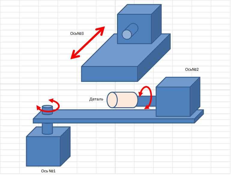

Енот в третьем посте выложил фото станка. Там три линейные оси и две поворотные. Поворотные могут использоваться как непрерывные, и могут как индексные. Индексные это когда ось делает определенный наклон, а затем удерживается в таком положении, и обработка выполняется за счет линейных осей

Добрый день.
Ну что почти собрал механику своего девайса. Остался сам электрощуп сварганить, но думаю справлюсь. По крайней мере для экспериментов и разработки в последствии полноценной модели сойдет.

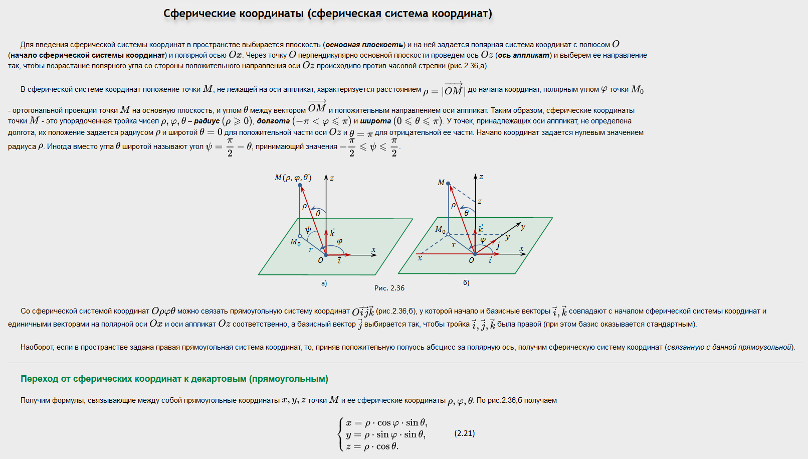

Одним из следующих шагов это перевод координат сферических в прямоугольные для последующей обработки в кад программах. Тут в ступор вошел... По факту у меня не совсем сферическая система а какая то "недосферическая", я не пойму где у меня радиус.. Мож кто подскажет?

Решено! Все просто))))
