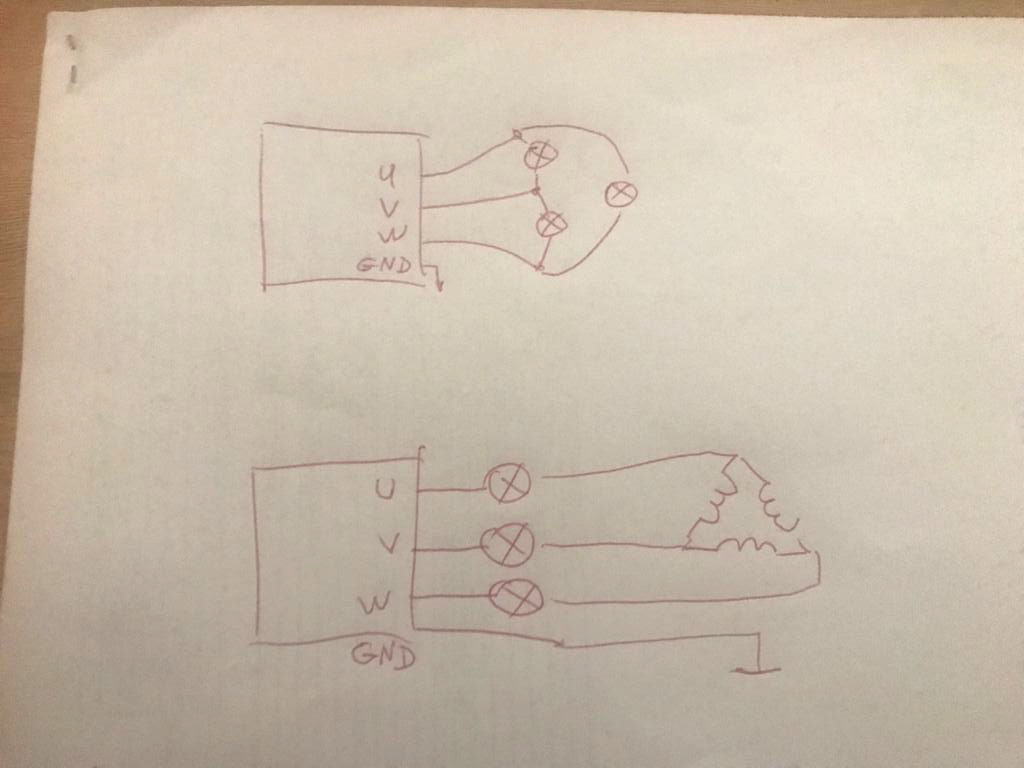

Re: Инвертор YL600 ошибка Err4
Сообщение voverrr »
Ни хрена.
Подключил в первом варианте треугольником три лампочки по 100 ватт. RUN - они горят вполнакала. Все три одинаково. Ага, значит ПЧ работает.
Подключил во втором варианте лампы последовательно с обмотками. RUN - лампы не горят, шпиндель не крутится, увеличение крутилкой не помогает, но и Err4 не выдаётся. Напряжение GND-U или GND-V или GND-W одинаковое, равно ~110 вольт.
Сопротивление обмоток шпинделя одинаковое, меряю с тех концов, которые цепляются на ПЧ. Т.е. провода к шпинделю и контакт в разъёме на шпинделе исправен.

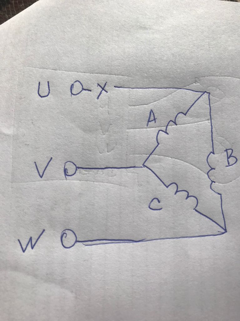

Сообщение voverrr »
Rom327 писал(а): ↑13 сен 2021, 07:25 Чем проводишь измерение? Обычным тестером? А если витковое замыкание в обмотке, тестер тоже около 1 Ома покает...
Да, обычным тестером-щупом.
Вот исходя из этого я и пришёл к выводу про межвитковое замыкание.
Вчера я подключал последовательно лампочки в каждую фазу, сегодня попробовал просто поочерёдно отключать фазы от шпинделя.
В итоге при отключении V или W шпиндель ворча начинает разгоняться, но выпадает в ошибку на 700 оборотах.
При отключении U шпиндель крутиться не начинает и ошибку выдаёт сразу.
Т.е. что с последовательно включённой в фазу лампой R=41ом, что с разомкнутой фазой - картина одинаковая.
На частотнике менял подключения к разным клеммам - всё тоже самое.
Думаю, что всё же обмотки соединены треугольником, в этом случае хоть какое-то подтверждение моей логики. Если звездой - тогда я вообще не понимаю что там происходит.
Видимо, замыкание в витках обмотки С.
Просьба подтвердить или опровергнуть мои догадки.
Отсюда следующий странный вопрос: возможно ли отсоединить обмотку С и работать на двух оставшихся?

Сообщения: 3310
voverrr писал(а): ↑ При отключении U шпиндель крутиться не начинает и ошибку выдаёт сразу.
voverrr писал(а): ↑ Просьба подтвердить или опровергнуть мои догадки
А если шпиндель подключать в других вариациях UVW, UWV, VUW и т.д. тоже ошибка только на U фазе проявляется? Если так, то в частотнике проблема на U фазе, если меняется в соответствии с подключением, то замкнута обмотка шпинделя.
voverrr
Сообщения: 225
Зарегистрирован: 07 июн 2019, 01:22
Репутация: 4
Настоящее имя: Vladimir Mironov
Откуда: Moscow
Сообщение voverrr »
нет, не только на U.
подключал в разных вариантах, ошибка появляется только на том проводе, который ведёт в шпиндель к точке соединения обмоток А и В
Перематывать обмотку не вариант. Погуглил, они хотят 14-15 тыс за это. Я весь этот шпиндель купил за 8 тыс.
Поэтому из вариантов:
- Менять статор целиком. Его вообще меняют? Заменить самому реально? Их продают вообще?
- Новый шпиндель, это ещё 8 тыс и месяц-другой ожидания.
Сообщения: 3310
voverrr писал(а): ↑ Поэтому из вариантов:
Однозначно второй вариант.
