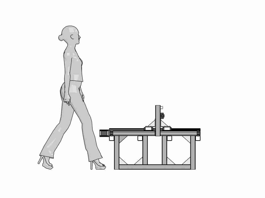

ну мне тут все кричат что хлипко хлипко!! обрабатывать будет дерево, пластик, раскрой фанеры. ну и может быть металл.. правда с металлом я еще много не знаю, там же нужно еще чем то на заготовку лить.. вобщем в основном дерево. размеры 1100 *925
Re: одна или две швп нужны на самую длинную ось?
lexalex83 писал(а):обрабатывать будет дерево, пластик, раскрой фанеры.
Под такое уже наверное слишком... хотя с жесткостью слишком не бывает :hehehe:...
про металл лучше не думай... это совсем другая задача и станок нужен будет совсем другой.
Да и под раскрой точности особые не нужны, я так понимаю 0.1 будет даже слишком.
Как будешь детали скреплять?

аа и еще я мечтаю делать фигурный паркет. в паркете же нужна точность? детали думаю скреплять сваркой, есть друг - опытный сварщик. ну или наварить уголков и скреплять болтами. но все равно же варить придется..

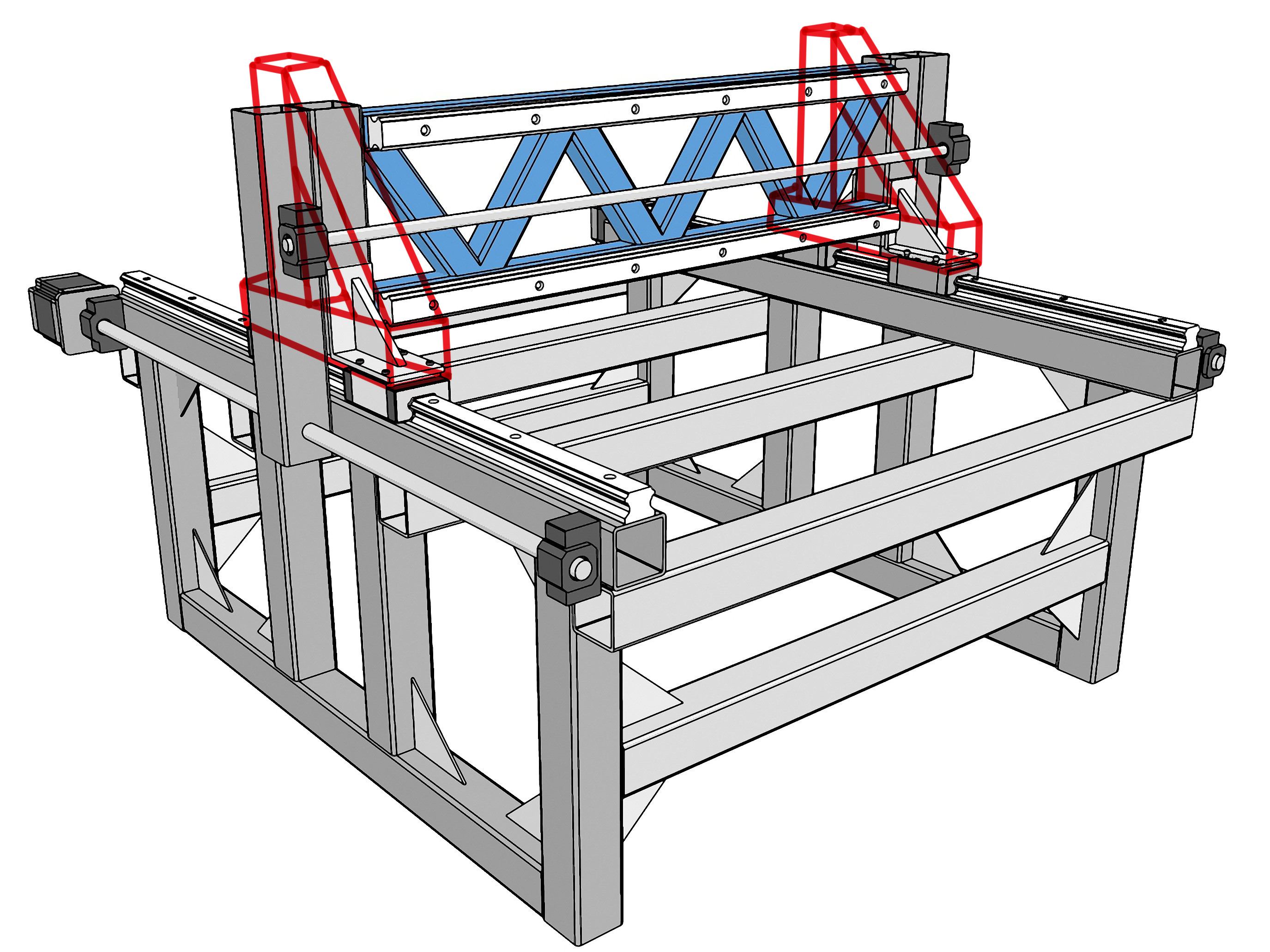

lexalex83 писал(а):А так ?
Так лучше, но не нравится мне крепление портала к кареткам.
Эти каретки и рельсы выдерживают безумные усилия (тонны), а ты их на какие-то уголки ставишь.
С тем же успехом можно и цилиндрические рельсы использовать - будет намного дешевле, а жесткость станка практически не изменится.
И эту синюю ферму внутри портала совсем не обязательно - он почти никакой нагрузки не несет, а вес добавляет.
Т.е. соединить балки, конечно нужно, но такая ферма - это слишком.

michael-yurov писал(а): значительно усилить синие элементы (чтобы они не прогибались)
ну вот я и значительно усилил..
если что, вот примерный размер станка в сравнении с человеческой фигурой
Станок ЧПУ (2228 просмотров) <a class='original' href='./download/file.php?id=15982&mode=view' target=_blank>Загрузить оригинал (16.83 КБ)</a>
Станок ЧПУ
вряд ли тут будут безумные усилия и тонны, а почему профильный рельс - я просто думал что так будет точность выше да и просто мне тут где то на форуме так и посоветовали что только профильные.. так а я же не буду самые широкие что есть, ну тоненькие возьму, подешевле :wik: .

Голова у бабы, конечно, страшная,
но от станка все же отвлекает :hehehe:
А значительно усилить - это я имел в виду - против поперечного прогиба (в направлении движения портала).
Хотя и так тоже лучше намного, чем первый вариант.
Профильные рельсы штука очень хорошая,
но и конструкция станка должна быть соотвествующей.
Может быть каретки на что-то прочное прикрепить (хотя бы на такую-же трубу, только лежа),
Или на толстую металлическую пластину, а потом уже к ней крепить боковины портала.

michael-yurov писал(а): против поперечного прогиба
- это еще ферму городить? :) :roll: ну и танк получится.)) хотя и так уже танк
michael-yurov писал(а):Может быть каретки на что-то прочное прикрепить (хотя бы на такую-же трубу, только лежа),
может нарисуешь хоть как нибудь в паинте? :) а то я как то не представляю

Как мне кажется ножек у стола уже много - для дерева хватит и тех, что по краям, плюс не факт, что получится сделать эти ножки точно, и потом выставить так, чтобы они дополнительно не прогнули рабочую плоскость...
lexalex83 писал(а):- это еще ферму городить? ну и танк получится.)) хотя и так уже танк
Нет, ферму не надо.
Достаточно труб потолще, т.к. усилия там будут значительные.
В общем то сейчас уже более менее нормально.
Можно одну букву V голубую оставить, или М
lexalex83 писал(а):может нарисуешь хоть как нибудь в паинте? а то я как то не представляю

так надо много ножек или не надо? )
Да фиг его знает.
Слишком много неизвестно и очень долго считать.
Мне лень.
Обычно достаточно просто лист сзади прикрепить.
Сзади портала, и тогда ферму городить не придется.

меня настораживают пропорции квадратная труба-рельса... тут или рельса 50го размера или труба 25го :hehehe:

труба 60 рельса получилась 33 ) а какая тут надо рельса? 15 шки - хватит? :) HGR 15

lexalex83, посмотри на характеристики - каждый подшипник по памяти тонну выдерживает. трубы шлифовать нашел где? без этой операции наверно выкинешь все очень быстро
