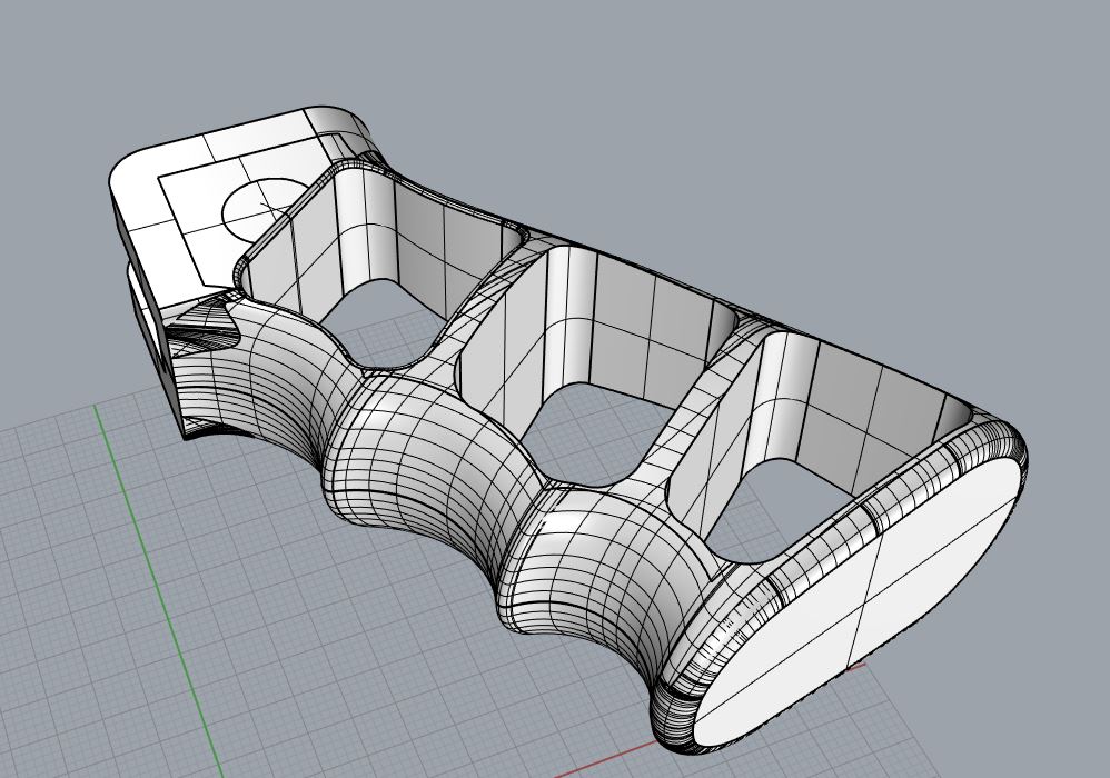

Придется повозиться.
За основу взял эту модель
hmnijp писал(а): Вот оригинальная модель твердотельная в которой потом дырок сделали. сходятся на 100% по форме.
берите её и повторяйте отверстия - самый простой вариант.

john1987887 писал(а): ↑ эта рукоять у меня есть, она вообще неправильная. нету выборки внутри, нету отверстия под крепежный винт, посадка на винтовку вообще не по стандарту сделана.
Ээ. а в чем проблема добавить пару дырок?
Внешняя форма - идентична вашей, остальное мелочевка. понятно же что это только референс...

RNDL писал(а): ↑ Придется повозиться.
чем пробуешь конвертировать?

Моделирую, вручную. Программа Rhinoceros

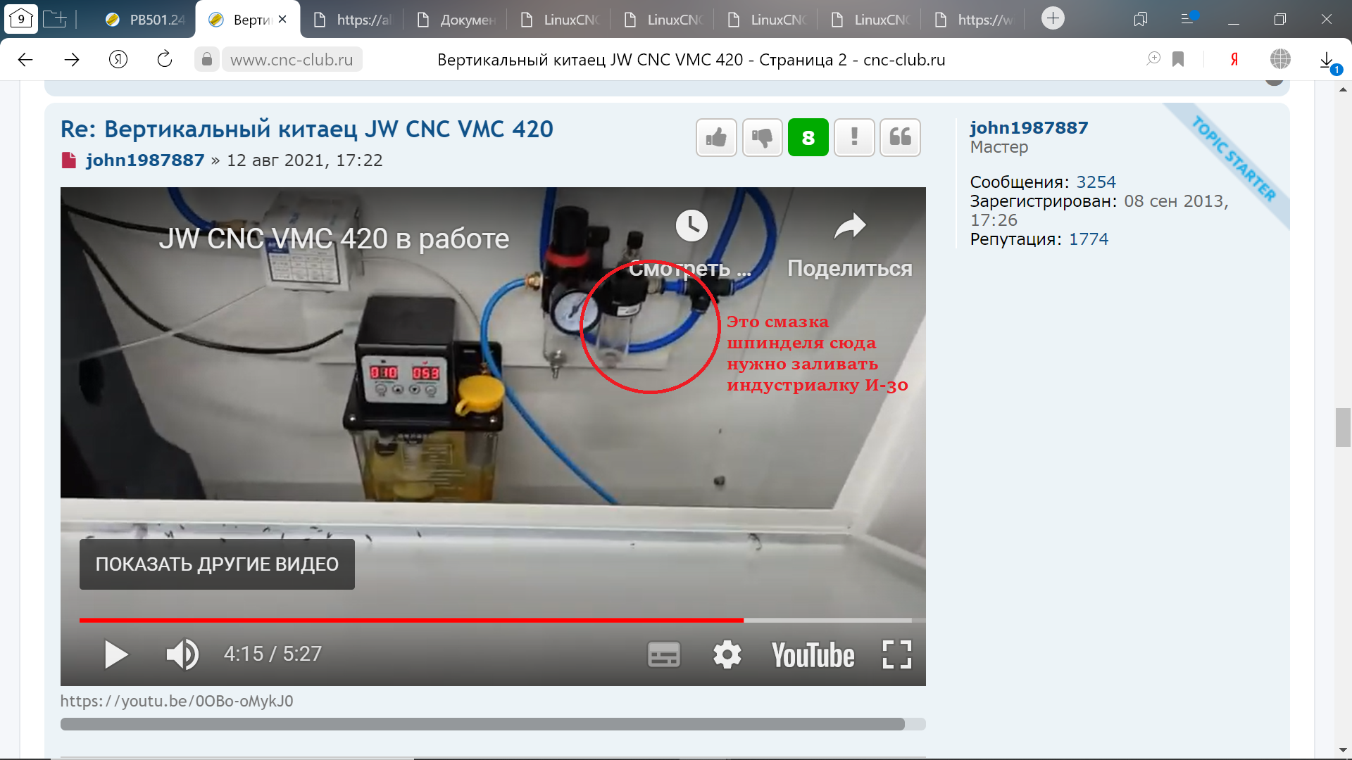

А смазку для шпинделя наливать не забываете ?

NikSR писал(а): ↑ А смазку для шпинделя наливать не забываете ?
Это не смазка для шпинделя. Это смазка пневмо системы.

Обычно шпиндель смазывается так: https://www.haascnc.com/ru/service/trou ... guide.html

шпиндель здесь на консистентной смазке и не обслуживается.
