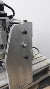

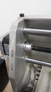

На этом может пройти.. нужно смотреть как фиксируется гайки на оси Z.. возможно там уже предусмотрена посадка под 28мм (диаметр 16й гайки).

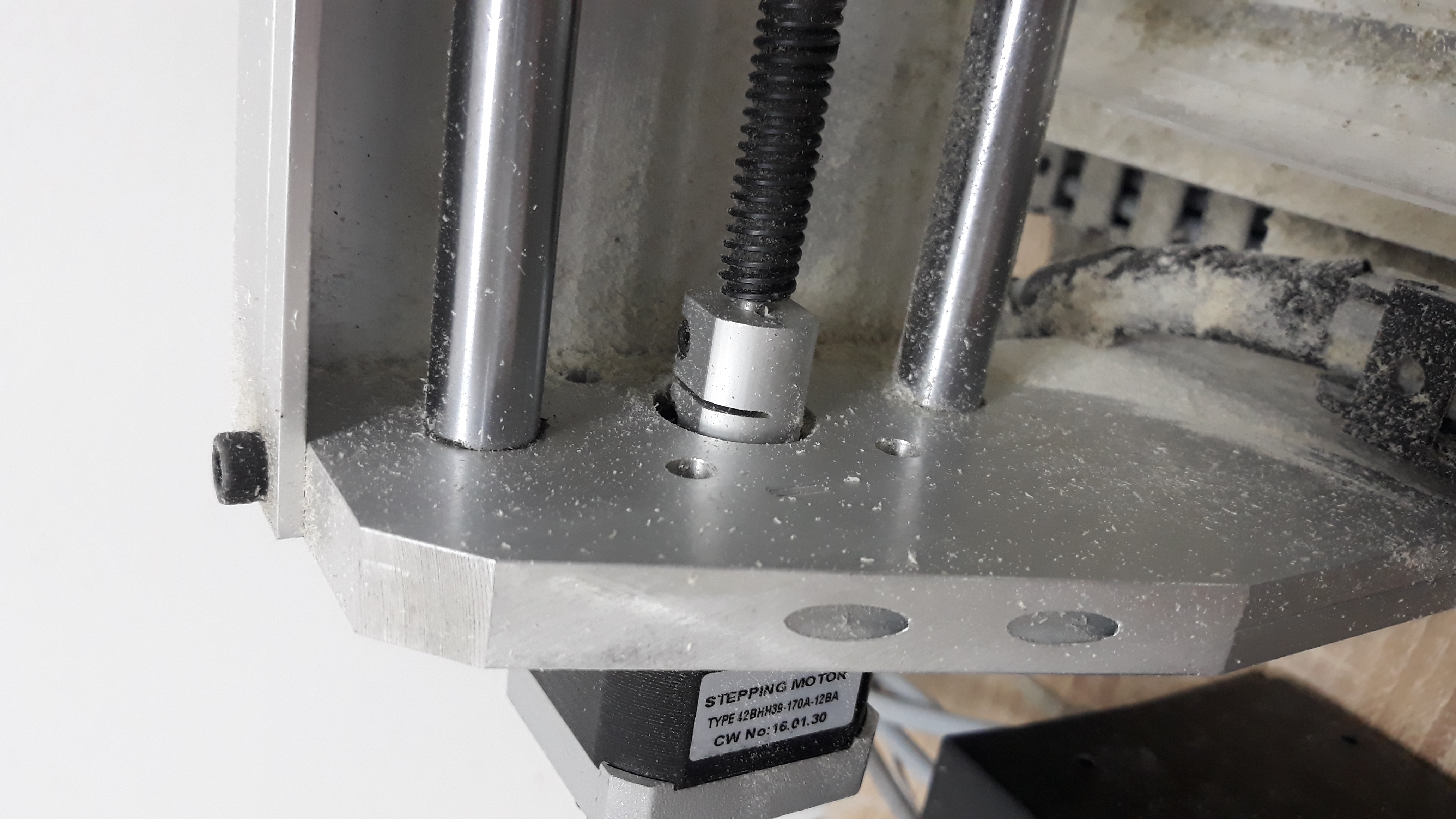

Сделайте фото на оси Х: какая муфта между ШД и трапецией и подшпиник для трапеции с другой стороны.
Сделал фото , скажите если что-то не хватает, дополню.
20210509_151509.jpg (2417 просмотров) <a class='original' href='./download/file.php?id=195334&mode=view' target=_blank>Загрузить оригинал (2.73 МБ)</a>
20210509_151552.jpg (2417 просмотров) <a class='original' href='./download/file.php?id=195335&mode=view' target=_blank>Загрузить оригинал (2.39 МБ)</a>

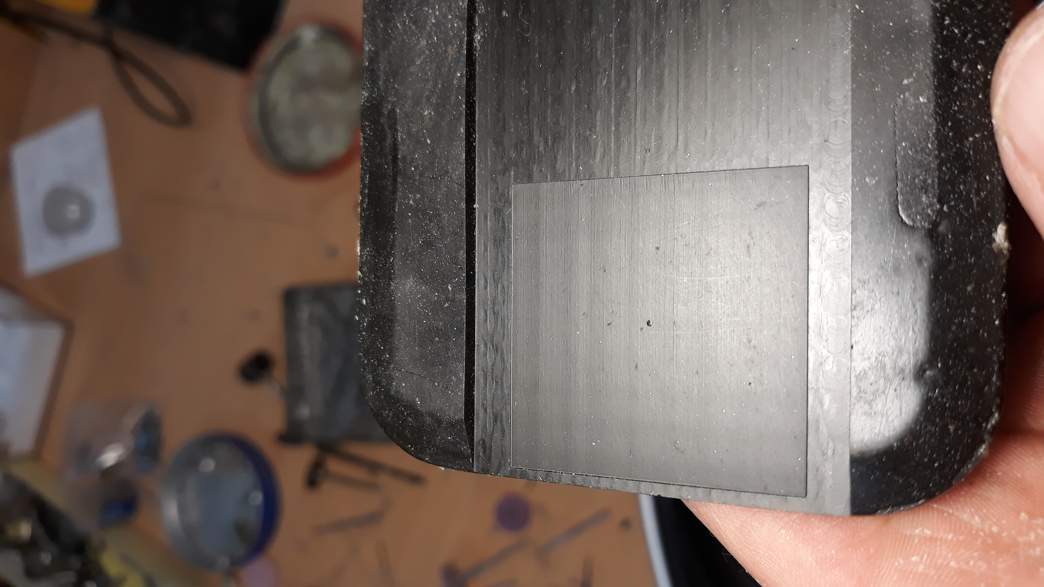

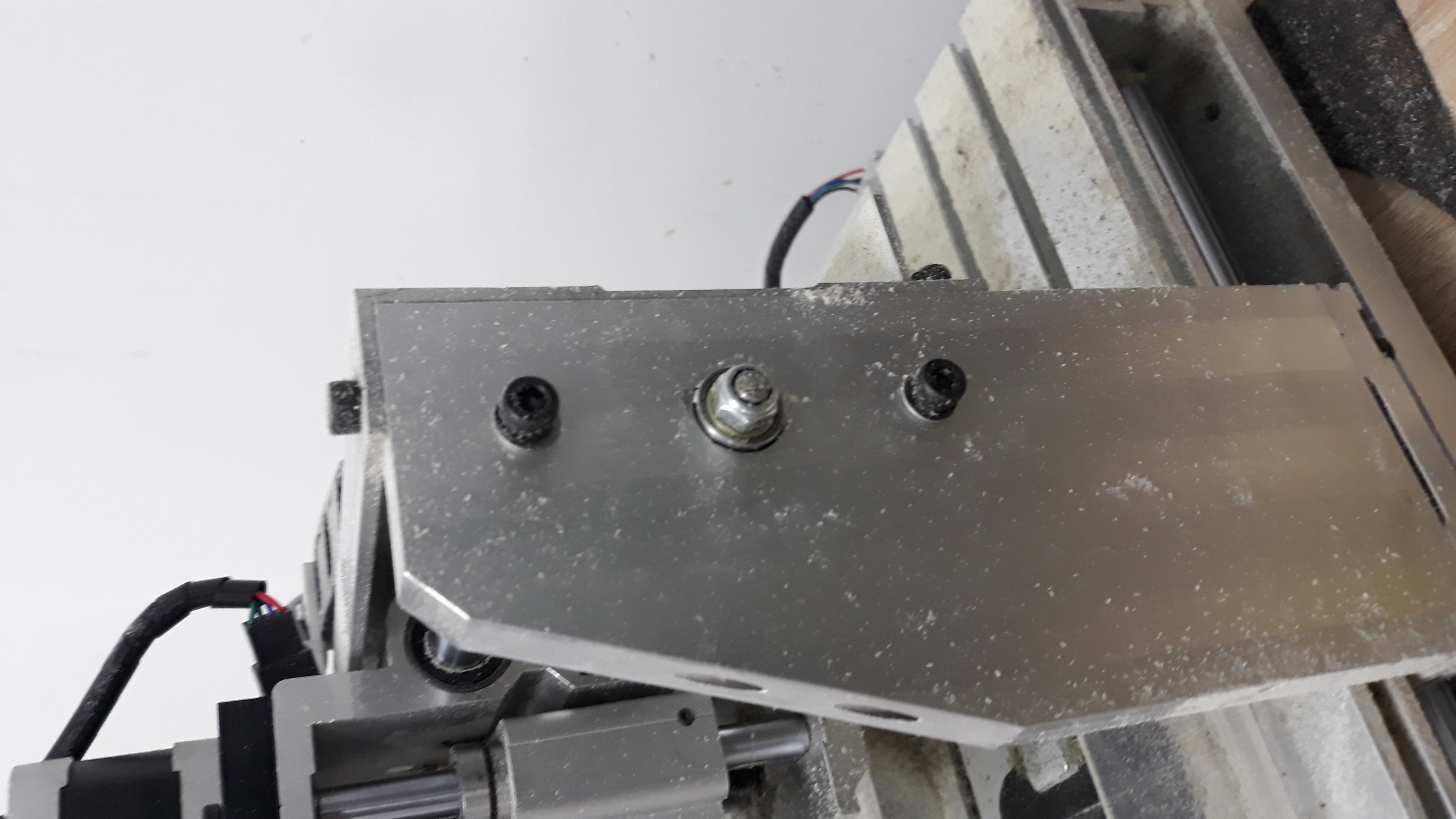

гражданинъ писал(а): ↑08 май 2021, 00:26 По Z как раз минимум ,что бы работало по XY .
Как то так .
Сегодня в ночь станок вырезал квадрат, размером 35×35, с правильным расположением осей( то есть x на x, y на у), результат на фото ниже. И фото настроек прилагается. Перекидывать оси сегодня не стал( какая-то беда со светом) займусь этим завтра.
20210508_115030.jpg (2413 просмотров) <a class='original' href='./download/file.php?id=195336&mode=view' target=_blank>Загрузить оригинал (7.54 МБ)</a>
20210509_152805.jpg (2413 просмотров) <a class='original' href='./download/file.php?id=195337&mode=view' target=_blank>Загрузить оригинал (3.14 МБ)</a>

Занятные крепления винтов... Потягай вдоль туда-сюда каретку и портал с усилием 15-20кг. Будут ли люфты и подвижки

Mamont писал(а): ↑09 май 2021, 16:19 Занятные крепления винтов... Потягай вдоль туда-сюда каретку и портал с усилием 15-20кг. Будут ли люфты и подвижки
Да там поди пара 608 подшипников стоит в стенке портала, без фланцев :eat: Валу ЩД 15-20 кг явно не нужны :wik:

Двигатели похоже Nema 17. Подозреваю 800 мм/мин для них высоковата скорость на 2мм винте. У меня 1500 мм/мин на таком винте стоит Nema 23 76мм длиной. На 17 типоразмере разгонял до 800, но работало нестабильно. Плюс ко всему используется жесткая муфта. Не исключаю что еще и ускорения завышены. Элементарно после некоторого времени работы все нагревается и начинает подклинивать. Когда уменьшили скорость время нагрева увеличилось, да и момент получился повыше, вот и почти не было пропусков.

У меня на 17-х моторах, чуть больше мощности, чем здесь, нормально держит 4000мм/мин на винтах с шагом 4мм. усеорение макс. 450. Стоит 400 для надежности. И при перехрде на швп 1204 скорости те-же.
Если винт с шагом 2 - 2000мм/мин. Должно ездить.
Если несколько тестов подряд с квадратиком без рельефа не дают смещения, а 3д стабильно дают ощибку, то возможно есть проблема при одновременном перемещении по нескольким осям.

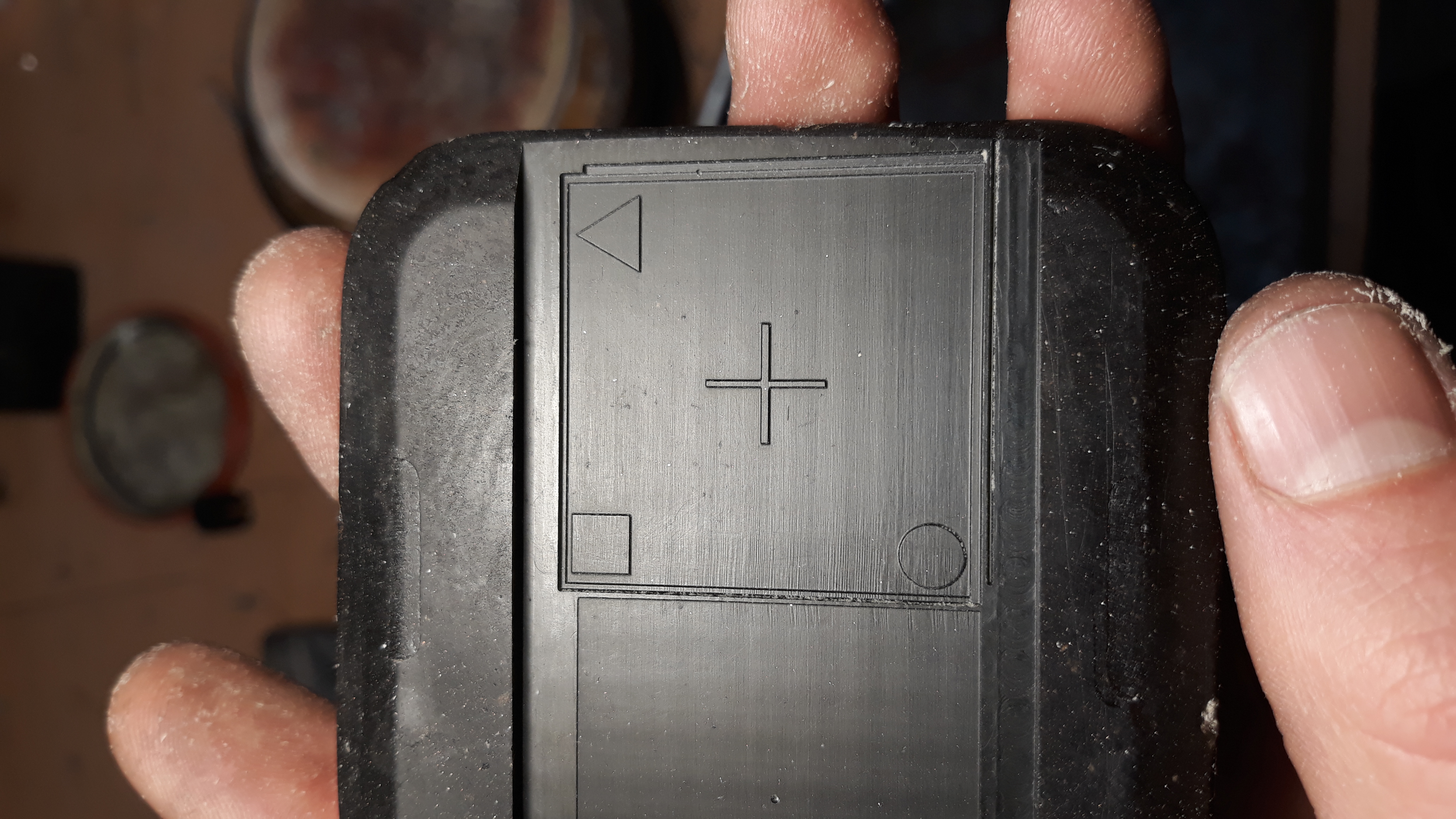

Сегодня, пробовал резать на маленьких скоростях. Вот что получилось.Очень долго он ковырял квадрат 35 ×35мм, чуть больше 5ти часов(
Ступенька с права не имеет отношения к этой модели. (2291 просмотр) <a class='original' href='./download/file.php?id=195348&mode=view' target=_blank>Загрузить оригинал (3.27 МБ)</a>

слева внизу круг... превратился в яйцо или такой ракурс? Если квадраты режит норм, а круги становятся овалами/яйцами, значит скорость подачи по двум осям ХУ разная. Либо тупит электроника, либо клинит механику. Закрепи ручку на оси Z и нарисуй круг.. или штихель вставь в цангу и максимального размера сделай гравировку круга на куске деревяшки.
По электрике - может не хватать напряжения для ШД или происходит пропуск шагов из-за глючной оптопары развязки - такое бывает..
Попробуйте снять ШД по ХУ и покрутить винты руками - должны крутится без особых усилий, так-же проверьте осевой люфт винтов.

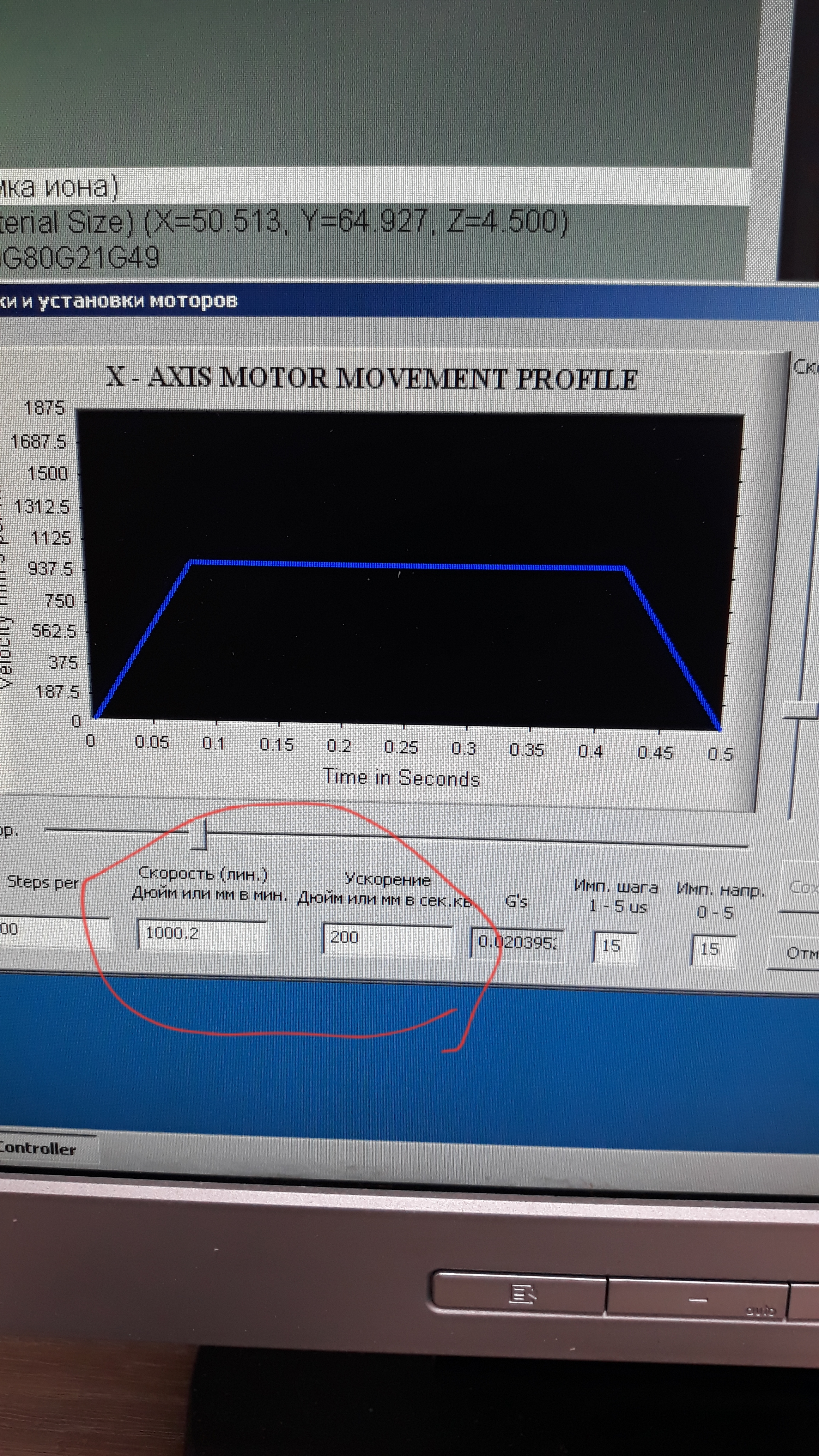

AltCtrl_34
Сообщения: 23
Зарегистрирован: 24 сен 2020, 07:23
Репутация: 3
Настоящее имя: Станислав Алескандрович Зайцев
Re: CNC 2030 пропуск шага.
Сообщение AltCtrl_34 »
Скажите пожалуйста, какие цифры должны стоять в этих строках.
20210512_153545.jpg (2192 просмотра) <a class='original' href='./download/file.php?id=195371&mode=view' target=_blank>Загрузить оригинал (6.51 МБ)</a>
steals_y2k
Сообщения: 900
Репутация: 61
Настоящее имя: Makc
Откуда: Ярославль
Сообщение steals_y2k »
в зависимости от возможностей,
AltCtrl_34 писал(а): ↑ какие цифры должны стоять в этих строках.
возможно, это его норма.
могут быть и 3000/700 вполне.
и 8000/700..
AltCtrl_34
Сообщения: 23
Репутация: 3
steals_y2k писал(а): ↑12 май 2021, 15:47 в зависимости от возможностей,
и 8000/700..
Эти цифры должны быть по всем осям одинаковые, или ось z другие цифры. Медленнее.
steals_y2k
Сообщения: 900
Репутация: 61
Настоящее имя: Makc
Откуда: Ярославль
могут быть разные, но тогда при одновременном движении скорость будет считаться по самой медленной.
