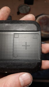

Сегодня, пробовал резать на маленьких скоростях. Вот что получилось.Очень долго он ковырял квадрат 35 ×35мм, чуть больше 5ти часов(
Ступенька с права не имеет отношения к этой модели. (2306 просмотров) <a class='original' href='./download/file.php?id=195348&mode=view' target=_blank>Загрузить оригинал (3.27 МБ)</a>
iMaks-RS
Сообщения: 1692
Репутация: 205
Настоящее имя: Maks
Откуда: От туда.
Re: CNC 2030 пропуск шага.
Сообщение iMaks-RS »
слева внизу круг... превратился в яйцо или такой ракурс? Если квадраты режит норм, а круги становятся овалами/яйцами, значит скорость подачи по двум осям ХУ разная. Либо тупит электроника, либо клинит механику. Закрепи ручку на оси Z и нарисуй круг.. или штихель вставь в цангу и максимального размера сделай гравировку круга на куске деревяшки.
По электрике - может не хватать напряжения для ШД или происходит пропуск шагов из-за глючной оптопары развязки - такое бывает..
Попробуйте снять ШД по ХУ и покрутить винты руками - должны крутится без особых усилий, так-же проверьте осевой люфт винтов.
бывает и хуже..
