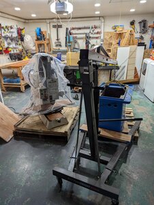

Ииии, оно плыло 1.5 года, с мая 2021 по ноябрь 2022.
Пока не жалею что решил взять настольный - едва докатил до сарая. Домкрат ещё пришлось новый купить - старый помер при попытке поднять его.
Сейчас буду электрику понемногу делать чтобы просто запустить - авторы как-то неудачно этот ящик на колонну придумали повесить, он мешается и отнимает кучу места.

Честно говоря готовый кит имеет странные решения и в целом я предвижу тьму проблем - например многие посадочные плоскости не фрезерованы или не параллельны е.г. плоскость верха колонны и плоскость держалки шпинделя не параллельны настолько что даже с люфтом в пару мм она туда влазила с огромным перекосом. Пришлось чуть помочь напильником - без этого наверху колонны был видимый перекос

За длинные выходные почти закончил. Ящик у меня уже был сделан заранее. Я выбрал плохие драйверы и там я предвижу кучу проблем, но в целом понимаю как я решать их буду.
Одному делать тяжеловато - я осатанел снимая и надевая башку и стол, их нереально одному поднимать и даже просто перемещать проблемно.
