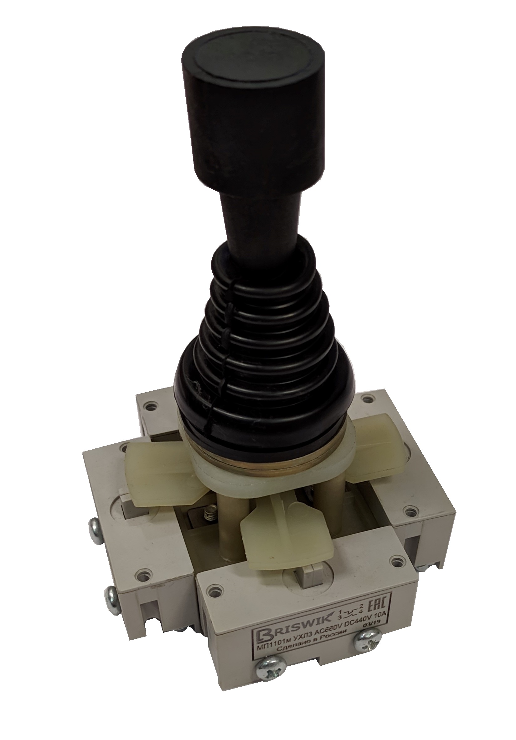

Кстати для удобного использования ЧПУ станка в ручном режиме рекомендую джойстик ставить на ХУ с кнопкой (на кнопке рабочая/ускоренная подача). Крутить MPG для ручного фрезерования на ЧПУ неудобно. По сути получите и DRO+PowerFeed и CNC.

А с помощью дискретного джойстика конечно-же очень легко передвинуть ось точно на 1.25мм... :)

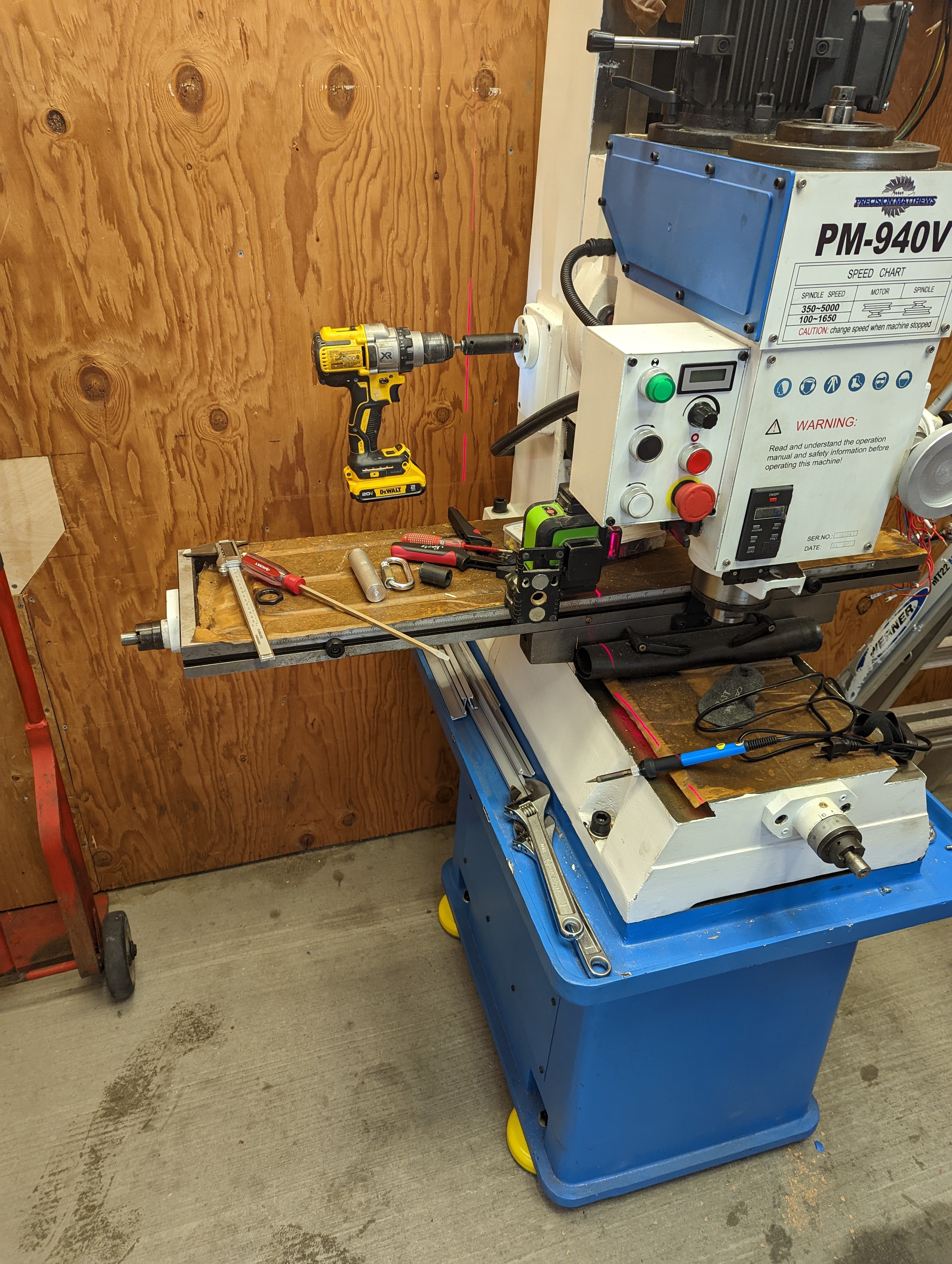

Заказал PM-940V, механику, набор гибридных степеров и какая-то супер дешевая борда для мака-3 в подарок к степерам прилагалась. Я пока не уверен что хочу мак вообще, так что борду куплю попозже. Концевики тоже не купил, вообще не знаю нужны ли мне они, на большом ими только для поиска поворотной оси пользуюсь.
С производителем кита связался, уточнил - нужно будет под Y огромную дырку просверлить, под Z в колонне просверлить и нарезать резьбу,
в посадочном месте под X нарезать резьбу поглубже https://youtu.be/9xgDK-HhMpk?t=80 он говорит что там уже просверлено и типа нужно только нарезать, хз правда ли, если там нужно будет досверлить и дорезать с существующей резьбой не сломав её то это будет то ещё приключение.
Сам станок приедет к концу лета только.
Большое спасибо за советы, джентльмены. Отрепорчу как будет собрано и чуть смогу попользоваться.

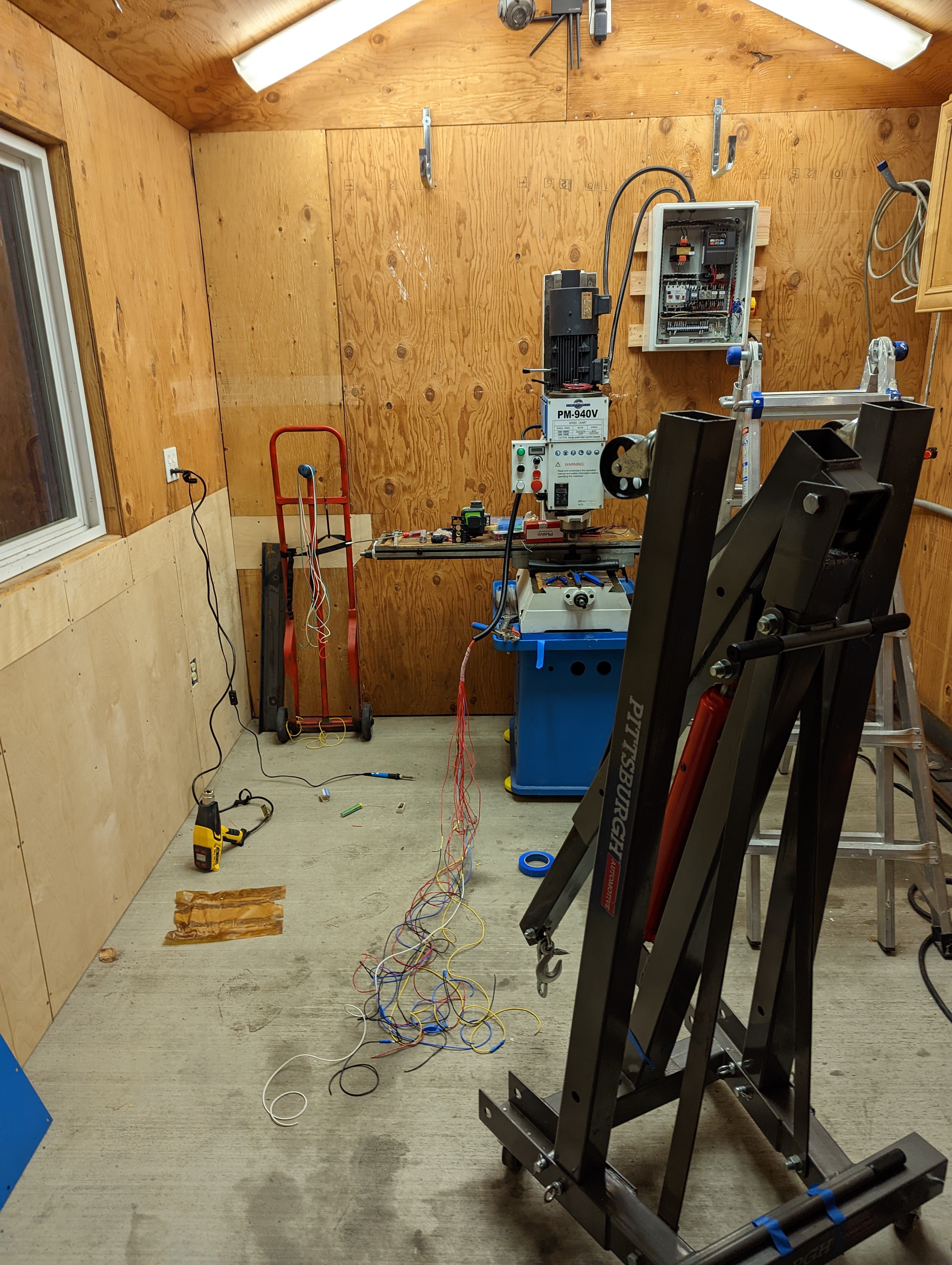

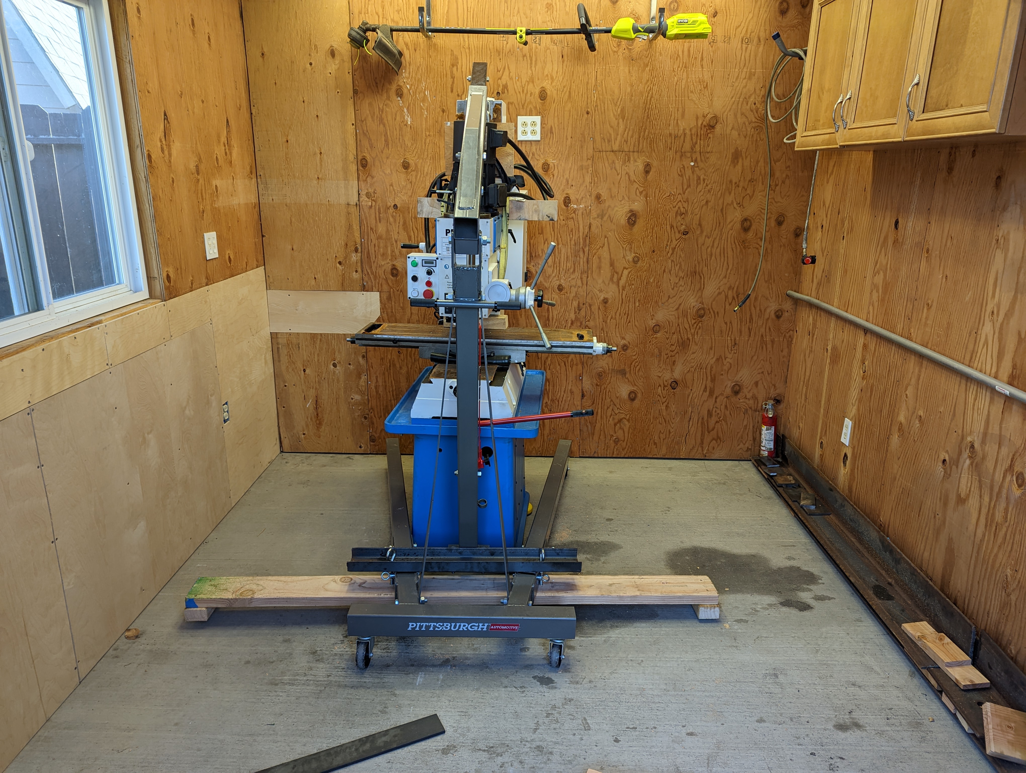

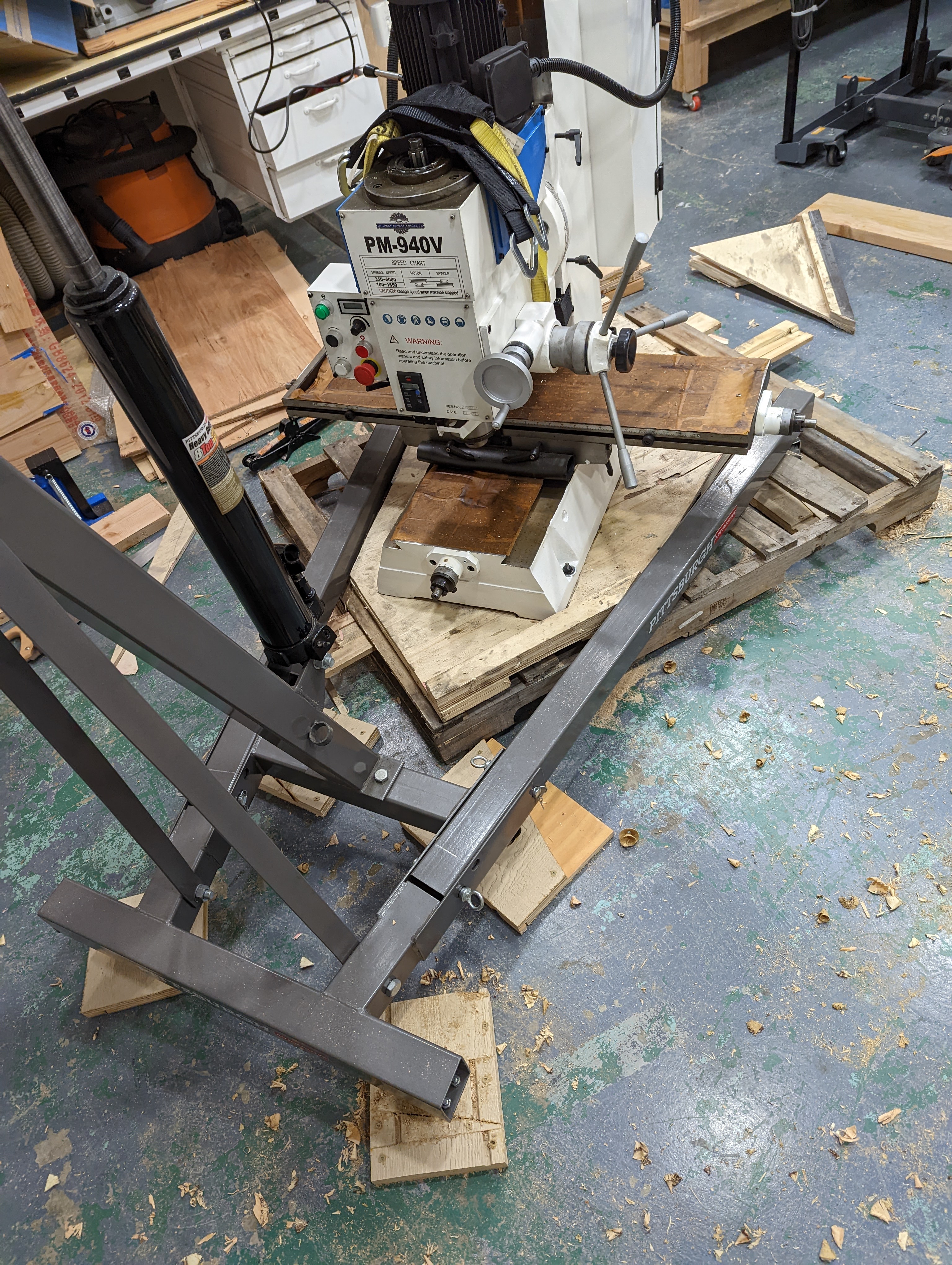

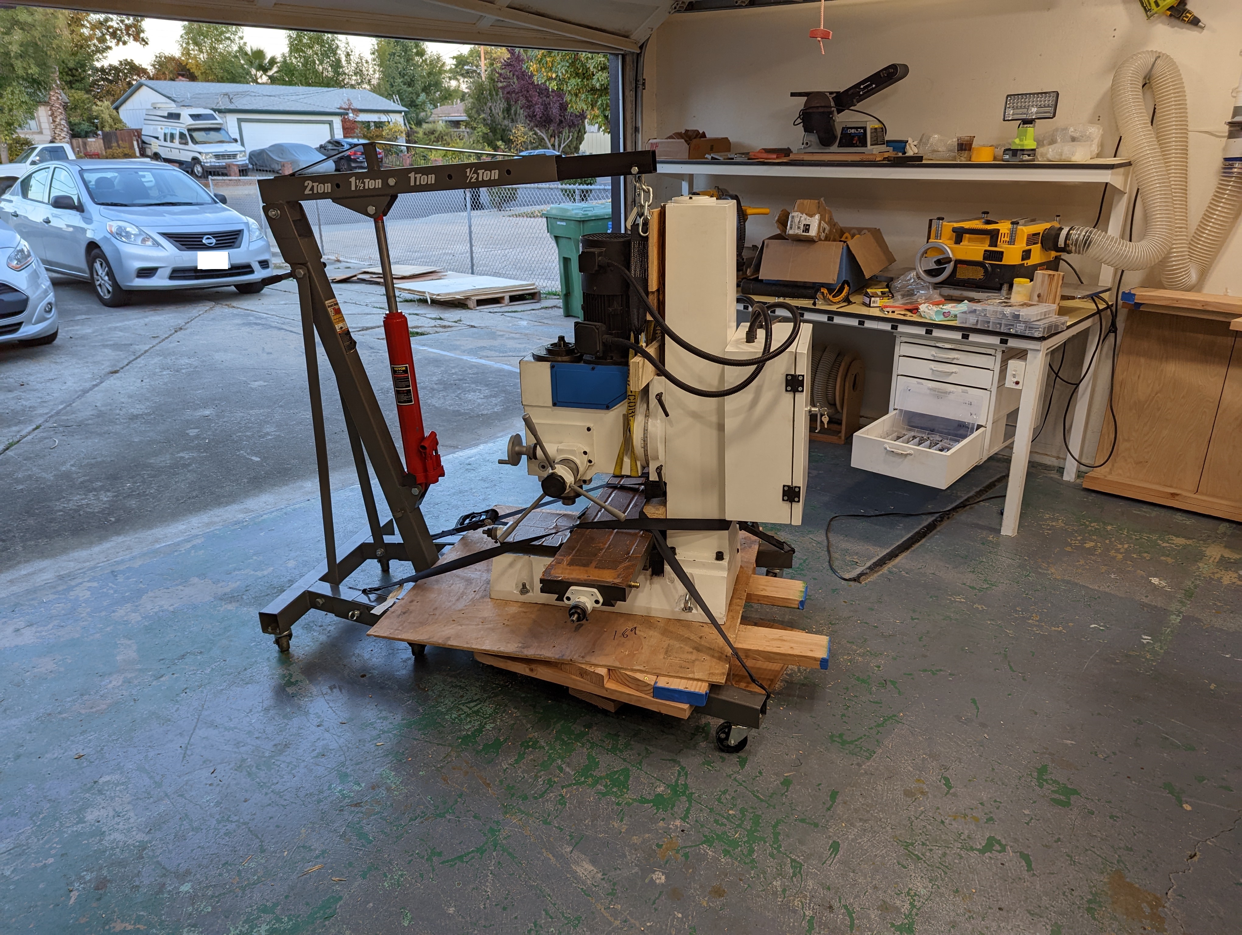

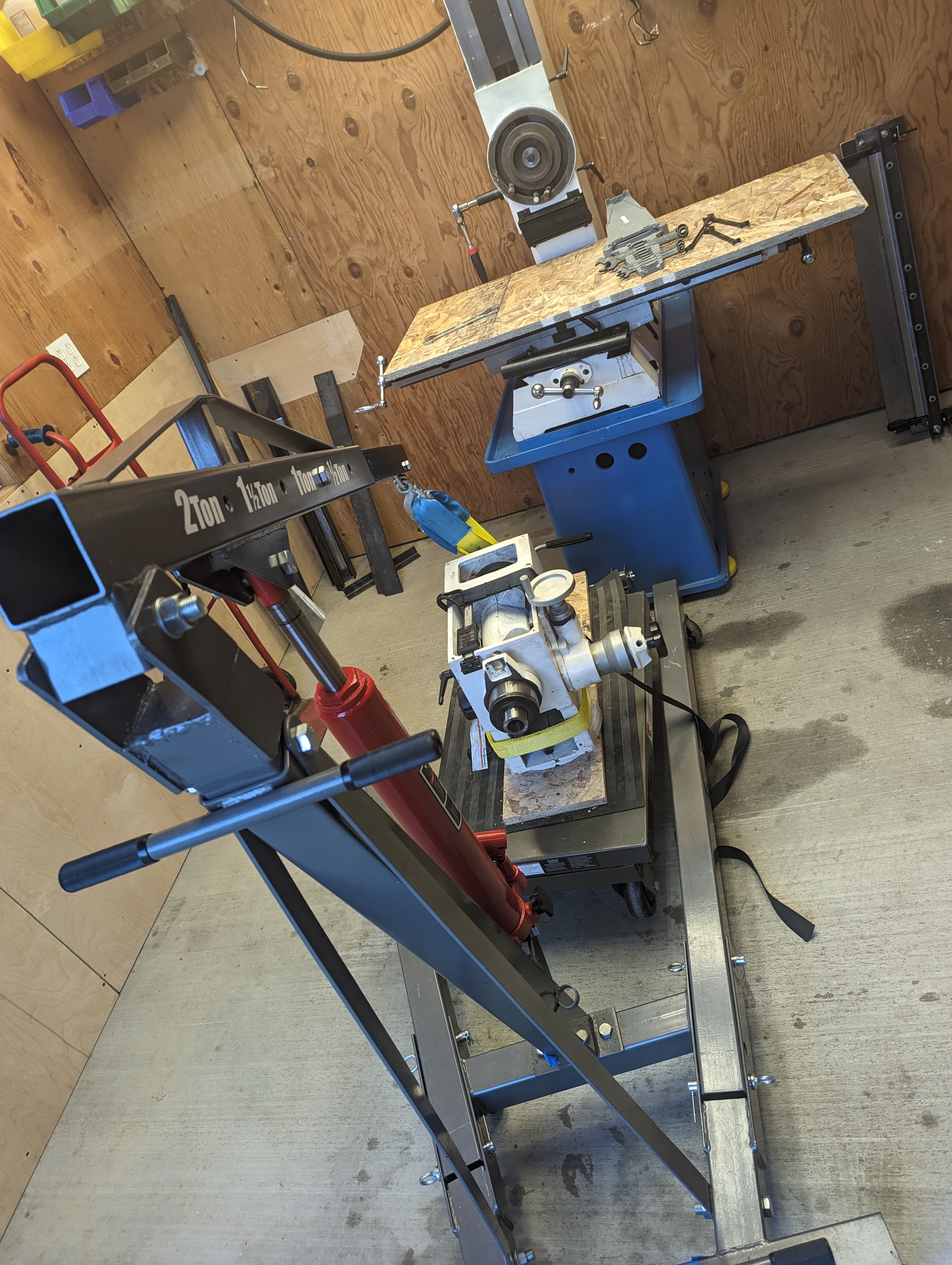

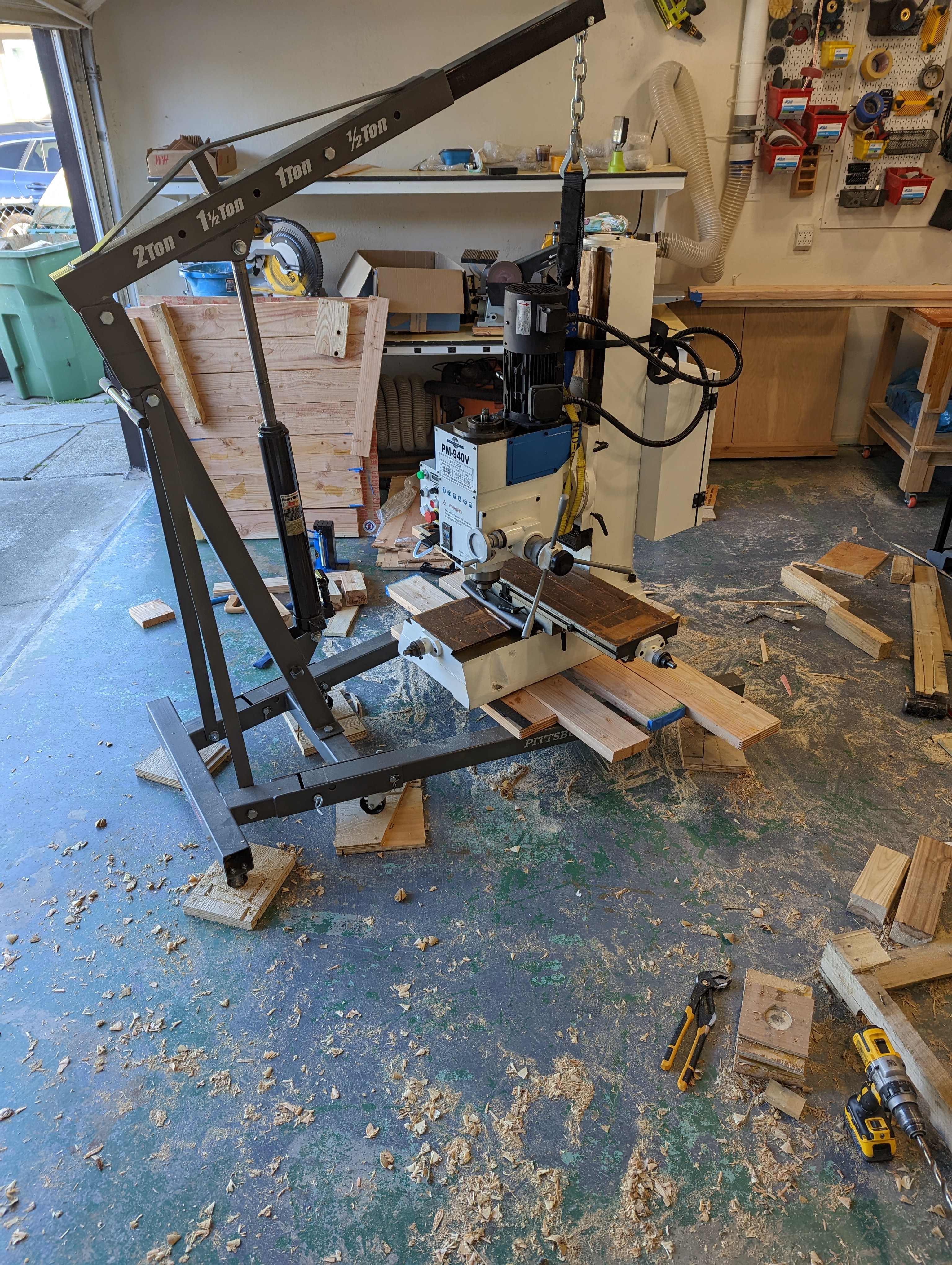

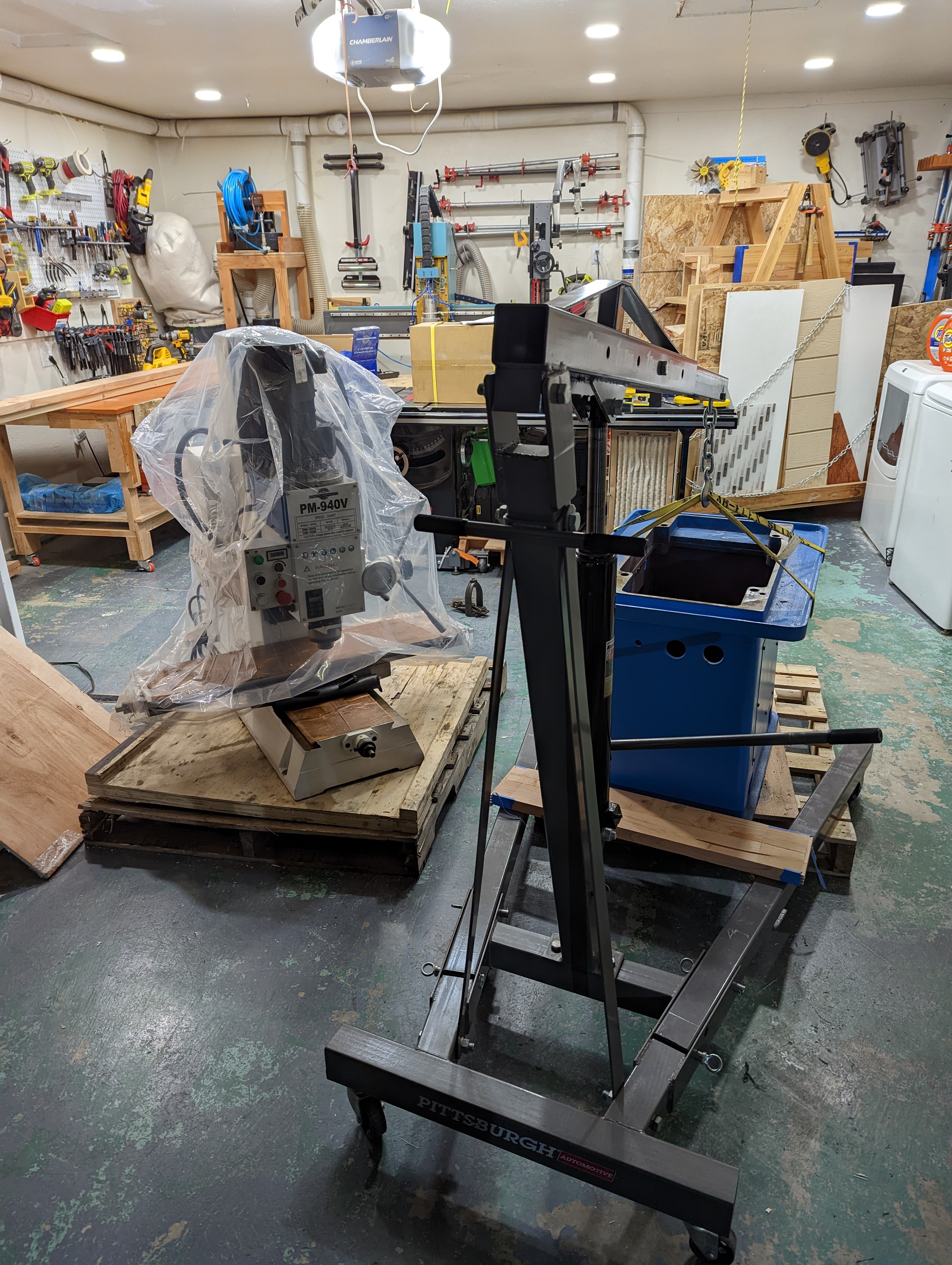

Ииии, оно плыло 1.5 года, с мая 2021 по ноябрь 2022.
Пока не жалею что решил взять настольный - едва докатил до сарая. Домкрат ещё пришлось новый купить - старый помер при попытке поднять его.

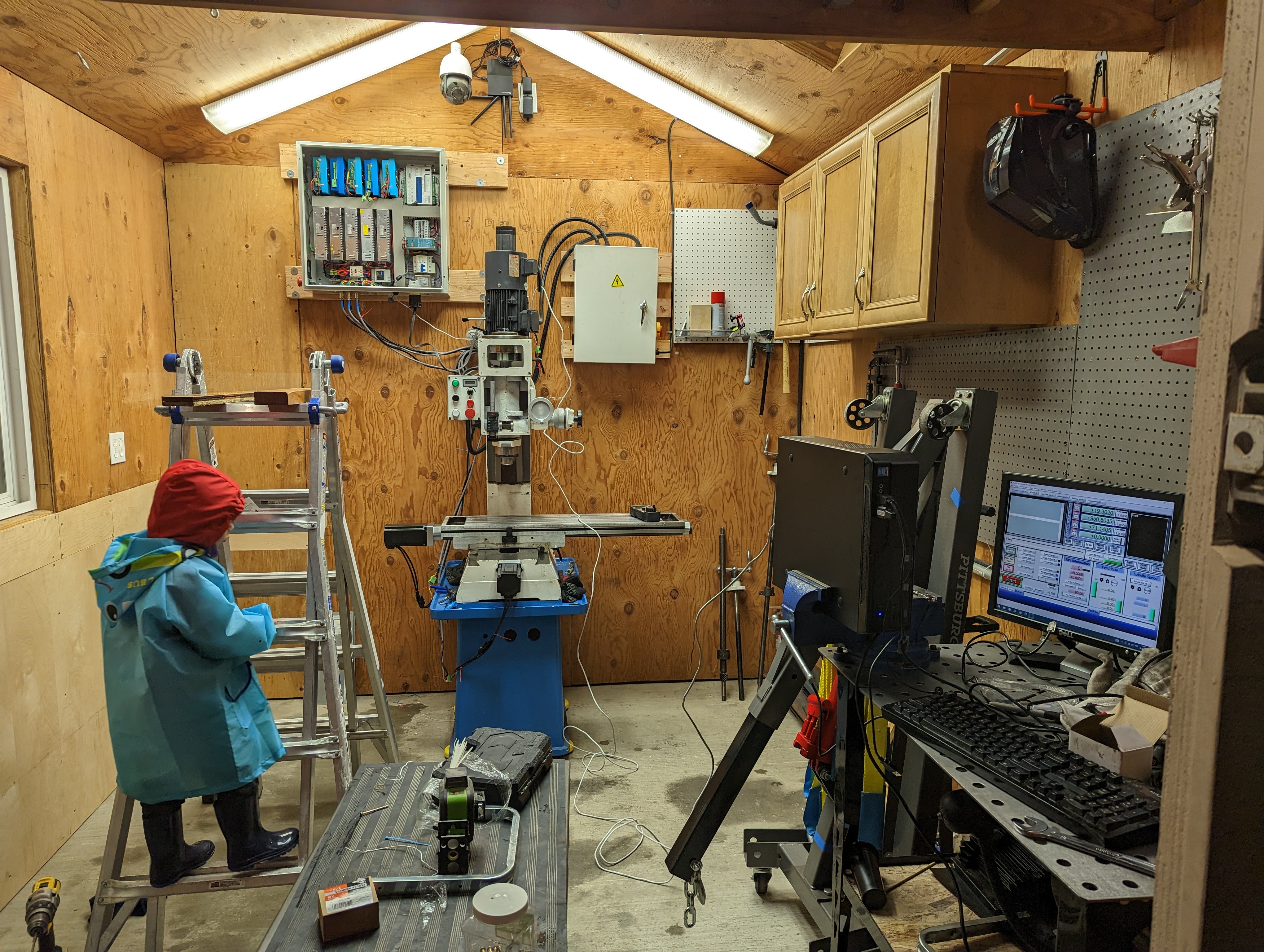

Сейчас буду электрику понемногу делать чтобы просто запустить - авторы как-то неудачно этот ящик на колонну придумали повесить, он мешается и отнимает кучу места.

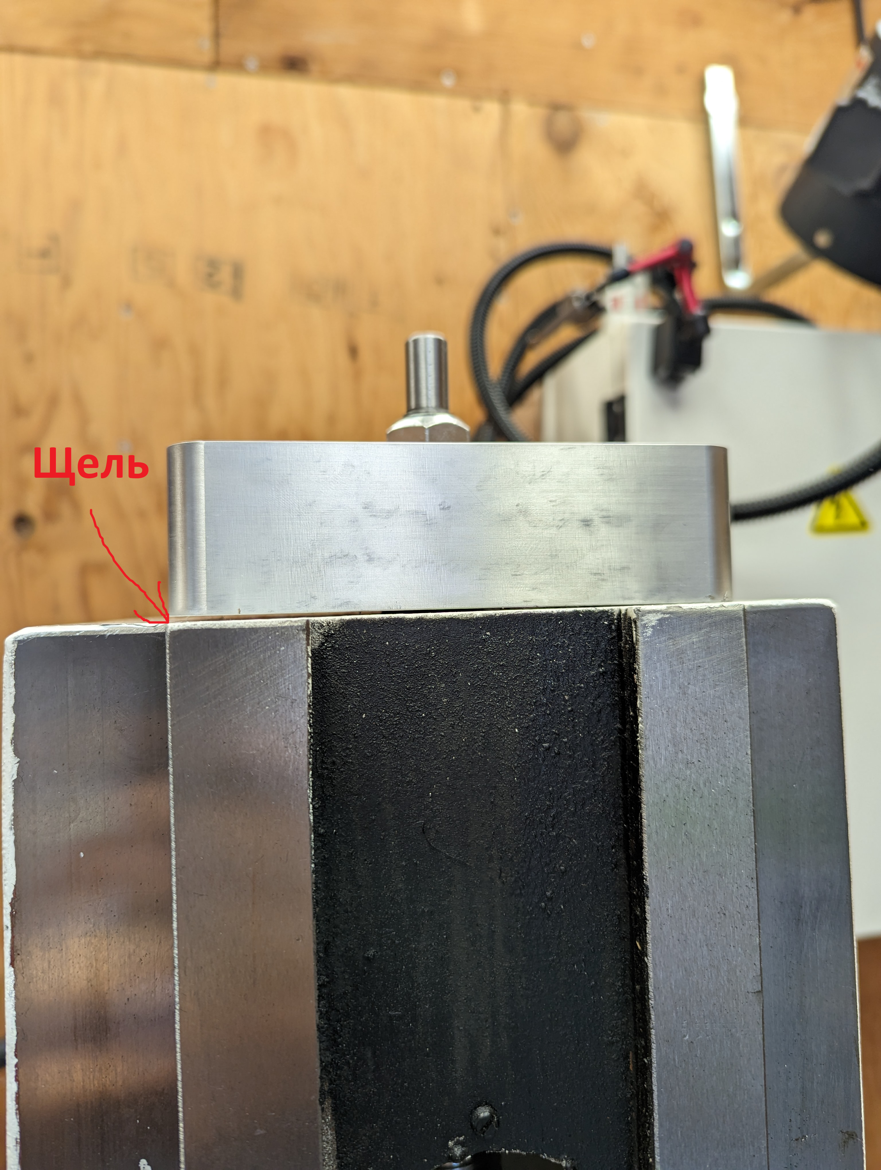

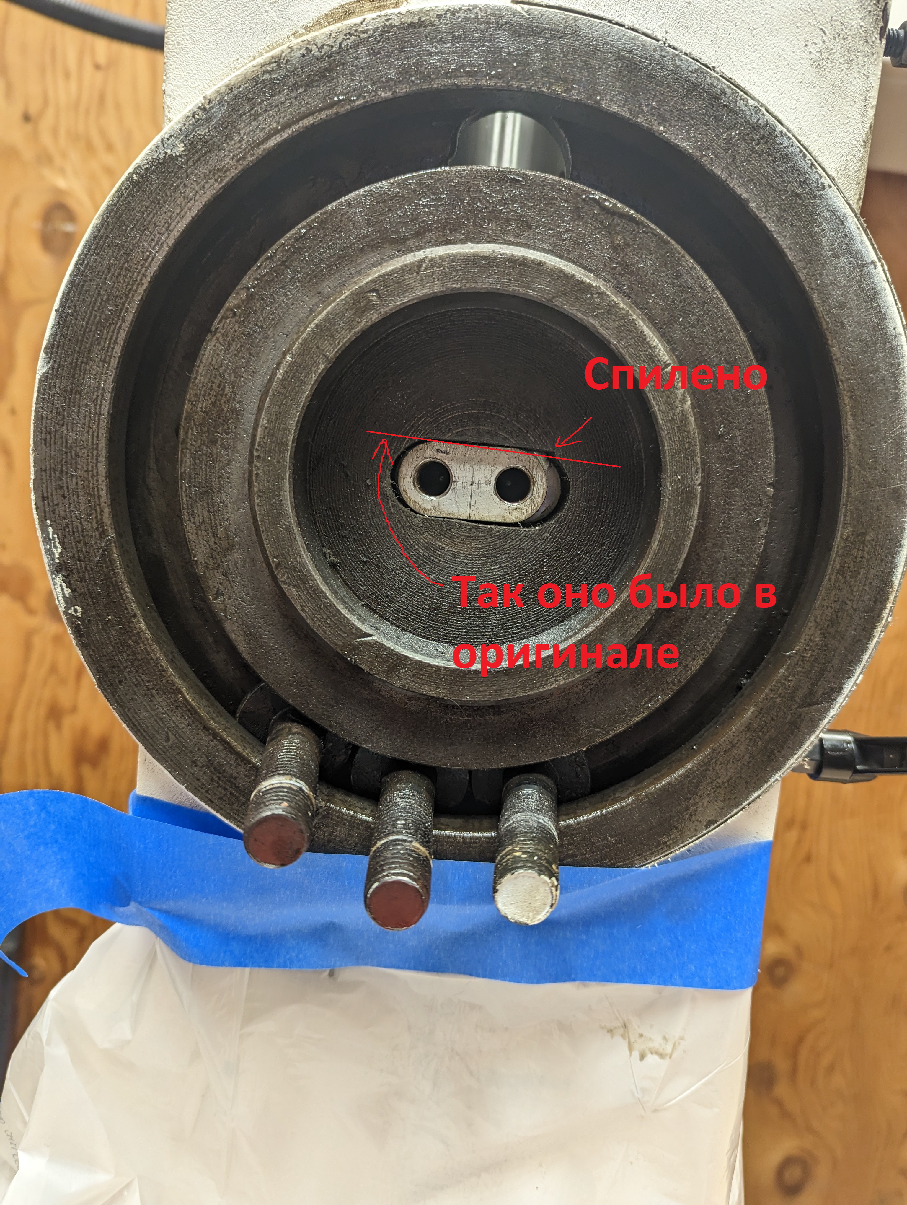

Честно говоря готовый кит имеет странные решения и в целом я предвижу тьму проблем - например многие посадочные плоскости не фрезерованы или не параллельны е.г. плоскость верха колонны и плоскость держалки шпинделя не параллельны настолько что даже с люфтом в пару мм она туда влазила с огромным перекосом. Пришлось чуть помочь напильником - без этого наверху колонны был видимый перекос
shel.png (2900 просмотров) <a class='original' href='./download/file.php?id=206115&mode=view' target=_blank>Загрузить оригинал (15.32 МБ)</a>
stanoq.png (2900 просмотров) <a class='original' href='./download/file.php?id=206114&mode=view' target=_blank>Загрузить оригинал (20.23 МБ)</a>
Верх колонны тоже не особо перпендикуляторен или параллалелен чему либо, но вроде не смертельно.

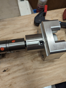

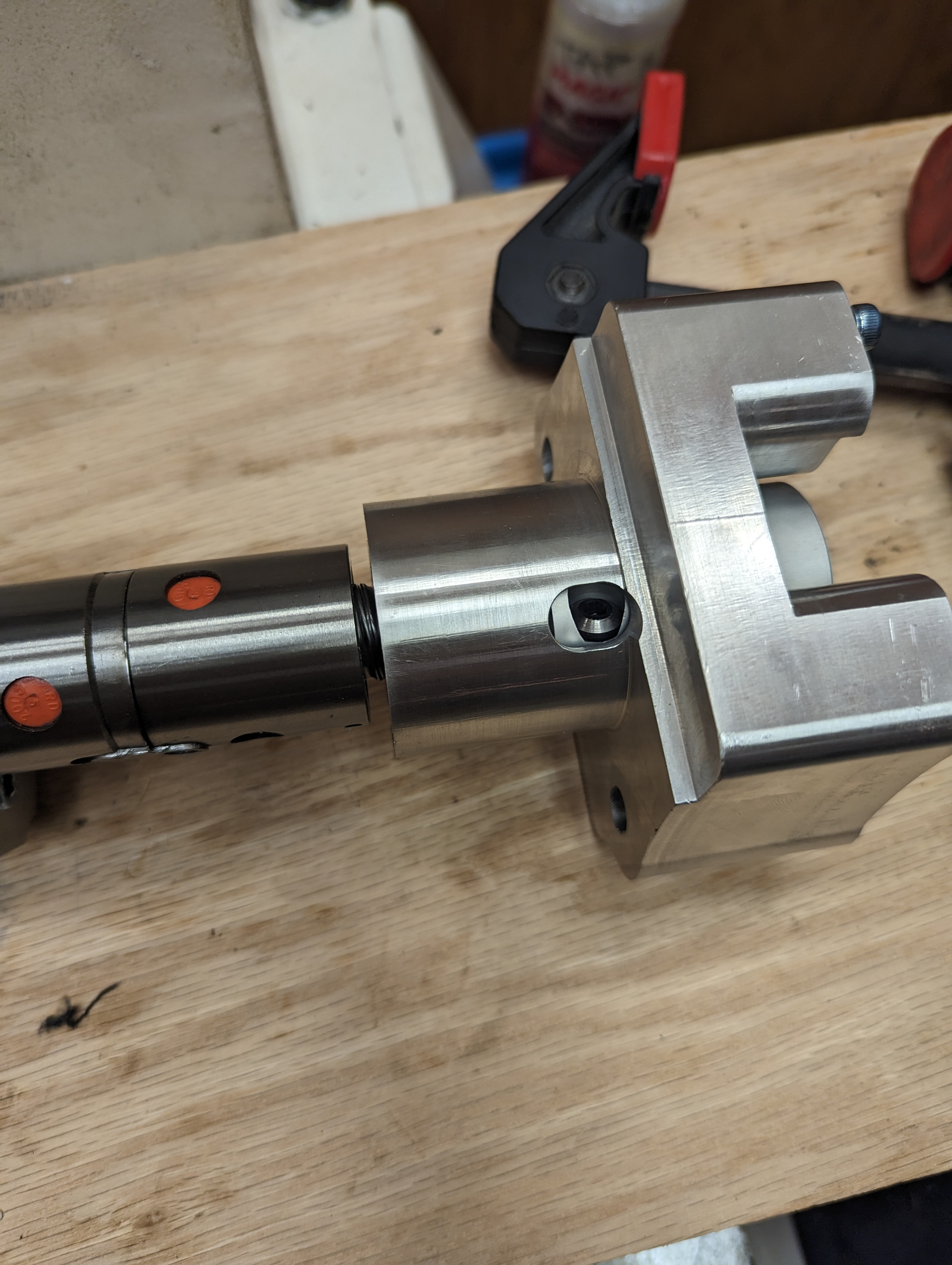

В самом ките есть парочка странных решений -

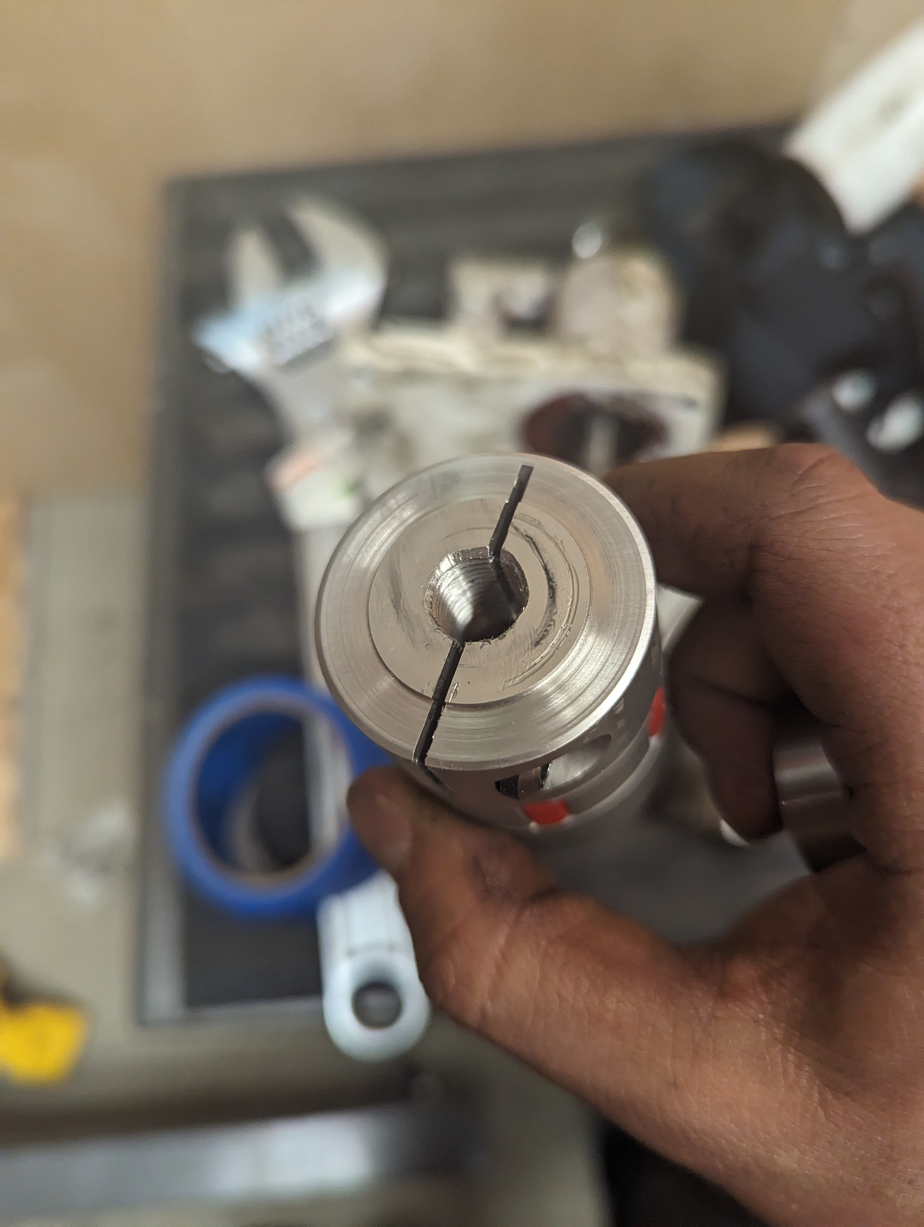

например вот этот обточенный болт
bolt.png (2900 просмотров) <a class='original' href='./download/file.php?id=206116&mode=view' target=_blank>Загрузить оригинал (13.9 МБ)</a>
не просто держит муфту от проворачивания но по задумке автора ещё и не даёт вот такой высококачественной резьбе выкручиваться.
rezba.png (2900 просмотров) <a class='original' href='./download/file.php?id=206117&mode=view' target=_blank>Загрузить оригинал (14.56 МБ)</a>
Я так понимаю что это чтобы уменьшить футпринт по оси Y, но решение спорное - у меня оно выкручивалось если я вал рукой держал.
Пришлось туда фиксатор резьбы налить и хз теперь как я его разберу если будет нужно. Можно ли вал до 250 нагреть или его поведет? Там подшипник ещё рядом, тоже хз как ему будет.

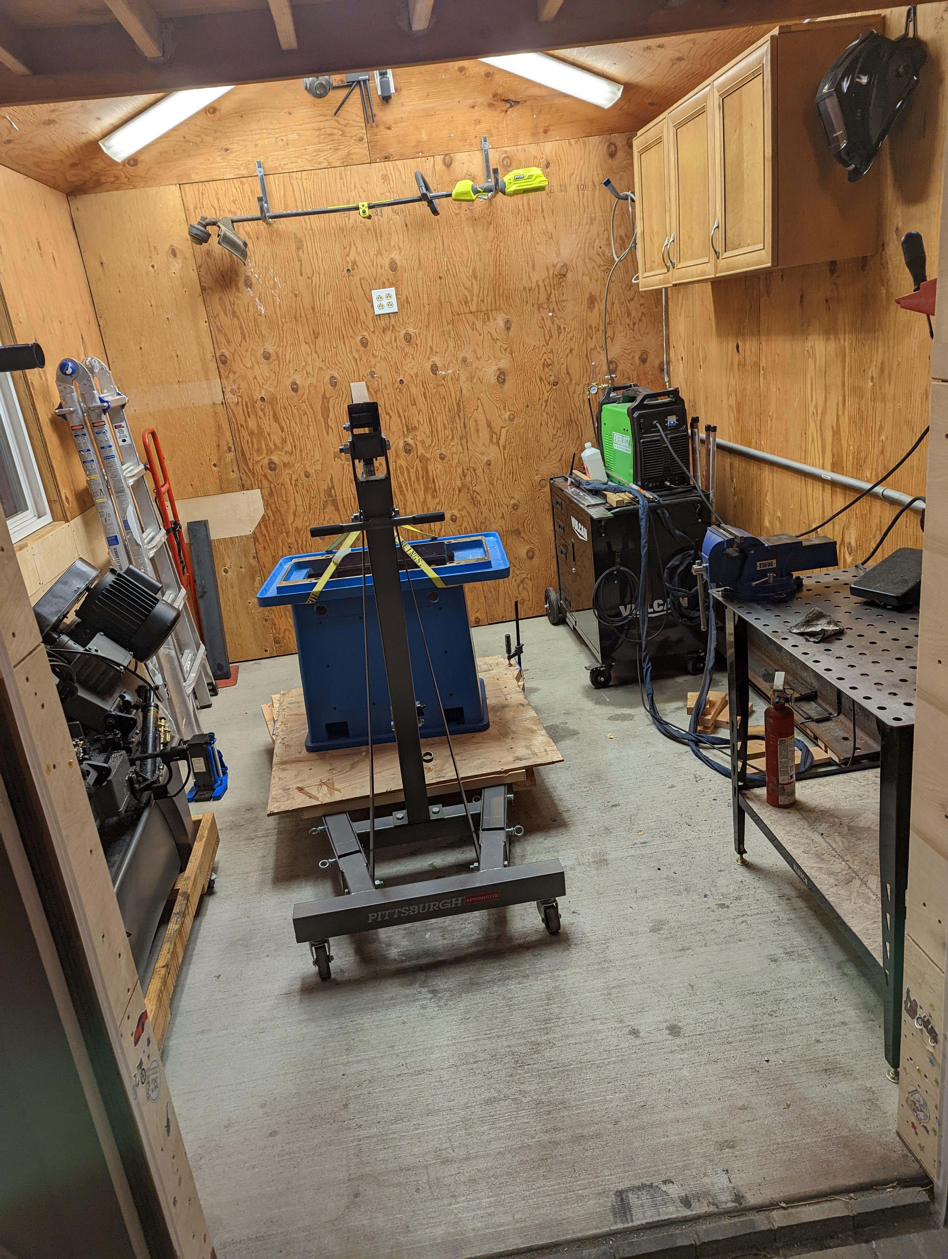

За длинные выходные почти закончил. Ящик у меня уже был сделан заранее. Я выбрал плохие драйверы и там я предвижу кучу проблем, но в целом понимаю как я решать их буду.
Одному делать тяжеловато - я осатанел снимая и надевая башку и стол, их нереально одному поднимать и даже просто перемещать проблемно.
PXL_20221225_000400344.jpg (2900 просмотров) <a class='original' href='./download/file.php?id=206119&mode=view' target=_blank>Загрузить оригинал (2.93 МБ)</a>
До первой стружки осталось сопли прибрать и настроить это всё, если я ничего не упустил из виду.
