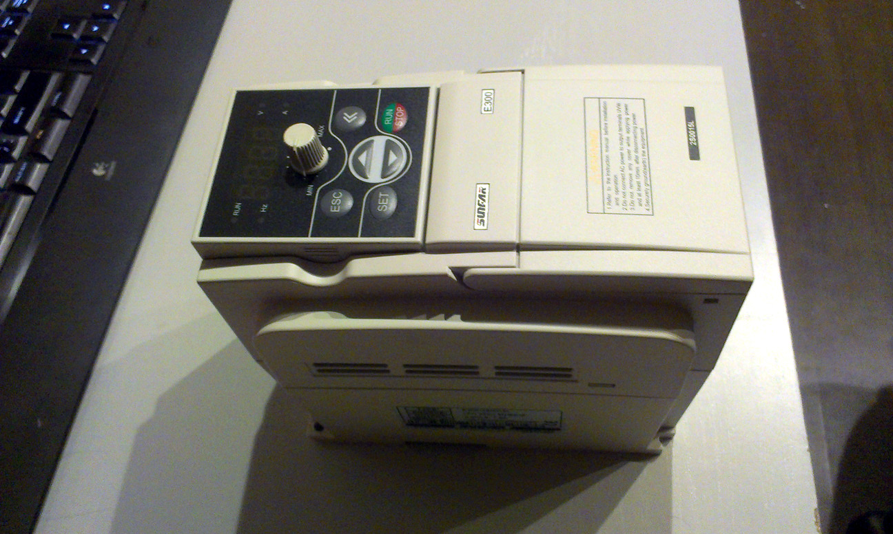

Получил сегодня инвертор.
Он оказался малюсеньким по сравнению с большинством китайских.
Сделан довольно качественно, пластмасса очень приятная, чистенький, без дефектов.
Панель отсоединяется, удлиннитель в комплекте, инструкция цветная с иероглифами, гарантийный талон и т.п.
На коробке заводская наклейка с параметрами настройки под мой шпиндель.
Инструкцию на английском пока не нашел, но знаю, что она существует.
Нет силового ключа для тормозного резистора. Продавец предупреждал, но я все же надеялся.
RS485 тоже нет.
Видимо, это и есть модификация для фрезеров.
