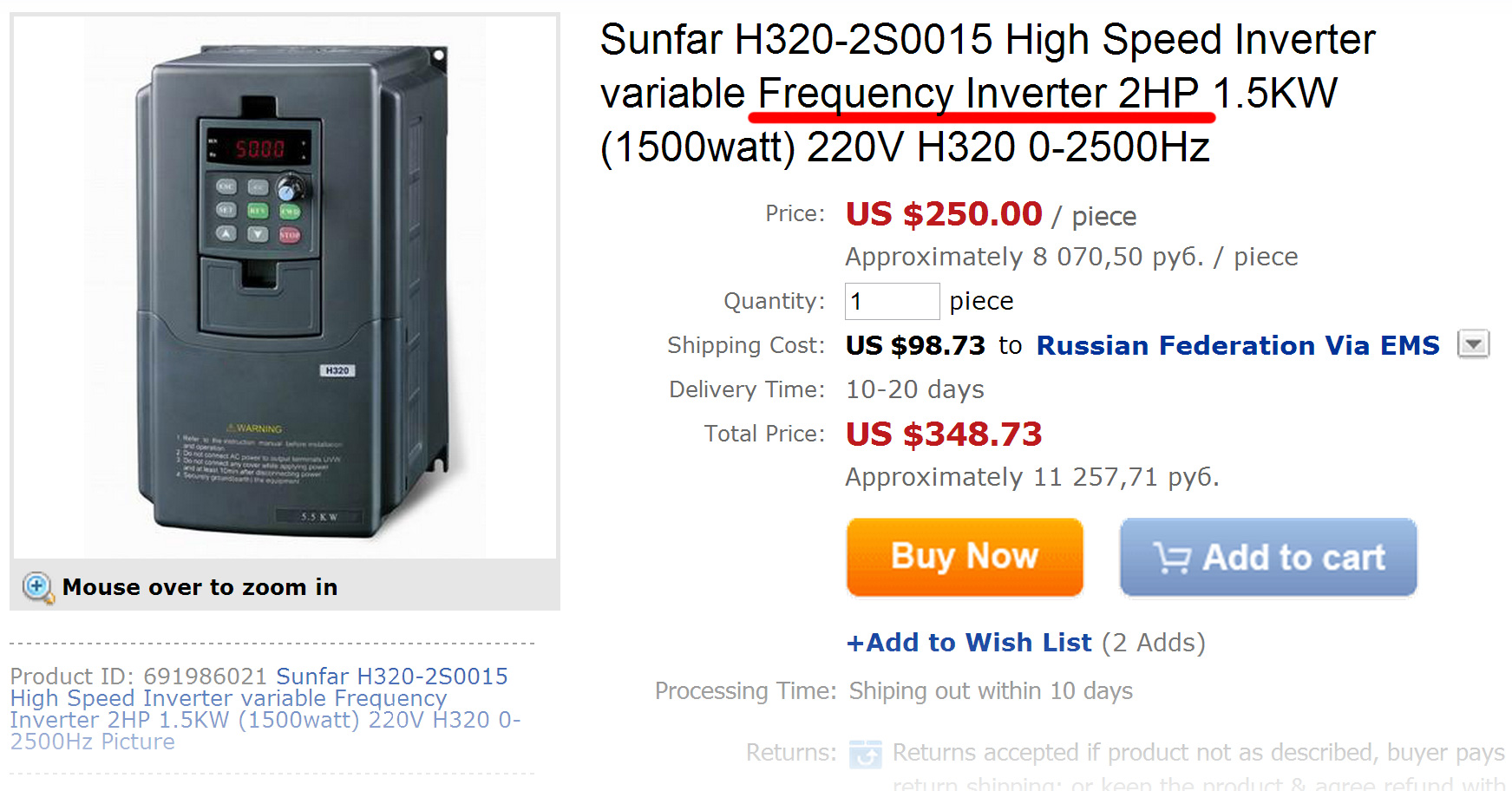

Он же на 2 фазы.
Re: Помогите выбрать инвертор на 1000 Гц
ukr-sasha писал(а):Он же на 2 фазы.
Untitled-1.jpg (3522 просмотра) <a class='original' href='./download/file.php?id=18693&mode=view' target=_blank>Загрузить оригинал (388.17 КБ)</a>
Не две фазы, а 2 лошадиные силы. ;)
HP - Horsepower.

Ты прав, я ошибся. :oops:

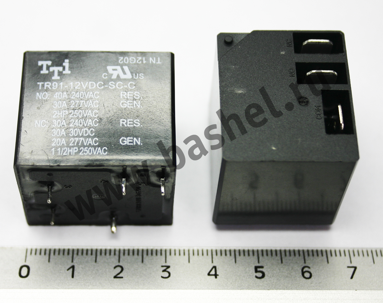

michael-yurov писал(а):на импортном реле
интересно, что же они у реле меряют в лошадиных силах? :shock:
"а в попугаях я гораздо длиннее!"(с)
PS: на наших реле НР - Нормально Разомкнутый

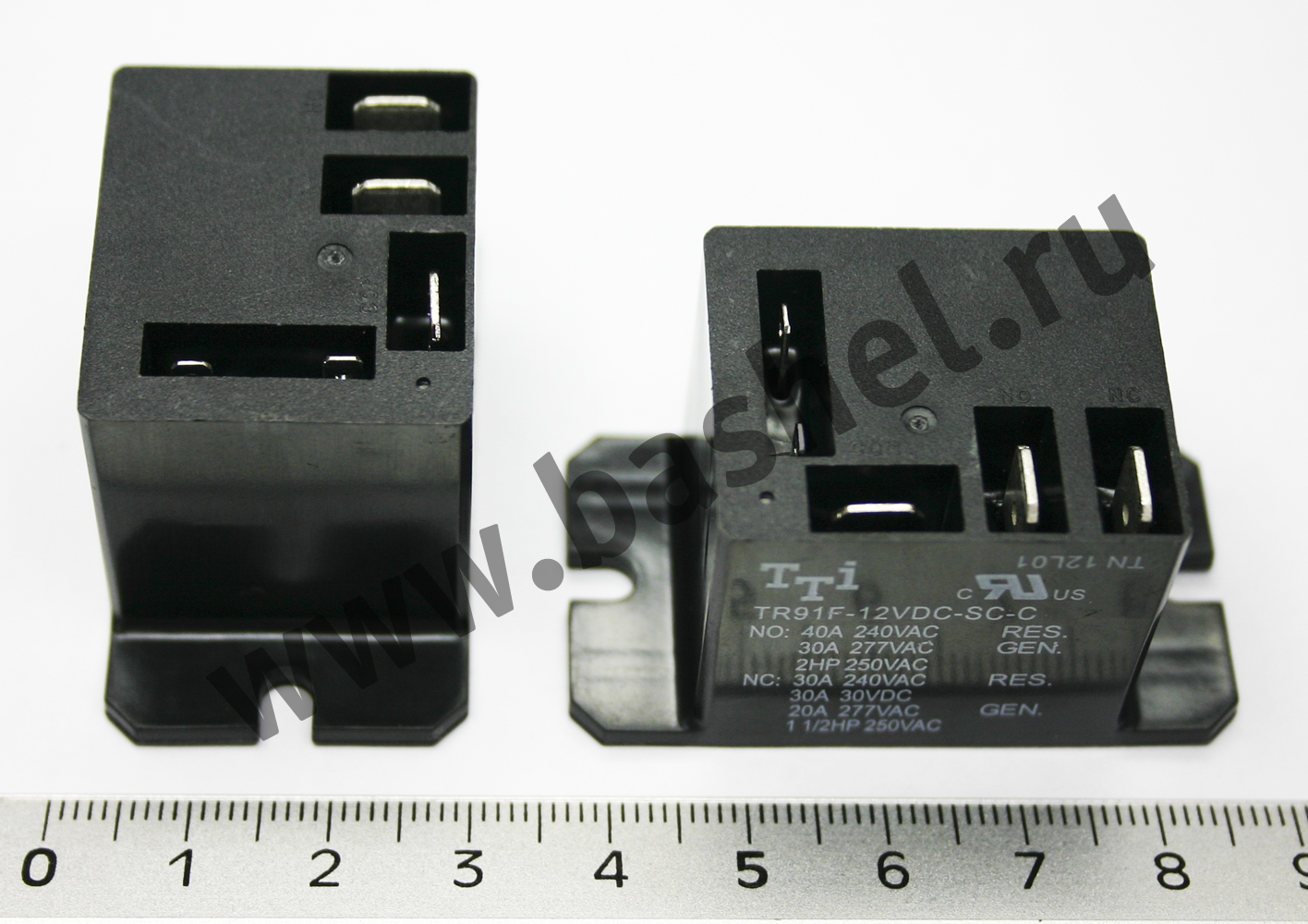

Serg-tmn писал(а):интересно, что же они у реле меряют в лошадиных силах?
Ну, как что - силу переключения контакта :hehehe:
Китайцы! - что с них взять?
Хотя, может быть, я и ошибаюсь, может быть это не мощность совсем.
RELAY_TR91_12VDCSCC.jpg (3506 просмотров) <a class='original' href='./download/file.php?id=18694&mode=view' target=_blank>Загрузить оригинал (719.92 КБ)</a>

Вроде мощность подключаемого устройства. При нормально открытых контактах 2 лс, при закрытых 1,5 лс.

HP - лошадей, кажется английский стандарт
PH - кол-во фаз

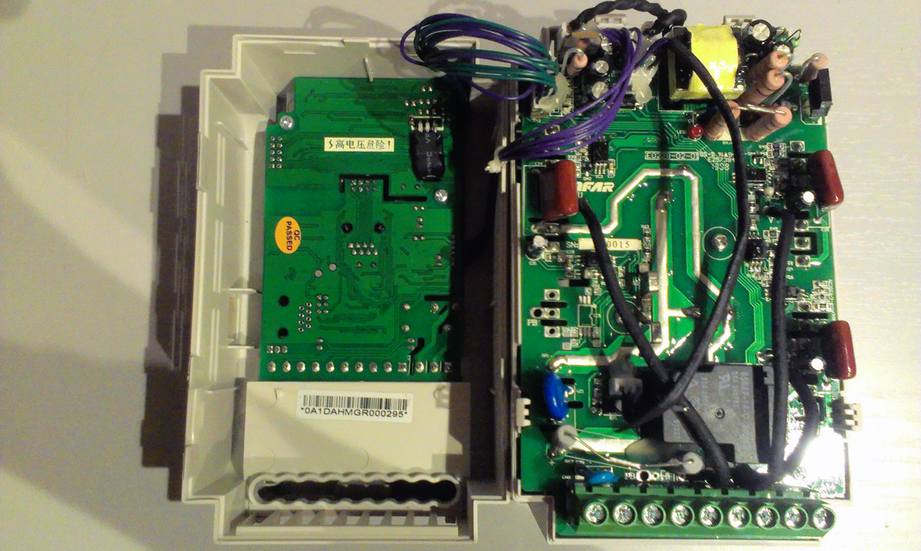

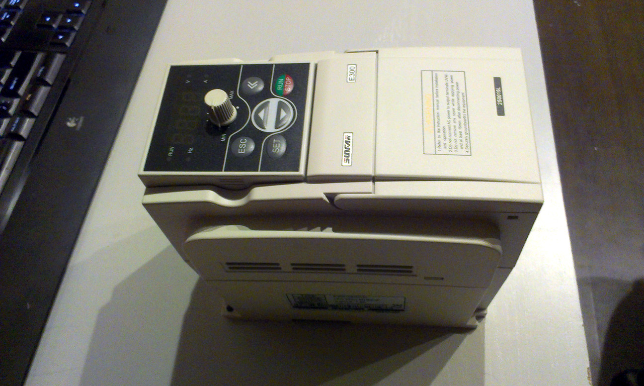

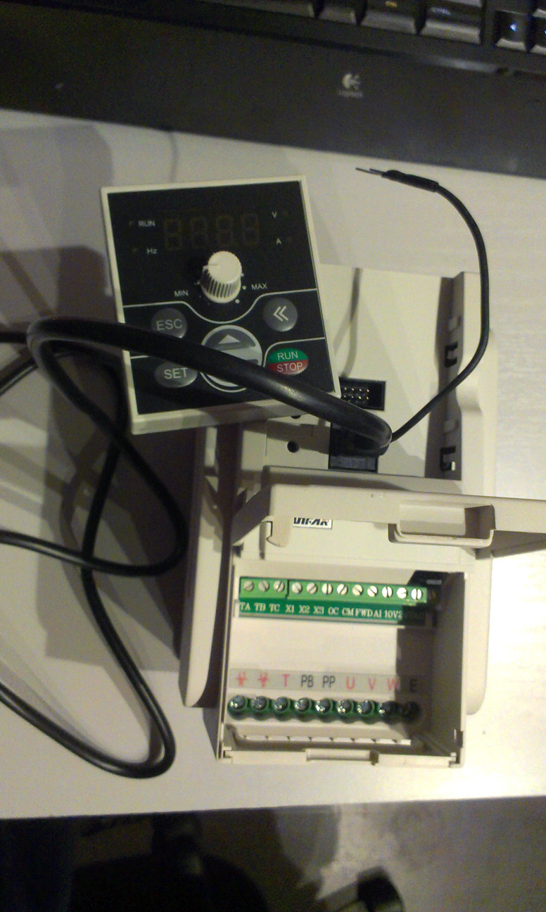

Получил сегодня инвертор.
Он оказался малюсеньким по сравнению с большинством китайских.
Сделан довольно качественно, пластмасса очень приятная, чистенький, без дефектов.
Панель отсоединяется, удлиннитель в комплекте, инструкция цветная с иероглифами, гарантийный талон и т.п.
На коробке заводская наклейка с параметрами настройки под мой шпиндель.
Инструкцию на английском пока не нашел, но знаю, что она существует.
Нет силового ключа для тормозного резистора. Продавец предупреждал, но я все же надеялся.
RS485 тоже нет.
Видимо, это и есть модификация для фрезеров.
IMAG0830.jpg (3276 просмотров) <a class='original' href='./download/file.php?id=19353&mode=view' target=_blank>Загрузить оригинал (324.36 КБ)</a>
IMAG0828.jpg (3276 просмотров) <a class='original' href='./download/file.php?id=19351&mode=view' target=_blank>Загрузить оригинал (417.16 КБ)</a>
IMAG0829.jpg (3276 просмотров) <a class='original' href='./download/file.php?id=19352&mode=view' target=_blank>Загрузить оригинал (303.24 КБ)</a>

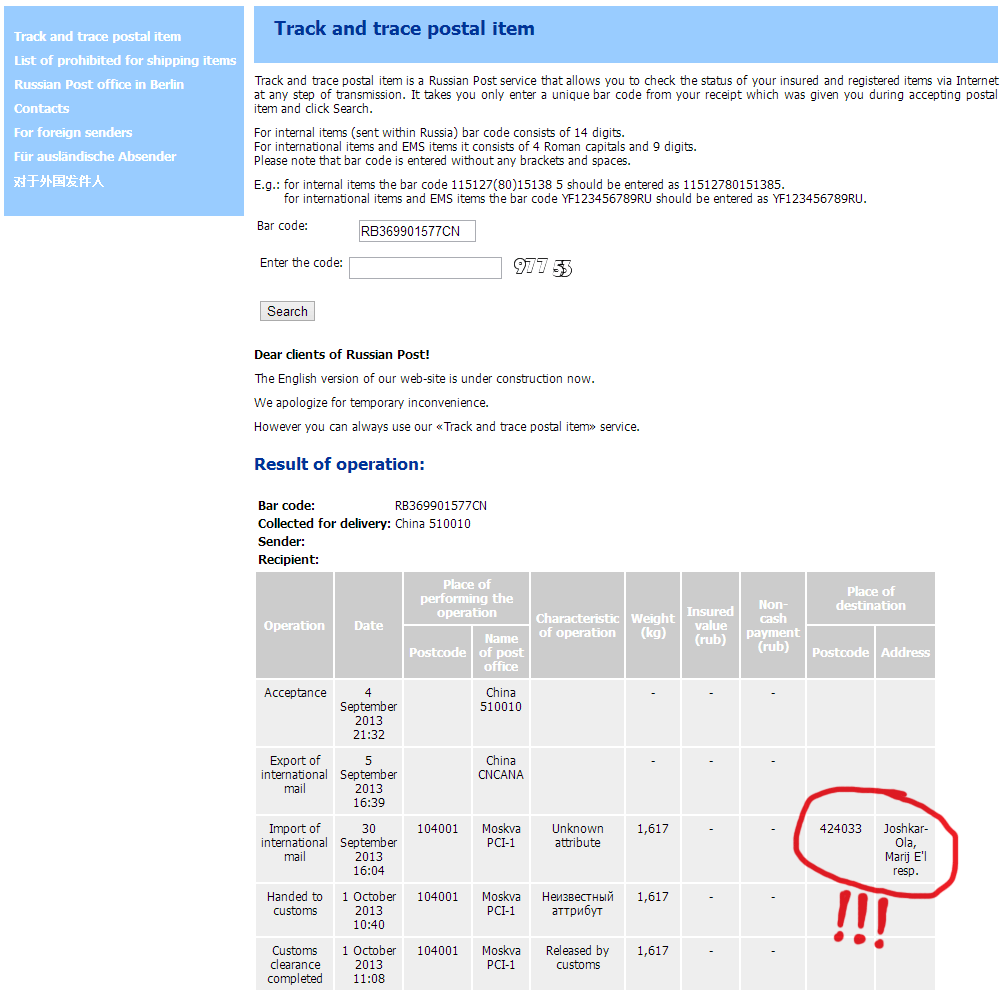

А вот шпиндель, который я заказал намного раньше, похоже еще не скоро ко мне придет,
по трек номеру неверный индекс, и, боюсь, шпиндель может уехать в Йошкар-Олу.
Untitled-1.png (3276 просмотров) <a class='original' href='./download/file.php?id=19354&mode=view' target=_blank>Загрузить оригинал (35.7 КБ)</a>
michael-yurov писал(а):А вот шпиндель, который я заказал намного раньше, похоже еще не скоро ко мне придет,
По опыту: это не твой шпиндель - это продавец дал тебе не твой трек.
