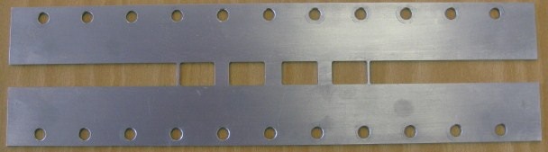

Алексей063
Во-первых, спасибо всем, кто потратил своё время на мою просьбу и поделился знаниями!
Во-вторых, вчера нашёл статью об оптимизации и исследовании таких фильтров. Это отчёт лаборатории университета Бирменгема.
Специально это указываю, чтобы было понятно - это не оборонный НИИ с их технологиями и возможностями (правда и не моя гаражно балконная мастерская).
Они расчитали два фильтра на 10GHz и 300GHz. На 10GHz изготовили, материал алюминий, толщина мембраны 1мм
Вот фотография
1.jpg (2153 просмотра) <a class='original' href='./download/file.php?id=194147&sid=751fa8340f76e2a81ea286c3778f6f63&mode=view' target=_blank>Загрузить оригинал (24.27 КБ)</a>
Плоховато видно, но, на мой взгляд, это механическая обработка и вряд ли для других частот применяют другие технологии.
Получается, что со скруглениями в углах можно жить, важнее чистота реза. Да и материал проще в обработке.
