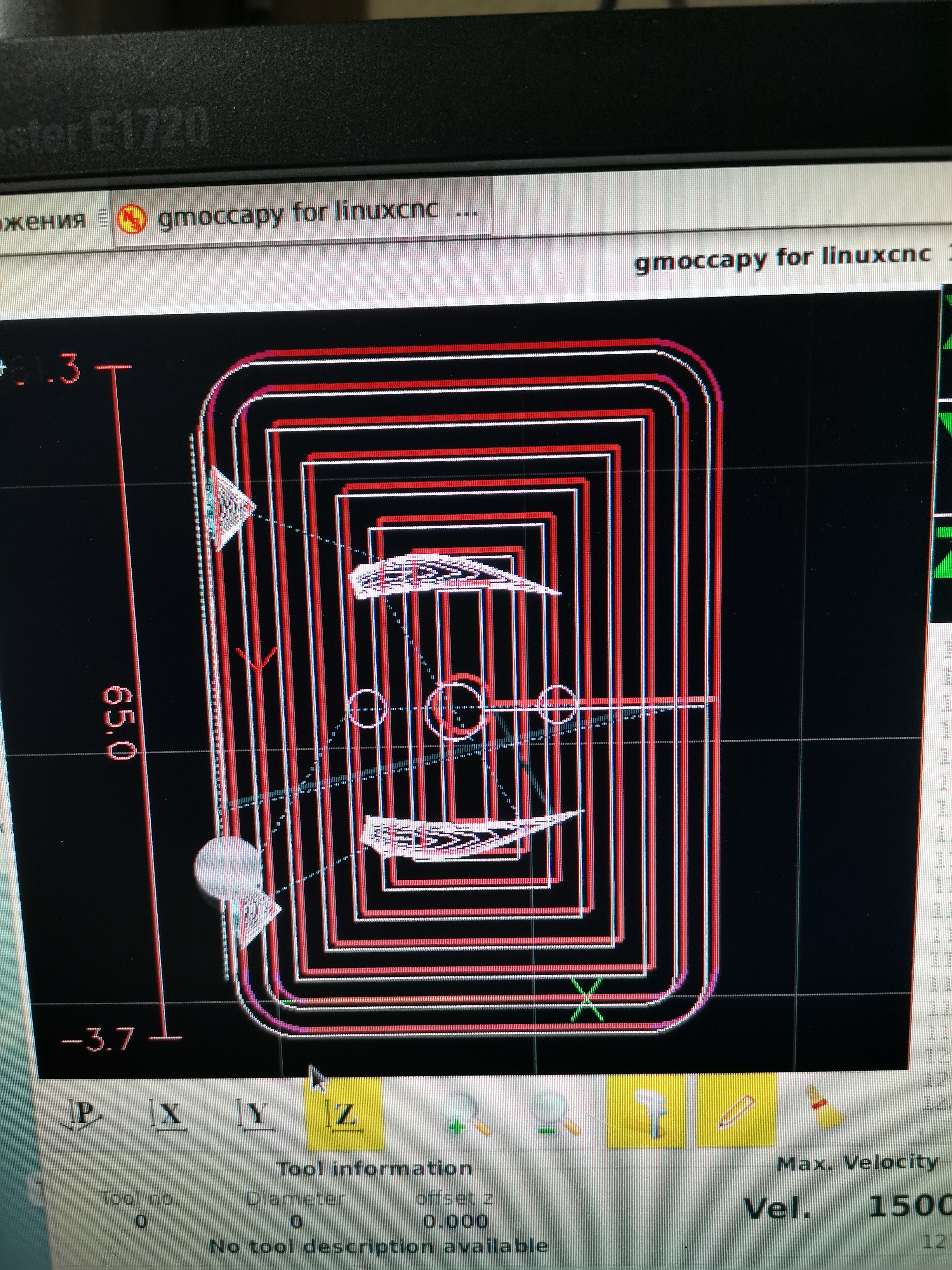

Собственно говоря проблема вот в чем...... Отработанная траектория смещена относительно заданной..... Как это вообще может быть? Куда копать то?
Вот как это выглядит... (5670 просмотров) <a class='original' href='./download/file.php?id=195250&mode=view' target=_blank>Загрузить оригинал (4.89 МБ)</a>

Сообщение antoxa-kylibin »
И это блин на железяке так и вылазит боком....

Re: 7i92 made in Russia
Сообщение iMaks-RS »
Глянул твои темы, нашел вот что:
antoxa-kylibin писал(а): ↑ привода сервы leadshine из серии BLDC 180Вт на всех осях
Похоже 1:1 на JMC iHSV57-30 (есть две версии прошивки 5 и 6.. разный софт для настройки), фирменной тулзой leadshine установи на всех приводах одинановые параметры, хоть из манула дефолтные. Мои JMC iHSV57-30 подключаются по сом-порту.. поэтому пришлось купить переходник usb-com. Пока по XY не выставишь одинакновые параметры у серв, будешь вместо круга вырезать овалы, иногда заваленные в какую либо сторону. Это касается всех серв любых брендов.
Так-же эти сервы весьма проблемно настраиваются, если есть косяки с механикой (подклинивания или очень сильный преднатяг кареток), если при при снятой серве не можешь без очень большого усилия сдвинуть ось, то на малых подачах можешь получить эффект вибрации/рваных перемещений ( у меня была при подачах ниже 300мм/мин)
Железки хорошие, у меня ломали фрезы и деформировали цанги.. но требовательные к механике.. :freak_in_action:

Сообщение D.L. »
antoxa-kylibin писал(а): ↑ Как это вообще может быть? Куда копать то?
G-код нужно смотреть.
Про настройку серв в курсе, делали эту процедуру. Там норм настроено. С оптическим линейками все было норм, кроме одного линейки без дифф сигнала и при работающем шпинделе ловили ложные сигналы. Без запуска шпинделя все оси нормально ездили. Решил пока без линеек использовать девайс, нарвался на эту проблему.... Конфиг соответственно без задействованых энкодеров. В предыдущих сообщениях hal и ini выкладывал.... Можете посмотреть, может там что то не так....
По механике там все рукой легко крутится, на Z был прикол, серва на низких скоростях душилась, сделали редуктор и стало все гуд
Неправильная работа любых приводов без ОС никак не проявится на рисунке траектории в LinuxCNC.
Нужно проверить ограничения скорости и ускорений для осей и степгенов, параметры PID после pncconf трогать не надо.
Хорошо-бы налскопом проверить разнизу между заданием и фидбэком...

Вот в этом то и прикол, что реальной ОС нет....Спасибо за наводку, буду дальше разбираться....
При настройке через pncconf pid по умолчанию стоят P=1000, FF1=1. Остальные 0 стоят.... Так все и оставлять? Каким образом PID настраивать в таком случае, когда просто step/dir без энкодеров используется?
Так и оставлять, настраивать не надо - "исполнителю", в данном случае stepgen'у, не нужно преодолевать какие-либо нагрузки и силы инерции.
