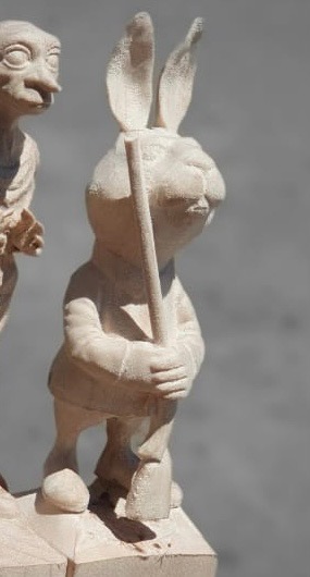

могу прислать тестовую модельку, которую мне пилили на своем пятиосевом украинские товарищи из vasser cnc
C8EEA1F7-0F92-43DF-9361-B422D334A7DE.jpeg (2902 просмотра) <a class='original' href='./download/file.php?id=188476&mode=view' target=_blank>Загрузить оригинал (37.1 КБ)</a>
Re: 5 осевой мини ОЦ.
не пилить больше ничего не буду. даже уп на бабу не сам делал.
