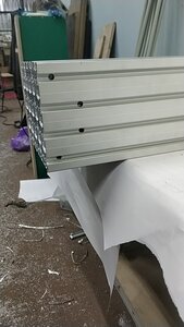

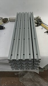

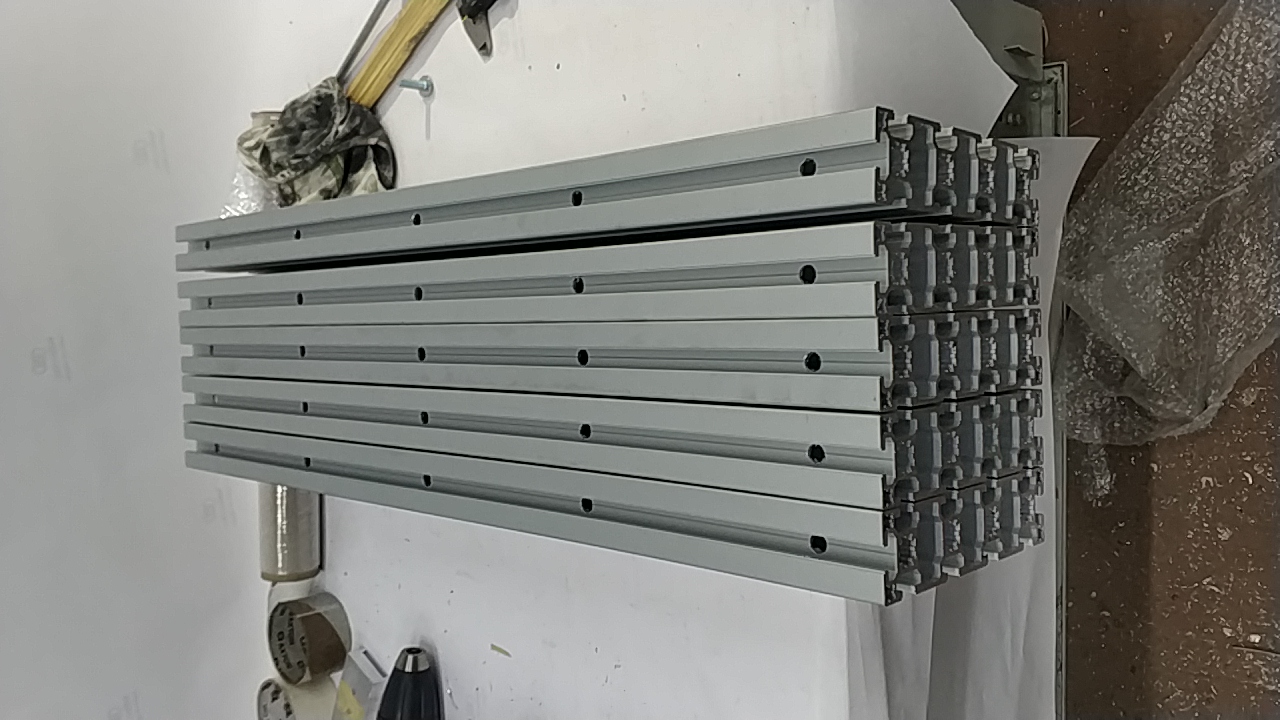

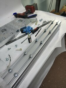

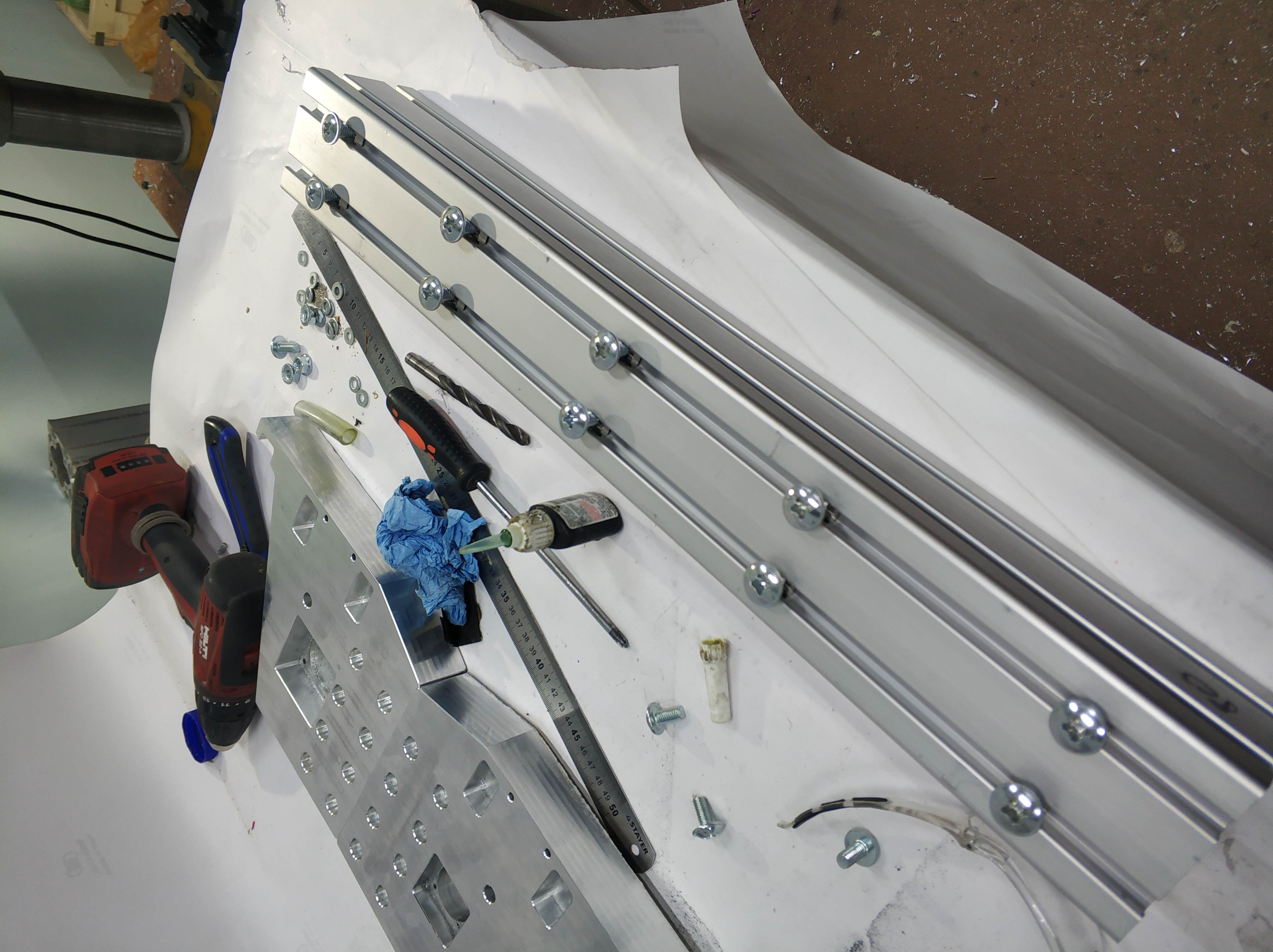

Lich_SL писал(а): ↑20 ноя 2020, 03:17 А можно будет осветить процесс сборки, крепления между собой профилей и тд.....и главное всякие юстировки и тд?
Профиля между собой винтами с сухарями скручиваются, это вроде мелькало уже несколько раз.
Если в кратце то примерно так все выглядит...
IMG_20201117_083902.jpg (2548 просмотров) <a class='original' href='./download/file.php?id=188974&mode=view' target=_blank>Загрузить оригинал (695.87 КБ)</a>
IMG_20201110_201332_216.jpg (2548 просмотров) <a class='original' href='./download/file.php?id=188975&mode=view' target=_blank>Загрузить оригинал (398.81 КБ)</a>
IMG_20201110_201348_756.jpg (2548 просмотров) <a class='original' href='./download/file.php?id=188976&mode=view' target=_blank>Загрузить оригинал (405.12 КБ)</a>

Вот именно что мелькнуло там сям...а сводной темы как бы нет, что то вроде faq... понятно что для монстров этого дела все просто и ясно, но есть и лягушата)))

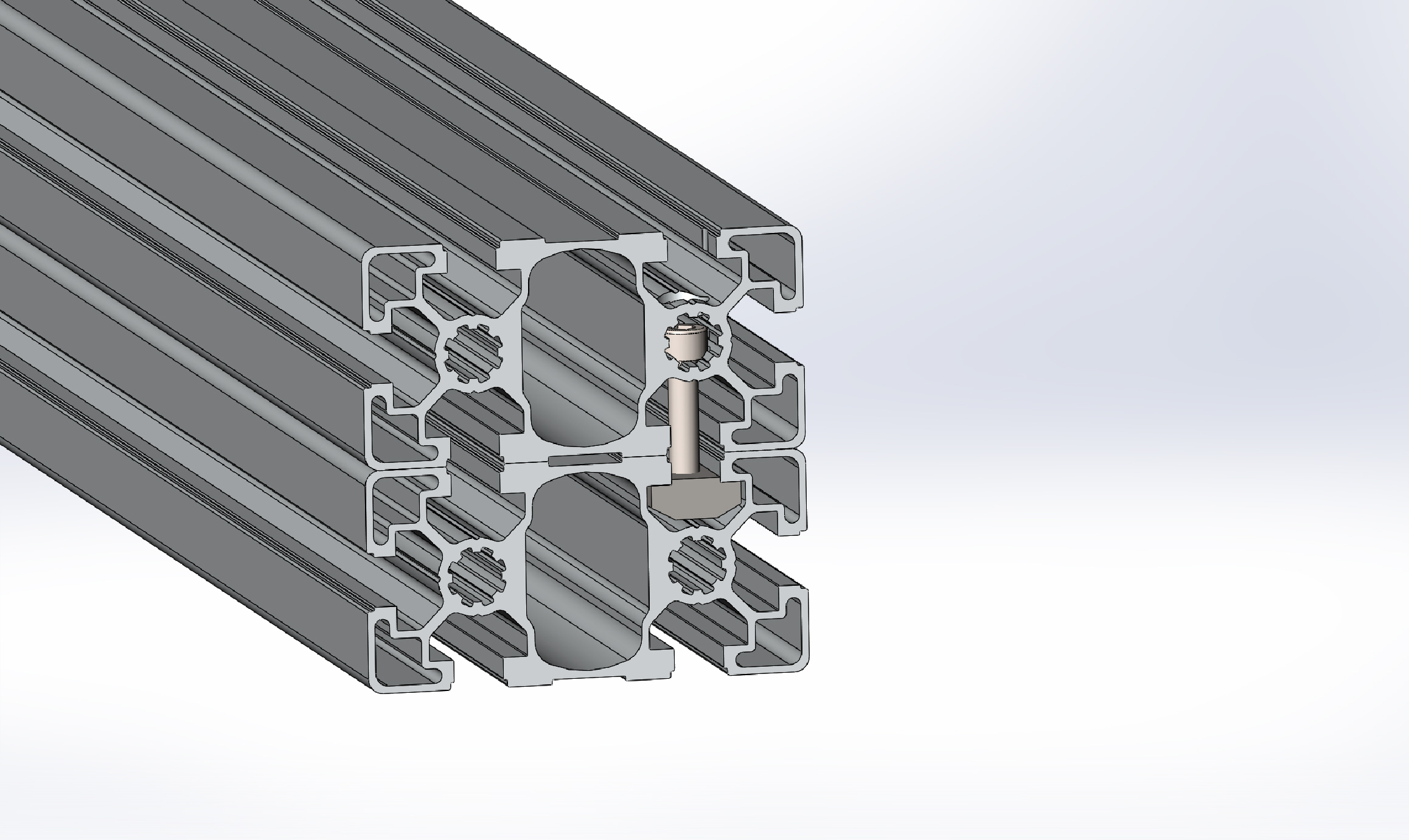

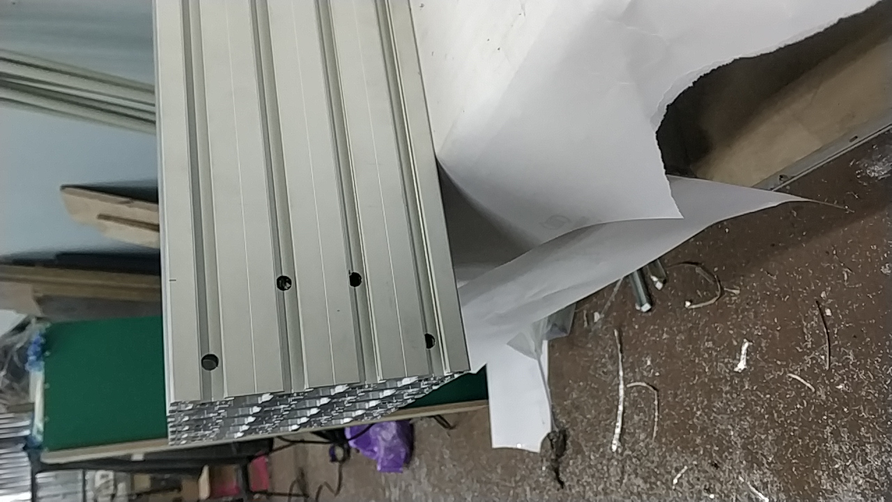

Один из видов крепления выглядит примерно так.
Один из двух профилей, сверлится диаметром под отвёртку/шестигранник, в том месте где будет находится, скрепляющий между собой эти два профиля, винт с сухарём.
Для скрепления подойдёт любой подходящий по размеру сухарь, который устанавливается в паз одного из профилей, и винт с шляпкой в виде линзы, желательно под шестигранник, шляпка которого останавливается в паз другого профиля, и после эта конструкция скручивается, всё.
Profile.JPG (2456 просмотров) <a class='original' href='./download/file.php?id=189012&mode=view' target=_blank>Загрузить оригинал (611.72 КБ)</a>

Я ещё второй профиль сверлю, винт чтобы в отверстие заходил и не мог никуда свалить, а второй профиль какбы одеваю на первый.

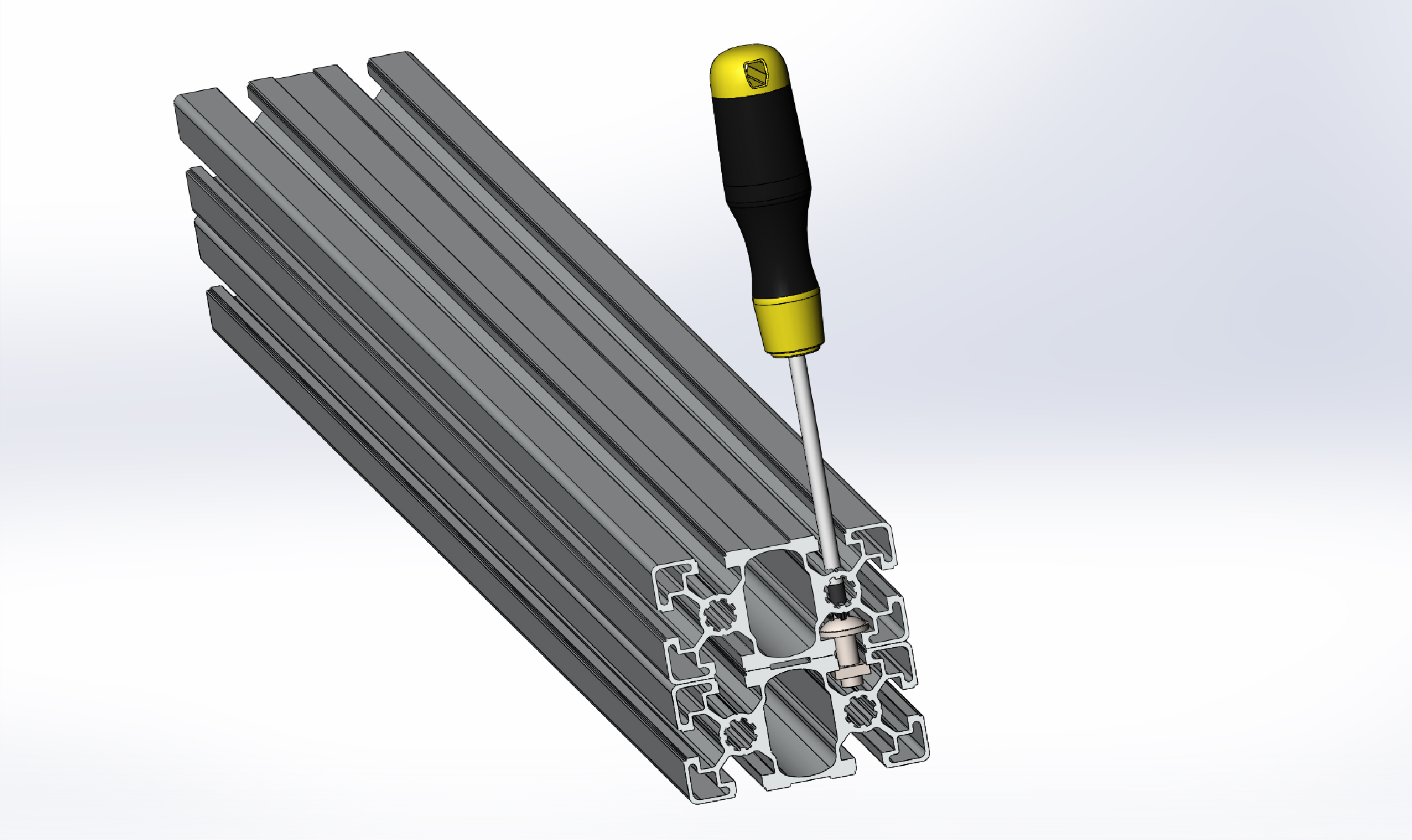

Gestap писал(а): ↑22 ноя 2020, 16:02 Я ещё второй профиль сверлю, винт чтобы в отверстие заходил и не мог никуда свалить, а второй профиль какбы одеваю на первый.
Ну сваливание винта зависит конечно от конструктивной особенности сухаря, если сухарь имеет упорный подпружиненый шарик,или пружинный лепесток то в принципе они достаточно статично остаются на нужных местах.
Если сухари простые без удержания, я сверлю один профиль с посадкой под головку винта, накручиваю сухари на винты и задвигаю уже приготовленный профиль с винтами и сухарями в другой профиль.
Но для этого профиль нужно сверлить на станке или с помощью спец направляйки.

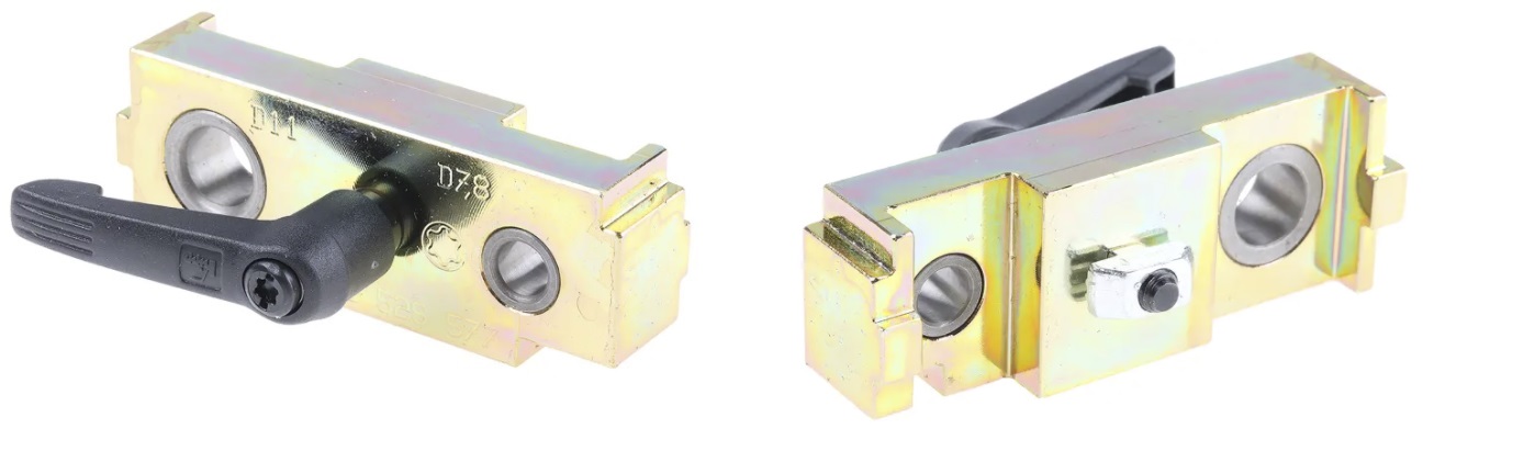

REXROTH BOHR.jpg (2437 просмотров) <a class='original' href='./download/file.php?id=189019&mode=view' target=_blank>Загрузить оригинал (83.56 КБ)</a>

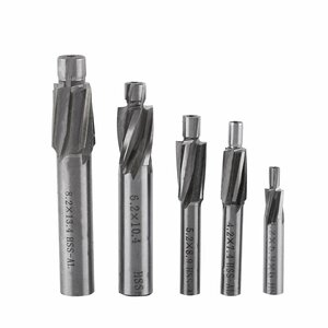

Lich_SL писал(а): ↑22 ноя 2020, 16:31 В чем смысл сверления на станке? Чтобы соблюсти перпендикулярность?
Ну вы от руки скорей всего не сможете проточить плоскую посадку под винт соосную с ранее просверленным каналом, а с помощью преспособы и вот таких посадочный фрез, это вполне возможно сделать и ручной дрелью.

Приспособу можно сделать самому, так как производитель немного с ценой пошутил

Без обид, но последнее фото из разряда инженерного бреда))) зачем так все усложнять.

Gestap писал(а): ↑22 ноя 2020, 16:53 Без обид, но последнее фото из разряда инженерного бреда))) зачем так все усложнять.
Бред или нет, но инженеры рексрота что то думали когда делали эту приспособу, а тем более продают их за конскую цену.
Много видел конструкций скреплённых именно так.
https://www.boschrexroth.com/de/de/prod ... richtungen

Я тебе про длинный болт, а не про кондуктор для сверления отверстий

Gestap писал(а): ↑22 ноя 2020, 17:14 Я тебе про длинный болт, а не про кондуктор для сверления отверстий
Так длинный болт это последствие кондуктора

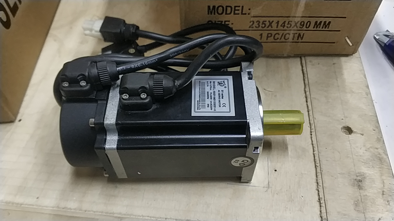

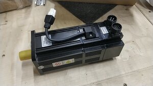

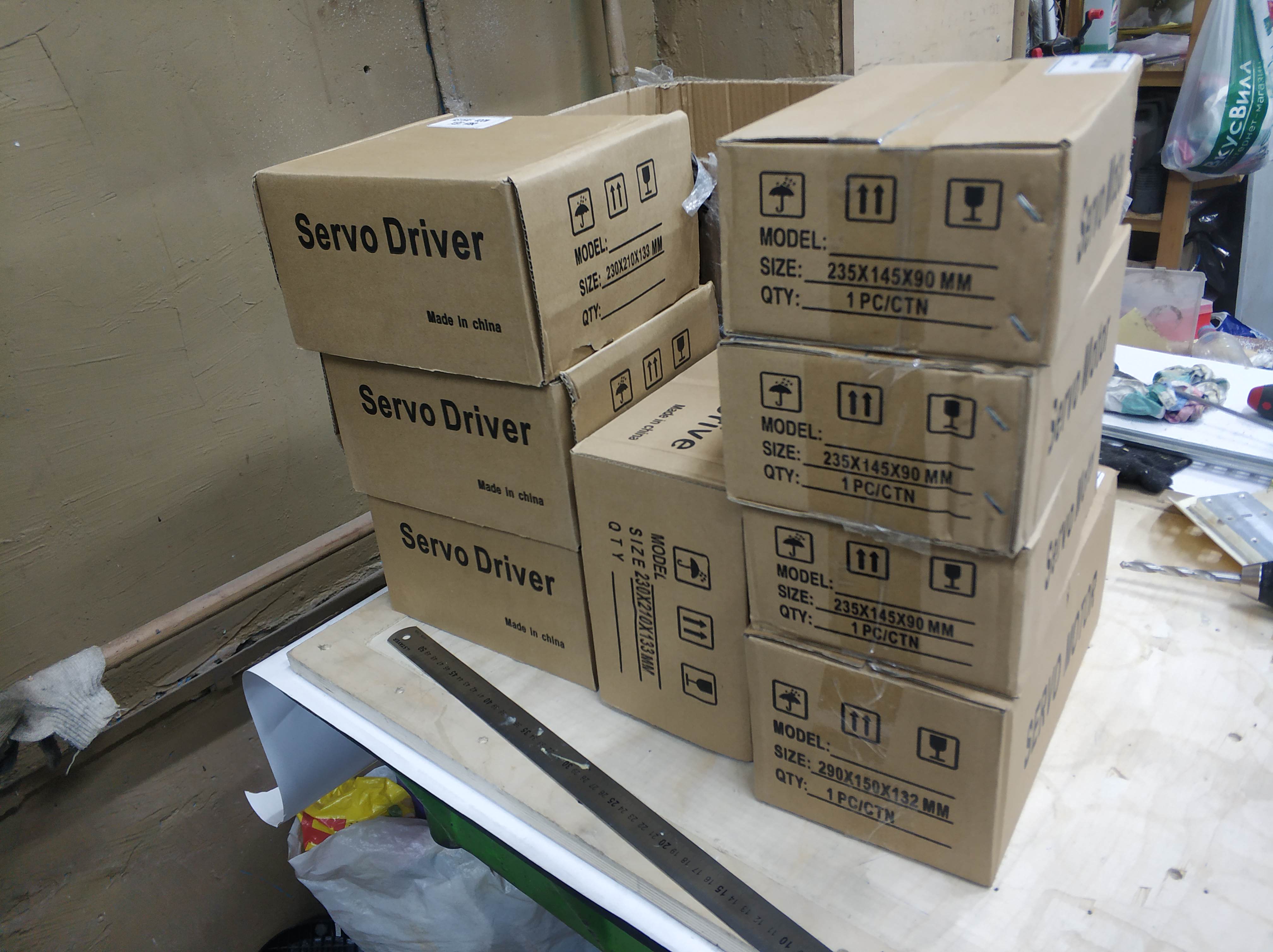

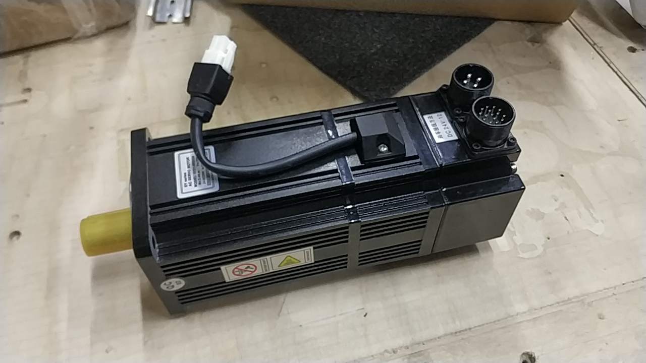

Сервы приехали)))
IMG_20201124_164840.jpg (2112 просмотров) <a class='original' href='./download/file.php?id=189242&mode=view' target=_blank>Загрузить оригинал (743.54 КБ)</a>
IMG_20201124_163835_188.jpg (2112 просмотров) <a class='original' href='./download/file.php?id=189240&mode=view' target=_blank>Загрузить оригинал (374.95 КБ)</a>
IMG_20201124_170136_999.jpg (2112 просмотров) <a class='original' href='./download/file.php?id=189241&mode=view' target=_blank>Загрузить оригинал (386.89 КБ)</a>
