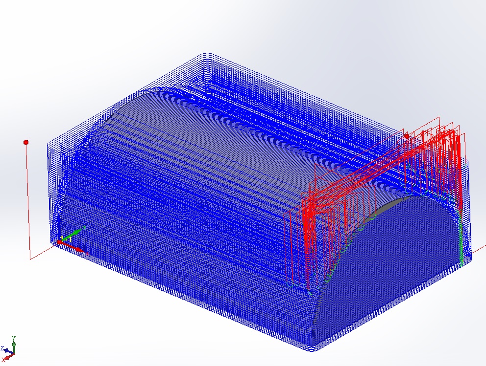

solidcam выполнил расчет
но проблема осталась: неправильно ориентированы оси
(ось А повернута на 90град)
4x-2.jpg (6313 просмотров) <a class='original' href='./download/file.php?id=190891&mode=view' target=_blank>Загрузить оригинал (78.67 КБ)</a>
ниже показано, как должно быть
4x-3.jpg (6313 просмотров) <a class='original' href='./download/file.php?id=190892&mode=view' target=_blank>Загрузить оригинал (376.86 КБ)</a>

Наверно из-за обрезки рисунка потерялся смысл вопроса
так УП выглядят в SolidCam
должно.jpg (6301 просмотр) <a class='original' href='./download/file.php?id=190895&mode=view' target=_blank>Загрузить оригинал (343.11 КБ)</a>
а так они выглядят по факту
(на станке или во внешнем симуляторе)
есть.jpg (6301 просмотр) <a class='original' href='./download/file.php?id=190896&mode=view' target=_blank>Загрузить оригинал (174.47 КБ)</a>
идет разворот подпрограммы для поворотной оси
относительно стола станка
