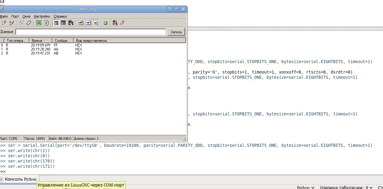

nkp писал(а):надо пробовать:chr(1)chr(0)
у меня заработало!!!
Выделение(006).jpg (4446 просмотров) <a class='original' href='./download/file.php?id=14735&mode=view' target=_blank>Загрузить оригинал (234.14 КБ)</a>

Re: Управление из LinuxCNC через COM-порт
Сообщение nkp »
Serg-tmn писал(а):А hex() это разве не преобразование 16-ричной числа в строке в целое?
http://docs.python.org/2/library/functions.html
Сообщение Ворон226 »
УРА! И у меня переключает!
Получается, что теперь мы знаем ЧТО прописывать в компоненте на питоне для включения СОМ-порта и передачи байта?
