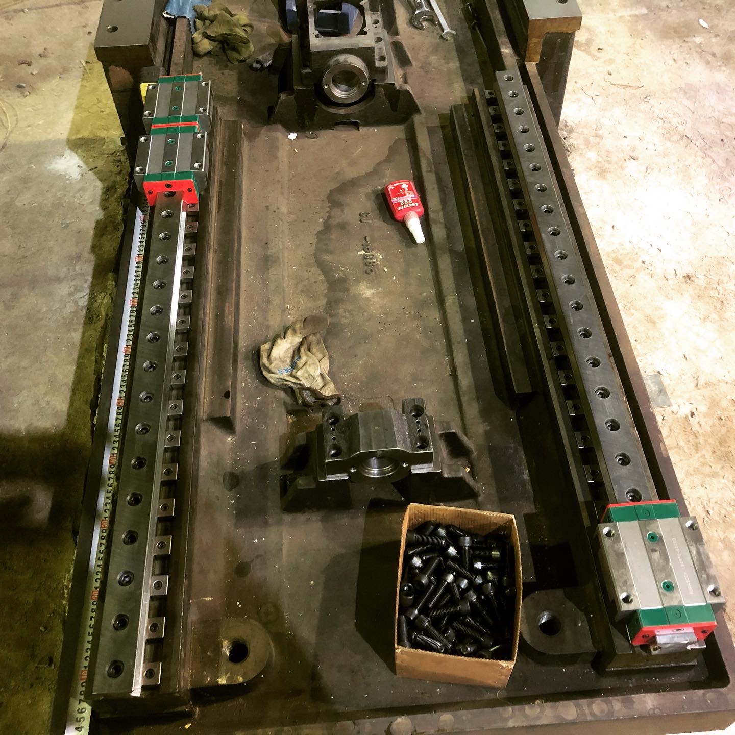

В результате я плюнул и взял чугун от дешевого китайского ОЦ. Очень хочется сэкономить по времени.
Единственное что я бы сделал иначе -
а) использовал другие крепления гаек швп. мне тоже больше нравится кубики на штифтах в плане удобства сборки-разборки
б) поставил бы 6 кареток на ось Z, а не 4. ну или хотя бы увеличил чуть плечо и использовал бы 4 удлиненные каретки.
в) поставил стандартные опоры винтов

Полумесяц делают для удобства ремонта. Швп можно вытащить без полного разбора станка. Там возможно второй край швп без опоры.
Re: DX850 - фрезер 800*500*800 по стали
Крепление кубика - это лишнее потенциально подвижное соединение.

Чугун свежего разлива, и это смущает. После черновой фрезеровки ему бы полежать бы под открытым небом годик - другой. Отжиг,конечно, хорошо, но не всегда достаточно.

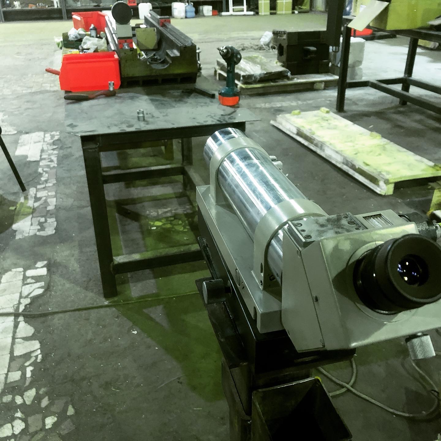

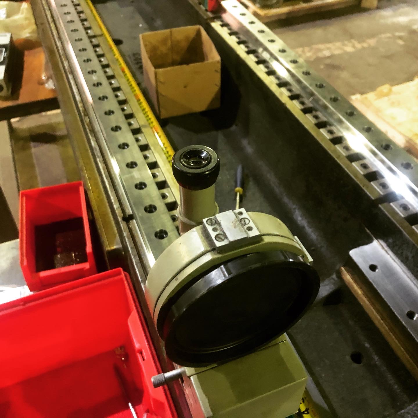

За геометрию боялись зря. Пока обе оси в сотку по всей длине в обоих плоскостях. Маленькая ось даже в полсотки реально влезла. У длинной немного края приподняты, видимо для компенсации провисания под весом стола и заготовки.

Когда ходите вокруг прибора показания меняются?
