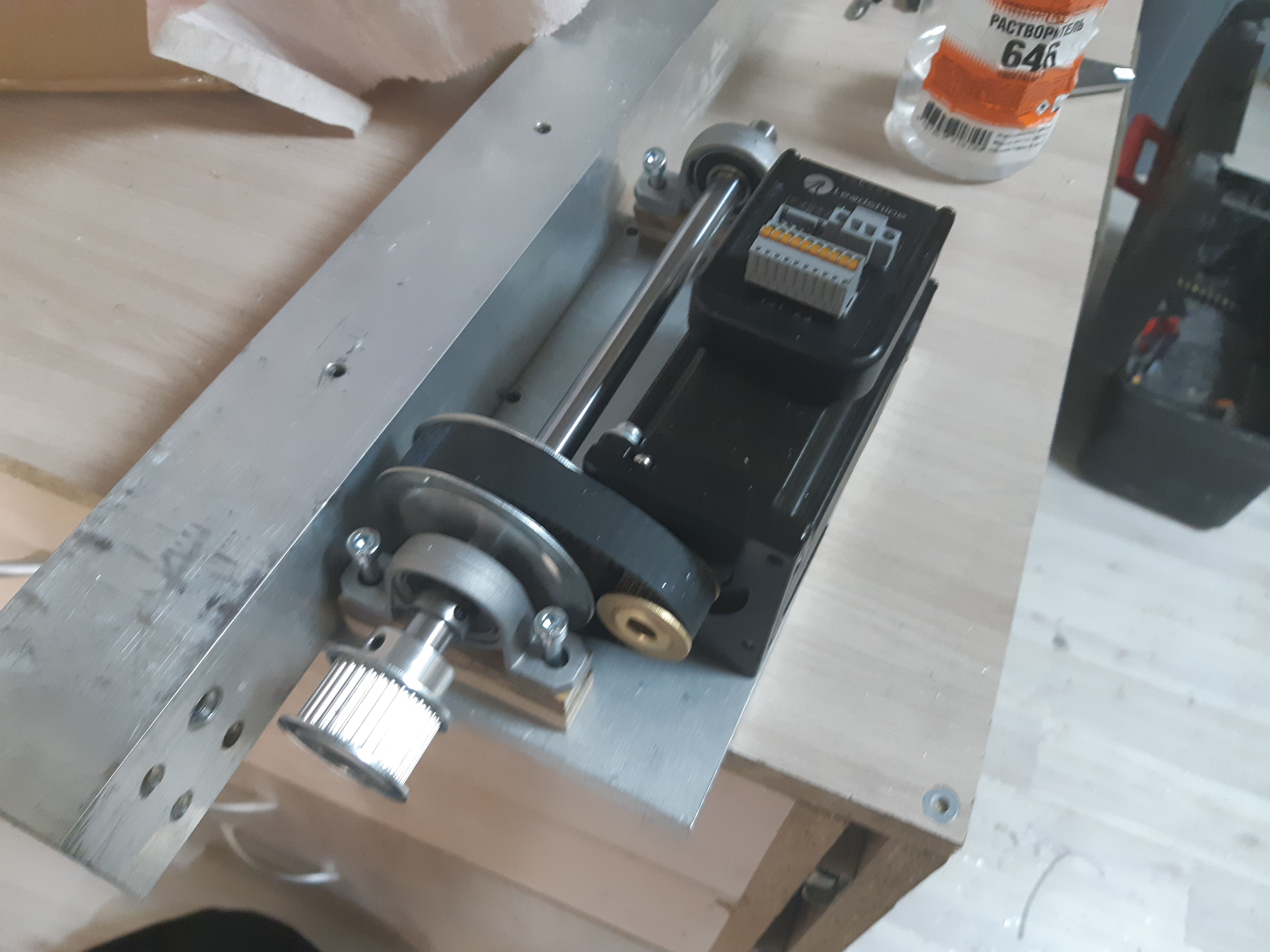

Danil писал(а): ↑10 сен 2020, 17:42 Собрал сегодня на столе редукцию по Y , будет стоять по обеим сторонам портала, правда понял , что из-за двигателей трубу нужно будет задирать , благо держатели по высоте регулируются :hammer:
Есть у кого-то, что-то из опыта о наличии подводных камней в этом вопросе?
а зачем два мотора на Y ?
Лишним не будет, взял движки не так уж и дорого,
11111.jpg (2071 просмотр) <a class='original' href='./download/file.php?id=185939&mode=view' target=_blank>Загрузить оригинал (59.85 КБ)</a>
А судя Ньютонам, портал будет двигаться по нагрузке с запасом.
:eat: Может аппетит придет, возьму да вторую трубу воткну здесь же :twisted:
А на крайняк если один :stepper: накроется, вал в тот же день купил по длинее, и работай спокойно!
Думаете перестраховываюсь? :wik:
В GOOGLE забанили, Я не курю и вообще я ленивый :eh:

Danil писал(а): ↑10 сен 2020, 20:10
не в перестраховке дело.. а в синхронизации сторон. для этого ставится один общий синхронизирующий вал, а на него один редуктор с одним движком. если мало дури, ставим мотор мощнее..

SNS писал(а): ↑10 сен 2020, 21:14
Когда собирал заказ на Китай, основывался на в основном на свои "ощущения", да и на ютубе видел два или три проекта с двумя движками на ось Y, потом зарегился СЮДА (cnc-club). И точно так же натыкался, здесь на бесящий, старожил, вопрос "как подключить два движка на одну ось", от сюда и сделал вывод что мой феншуй, не особо отличается от таких же проектов.
На крайняк, куплю вал 170см и всё :hottabych:

SNS писал(а): ↑ если мало дури
Считаете мало? :shock:

SNS писал(а): ↑10 сен 2020, 22:38 у меня один НЕМА 23 через редуктор и вал, спокойно таскает Y. Х= 1.3 метра. (труба не на портале) а на прежнем станке стояло два мотора на Y,
то при выключенном станке можно сдвинуть одну сторону портала, потом включишь, он так и едет в ноль косо. может и обнулиться с разностью между моторами на шаг. короче хрень полная.. ИМХО
Я Вас услышал. По скольку я новичок и только учусь, буду пробовать. Но для Меня этот проект не коммерческое направление(в большей части), а попытка развиться, назовем хобби, хоть и не такое дешёвое! Ну посмотрим :) :) :)

SNS писал(а): ↑ при выключенном станке можно сдвинуть одну сторону портала, потом включишь, он так и едет в ноль косо. мож
Сам недавно сляпал лайтовый станок для не коммерческого раскроя фанеры, на с лазером правда, а со шпинделем дешевеньким. Так у меня там тоже 2 мотора на Y. Тож портал как перекосиш в выключнном состоянии, так он и будет ездить при включении. Но. У матч3 есть фича. Slave axis. Ставиш ось А как slave axis для оси Y. Свои концевики на каждый мотор. В результате поиск ноля выглядит так: оба мотора едут к нулю, срабатывает первый концевик, этот мотор стоп. Второй продолжает ехать, до срабатывания своего концевика. Происходит выравнивание портала.

У меня на лазере стоит один 23 112mm с двумя валами вообще без редукторов, 2,5 года никаких проблем (труба на портале)
ps уже писал, Вы фрезер собираете ? мне говорили, что у меня с запасом все, а у вас уж даже не советский предел прочности ), а вот рама на уголках г...о (

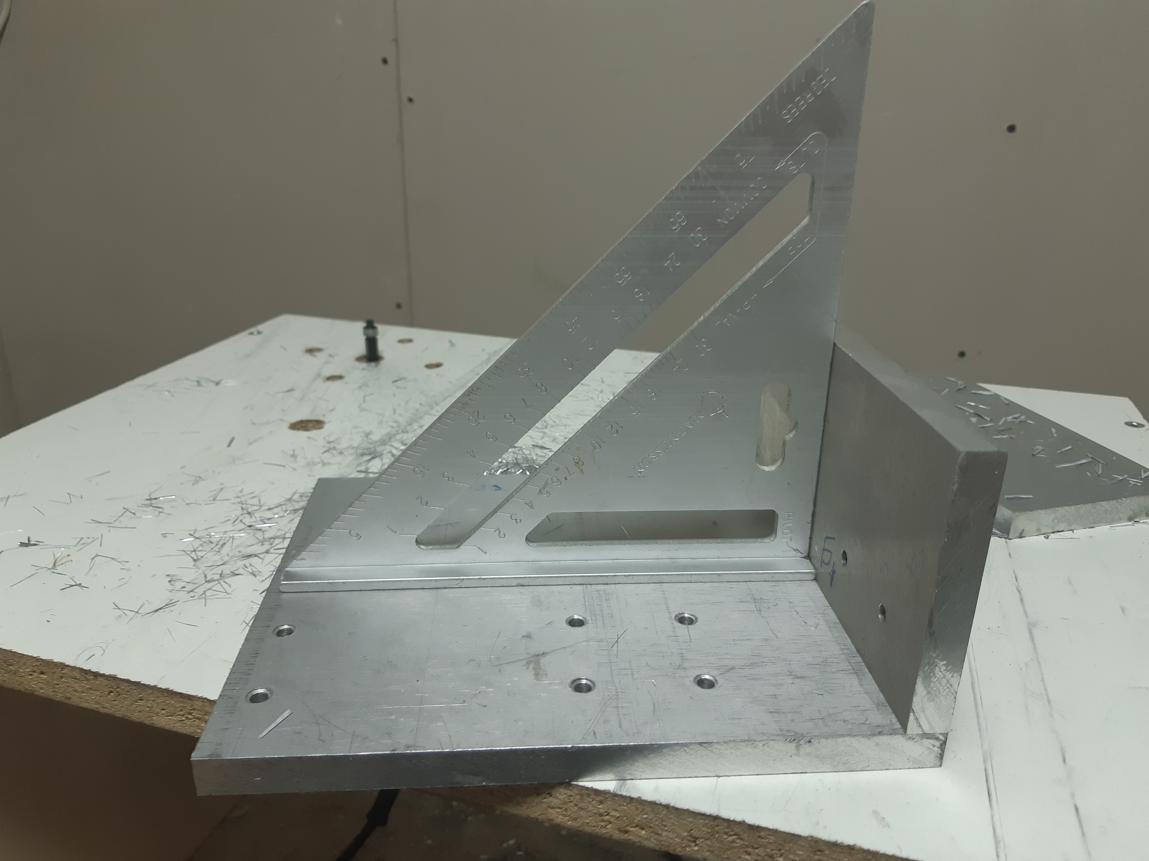

Всем доброго времени суток.
Сегодня с помощью ручной циркулярки, фрезера и такой-то матери :beer: :hammer: :rasp: сделал заготовки из остатков алюминиевых пластин (Д16 10мм), получилось вроде не дурно, при этом опорная часть будет ещё и функцию косынки выполнять :headphones:

Я повторюсь: ну не фрезер это, у меня портал прямо на каретках, без всяких косынок, у Вас же не будет векторного усилия для изменения геометрии...

ilya37rus писал(а): ↑15 сен 2020, 04:55 Я повторюсь: ну не фрезер это, у меня портал прямо на каретках, без всяких косынок, у Вас же не будет векторного усилия для изменения геометрии...
Я больше не придумал как двигателя с валами и опорными подшипниками примострячить :eh:

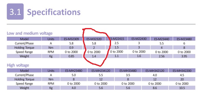

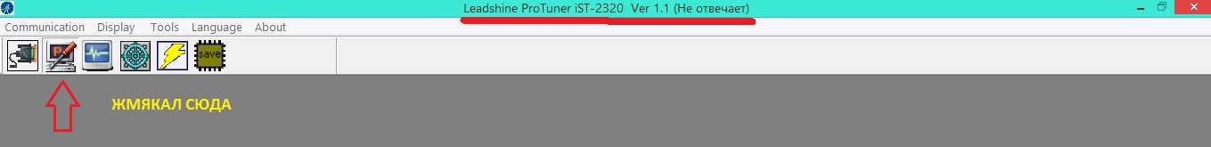

Собрал портал. Покатал ось Х через AWC, вроде ничего но дребезжание моторов меня немного подбешивает, решил установить ProTuner, так сказать допилить в ручную, что в итоге :( , эта зараза двигатель видит, даже тесты выполняет. Но с.ка, зависает и вылетает как только я пытаюсь войти в настройки. Пробовал уже с двух ноутов, реакция одна.
Господа, Ваши мысли :thinking:
112234455.jpg (1753 просмотра) <a class='original' href='./download/file.php?id=186484&mode=view' target=_blank>Загрузить оригинал (36.06 КБ)</a>
P.S: Через переключатели, оставлю на потом, хочу разобраться в чем дело, услышать мнение Экспертов!
