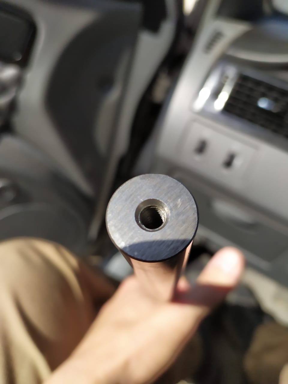

-=FISHER=- писал(а): ↑ Изменения
У меня ещё вот такая присутствует проблема, люфт валов оси Х. Вот на видео хорошо видно, специально для продавца снимал))
[youtube]https://youtu.be/U6PqdftHZcw[/youtube]
[youtube]https://youtu.be/GzPvG3u3PwI[/youtube]
[youtube]https://youtu.be/3qf185bmKHA[/youtube]
Я сегодня к токарю возил валы, мне просверлили отверстия и нарезали резьбу М6 с торцов валов. Сегодня вечером буду собирать и зафиксирую валы капитально.
WhatsApp Image 2020-09-04 at 14.32.24.jpeg (1106 просмотров) <a class='original' href='./download/file.php?id=185736&mode=view' target=_blank>Загрузить оригинал (58.52 КБ)</a>
