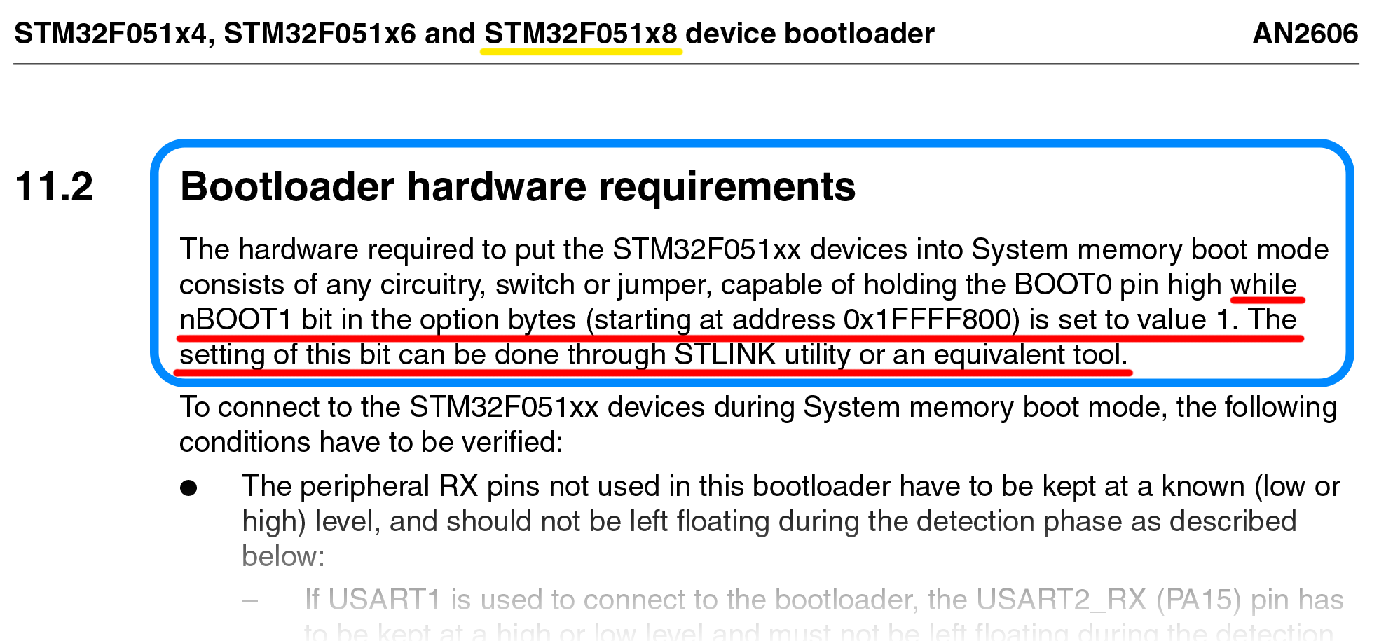

UAVpilot писал(а):Таки читай даташиты - они рулез! В твоём не предусмотрен Boot1, поэтому всё делается только с помощью boot0.
P.S. Boot1 похоже есть только у тех, которые могут бутаться из ОЗУ.
А я и курю. Только этим и занят последние дни.
Он может грузиться из оперативки, но ножки такой у микросхемы нет, поэтому ее значение задается программно.
CD00167594-72.png (3298 просмотров) <a class='original' href='./download/file.php?id=14591&mode=view' target=_blank>Загрузить оригинал (105.33 КБ)</a>
Re: STM32 Помогите изучить 32-bit Cortex STMicroelectronics
michael-yurov писал(а):Он может грузиться из оперативки, но ножки такой у микросхемы нет, поэтому ее значение задается программно.
Ну значит если ты так-же случайно не сделал boot1=1, то при boot0=1 запустится бутлодер.
