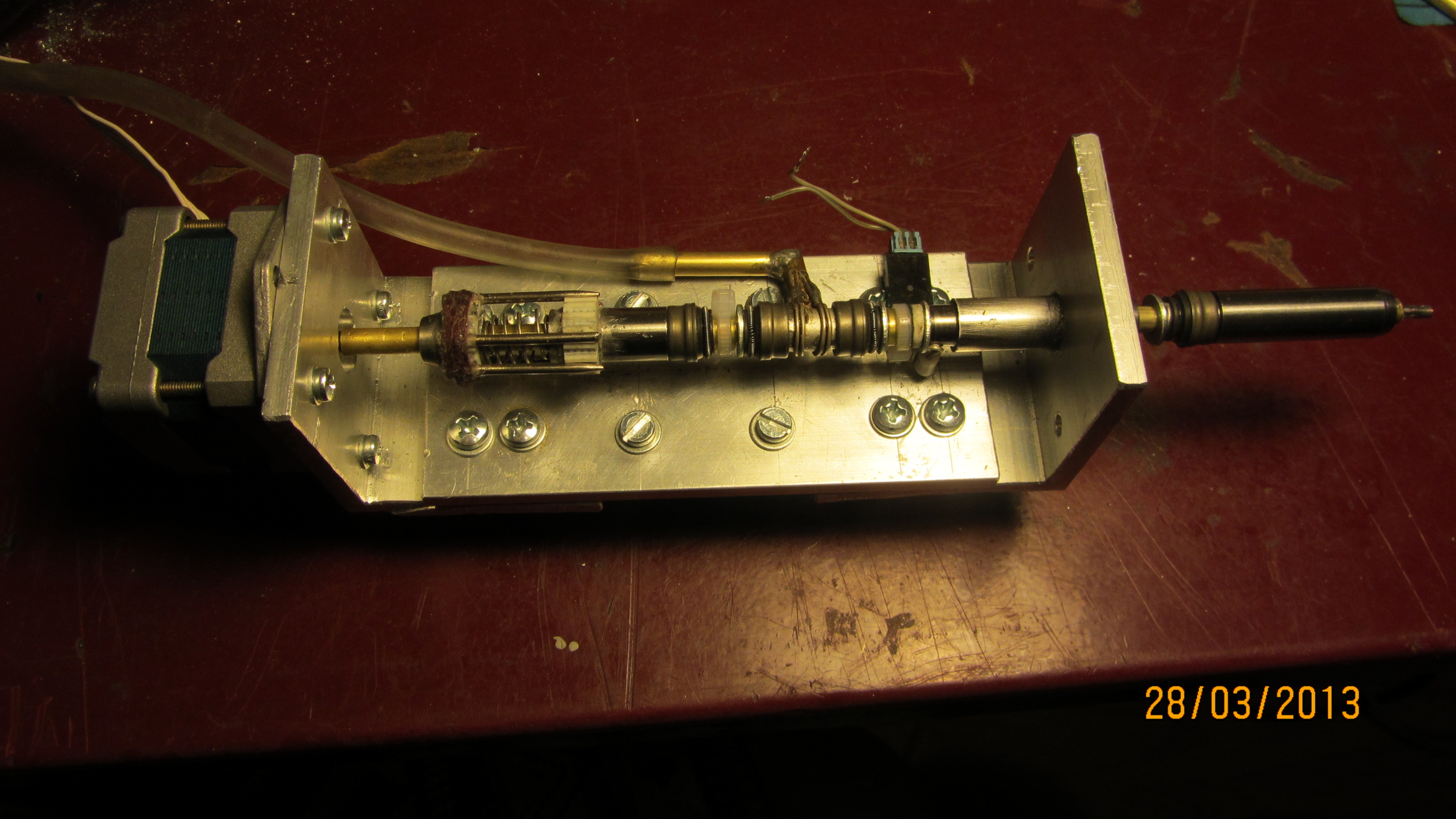

Re: Самодельный установщик SMD
Сообщение Алексс »
А можно поближе фото установочной головы?
Детальки вакуумом присасываются ? Просто совершенно не слышно шипения воздуха.
Сообщение mart2525 »
Детали вакуумом конечно. Воздуха не услышите, так как работает компрессор подобие - аквариумного. Далее стоит клапан, который включает и выключает (стравливает) вакуум. Не у всех должно работать одинаково. Я думаю своими мозгами и не копирую чужие примеры))

Сообщения: 5886
Если не секрет, что используете в качестве клапанов на воздух-вакуум ?
Пытался найти под подобные решения, что-то ищутся всякие итальянцы по 100$/штука, возможно есть решения попроще ?

Привет. Спасибо) Странно, что то сообщение на почту не приходят о новых сообщениях в форуме.
Ремни и шкивы другие. Шаговые то же другие - 0.9 град. В основном, все то же самое осталось.
Далее буду менять - принцип захвата и удержании присоски. Рылся в инете, так и не нашел маленькие шаговые двигатели (nema17) с полым валом. Придется опять включать фантазию... :thinking:
