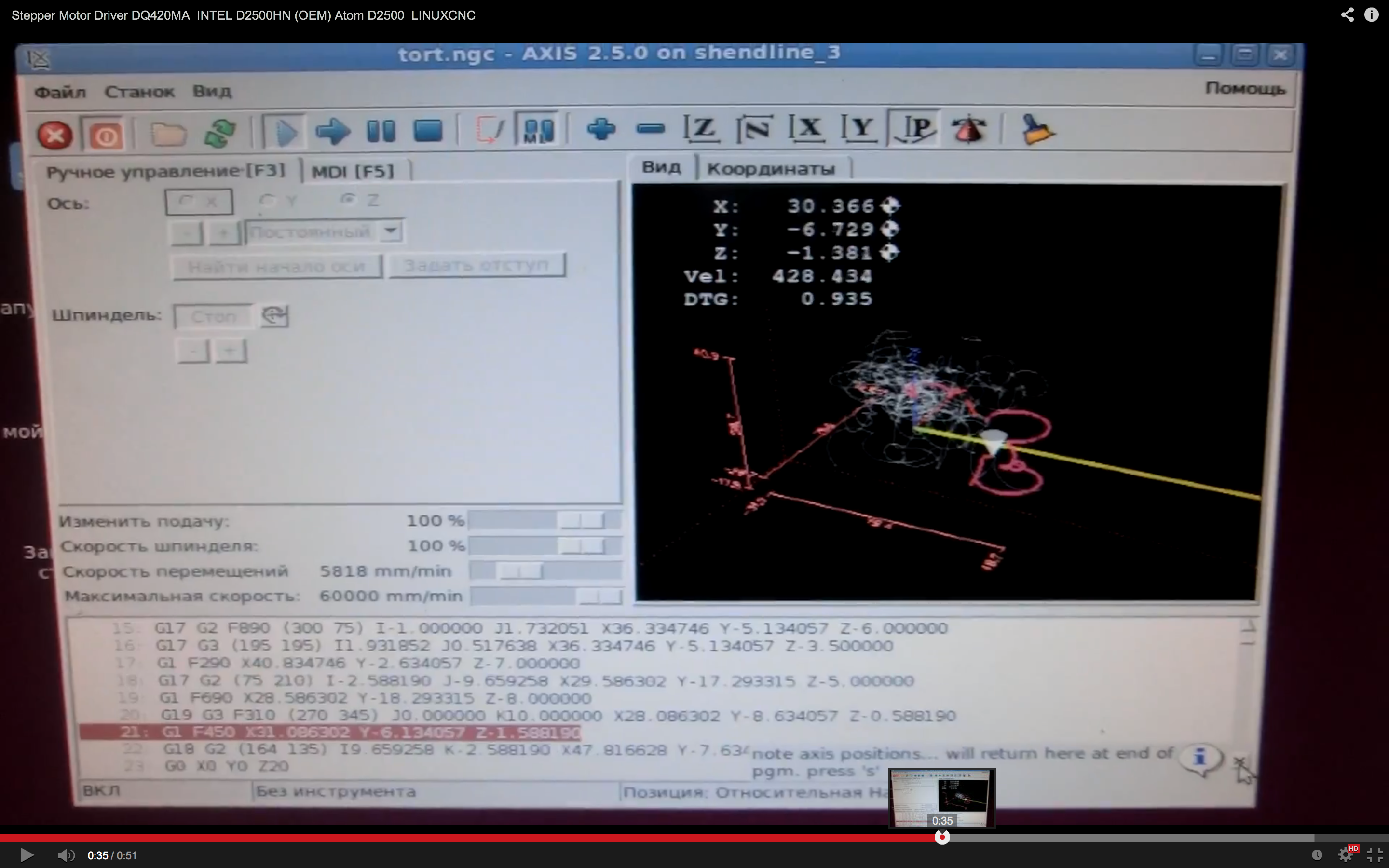

michael-yurov писал(а):
murdered писал(а):Не хватает их ни на повороты ни на угол(если только 2шд в паре на 1 ось) тем более таскать все это по рельсам ВЕС получился 8кг))
Странно.
Шаговики - обладают довольно высоким крутящим моментом.
А чем управляете, плавный разгон есть?
ну движки (Hybrid stepping motor 42BYGHW (http://ru.wantmotor.com/ProductsView.as ... =75&sid=80) крутить крутят, но на пределе. при резком повороте и торможении бывают срывы. Я с linuxcnc только знакомлюсь очень много чего не знаю,практически ни чего не знаю((... тест делал на примере G кода tort.ngc(вроде) в папке с примерами linuxа
про плавный разгон) , где он разгон этот настраивается в linuxcnc :thinking: ??
Снимок экрана 2014-08-06 в 22.40.44.png (2778 просмотров) <a class='original' href='./download/file.php?id=31726&mode=view' target=_blank>Загрузить оригинал (2.11 МБ)</a>

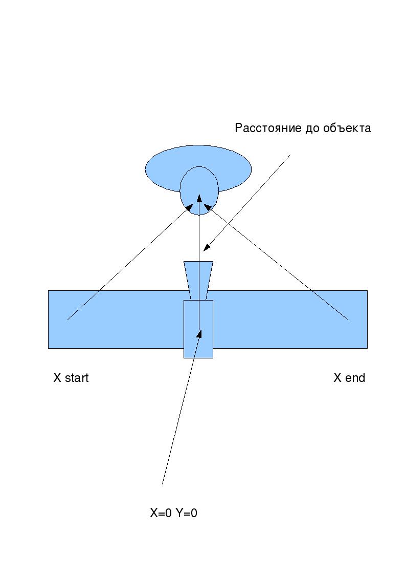

Попробуйте этот код. Программа расчитана на удержании объекта съёмки при линейном и угловом перемещении камеры в одной плоскости. Шапку подредактируете если надо будет.И поменяйте название осей в программе на те, что у вас. На рисунке показано где занулить оси и в каком положении должна быть камера. Начните с двух осей. Заменить формулу на три оси всегда успеете. Правда тремя не обойдётесь. Управлять параметрами объектива захочится сразу же. Всё же пытаюсь вас уговорить пока не тратить время на графики.
relsy.ngc
программа
(249 байт) 1141 скачивание
relsy.jpg (2712 просмотров) <a class='original' href='./download/file.php?id=31889&mode=view' target=_blank>Загрузить оригинал (25.7 КБ)</a>
