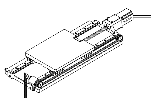

Я вот и думаю - а может я смогу сделать станок на относительно тонких ремнях, но с полной обратной связью, например, как здесь:
457763476_016.png (2406 просмотров) <a class='original' href='./download/file.php?id=14301&mode=view' target=_blank>Загрузить оригинал (21.17 КБ)</a>

Вот я про это и говорю, что здесь принцип намного проще.
А у леадшановских драйверов вообще нет никакой скорости или ускорения "догонки". Они при отклонении создают увеличивающийся пропорционально отклонению крутящий момент вне зависимости от скорости движения. Т.е. срыва вообще как такового не происходит. Происходит что-то вроде упругого отклонения от требуемого положения, как у обычных сервоприводов. А ускорение и скорость "догонки" получаются такими, какими максимально возможно при максимально высоком крутящем моменте моторов (при предельно увеличенном токе в обмотках).

Я же привел видео. Будет клин - будут упираться из последних сил в этот клин, пока отклонение не превысит допустимое.
Т.е. они не будут пытаться разогнать моторы несколько раз, а просто упрутся, как бараны с максимальным крутящим моментом (представли себе барана с крутящим моментом :hehehe:), пока не смогут свернуть / сдвинуть ось. Я за них "слово молвлю" по той причине, что прекрасно понимаю, как они работают.

partitio писал(а):как себя поведут ваши ледчайны при пропуске реального шага? ну клин возник у станка) что деать?
Стоять и держать ток в обмотках, пока не отпустит.
Как я понял, коммутация тока в обмотках прямо завязана на энкодер, что придает ШД некоторые полезные свойства обычного коллекторного двигателя.
