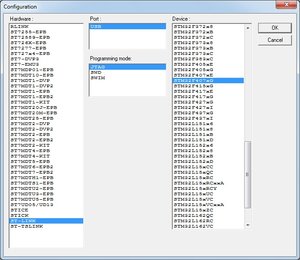

Попробовал залить. Выбрал так, и пробовал по разному
СТМ32 настройка.jpg (2810 просмотров) <a class='original' href='./download/file.php?id=15100&mode=view' target=_blank>Загрузить оригинал (124.03 КБ)</a>

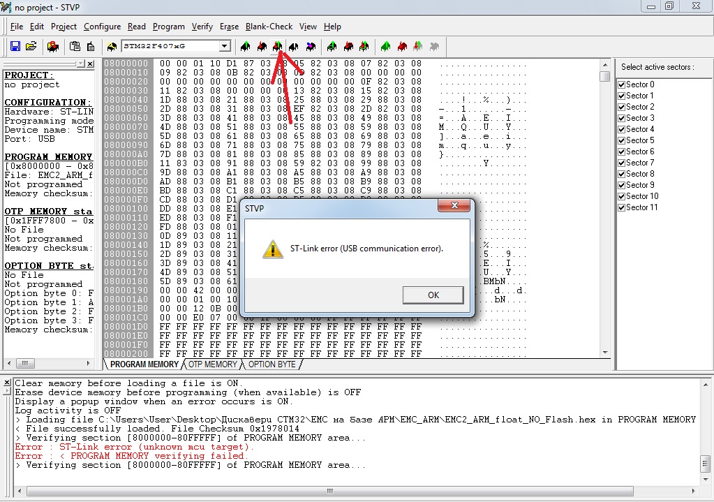

Получил

На первом скрине режим программатора должен быть SWD.

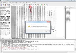

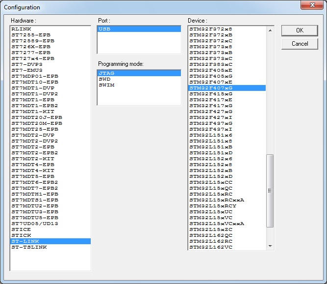

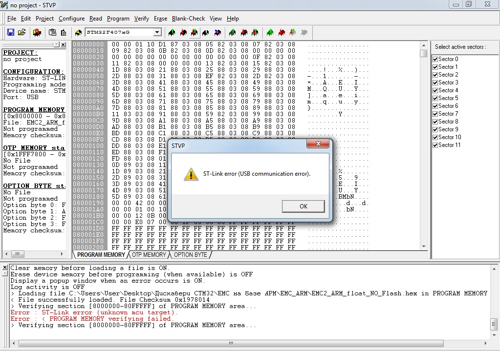

Re: EMC на базе АРМ
Пробовал тоже самое.
Может не то жмакаю
СТМ32 настройка3.jpg (2802 просмотра) <a class='original' href='./download/file.php?id=15103&mode=view' target=_blank>Загрузить оригинал (347.52 КБ)</a>
Impartial
Сообщения: 953
Репутация: 36
Re: EMC на базе АРМ
Сообщение Impartial »

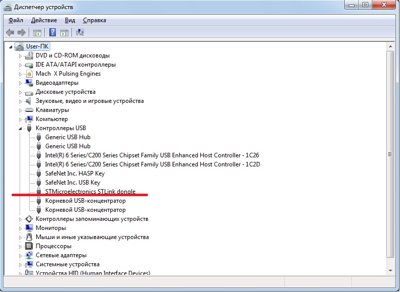

Драйвер ст линка не установлен. Проверь в диспетчере.
Re: EMC на базе АРМ
Impartial писал(а):Драйвер ст линка не установлен. Проверь в диспетчере.
Проверял вроде стоит
СТМ32-СОМ.jpg (2797 просмотров) <a class='original' href='./download/file.php?id=15109&mode=view' target=_blank>Загрузить оригинал (114.37 КБ)</a>
Re: EMC на базе АРМ
А любая другая прошивка заливается?
Re: EMC на базе АРМ
UAVpilot писал(а):А любая другая прошивка заливается?
дайте любу другую прошивку и попробую :)

Комп попробуй перегрузить.
Re: EMC на базе АРМ
Перегружал, после этого драйвер прописался. Пробовал - пофиК
