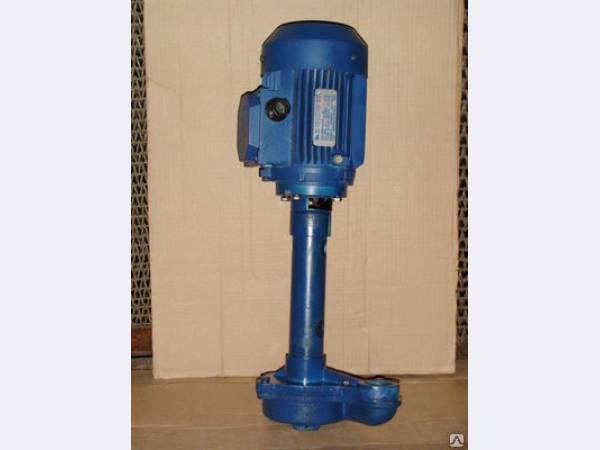

ultrus писал(а):Чтобы ускорить операции, решил применить подачу СОЖ.
Клапан подачи СОЖ сделал из ВАЗовского электромагнитного клапана, который стоит на карбюраторе. Фитинги поставил пневматические:
Интересное решение капельницы с ВАЗовским клапаном, я думал насос ставить и полевать деталь. Как работает клапан? не клинит от воды?

giraf_79 писал(а):Как работает клапан?
Сначала поставил тоненький клапан от ВАЗ 2108, работал хреново, игла не та. Потом купил от классики и всё отлично заработало.
Дело не в клапане, а в корпусе, куда этот клапан вкручивается. Корпус пришлось рассчитывать и фрезеровать под ход иглы клапана.
Совершенно случайно, но с размерами попал в точку. Всё работает исключительно.
Но!!! У меня очень короткий цикл реза, всего 5 секунд. При длительной обработке, и насос будет в тему, и лоток под СОЖ .

ultrus писал(а):Но!!! У меня очень короткий цикл реза, всего 5 секунд. При длительной обработке, и насос будет в тему, и лоток под СОЖ .
У меня такой насос есть, сож обычно на фрезере испльзую милс 11.
насос.jpg (11267 просмотров) <a class='original' href='./download/file.php?id=52002&sid=b805f9d681fcbbd93ee414328b4f43ea&mode=view' target=_blank>Загрузить оригинал (18.55 КБ)</a>

интересный насосик ..а где брал...если не секрет)
Re: Токарный автомат из JET BD-3
че в нем интересного ? стандартный насос подачи СОЖ с практически любого оборудования..

Насосы такие стандартные на всех советских станках стояли, почти на любых железячных барахолках есть.

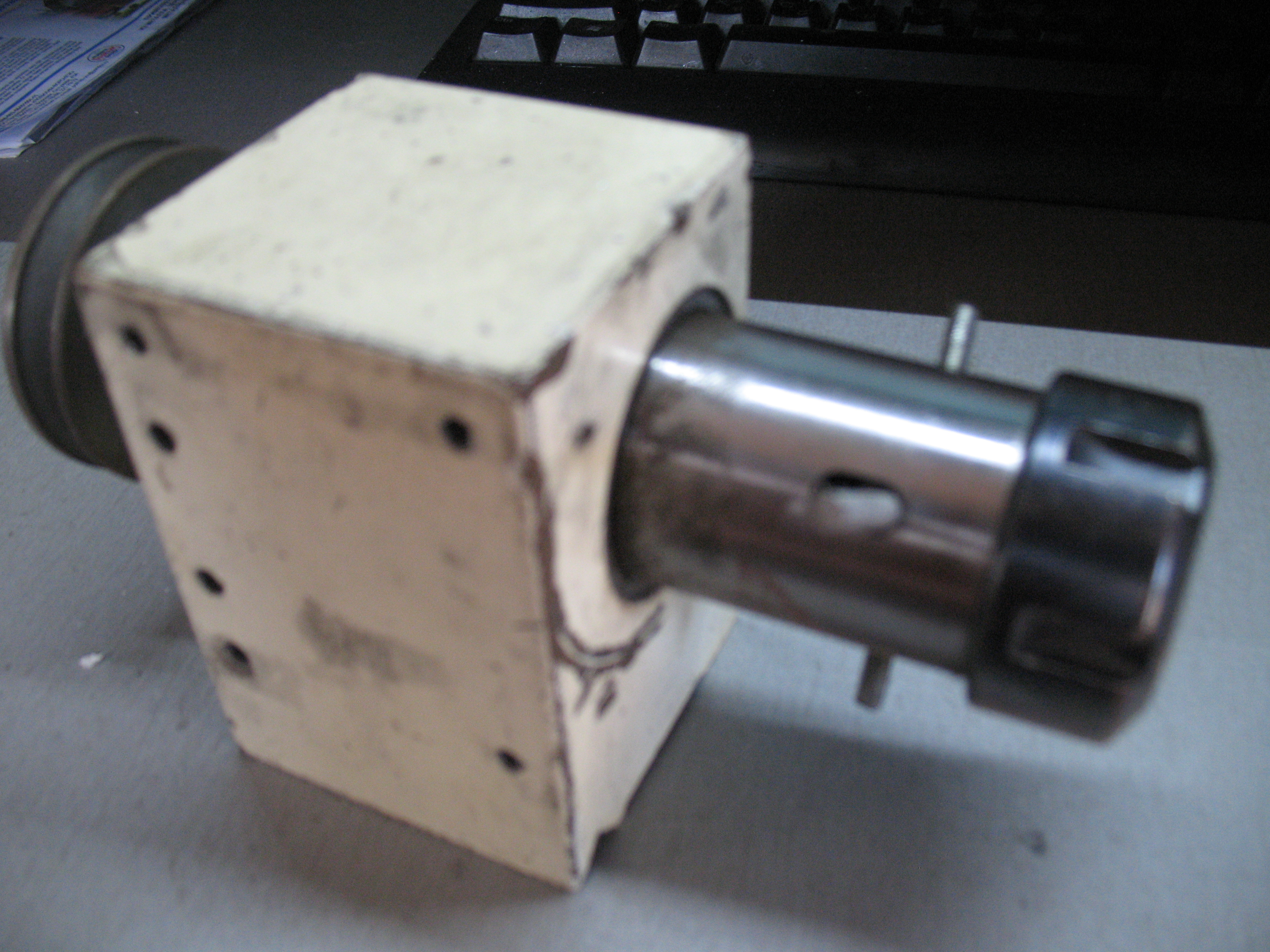

А у автора случайно нет видео той самой подачи заготовки? Очень интересно как это выглядит.
ultrus
Сообщения: 1978
Репутация: 1329
Откуда: Воронеж
Сообщение ultrus »
trafbite писал(а):А у автора случайно нет видео той самой подачи заготовки?
Видео нет. Сделал фотку.
Патрон.jpg (10885 просмотров) <a class='original' href='./download/file.php?id=58603&sid=b805f9d681fcbbd93ee414328b4f43ea&mode=view' target=_blank>Загрузить оригинал (4.35 МБ)</a>
Пневматический толкатель разобрал. Было дюралевое кольцо прикрученное к линейному пневмоцилиндру, которое за торчащие рога сжимало пружину и разжимало цангу.
Конструкция не удачная. Фиксация была слабая. Я резал в размер тонкостенные алюминиевые трубки, меня устраивало. Для более серьёзных задач, идея не рабочая.
