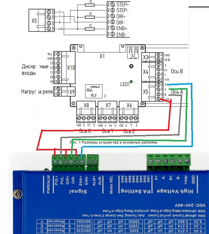

Если я правильно понял, к данному драйверу (Leadshine AM882) нужен контроллер со схемой подключения с общим минусом (катодом) и к контроллеру с общим плюсом подключить не получится?
:( Ато я тут с этими драйверами взял DXB-55 в даркстоне :cry:
Re: Нужен совет по Leadshine AM882
Rustysand писал(а):Если я правильно понял, к данному драйверу (Leadshine AM882) нужен контроллер со схемой подключения с общим минусом (катодом) и к контроллеру с общим плюсом подключить не получится?
Нет никаких проблем подключить с общим плюсом.

Вот, может так? на примере оси А (в верху рисунка подключение с общим плюсом в инструкции)

sergey27rus
Сообщения: 1129
Репутация: 730
Сообщение sergey27rus »
на разъеме Х5 есть 5в оттуда и взять, а то что Х10 это питание для датчиков, при проверки енебле можно не подключать.
Rustysand писал(а):Вот, может так? на примере оси А
Так нельзя.

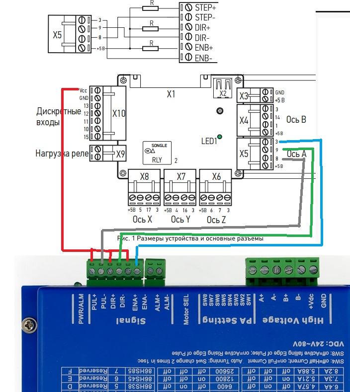

Rustysand
Сообщения: 138
Зарегистрирован: 23 фев 2015, 14:21
Репутация: 34
Сообщение Rustysand »
Вот так работает! Спасибо за помощь! :)
Подключил все плюсы к +5в, работает! (3848 просмотров) <a class='original' href='./download/file.php?id=47945&mode=view' target=_blank>Загрузить оригинал (167.17 КБ)</a>

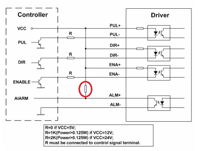

Делаю потихоньку схему подключений. Возникли сомнения по тревожному выходу ALARM. Исходя из описания выхода, при наличии ошибок (over-voltage, over current,
under-voltage, phase-error and stall-error protection) выход ALM+ замыкается на землю, это если делать подключение согласно этой схеме:
AM882m_01.jpg (3755 просмотров) <a class='original' href='./download/file.php?id=48483&mode=view' target=_blank>Загрузить оригинал (64.92 КБ)</a>
Вот тут вопрос - подключение резистора (обведен красным) обязательно, иначе при активации ALARM и всё остальное посадим на землю, да и думаю к-флопу не пойдет на пользу прямое замыкание 3,3В на землю, так вот какого номинала этот резюк нужен? И вообще откроется ли ключ при таком низком напряжении?
AlexNikov писал(а):Вот тут вопрос - подключение резистора (обведен красным) обязательно, иначе при активации ALARM и всё остальное посадим на землю, да и думаю к-флопу не пойдет на пользу прямое замыкание 3,3В на землю, так вот какого номинала этот резюк нужен? И вообще откроется ли ключ при таком низком напряжении?
Это обычная оптопара. Резистор рассчитывай на ток в 1-5 мА. Т.е. 1 кОм вполне подойдет.
чтобы точно ответить - приведите схеху или хотябы тип входа контроллера, к которому подключаете выход аларм...

Контроллер k-flop. Планирую заводить сигналы аварии на пины 5,6,7 разъема JP4 (Gen Purpose LVTTL I/O (3.3V Only) - http://dynomotion.com/Help/SchematicsKF ... sKFLOP.htm). Соответственно данные входы работают только для 3,3В. При изменении логическое состояния любом из этих пинов отрабатывается скрипт, останавливающий работу станка.

AlexNikov писал(а):Контроллер k-flop. Планирую заводить сигналы аварии на пины 5,6,7 разъема JP4 (Gen Purpose LVTTL I/O (3.3V Only)
Да, вы правильно нарисовали схему и правильно написал michael-yurov про номинал. Работать будут сопротивления от 470 Ом до 10кОм. Чем меньше номинал тем выше помехоустойчивость но и больше будет жрать тока при открытии, хотя там ток все равно будет копеечным. Vcc на схеме это 3.3в от кфлопа.
Кфлоп выдает степы и диры 3.3в выходами. Я бы поставил брейкаут чтобы повысить напряжение до 5В а еще лучше 9-12В. Тянуть длинные провода на драйверы с 3.3в напряжением не лучшее решение касаемо помехоустойчивости. Да и входные сопротивления оптопар драйверов рассчтаны на 5в.
