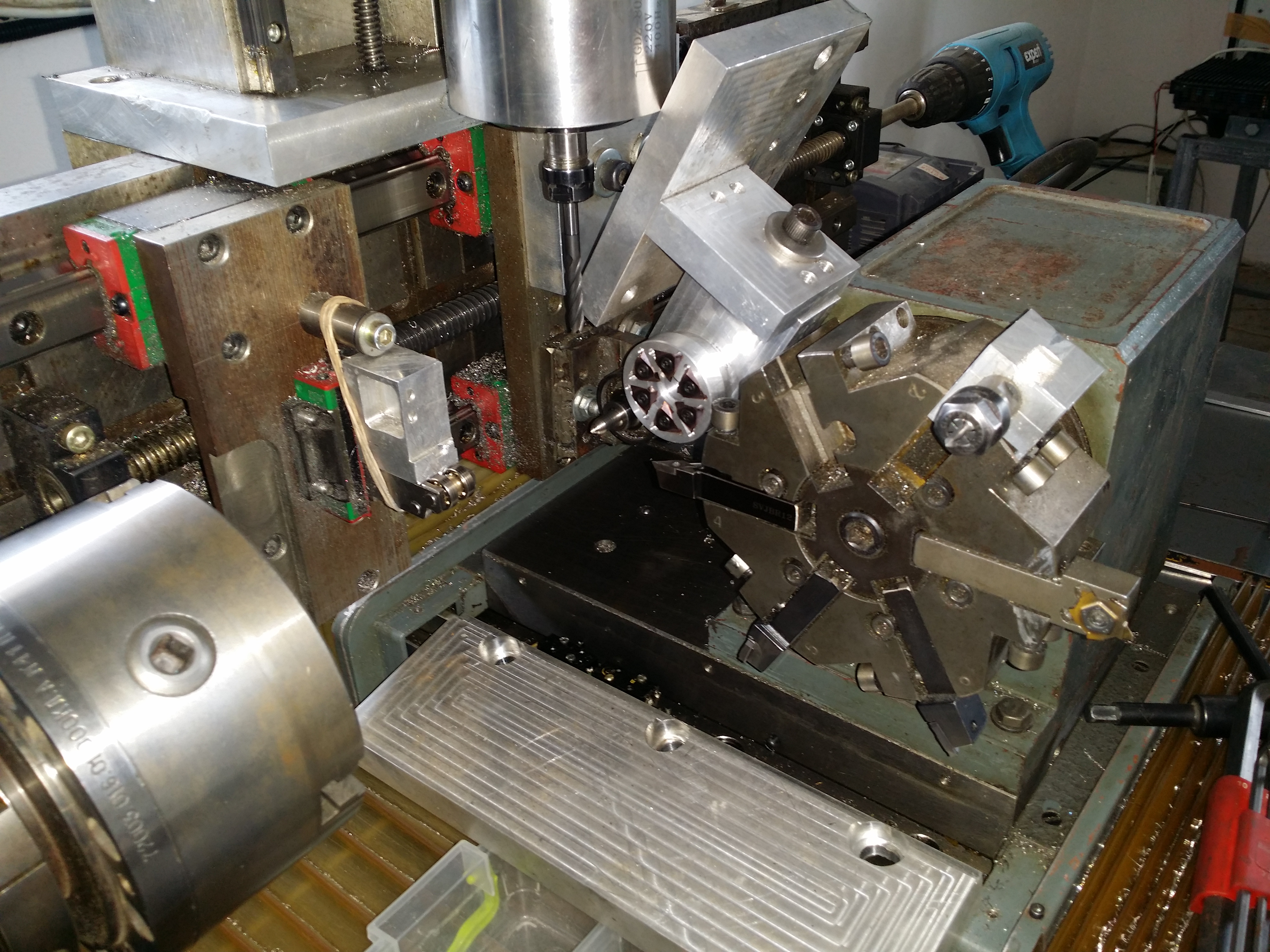

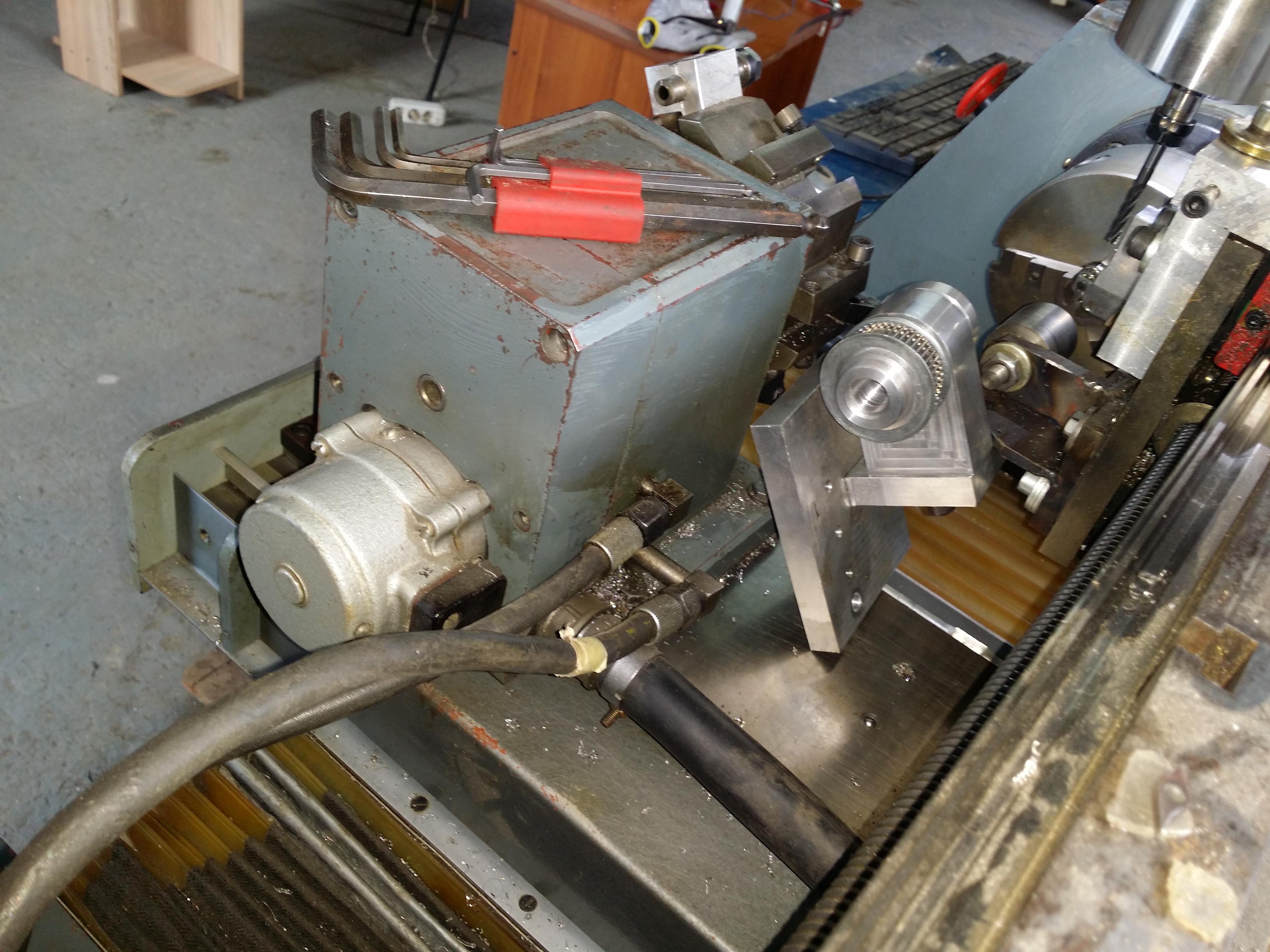

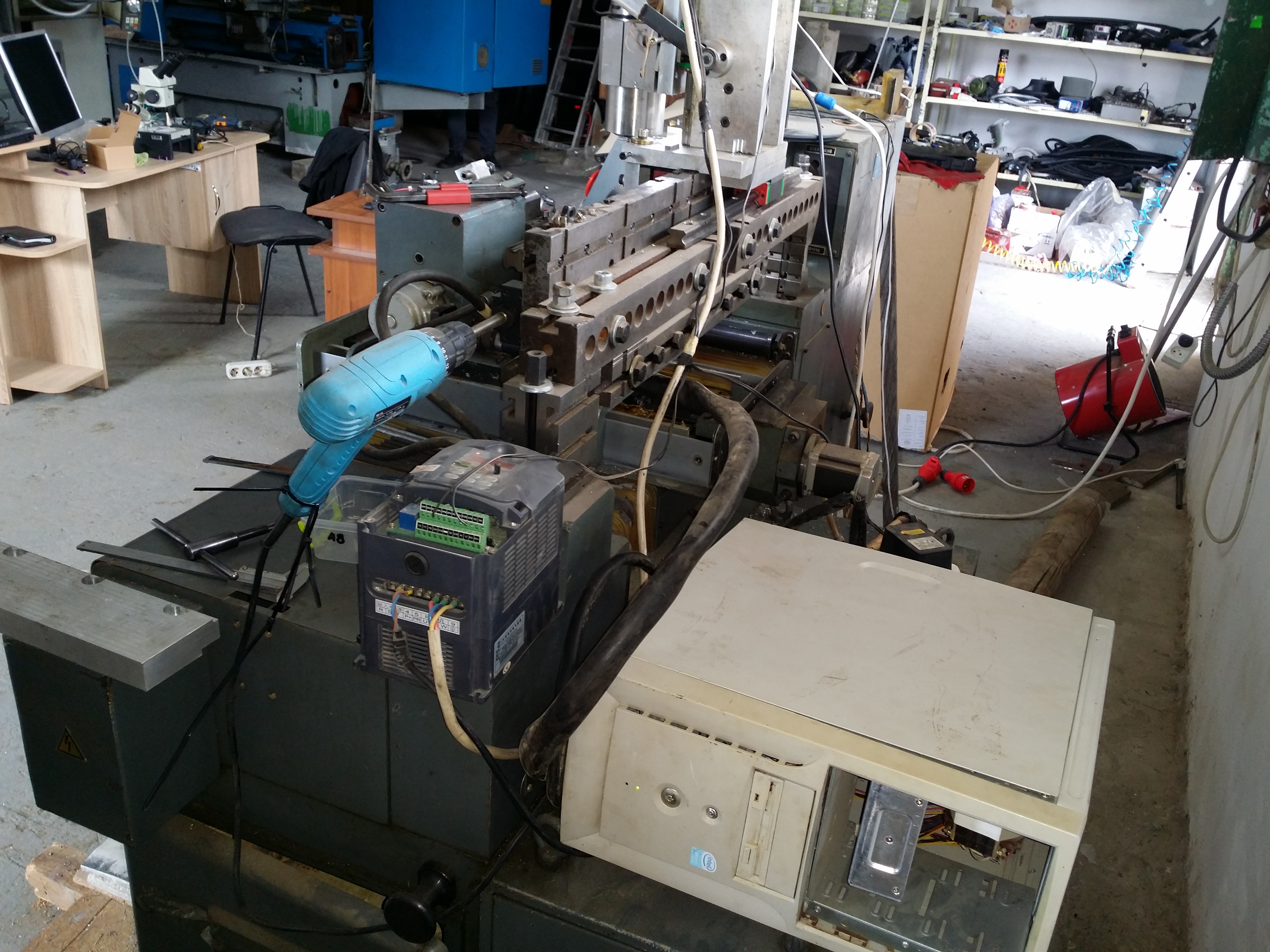

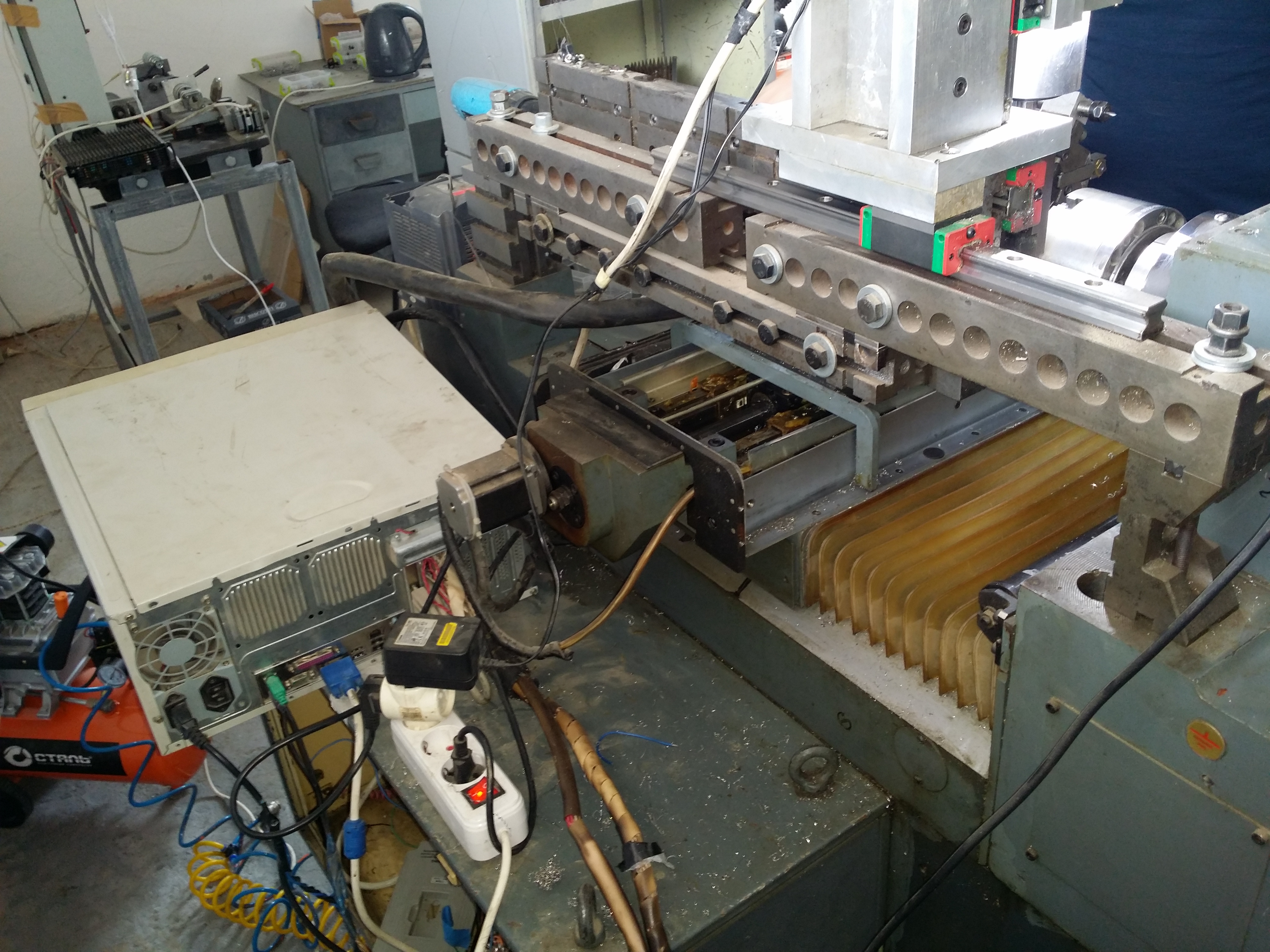

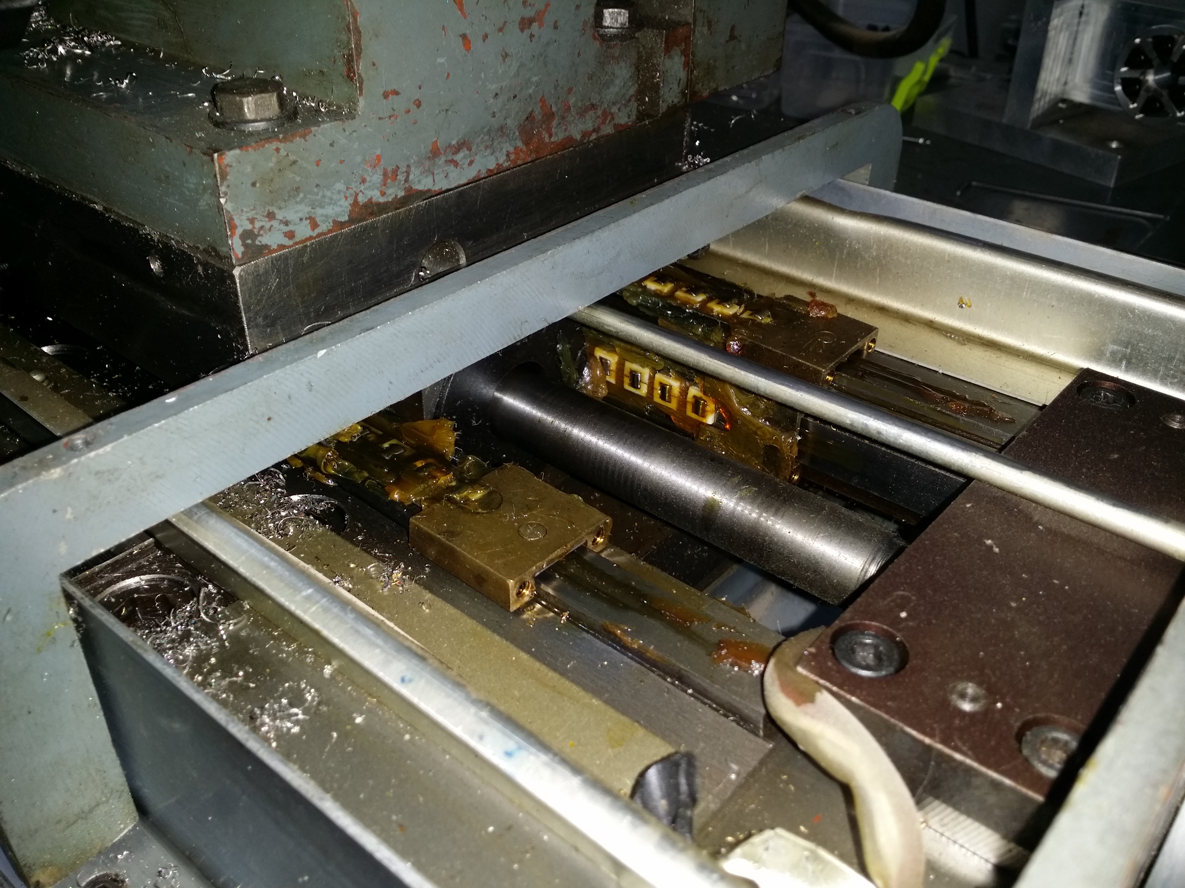

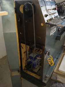

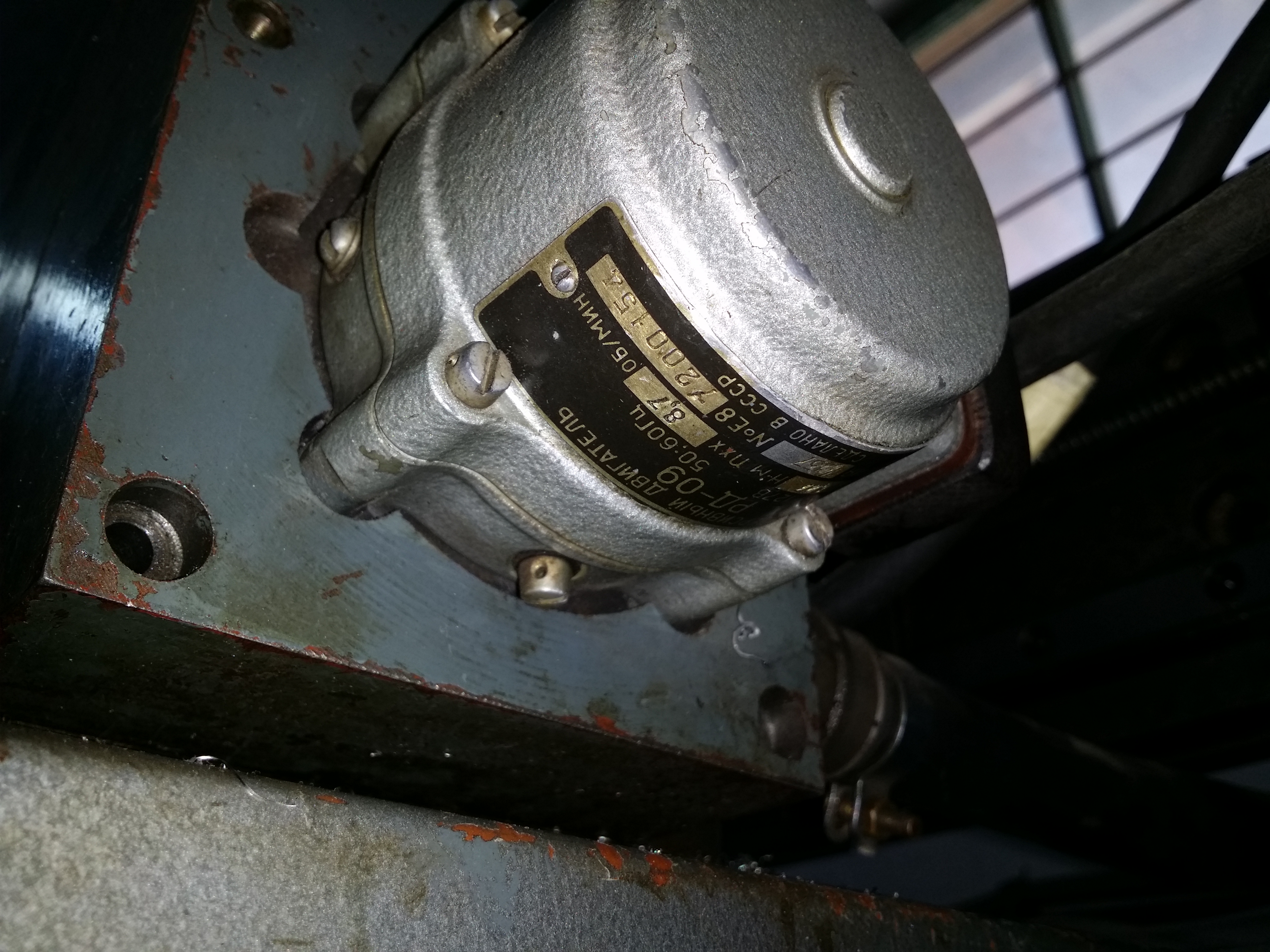

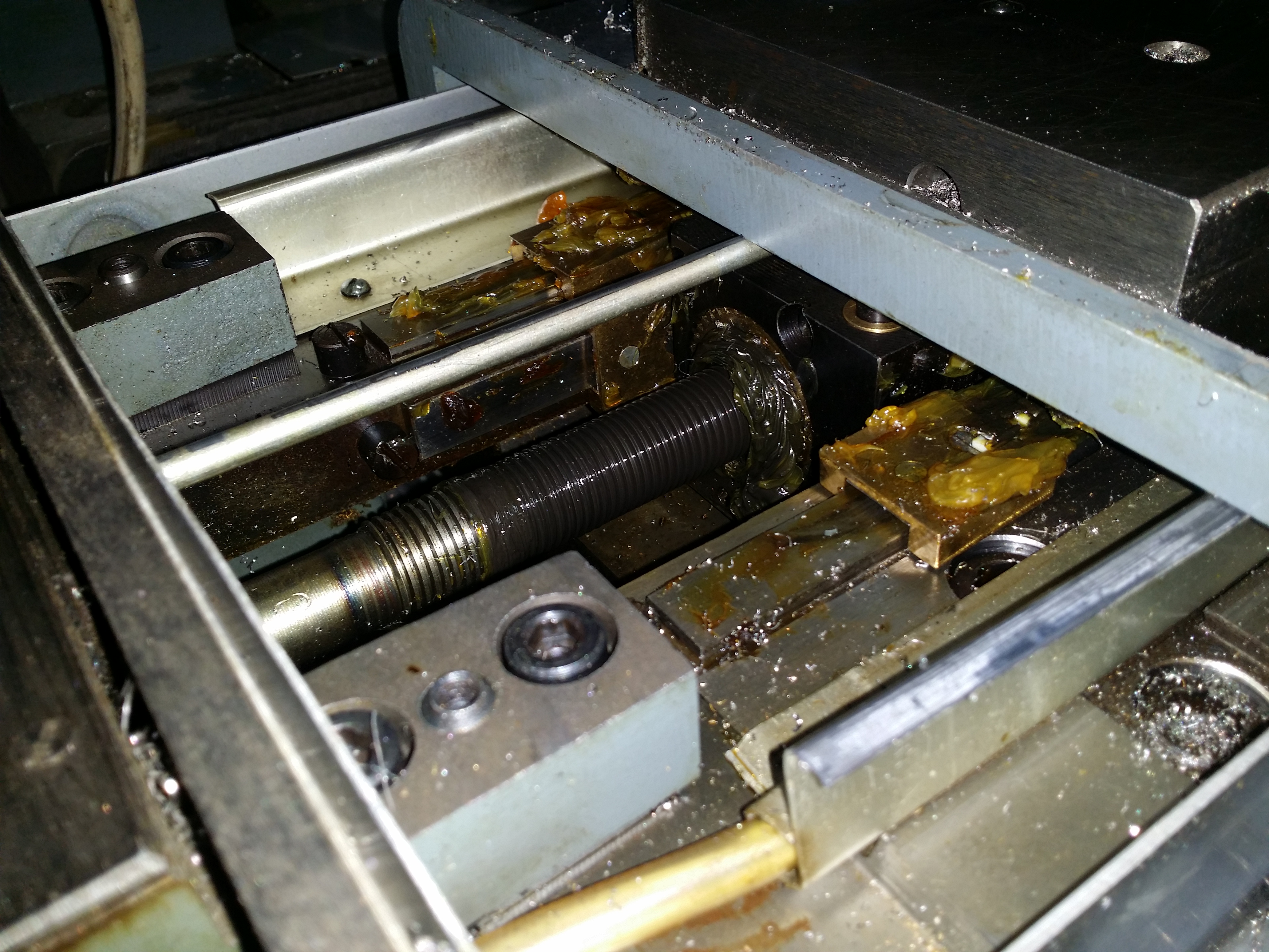

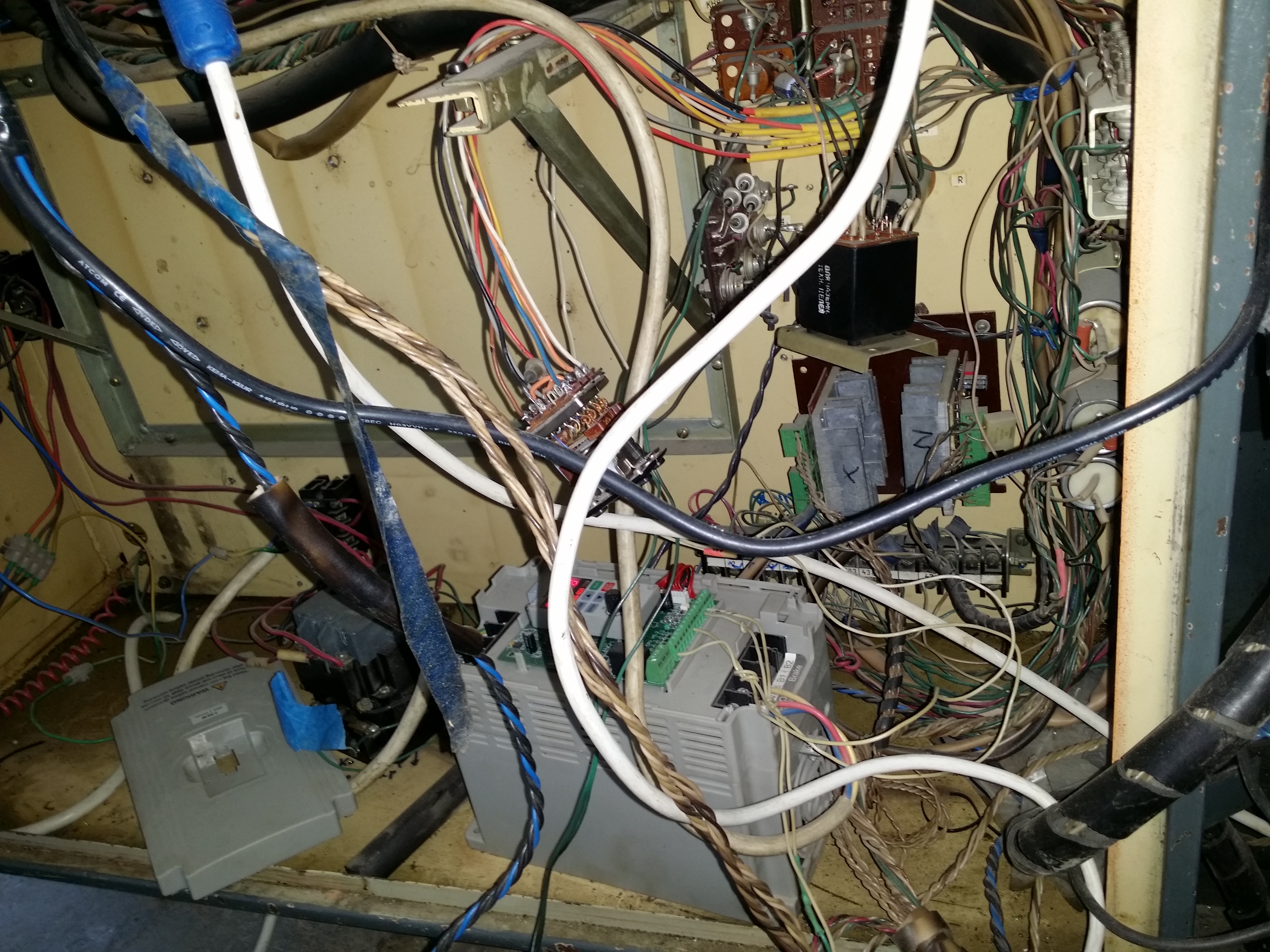

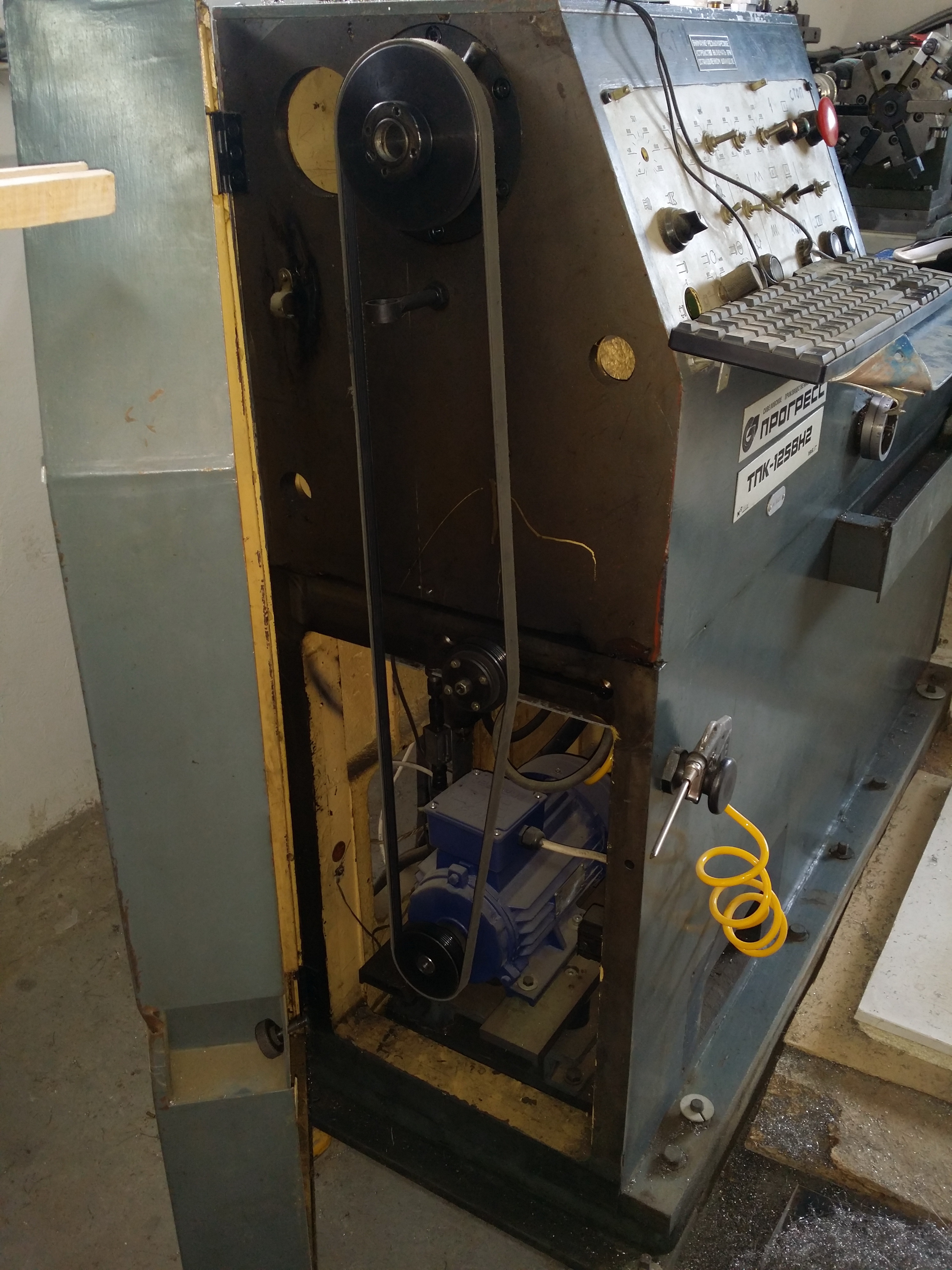

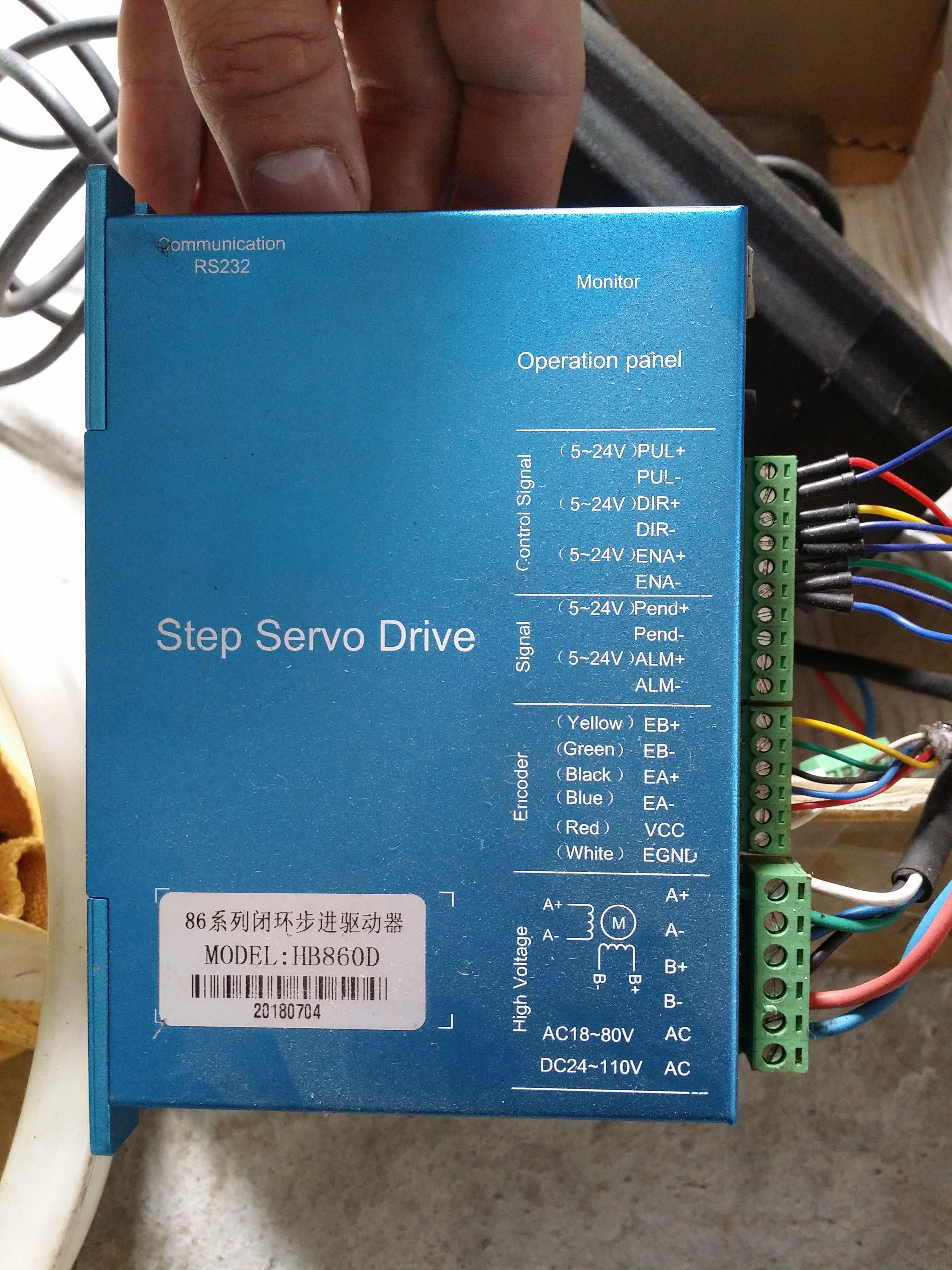

Сегодня ездил второй раз к ребятам. На алюминиевой плите планируется установить подвижной люнет.
Ход поперечки получился -70мм и +25мм ( в общем 95мм)
Дополнил первый пост файлами настроек станка (ещё не успел заглянуть, так как многое и так не пойму), а так же дополнительные фото добавил.

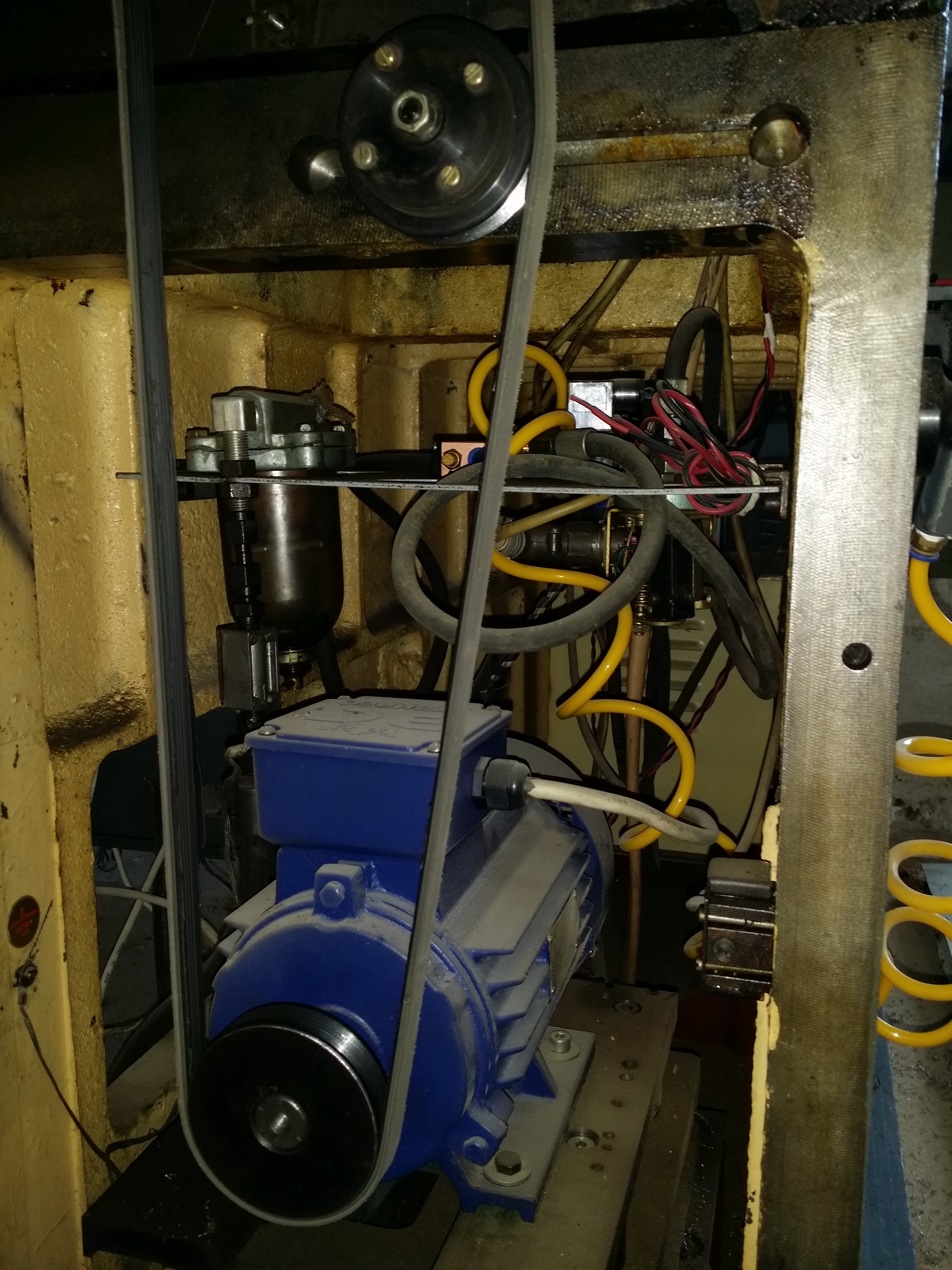

На данный момент нужно придумать замену двигателя шпинделя на гибрид по STEP/DIR для плат MESA 5i25 + 7i76. (если не потянет, то что-то по мощней поставим, пока что важно запустить в нужном режиме)
20200511_120830.jpg (4599 просмотров) <a class='original' href='./download/file.php?id=181217&mode=view' target=_blank>Загрузить оригинал (4.07 МБ)</a>
0001.jpg (4599 просмотров) <a class='original' href='./download/file.php?id=181214&mode=view' target=_blank>Загрузить оригинал (223.73 КБ)</a>
0002.jpg (4599 просмотров) <a class='original' href='./download/file.php?id=181215&mode=view' target=_blank>Загрузить оригинал (238.46 КБ)</a>
Нужен режим как скорости, так и положения.
Буду признательный любым ссылкам, где можно про это почитать. (а пока иду гуглить параллельно)

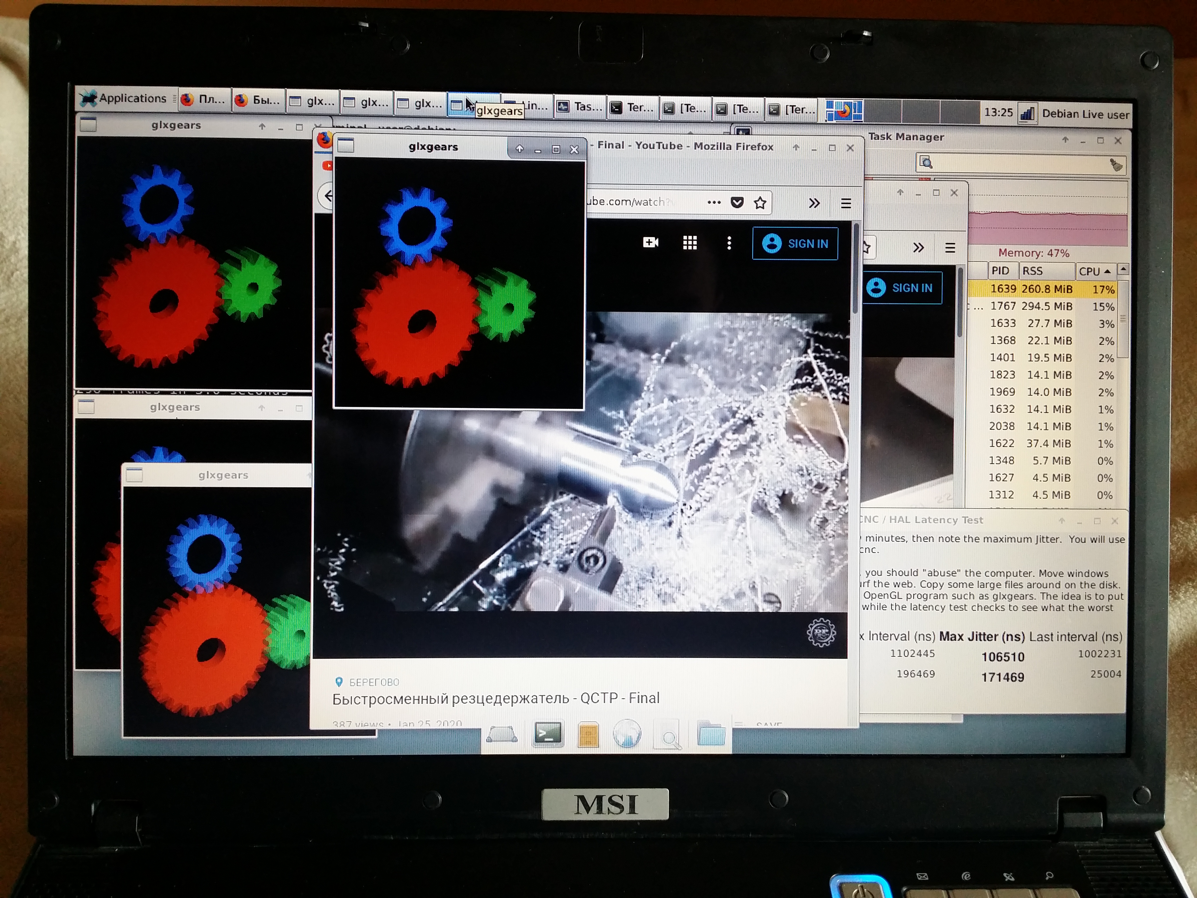

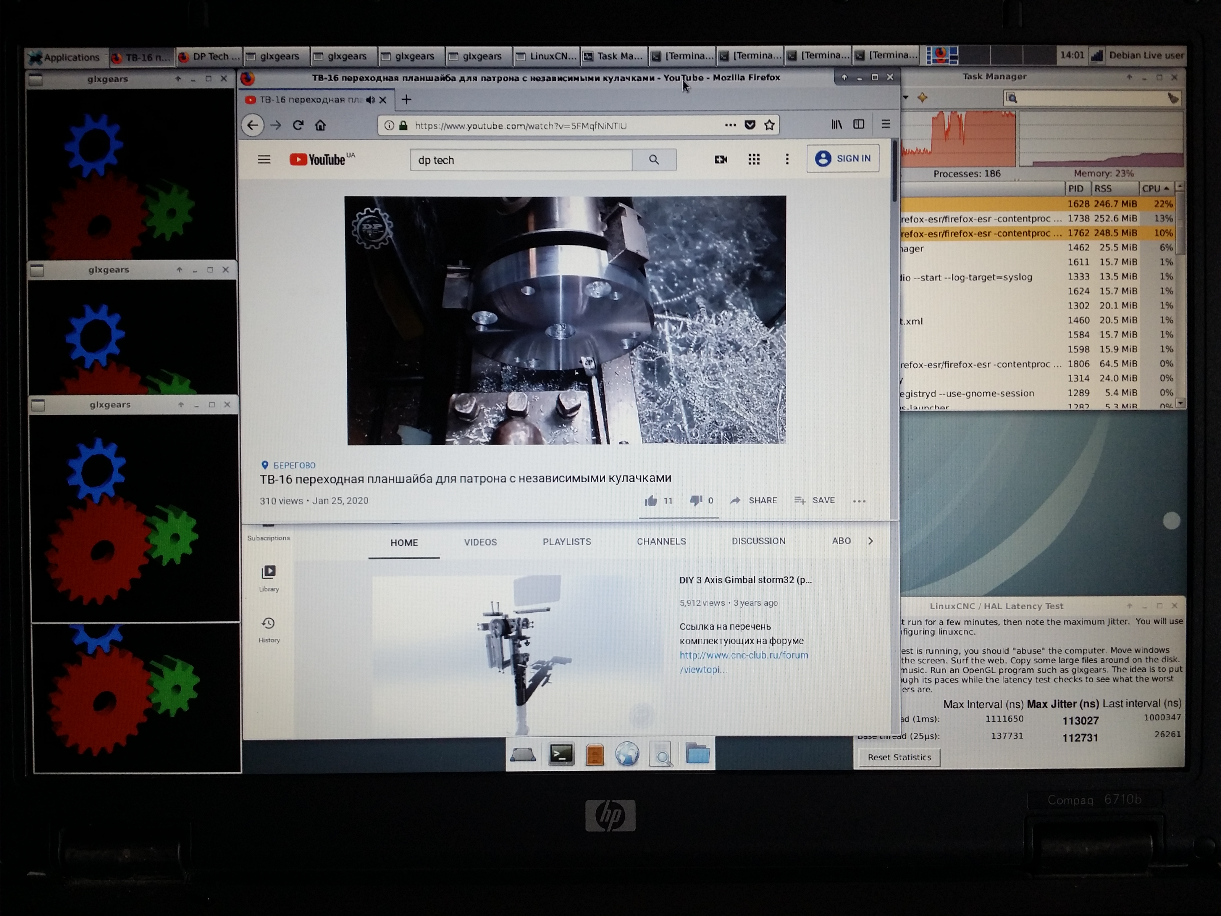

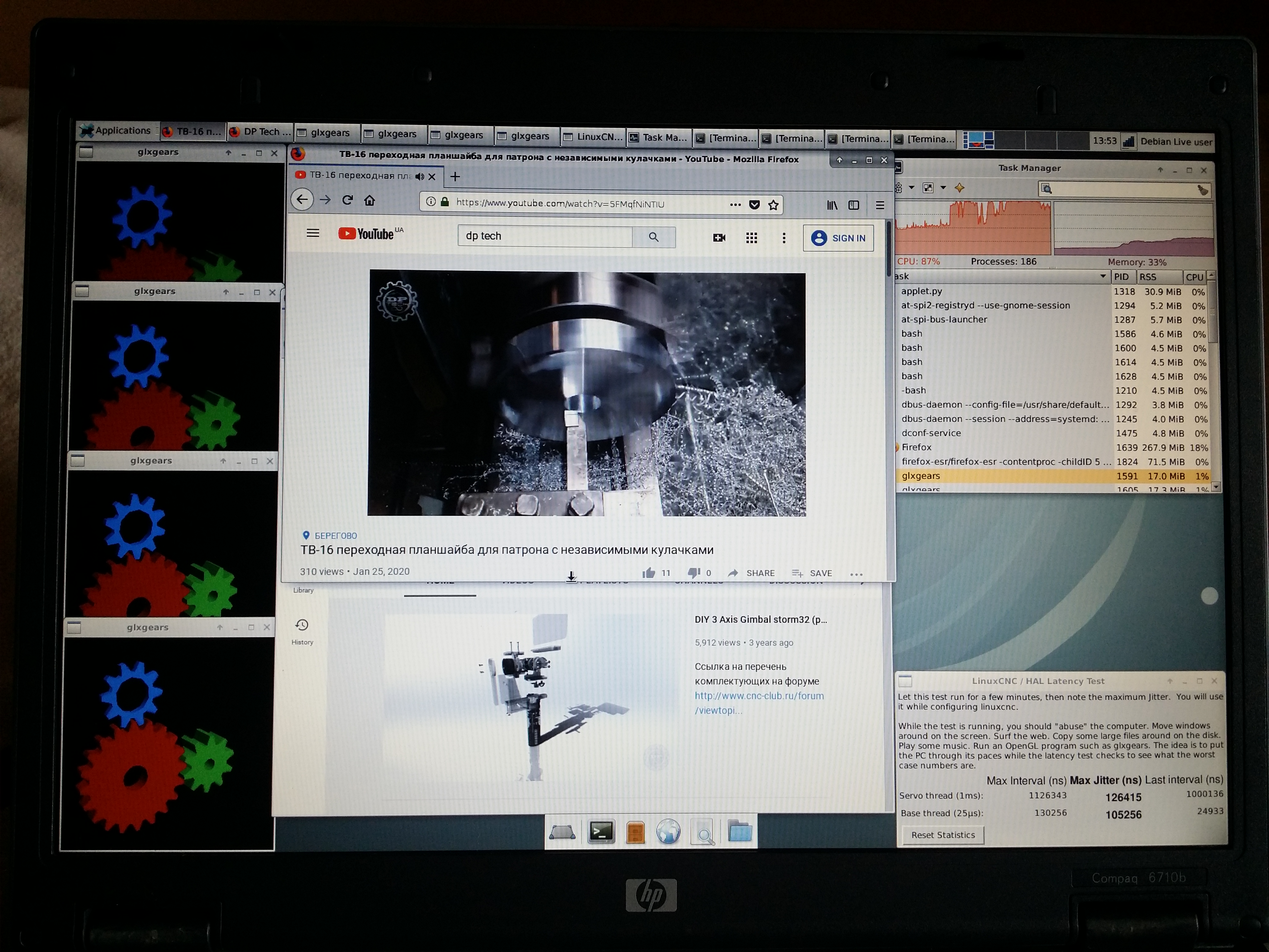

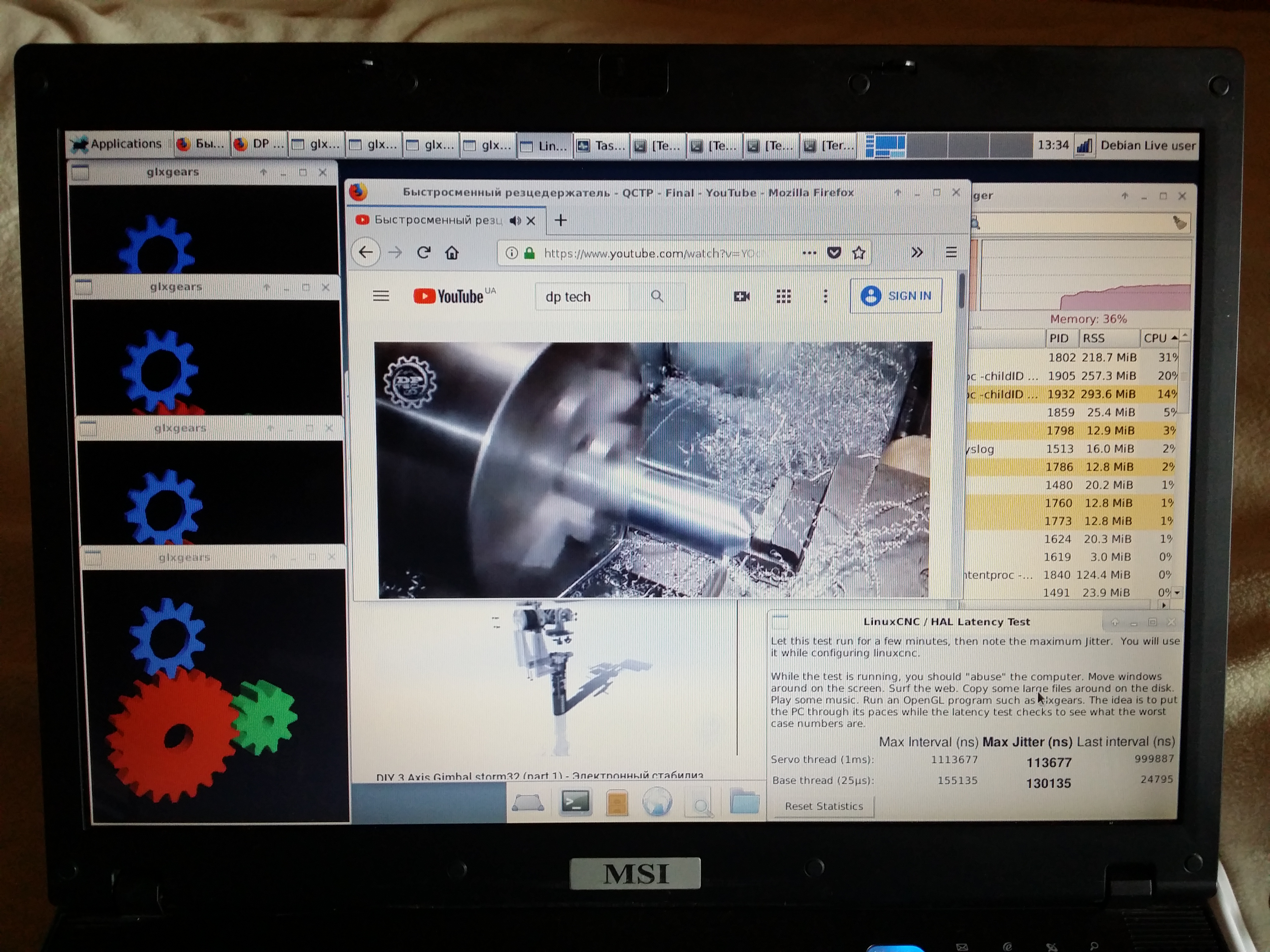

Для других станков дали один ноутбук для теста "производительности" в связке MESA 7i76e по сети:
HP Compaq 6710b
CPU: Core 2 Duo T7500
RAM: - 3Gb
Вот тут результат латентности.
Но что-то результат не радует. (пока в биос не лазил, ну и не совсем понимаю, каковыми должны быть приемлемые показатели.)
Re: Пуско-наладка и система управления ЧПУ
Верно ли я понимаю, что для MESA 7i76e нужен PREEMPT-RT и он уже имеется в:
linuxcnc-stretch-uspace-i386.iso
linuxcnc-stretch-uspace-amd64.iso
Только всё не найду информацию, каким должен быть результат латентности для сетевого использования.
Начал повторно перечитывать тему по MESA 7i76E для начинающих
Нашел что-то про 1 КГц и 200 мк.сек.
Аха, RT-PREEMPT. Да, нужен uspace. Сетевая меса общается с ПК не чаще одного раза в миллисекунду (1 КГц) , так что Latency в 20, 50 или 150мкс роли особой не играют.

20200512_162540.jpg (4486 просмотров) <a class='original' href='./download/file.php?id=181236&mode=view' target=_blank>Загрузить оригинал (3.98 МБ)</a>
20200512_163435.jpg (4486 просмотров) <a class='original' href='./download/file.php?id=181237&mode=view' target=_blank>Загрузить оригинал (4.13 МБ)</a>
Только недавно заметил, что на тот ноут можно и 64 битную версию поставить. (Core 2 Duo T7200) Правда для начала погоняю с флешки.
Запустил с флешки linuxcnc-stretch-uspace-amd64.iso
4 шестеренки, 2 видео ютуб, Таск менеджер + тест латентности
Запустил с флешки linuxcnc-stretch-uspace-i386.iso
И на сколько я понимаю, то в любом случае нужно будет переустановить, так как без Debian 9 и RT-PREEMP не настрою MESA 7i76E.
xenon-alien писал(а): стати, на сколько оправдано пользоваться 64 битной версией до 4Гб оперативкии? (там у меня только 2 Гб, тот что дали - 3 Гб)
Всё-таки какая битность предпочтительней для старых ПК до 4Гб памяти?
Читал где-то, что 32 битную забрасывают понемногу...
20200512_165351.jpg (4479 просмотров) <a class='original' href='./download/file.php?id=181253&mode=view' target=_blank>Загрузить оригинал (3.54 МБ)</a>
20200512_170158.jpg (4479 просмотров) <a class='original' href='./download/file.php?id=181254&mode=view' target=_blank>Загрузить оригинал (3.3 МБ)</a>
Ну и вот "рабочий" ноут для MESA 7i76E
HP Compaq 6710b
Core 2 Duo T7500
3 Gb (RAM)
Если нажать сброс статистики, то серво-период держится в районе 50К в обох случаях. (а базовый при закрытии окон подскакивает выше 100К)
Всё-таки какую битность ставить на рабочий ноут? Или чем руководствоваться?
xenon-alien писал(а):Всё-таки какую битность ставить на рабочий ноут? Или чем руководствоваться?
Разрядностью процессора.
xenon-alien писал(а):Читал где-то, что 32 битную забрасывают понемногу...
Современных дистрибутивов для 32bit нет и не будет.
