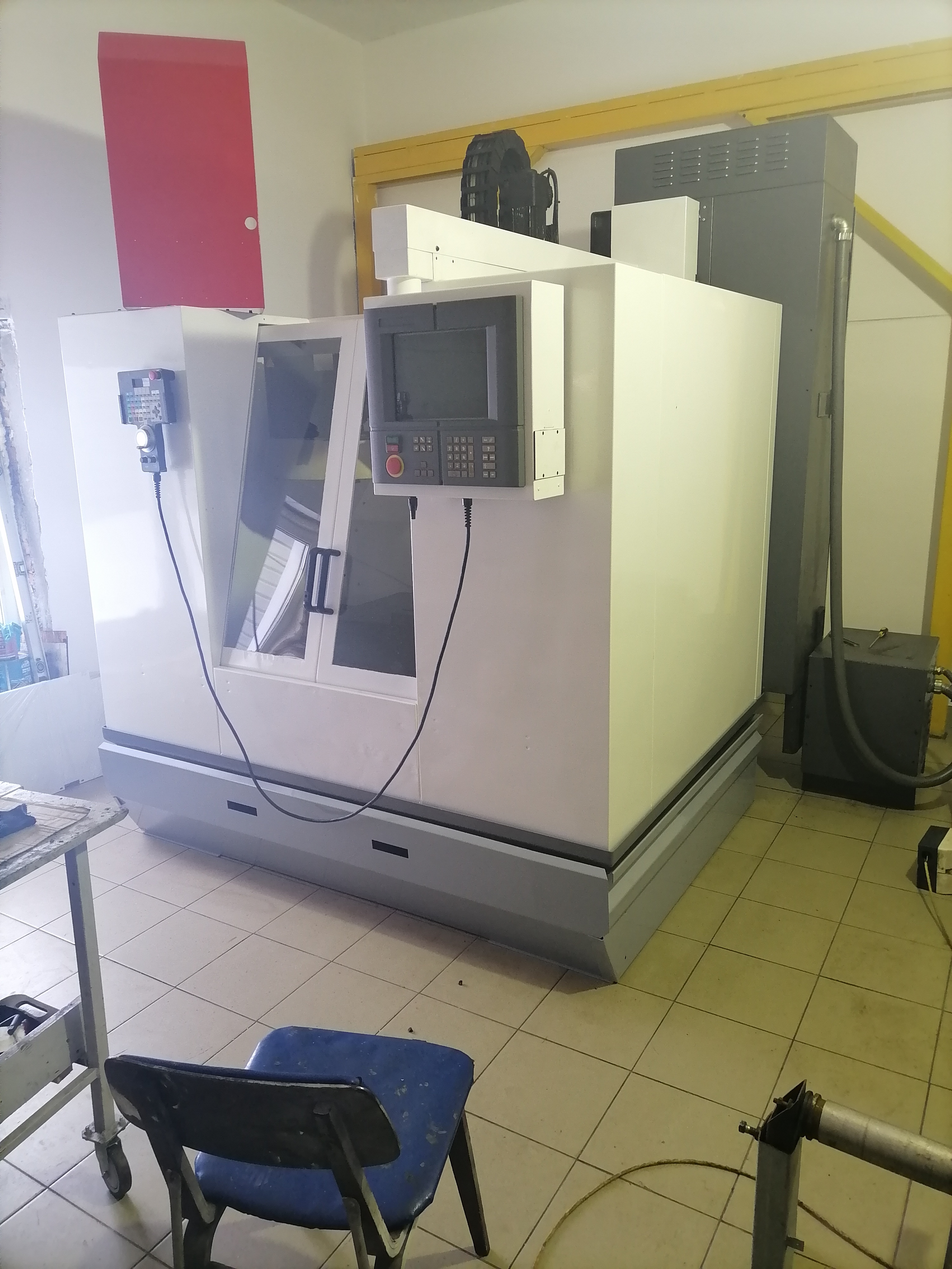

Можно сказать, что ничего не движется. Интерес не пропал. Комплектуха закуплена и лежит на полке.
Но в последнее время огромная куча работы навалилось. Летом затеял расширить цех, на несколько месяцев погряз в стройке. Плюсом купил ещё один пром ОЦ. Занимался последний месяц приведением его в чувство. Купил токарнике 16а20 ф3. Тоже сейчас в процессе облагораживания
Скоро займусь и станочком. Это ж проект для души можно сказать. Без коммерции в данный момент.

Malyarka74 писал(а): ↑ Что за оц взяли? И 16а20ф3 с какой стойкой, с нц?
На токарнике полный ребилд. Сейчас он полностью голый. Станина с поперечкой поедут к desti с Ильей на восстановление геометрии. У MGG (за что ему огромное спасибо) куплен новый китайский револьвер на 8 инструментов. Будут современные привода. Стойка скорее всего китайская 1000 серии.
ОЦ Cincinatti Arrow500. Удалось сохранить родную стойку Acramatic 2100. Заменил подшипы в шпинделе . Там наши люди побывали и сделали очень странные вещи. Благо обратимые :hehehe: Кабинет отпесочил и покрасил порошком. Пневму обслужил. В остальном все нормально с ним.

mikehv писал(а): ↑ ОЦ Cincinatti Arrow500.
Всегда было загадкой, где вы такие станки ищете? Неужто на Авито? Мне проще из Европы привезти, чем здесь найти за вменяемые деньги.

Сообщение mikehv »
Недорого совсем достался. У него не работала стойка. Механики приговорили платы на замену. А по факту поменял я одну батарейку в биосе (стойка на винде) и он ожил. В противном случае уже лежит на готове комплект плат Mesa)
