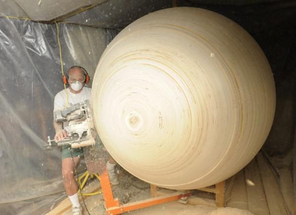

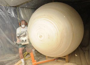

Допустим, у вас в компьютере есть изображение какого-либо сложного объекта в 3D формате, например автомобиля и вам необходимо получить его скульптурное изображение. Это сделать не так уж сложно!
На компьютере разрезаем объект на плоские тонкие сечения, после вырезаем на станке из подходящего материала все сечения сообразной толщины и склеиваем их друг с другом в нужной последовательности.
Еще минимум шпаклевки, шкурки и физических усилий, и можно любоваться скульптурой!

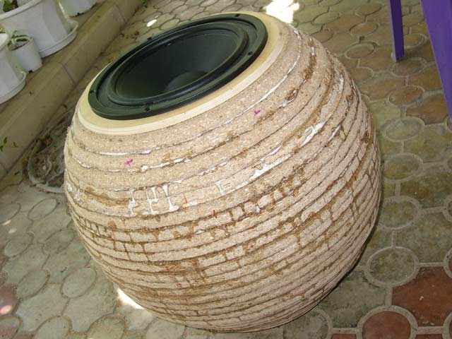

вырезаешь каждый слой по отдельности на 3х координатном со всеми конусами и склеиваешь
- Зачётный участник
- Сообщения: 32902
- Репутация: 6194
- Откуда: Казахстан.
- Контактная информация:
Re: 2.5D принтер формата 2000х2000. Печать ABS пластиком.
а потом обрабатываешь наждачкой
