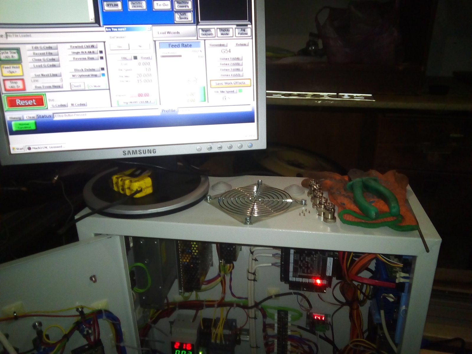

Romanych
Сообщения: 454
Зарегистрирован: 26 авг 2014, 17:34
Репутация: 270
Настоящее имя: Роман
Откуда: Симферополь
Re: Плазма по стали, 1500х3000
Сообщение Romanych »

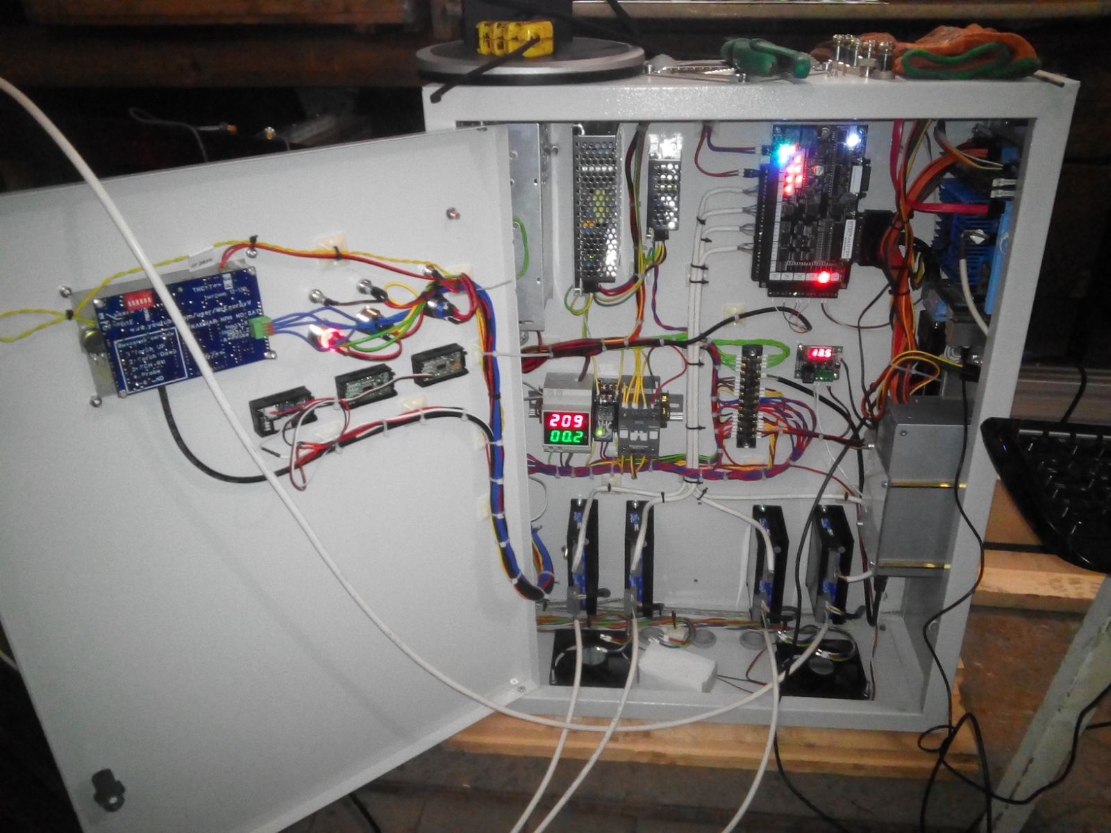

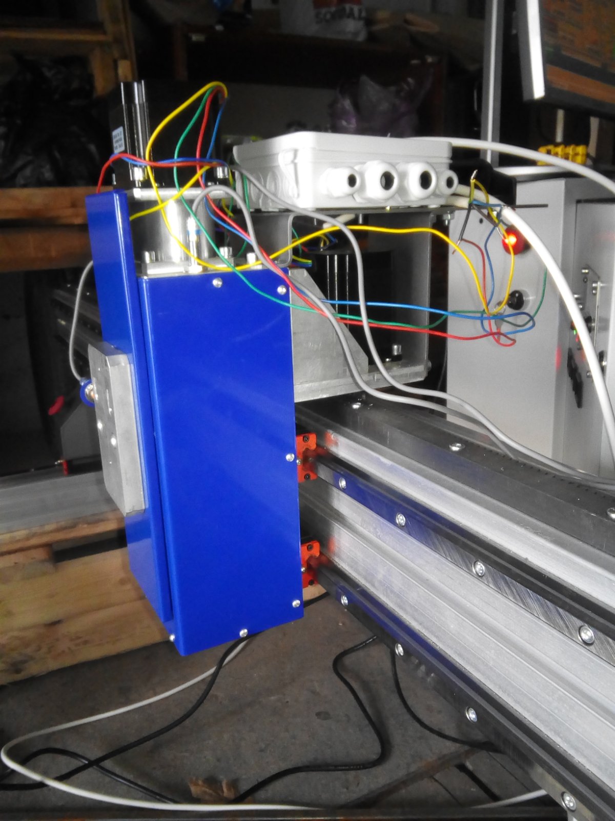

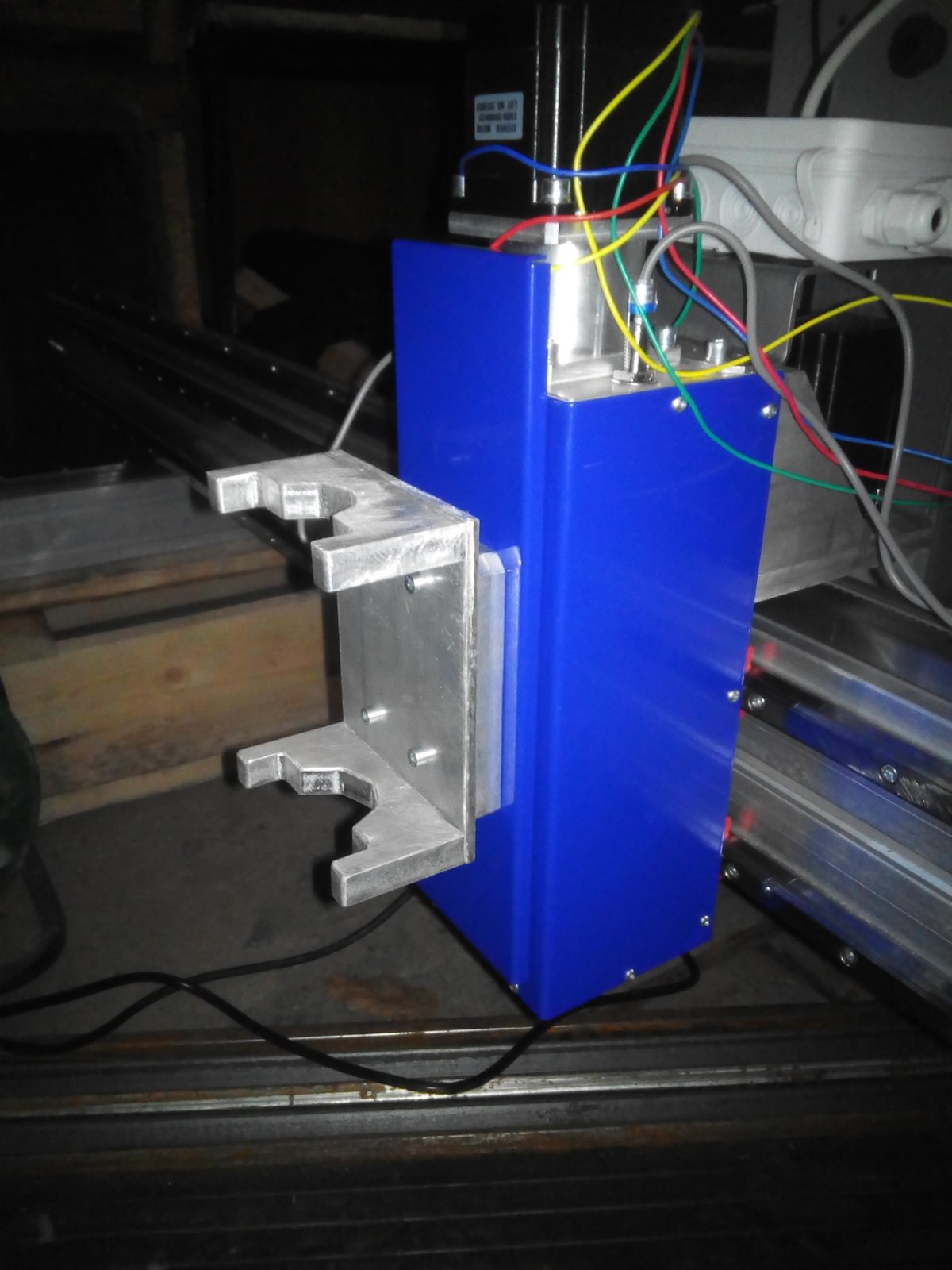

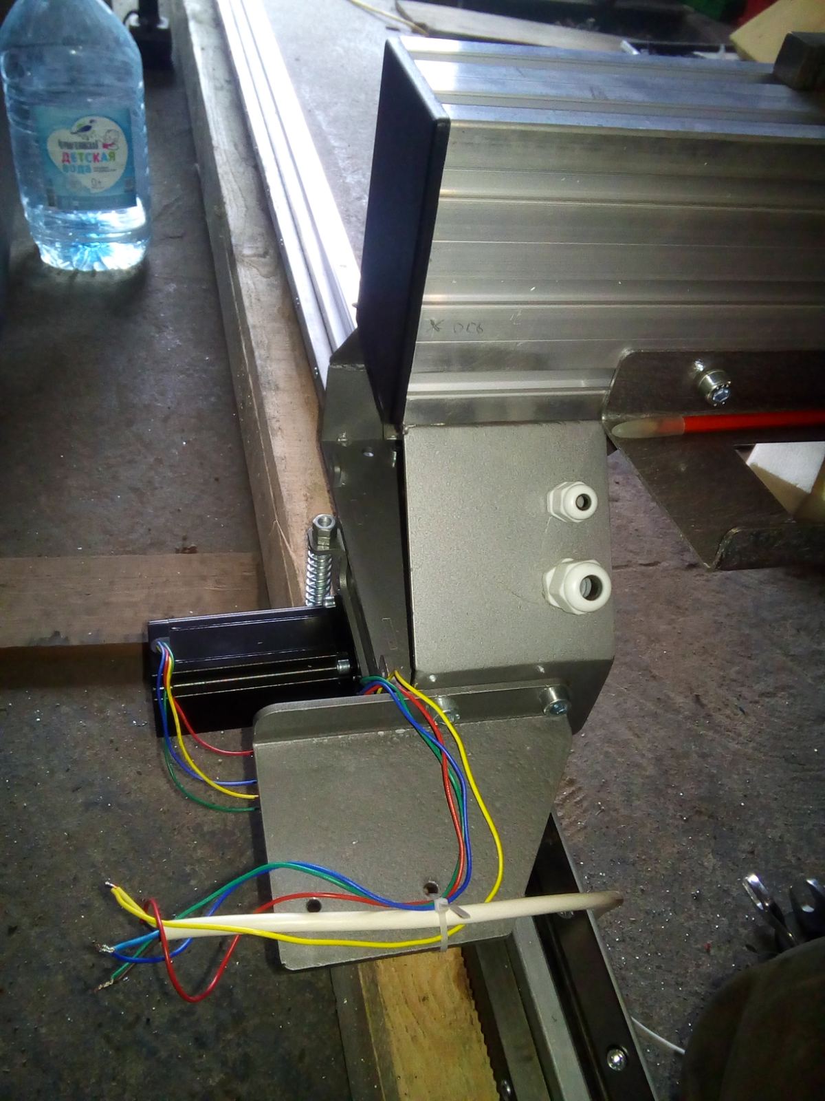

Немного фото добавим. ПРоцесс идет. Сегодня был пробный пуск осей. Все ездит.
изображение_viber_2020-03-16_15-26-34.jpg (8987 просмотров) <a class='original' href='./download/file.php?id=178583&mode=view' target=_blank>Загрузить оригинал (69.34 КБ)</a>
изображение_viber_2020-03-16_15-27-29.jpg (8987 просмотров) <a class='original' href='./download/file.php?id=178584&mode=view' target=_blank>Загрузить оригинал (86.15 КБ)</a>
изображение_viber_2020-03-20_00-39-03.jpg (8987 просмотров) <a class='original' href='./download/file.php?id=178585&mode=view' target=_blank>Загрузить оригинал (216.57 КБ)</a>
изображение_viber_2020-03-20_00-39-04.jpg (8987 просмотров) <a class='original' href='./download/file.php?id=178586&mode=view' target=_blank>Загрузить оригинал (239.38 КБ)</a>
изображение_viber_2020-03-20_00-39-05.jpg (8987 просмотров) <a class='original' href='./download/file.php?id=178587&mode=view' target=_blank>Загрузить оригинал (157.4 КБ)</a>
изображение_viber_2020-03-20_00-39-06.jpg (8987 просмотров) <a class='original' href='./download/file.php?id=178588&mode=view' target=_blank>Загрузить оригинал (201.86 КБ)</a>

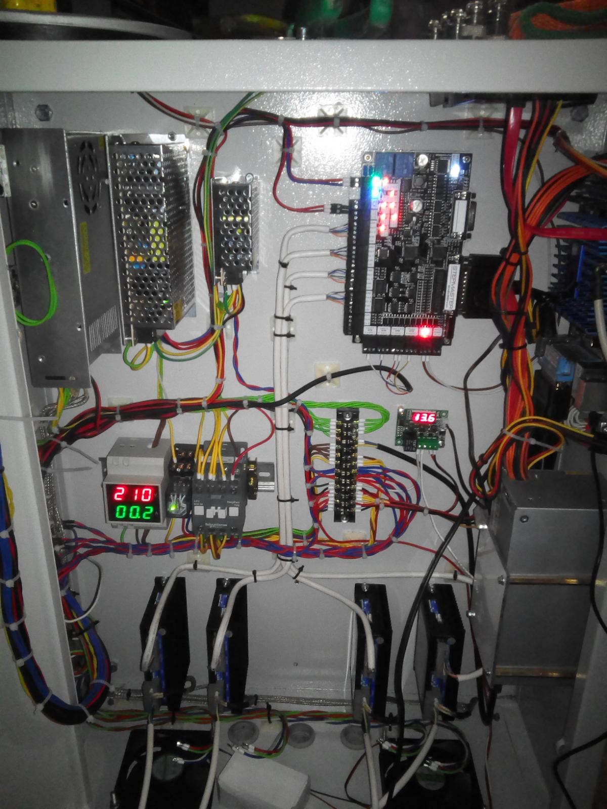

Romanych
Сообщения: 454
Репутация: 270
Откуда: Симферополь

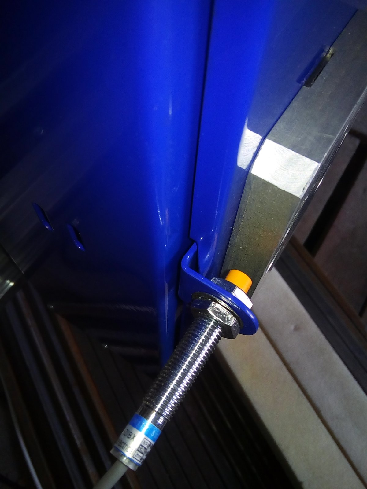

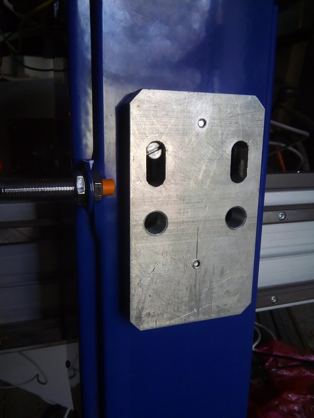

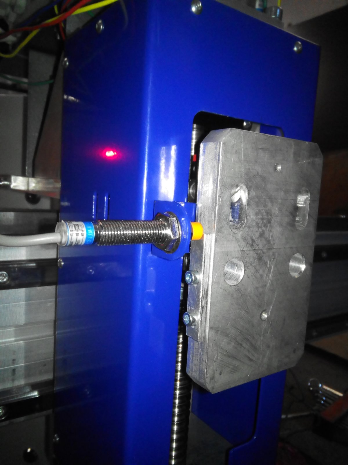

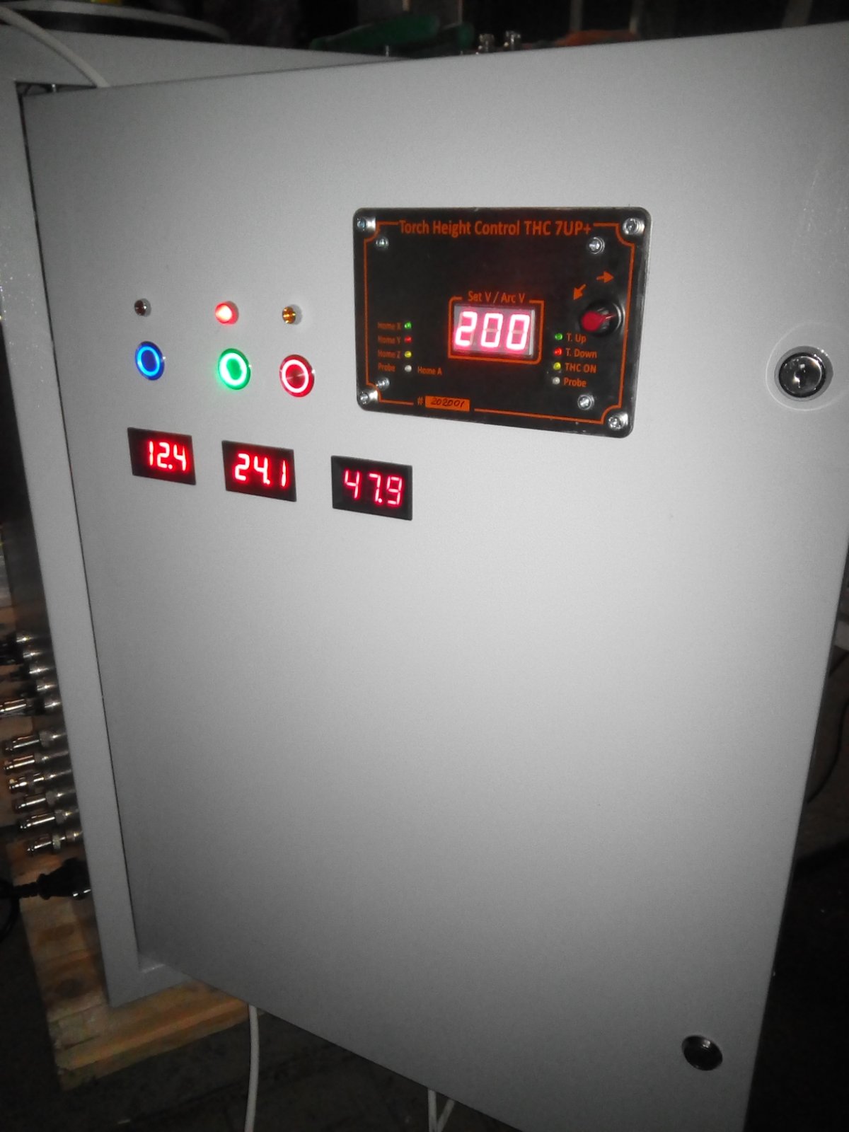

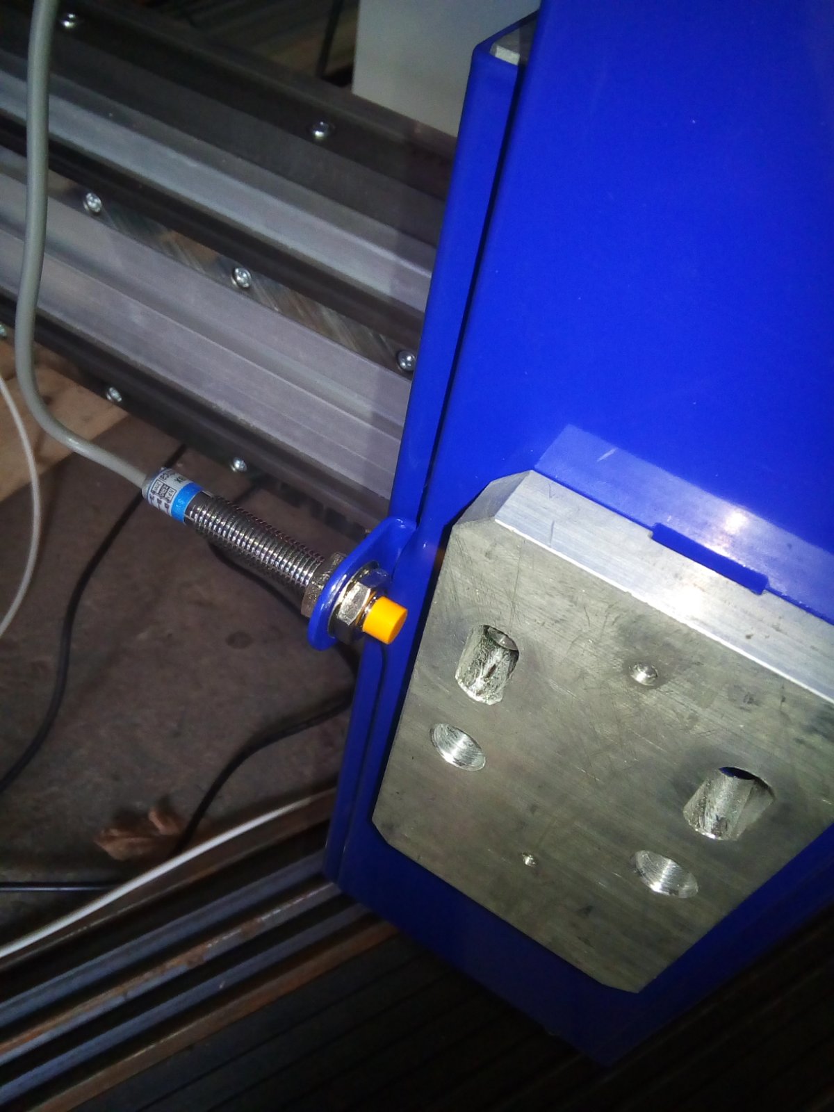

Сегодня целый день занимался мелочевкой. Выставил датчики, сделал линейки, закрепил гермовводы
изображение_viber_2020-03-21_00-32-03.jpg (8878 просмотров) <a class='original' href='./download/file.php?id=178666&mode=view' target=_blank>Загрузить оригинал (182.71 КБ)</a>
изображение_viber_2020-03-21_00-32-22.jpg (8878 просмотров) <a class='original' href='./download/file.php?id=178667&mode=view' target=_blank>Загрузить оригинал (224.16 КБ)</a>
изображение_viber_2020-03-21_00-32-23.jpg (8878 просмотров) <a class='original' href='./download/file.php?id=178668&mode=view' target=_blank>Загрузить оригинал (207.78 КБ)</a>
изображение_viber_2020-03-21_00-32-24.jpg (8878 просмотров) <a class='original' href='./download/file.php?id=178669&mode=view' target=_blank>Загрузить оригинал (168.84 КБ)</a>
изображение_viber_2020-03-21_00-32-25.jpg (8878 просмотров) <a class='original' href='./download/file.php?id=178670&mode=view' target=_blank>Загрузить оригинал (196.44 КБ)</a>
изображение_viber_2020-03-21_00-32-26.jpg (8878 просмотров) <a class='original' href='./download/file.php?id=178671&mode=view' target=_blank>Загрузить оригинал (237.29 КБ)</a>

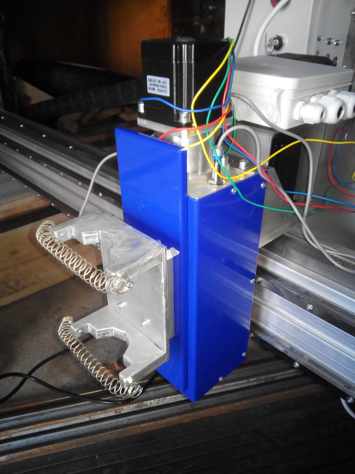

ilya37rus
Сообщения: 509
Зарегистрирован: 16 сен 2017, 23:19
Репутация: 24
Сообщение ilya37rus »
а моторы прямо к рейке без редукторов? кто то писал что подшипники разбивает, я правда на фрезере собираюсь так сделать...
Romanych
Сообщения: 454
Репутация: 270
Откуда: Симферополь
ilya37rus писал(а):а моторы прямо к рейке без редукторов? кто то писал что подшипники разбивает, я правда на фрезере собираюсь так сделать...
Да, без редукторов! Разбивает подшипники, если неправильно выставлено межосевое расстояние

Всем привет! С завтрашнего дня начинается монтаж у Заказчика.
изображение_viber_2020-03-23_00-23-14.jpg (8654 просмотра) <a class='original' href='./download/file.php?id=178752&mode=view' target=_blank>Загрузить оригинал (173.35 КБ)</a>
изображение_viber_2020-03-23_00-23-15.jpg (8654 просмотра) <a class='original' href='./download/file.php?id=178753&mode=view' target=_blank>Загрузить оригинал (238.86 КБ)</a>

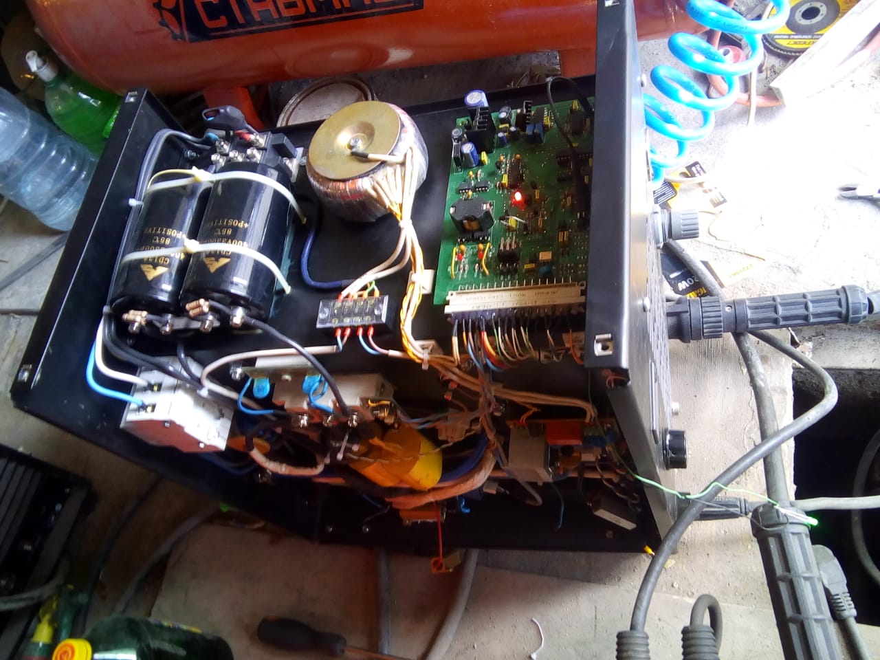

Romanych
Сообщения: 454
Репутация: 270
Откуда: Симферополь

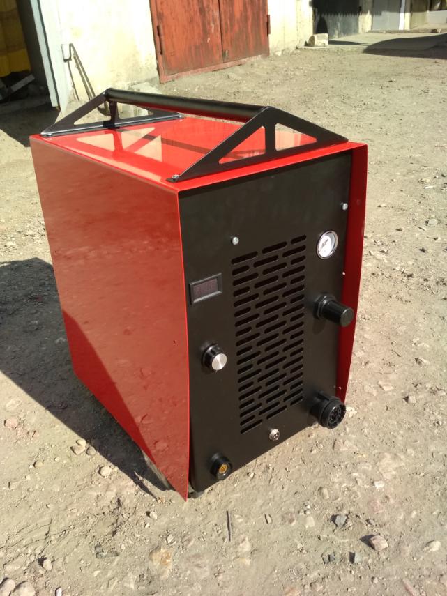

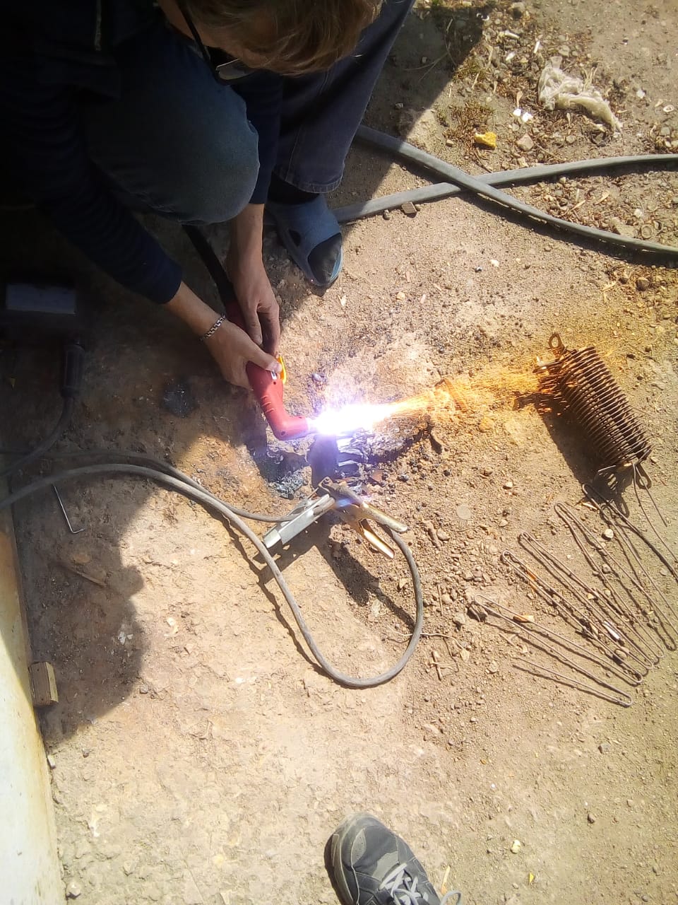

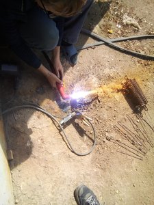

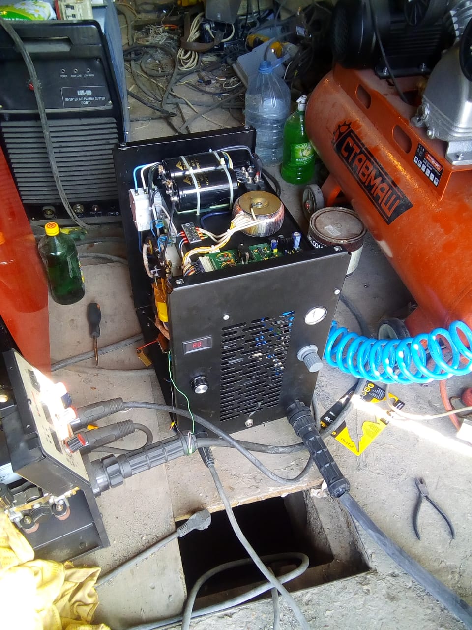

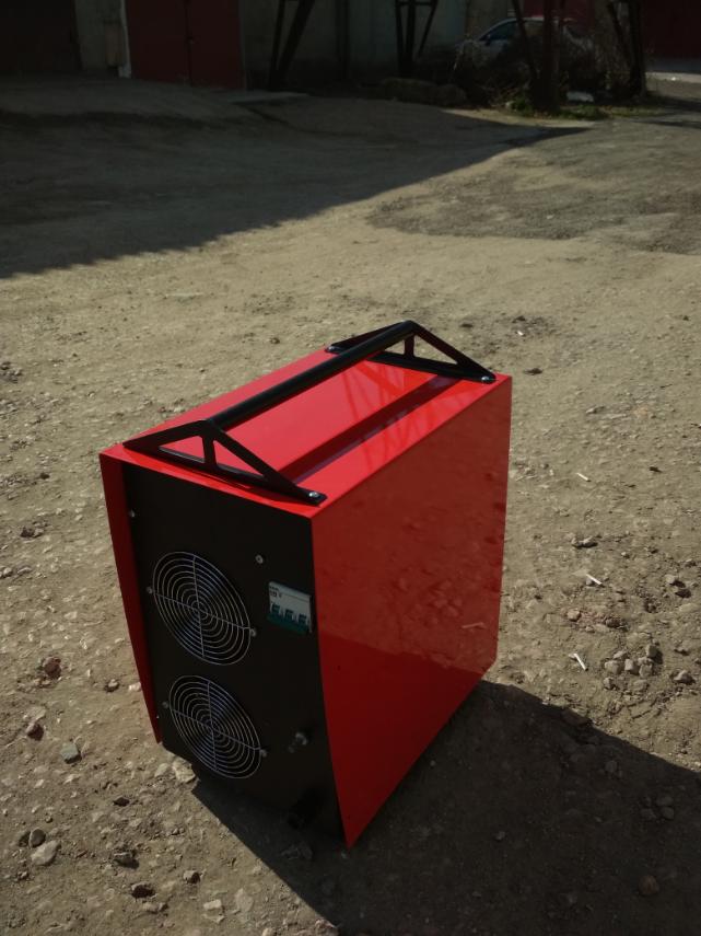

Испытание источника плазмы.
73e22def-54fc-412a-9754-0aa7b4a64095.jpg (8115 просмотров) <a class='original' href='./download/file.php?id=179144&mode=view' target=_blank>Загрузить оригинал (157.57 КБ)</a>
708927b7-d097-4cd7-a6ed-4c98b4df477b.jpg (8115 просмотров) <a class='original' href='./download/file.php?id=179145&mode=view' target=_blank>Загрузить оригинал (243.64 КБ)</a>
b8cd5b88-7f21-409c-8da6-f8381abb68e3.jpg (8115 просмотров) <a class='original' href='./download/file.php?id=179146&mode=view' target=_blank>Загрузить оригинал (205.12 КБ)</a>

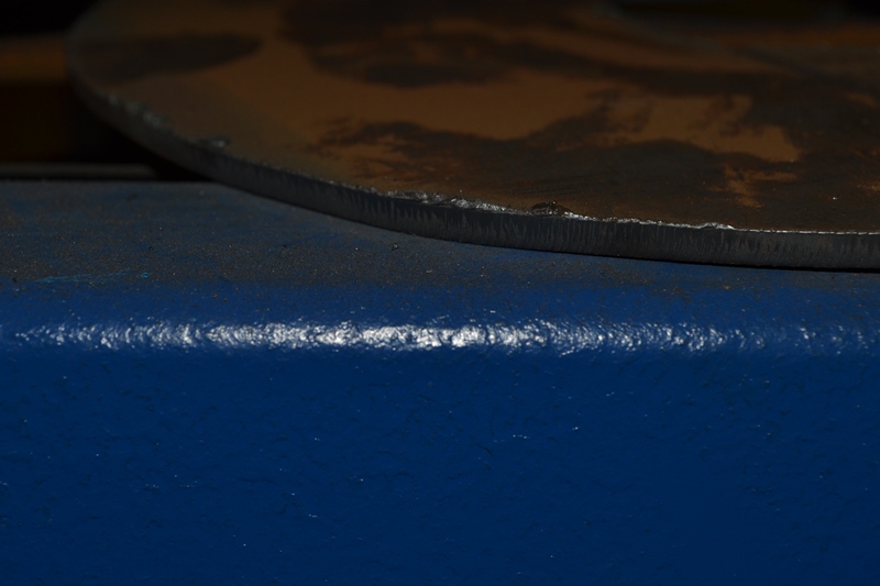

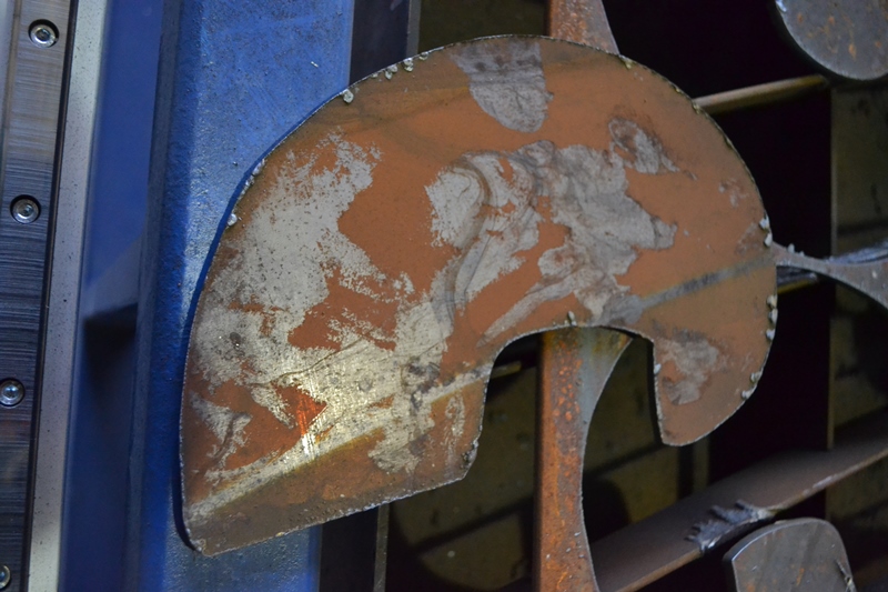

Romanych
Сообщения: 454
Репутация: 270
Откуда: Симферополь

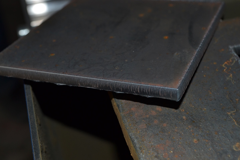

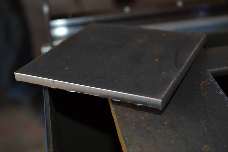

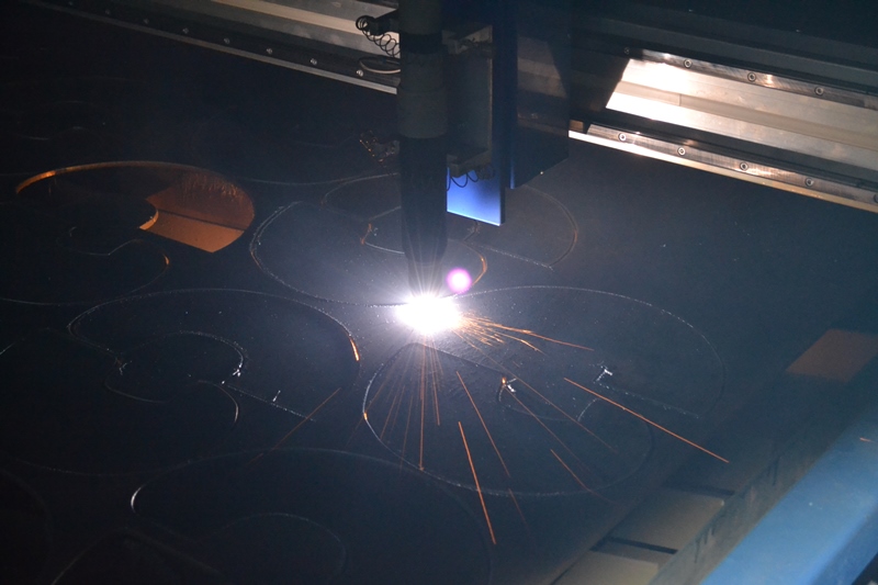

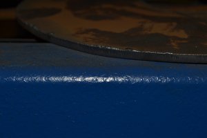

Сегодня, точнее уже вчера, успешно прошли испытания у Заказчика. Станок передан в эксплуатацию.
Резалось около 50 деталей. Толщина листа 5мм. Ток 65А, ТНС 105В, подача 1650мм/мин. В процессе реза проседает давление воздуха. Будет устанавливаться более мощный компрессор.
DSC_1672.JPG (7869 просмотров) <a class='original' href='./download/file.php?id=179359&mode=view' target=_blank>Загрузить оригинал (152.71 КБ)</a>
DSC_1673.JPG (7869 просмотров) <a class='original' href='./download/file.php?id=179360&mode=view' target=_blank>Загрузить оригинал (165.06 КБ)</a>
DSC_1677.JPG (7869 просмотров) <a class='original' href='./download/file.php?id=179361&mode=view' target=_blank>Загрузить оригинал (243.25 КБ)</a>
DSC_1679.JPG (7869 просмотров) <a class='original' href='./download/file.php?id=179362&mode=view' target=_blank>Загрузить оригинал (163.35 КБ)</a>
DSC_1680.JPG (7869 просмотров) <a class='original' href='./download/file.php?id=179363&mode=view' target=_blank>Загрузить оригинал (185.82 КБ)</a>
