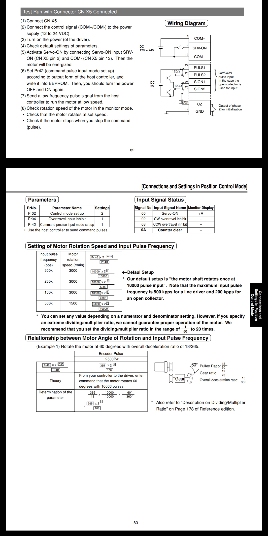

Smlua писал(а):В инструкции по подключению НСстудии есть диаграммы для подключения платы к сервоприводу с пинами, которые нужно использовать. Вот наверное и к обычной плате подойдет такая схема.
ну и настройки основных параметров привода тоже
Да, нужные параметры в мануале на серву есть. И схема подключения для тестового запуска тут же есть.
Илья brynet83 подсказал, что входы сервы могут быть cw/ccw - туда/сюда, а не step/dir - импульсы/направление.
Сейчас попробую перекомутироваться

UAVpilot писал(а):
Evgen91 писал(а):Да и серва бы не вставала в удержание без подачи сигналов на sign, а я полностью с отцепленнными step/dir и питанием Am26ls31 пробовал серву за вал - стоит в удержании с резиновым валом.
Серва встаёт на удержание при активации сигнала S-ON.
Дада, это я понимаю. Разъем сегодня еще раз перешерстил.
Оставил только +24 на COM+
и -24 на COM- и SRV-ON
Сейчас перекоммутируюсь на управление cw/ccw, похоже, что входы сервы понимают только такое управление.

вот параметр 42 на 3-ку поменяйте
Evgen91
Сообщения: 158
Зарегистрирован: 20 июн 2018, 20:25
Репутация: 15
Откуда: Курган
Re: Подключение и настройка серв Panasonic Minas
Сообщение Evgen91 »
Smlua писал(а):вот параметр 42 на 3-ку поменяйте
да, точно, поменял.
Ток при смене направления так же полярность меняет,
величина тока стала почти одинаковая, в одном направлении около 3,8мА, в другом около 3,3мА.
Но ротор при этом все равно вращается только в одном направлении.

Значит ещё раз проверьте степ Дир. Такое было на дельте, только в одну сторону, в инструкции были перепутаны названия.
Параметр "Command pulse format" нужно изменить на "pulse train + signal". Номер параметра не знаю, у A5II это Pr0.07.

UAVpilot писал(а):Параметр "Command pulse format" нужно изменить на "pulse train + signal". Номер параметра не знаю, у A5II это Pr0.07.
Да, это как раз 42 параметр у моей минас Е.
В нем-то и была загвоздка. Я не до глядел по невнимательности.
Ну, и с Am26ls31 что-то не заладилось у меня. Сегодня перецепил входы сервы на выходы step/dir/enable и все поехало. До этого в 42 параметре стоял не step/dir, а cw/ccw, поэтому с прямым подключением (что-то там про открытый коллектор) не поехало сразу и я начал распаивать Am26ls31.
Чуть позже распишу, что куда присоеденял и на какие параметры нужно обратить внимание.

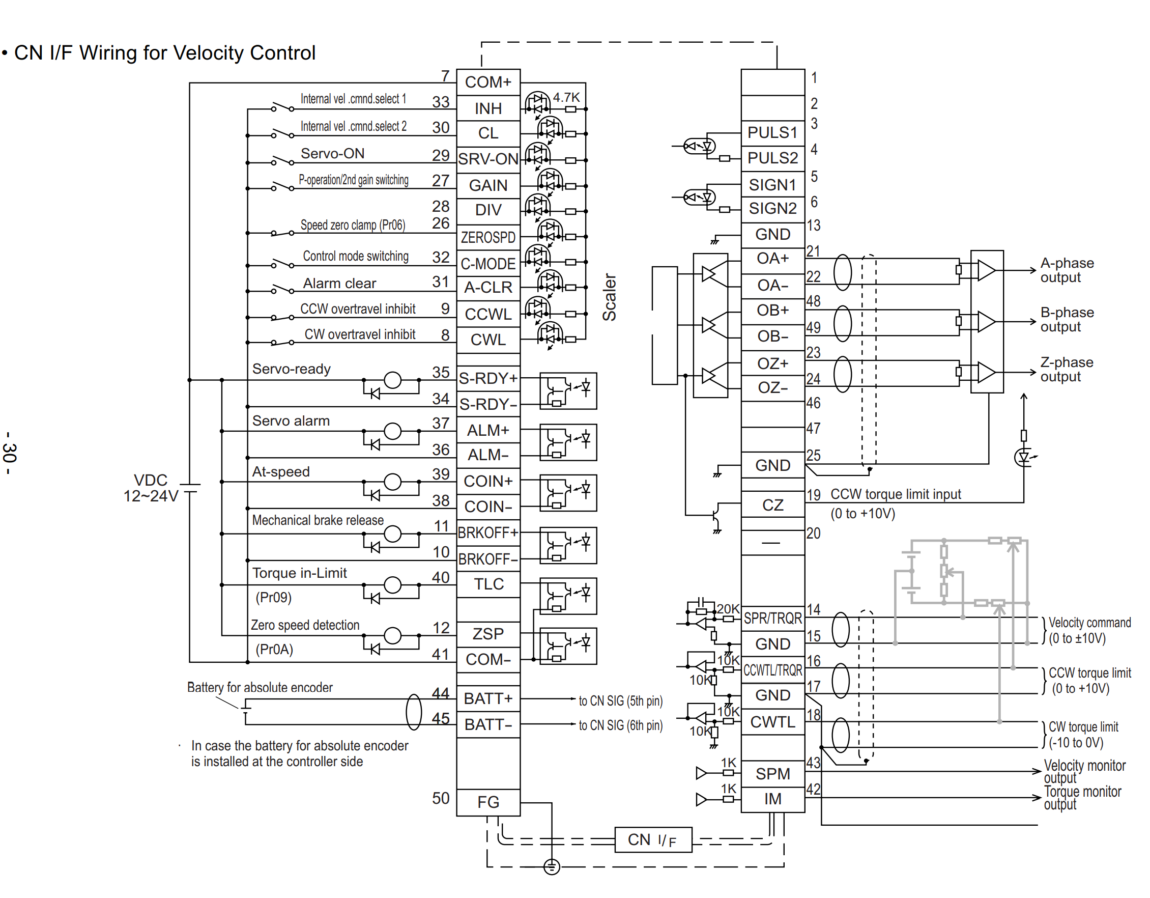

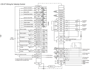

Братья, подскажите плиз такой момент. Хочу подключить серву в режиме скорости. Из схемы понятно , что нужно подать на контакт 14 питание до 10-ти вольт. А как управлять направлением вращения ? Или в этом режиме невозможно ?
Wiring for Velocity Control.png (5680 просмотров) <a class='original' href='./download/file.php?id=203035&mode=view' target=_blank>Загрузить оригинал (443.32 КБ)</a>
Kost_irk
Сообщения: 838
Репутация: 194
Откуда: Иркутск
Сообщение Kost_irk »
Там написано плюс минус 10, и это неспроста.
Duhas
Сообщения: 1842
Репутация: 285
Откуда: Красноярск
Сообщение Duhas »
в целом да, 0 не едем, +10 едем вперед, -10 - назад.
