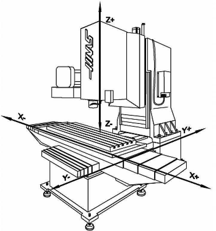

Ребят ,а есть может на форуме пример постройки кем либо ,фрезерного станка ОЦ ?
Я вот думаю ,а что если я возьму свой советский фрезер . Вес его почти 2 тонны . Убираю с него хобот ,на направляющую Z навешиваю мощный шпиндель на 380в
Две другие оси переделываю под чпу,меняю винты,гайки,подшипники и ставлю сервпривода ,направляющие оставляю родными - ласточкины хвосты.
Сможет ли тогда данный станок ,хорошо-быстро выполнить обработку/фрезеровку заготовки до детали которую я показыва выше ?
Я так понял что шпиндель и вообще принцип работы станка такого типа,уже не в скорости (ибо шпиндели в основном на 5-6тысяч оборотов ) ,а в большем снятии металла за проход и жесткости всей конструкции,так же ?
