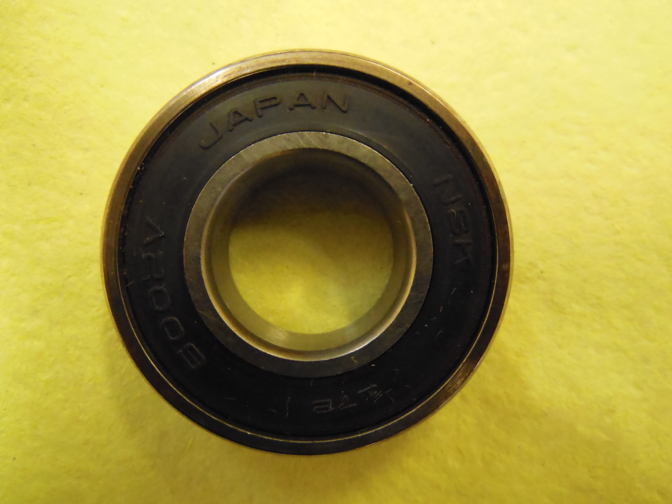

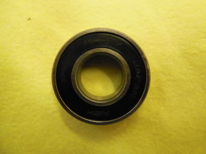

Тогда как мне быть? Подшипники у меня стоят китайцы маркировка 6002v
DSCN0582.JPG (6355 просмотров) <a class='original' href='./download/file.php?id=21382&mode=view' target=_blank>Загрузить оригинал (831.3 КБ)</a>
DSCN0583.JPG (6355 просмотров) <a class='original' href='./download/file.php?id=21383&mode=view' target=_blank>Загрузить оригинал (854.11 КБ)</a>
может они и с маркировкой намудрили? размер внутренний-15мм, наружний-33мм ширина-9мм

Еще раз спрошу - в коробке один или два подшипника?

в коробке по одному подшипнику но я сравнивал все три подшипника что у меня стояли на шпинделе все три одинаковых что в маркировке что в размерах и стрелок не каких не было...
P.S. На фото выше тот что стоял на шпинделе

Липованин писал(а):что в маркировке что в размерах и стрелок не каких не было
это значит что они не DUAL.... тоесть не парные
парные (с меткой) всегда идут в одной упаковке, они подобраны-подогнаны друг к другу, поэтому стоит метка КАК их устанавливать

Получается у меня стояли не парные... я потому и не догнал что да как и брал в "Мастере" принес старый подобрали новый SKF 6002 3 штуки. вот теперь думаю что делать где брать родные ...звонил в одну компанию они запросили больше 10тыс... нашел в питере новый шпиндель 14тыс в екатеринбурге 10500руб

Липованин писал(а):в коробке по одному подшипнику но я сравнивал все три подшипника что у меня стояли на шпинделе все три одинаковых что в маркировке что в размерах и стрелок не каких не было...
Дуплексные подшипники продаются только парами. В коробке по два подшипника или коробки склеены или пронумерованы.
Липованин писал(а):принес старый подобрали новый SKF 6002 3 штуки.
Да ты просто взял размеры подобрал, лижбы влезли :)
Липованин писал(а):звонил в одну компанию они запросили больше 10тыс... нашел в питере новый шпиндель 14тыс в екатеринбурге 10500руб
Нормальные подшипы будут стоить по цене шпинделя. Потому Итальянские шпинделя могут ходить годами, а китайцы ходят днями или месяцами.

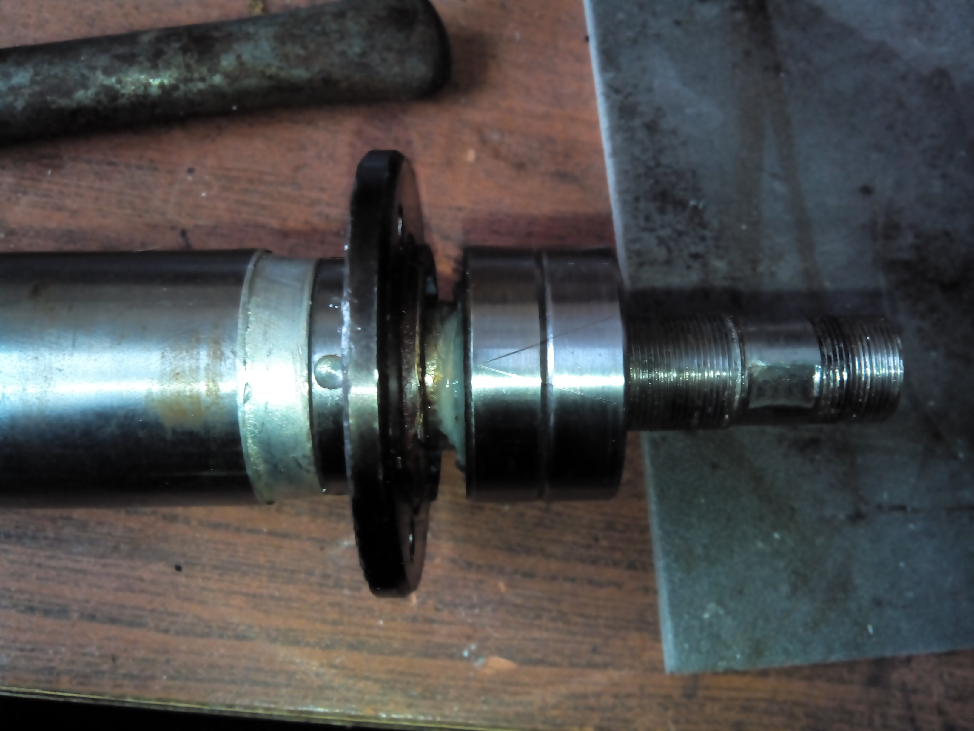

День добрый у меня проблема, поменял подшипники , запусти все работает, погонял в холостую все ок, не греется.решил начать работать запустил только фреза соприкасется с заготовкой(тоесть нагрузка на движек) шпиндель встает...станок дальше продолжает работать но у вставшим шпинделем... Помогите пожалуйста разобраться
Re: Ремонт китайских шпинделей
Липованин писал(а): погонял в холостую все ок, не греется
сколько менял подшипники всегда греются
Липованин писал(а):решил начать работать запустил только фреза соприкасется с заготовкой(тоесть нагрузка на движек) шпиндель встает
Наверно подшипники клинят. Подшипники сколько стоят и их маркировка?
Липованин писал(а):станок дальше продолжает работать но у вставшим шпинделем...
станки обычно не ведают что происходит со шпинделем

подшипники брал тут http://carbidetools.ru/index.php?route= ... ry&path=63 как мне и посоветовали(чуть выше вами дана была сылка)что косаемо греются ли? да но не сильно в разумных пределах, температура ниже чем было раньше. ставил эти http://carbidetools.ru/index.php?route= ... uct_id=197

Липованин, как вариант неправильно дуплекс поставили (стрелки не в ту сторону)

незнаю вроде правильно, один нюанс,вроде как по наружной обойме выработка, проворачиват, я ставил стрелки нормуль были, снял они с смещением, да и входят достатоно свободно да и наружная обойма подшипников болтается блин китай одним словом(
IMG_20140113_135631.jpg (6125 просмотров) <a class='original' href='./download/file.php?id=23383&mode=view' target=_blank>Загрузить оригинал (485.14 КБ)</a>
Подшипники так стояли? Можно поставить подшипники так чтобы стрелки смотрели как на фото << а можно поставить так >>
Как правильно не помню. Нужно было при разборке запоминать как они стояли.
1. Зажмите шпиндель например в тиски, индикаторо в цангу и подергайте за вал. Индикатор должен показать люфт(натяг) в подшипниках.
2. Переверните шпиндель цангой вверх и включите
