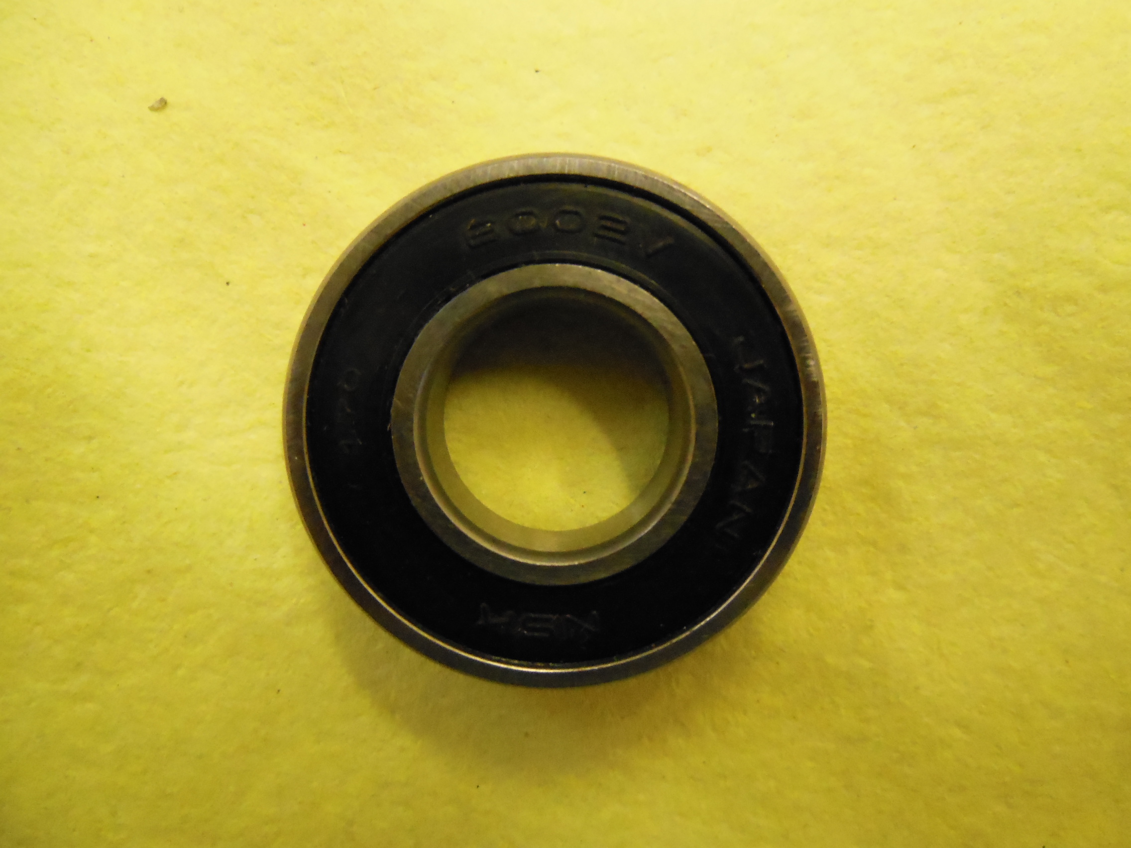

Тогда как мне быть? Подшипники у меня стоят китайцы маркировка 6002v
DSCN0582.JPG (6356 просмотров) <a class='original' href='./download/file.php?id=21382&sid=56df603ef3b528ec89c3f2fe1ccd13b2&mode=view' target=_blank>Загрузить оригинал (831.3 КБ)</a>
DSCN0583.JPG (6356 просмотров) <a class='original' href='./download/file.php?id=21383&sid=56df603ef3b528ec89c3f2fe1ccd13b2&mode=view' target=_blank>Загрузить оригинал (854.11 КБ)</a>
может они и с маркировкой намудрили? размер внутренний-15мм, наружний-33мм ширина-9мм

Липованин писал(а):что в маркировке что в размерах и стрелок не каких не было
это значит что они не DUAL.... тоесть не парные
парные (с меткой) всегда идут в одной упаковке, они подобраны-подогнаны друг к другу, поэтому стоит метка КАК их устанавливать

Липованин писал(а):в коробке по одному подшипнику но я сравнивал все три подшипника что у меня стояли на шпинделе все три одинаковых что в маркировке что в размерах и стрелок не каких не было...
Дуплексные подшипники продаются только парами. В коробке по два подшипника или коробки склеены или пронумерованы.
Липованин писал(а):принес старый подобрали новый SKF 6002 3 штуки.
Да ты просто взял размеры подобрал, лижбы влезли :)
Липованин писал(а):звонил в одну компанию они запросили больше 10тыс... нашел в питере новый шпиндель 14тыс в екатеринбурге 10500руб
Нормальные подшипы будут стоить по цене шпинделя. Потому Итальянские шпинделя могут ходить годами, а китайцы ходят днями или месяцами.

aftaev писал(а):может они и с маркировкой намудрили? размер внутренний-15мм, наружний-33мм ширина-9мм
я в место таких радиально упорные и поставил стоял один 7002 и один 6002
6002 рассыпался за 4 месяца
поставил оба 7002 работает правда только 2 недели но думаю хватит на долго
