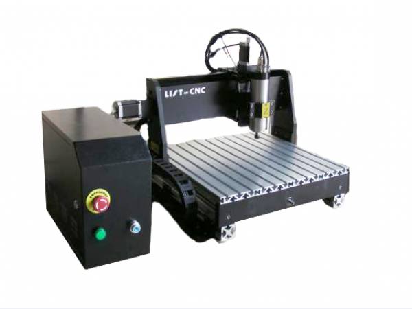

станок CNC-LIst 2030. что покрутить что бы отрегулировать?

Hairack писал(а):станок CNC-LIst 2030. что покрутить что бы отрегулировать?
А фотка есть?

вот
как-то так... шпиндель на 4 болтах (спереди), за ним 2 болта крепления полозьев (Z) сверху, и 2 снизу (3499 просмотров) <a class='original' href='./download/file.php?id=22811&mode=view' target=_blank>Загрузить оригинал (19.76 КБ)</a>

Покрутить не получится. Только подкладками между шпинделем и его креплением.
Вооружайтесь индикатором и выставляйте перпендикулярность Х-Y-Z.

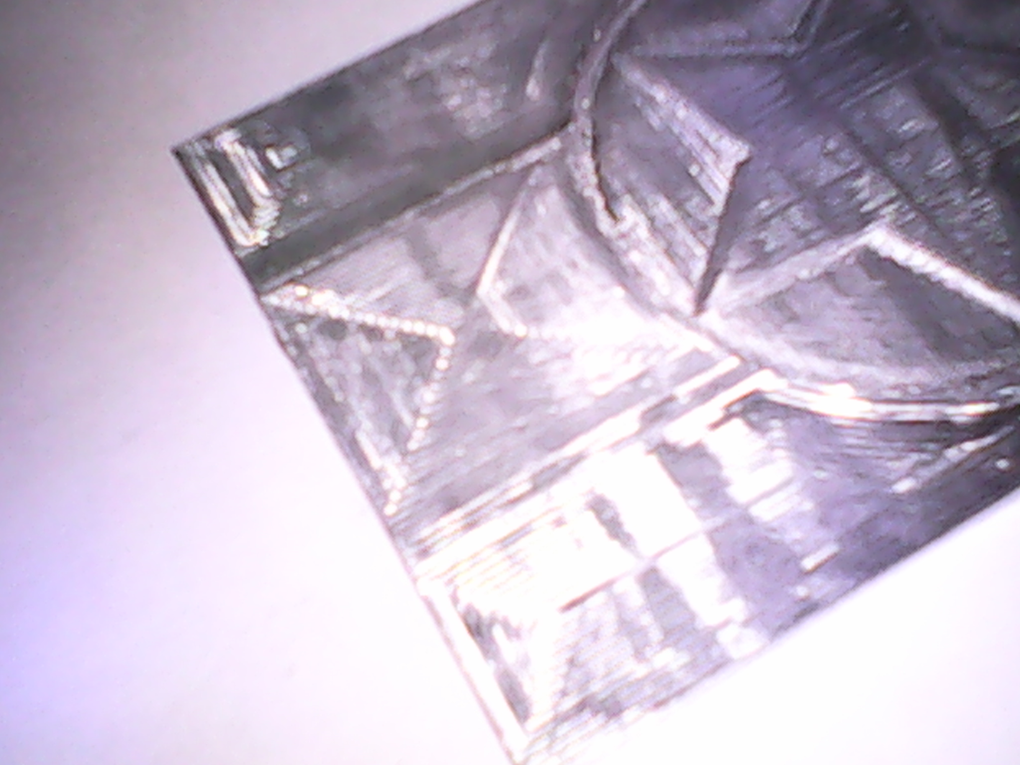

Re: Гравировка алюминия
Сообщение Hairack »
вот такая вот шняга((( УП резалось 3мм однозаходной фрезой, попутно, смещением, начальная точка наружу. шаг 0,5 (ради эксперимента, хотя изменение шага влияет только на частоту полосок :hehehe: )
IMG_20131226_001225.jpg (3476 просмотров) <a class='original' href='./download/file.php?id=22823&mode=view' target=_blank>Загрузить оригинал (513.19 КБ)</a>

Fisher писал(а):Попробуй шпиндель выставить. Может на этом и закончится. Не поможет - промеряй все оси
ок, попробую.
Может быть просто гравер кривой, или полосы из за люфтов или "нежесткости" станка?
В любом случае "перетрясание" механики китайским станкам обычно идет на пользу.

michael-yurov писал(а):Может быть просто гравер кривой, или полосы из за люфтов или "нежесткости" станка?
Полосы оставляет любой гравер (инструмент). причем вчера было замечено, что, полосу оставляет ближний (по оси Y) край фрезы.
УП была задана по спирали. Фреза проходит линию- косяков нет, делает оборот, смещается (согласно УП) ииииии..... рисует полосу...шаг маленький для этой фрезы- 1/6ф. может поставить 2,95мм :lol:
