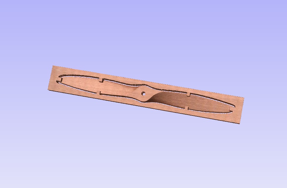

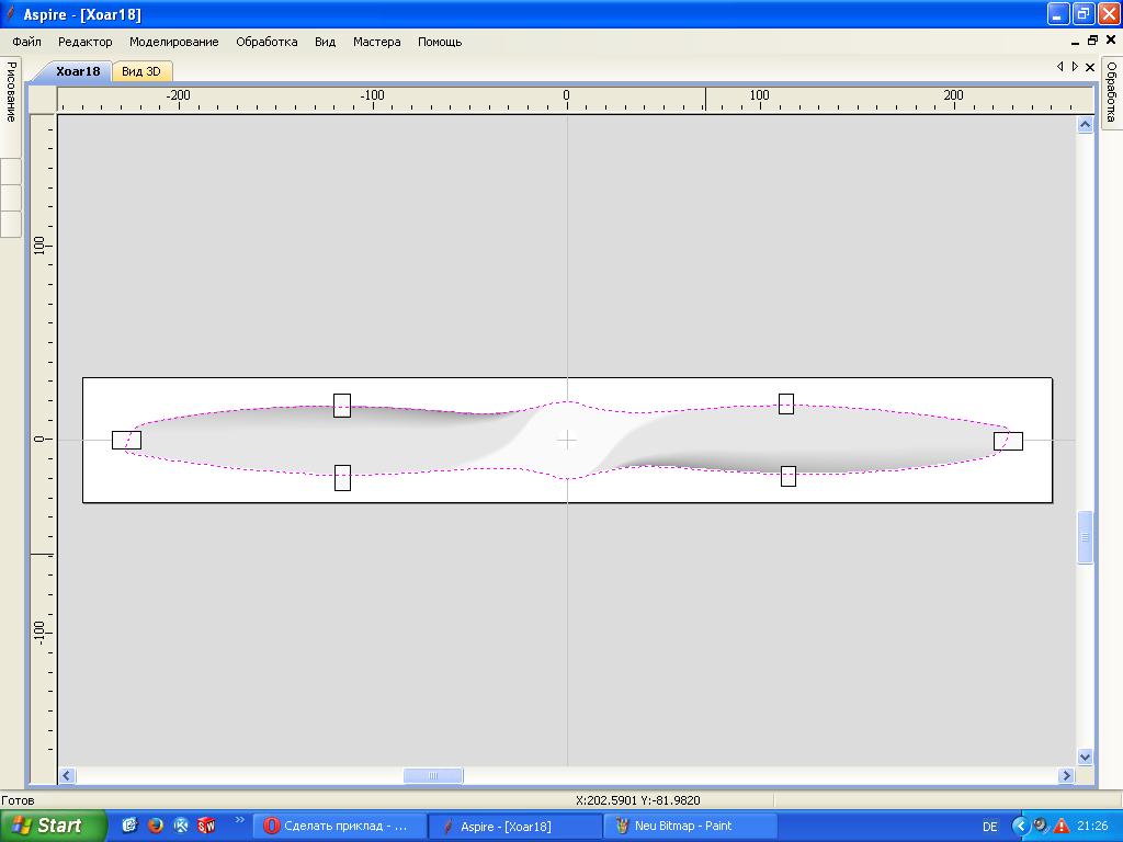

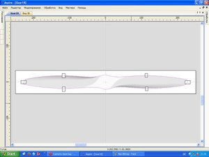

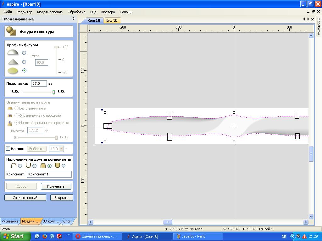

michael-yurov писал(а):Построить перемычки в 3d модели.
спасибо помогло, создал новый слой и на нём нарисовал прямоугольники, вытянул их на высоту материала итог на картинках

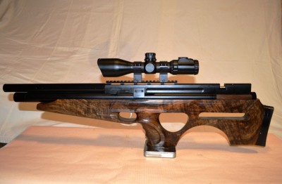

Пневматике нужен деревянный приклад даже больше чем лестнице, всеми безумно любимой, балясина. Ибо это не только красиво но и удобно.
Вот темка с работами народных умельцев и это только в стиле био. Полистай если интересно...
https://airgun.org.ru/forum/viewtopic.p ... start=2340
