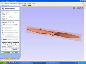

Eduard
Сообщения: 2
Зарегистрирован: 12 ноя 2014, 01:01
Настоящее имя: Eduard Seibert
Re: Сделать приклад - реально?
Сообщение Eduard »
michael-yurov писал(а):Построить перемычки в 3d модели.
спасибо помогло, создал новый слой и на нём нарисовал прямоугольники, вытянул их на высоту материала итог на картинках
xsoarbc.JPG (17206 просмотров) <a class='original' href='./download/file.php?id=36546&sid=30b95af862c6cd399d56754aab2dae75&mode=view' target=_blank>Загрузить оригинал (67.23 КБ)</a>
xsoarbcd.JPG (17206 просмотров) <a class='original' href='./download/file.php?id=36547&sid=30b95af862c6cd399d56754aab2dae75&mode=view' target=_blank>Загрузить оригинал (93.37 КБ)</a>
xsoarbcde.JPG (17206 просмотров) <a class='original' href='./download/file.php?id=36548&sid=30b95af862c6cd399d56754aab2dae75&mode=view' target=_blank>Загрузить оригинал (85.58 КБ)</a>
