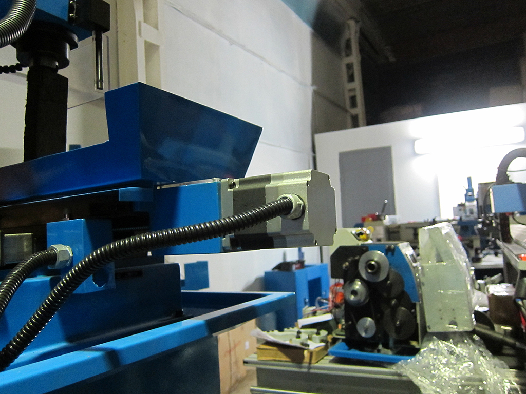

И ещё, вот этот мотор если снять, то ничего не собьётся ? а то в дверь не лезет.
- Nick
- Мастер
- Сообщения: 21816
- Зарегистрирован: 23 ноя 2009, 16:45
- Репутация: 1735
- Заслуга: Developer
- Откуда: Gatchina, Saint-Petersburg distr., Russia
- Контактная информация:
Re: Помогите начинающему в покупке фрезерного оборудования.
Можно сбить соосность двигателя и винта... но не факт, что они там как-то выставлялись.
Какая там между ним и винтом муфта стоит?
Я не знаю таких слов, не то что какая там муфта.Nick писал(а):Можно сбить соосность двигателя и винта... но не факт, что они там как-то выставлялись.
Продавец тоже сказал, что не стоит его снимать, будем снимать "корыто" и просовывать как есть, а потом сфотографирую эту муфту.
