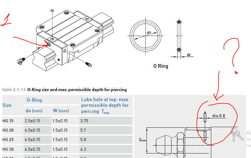

Вот такая там штуковина вкручивается вместо черного винтика:
Но дело в том, что отверстие внутри глухое, я пробовал из шприца туда (выкрутил винтик черный и в это отверстие) литол 24 заталкивать, он наружу прет...
В инструкции написано, что нужно какое-то Oil Ring и делать прокол (обведено на рисунке)...
Заталкивал смазку в отверстие 1.

кольцо и прокол это для автоматической системы смазки через ту деталь что на каретку привинчивается сверху.
А с торца должна вкручиваться пресс-масленка, у меня такие стоят.
Может с другой стороны есть отверстие?

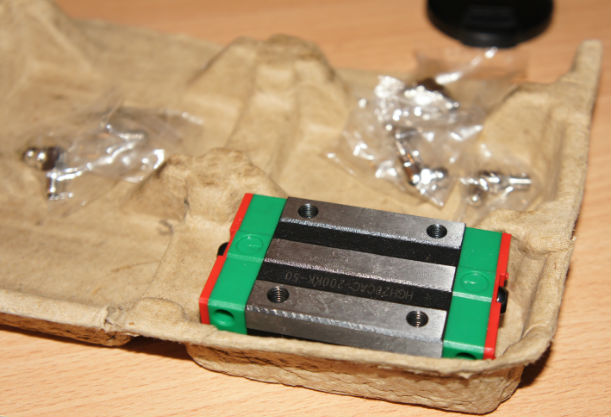

- так были упакованы таиландские каретки:
DSC05205.jpg (5411 просмотров) <a class='original' href='./download/file.php?id=11769&mode=view' target=_blank>Загрузить оригинал (697.9 КБ)</a>
- а те что из purelogic упакованы в пульпу... :
DSC05206.jpg (5411 просмотров) <a class='original' href='./download/file.php?id=11770&mode=view' target=_blank>Загрузить оригинал (49.73 КБ)</a>

Re: Каретки HGH20 в тайланде
Смазываются они жидким маслом при помощи автоматической или ручной станцией смазки.
в pdf от Hiwin написано чем и как смазывать
Для этого есть специальная пластичная смазка на сайте Hiwin есть

О чем спор? Те ниппели, которые стандартные идут, предназначены для пластичной смазки, под жидкое масло применяются другие ниппели (в pdf написано).

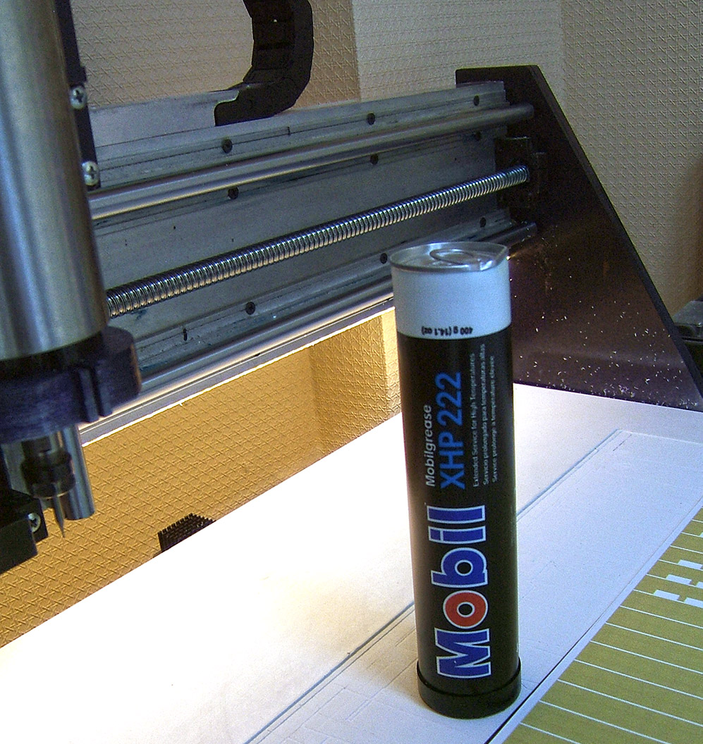

Тоже такой пользуюсь, очень нравится.
По составу и назначению - такая же, как и литол 24 - литиевая для подшипников качения. Только она намного более липкая и тягучая и намного лучше держится на поверхности.

222 она более густая. Тормозит шарики и в процессе выдавливается в наружу. На холоде очень густеет. EP2 лучше в этом плане.

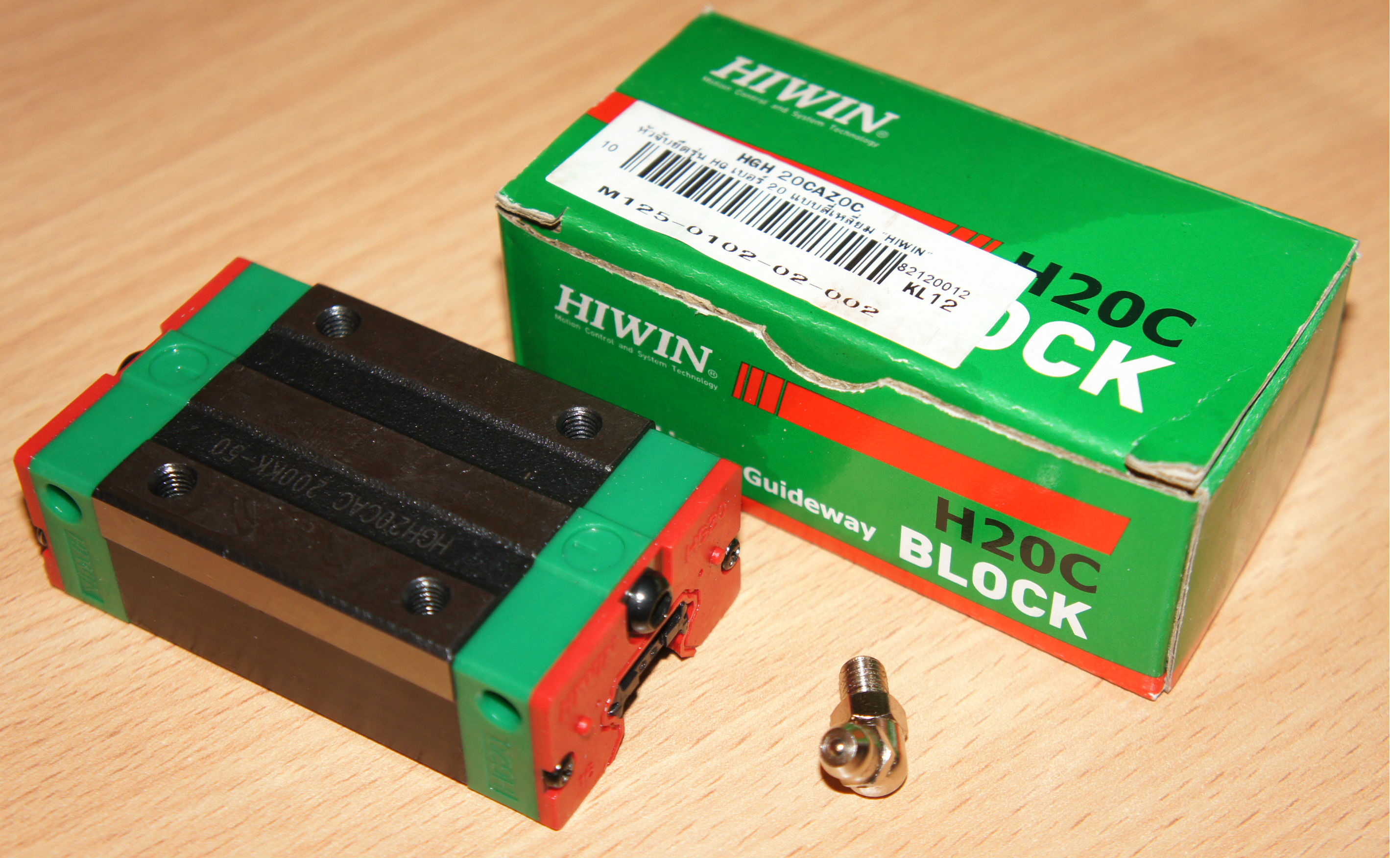

Короче заказал я в http://cncrouter.ru пару кареток на пробу, в этот же день прислали бумажку на оплату, оплатил, попросил отправить автотрейдингом, сегодня забрал.
Красивенькие, в зелёных коробочках, с комплектом прессмаслёнок. Даже ставить жалко :cry:
Так-что рекомендую.
