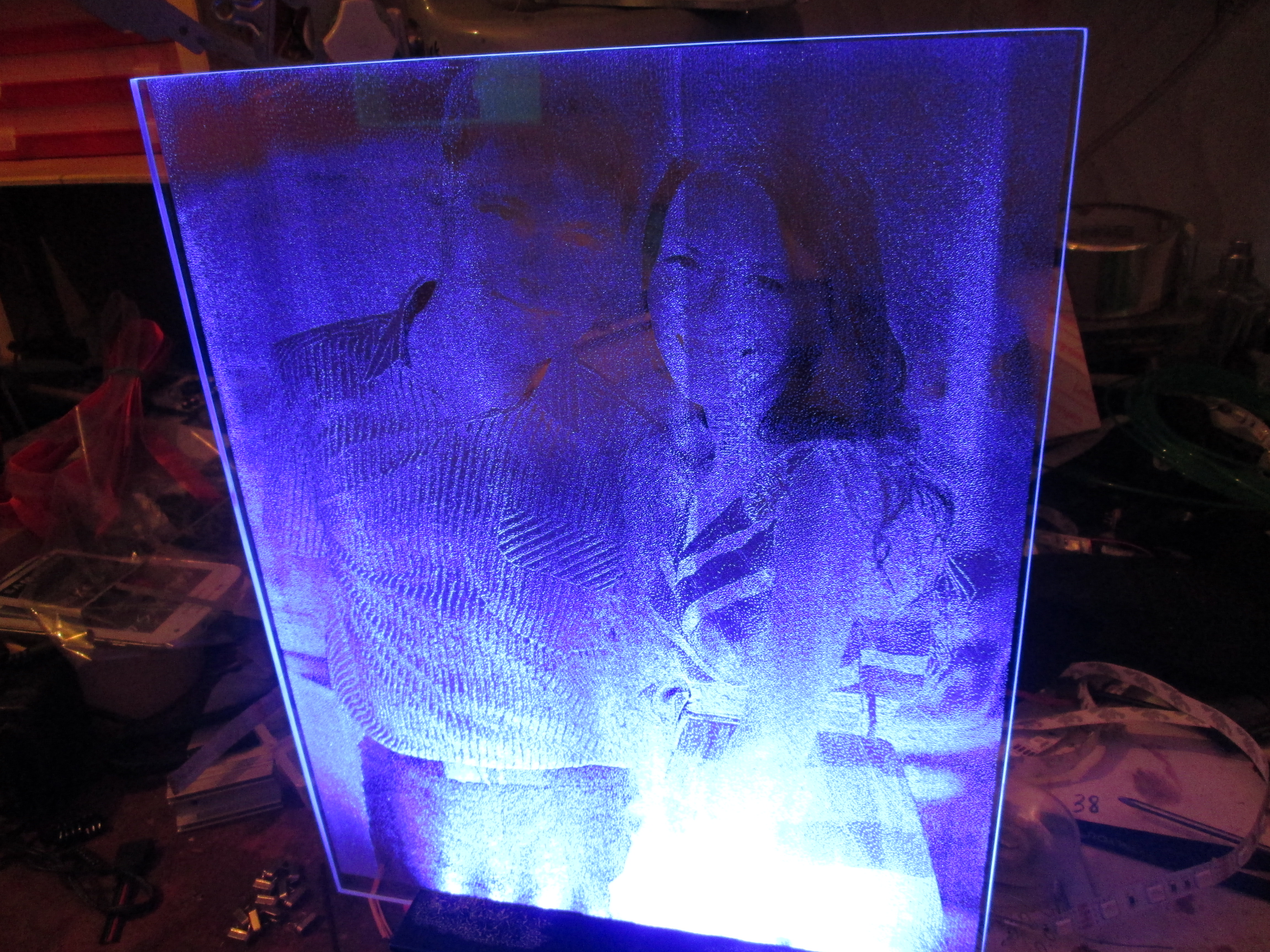

Здравствуйте. А кто нибудь гравирует по оргстеклу лазером со2??? Сколько пробую не получается достичь нормального эффекта, приходится делать на самодельном станке, стучать иглой. Эта сделана на самодельном, наверное из лучших что получилась)) Фото было хорошего качества и девушка привлекательная))
А лазером не выразительно получается.

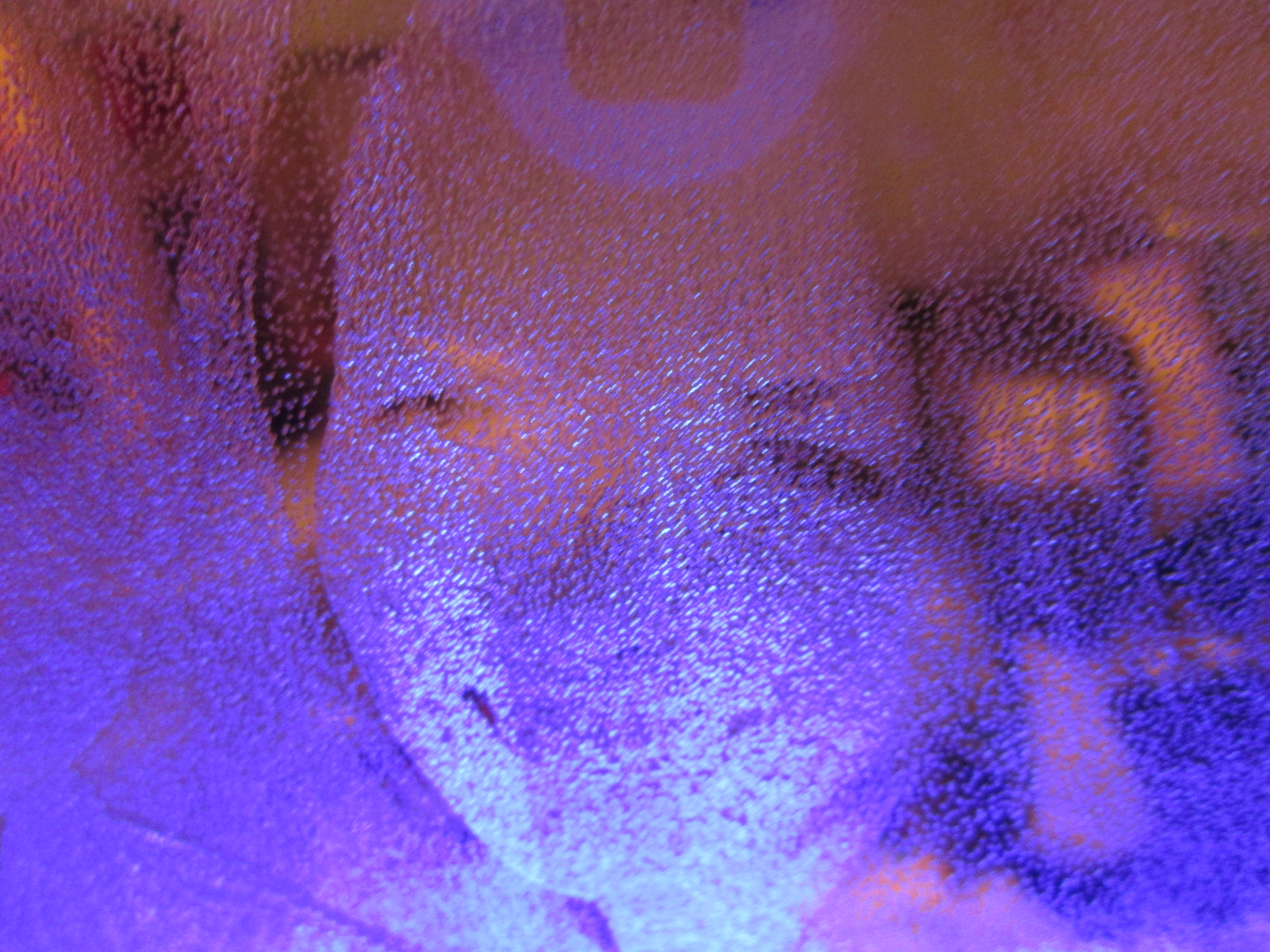

Сообщение Валентин »

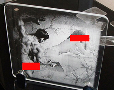

А эта вот лазером. Пробовал на разной мощности не получается(((

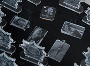

Я раньше делал, наигрался и бросил. Родных и друзей такой работой уже сложно удивить, а в плане работы на много выгодней гравировать всякие логотипчики большими тиражами.
А что именно интересует по гравировке? Напиши какой мощности у тебя излучатель, с какими параметрами гравируешь, в какой программе переводишь картинку в двухцветный бит?
Качественных фоток моих работ у меня не осталось, вот пара обычных, которые нашел.
001.jpg (5770 просмотров) <a class='original' href='./download/file.php?id=30623&mode=view' target=_blank>Загрузить оригинал (116.4 КБ)</a>
005.jpg (5770 просмотров) <a class='original' href='./download/file.php?id=30624&mode=view' target=_blank>Загрузить оригинал (86.34 КБ)</a>
Обрати внимание на брелочки, их размер примерно 20 х 40 мм.

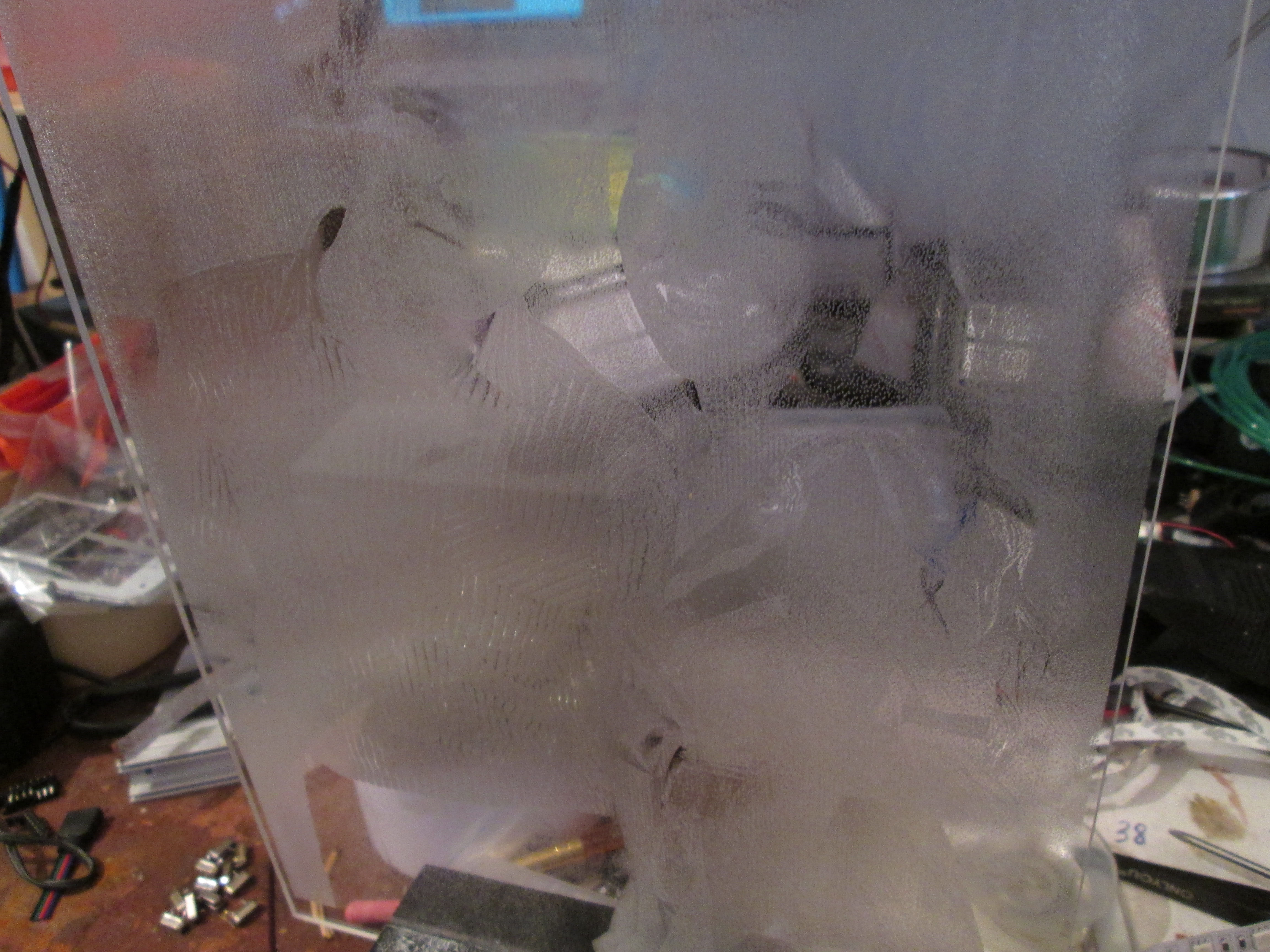

Фото подготавливаю в фотошопе. Градации серого>битовый формат, сохраняю как BMP.
Далее отправляю в станок, у меня через корель драв.
Качество делал от 100 до 300 dpi.
О станке:
Трубка 40вт, линза фокус 50.8мм.
На этом станке скорость гравировки всегда постоянная, если в программе меняешь то она все равно остается прежней.
Она около 100мм/сек. Все дело в контроллере, станок 2003г.
Регулировка мощности аналоговая, трубка начинает излучать от 5ма.
Пробовал на самой малой мощности, плохо видно почти прозрачно все.
И еще полосы какие то появились, толи трубка уже сдыхает или БП

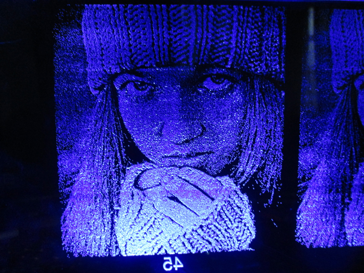

IMG_0312.JPG (5757 просмотров) <a class='original' href='./download/file.php?id=30625&mode=view' target=_blank>Загрузить оригинал (3.79 МБ)</a>
IMG_0305.JPG (5757 просмотров) <a class='original' href='./download/file.php?id=30626&mode=view' target=_blank>Загрузить оригинал (4.72 МБ)</a>

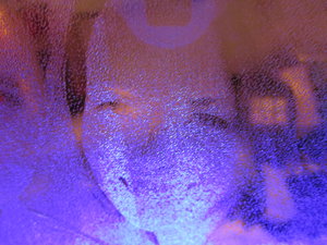

Как-то мрачно все, уже кучу оргстекла перевел.
IMG_0308.JPG (5750 просмотров) <a class='original' href='./download/file.php?id=30627&mode=view' target=_blank>Загрузить оригинал (4.33 МБ)</a>
megagad
Сообщения: 3152
Репутация: 712
Re: Оргстекло с торцевой подсветкой.
Сообщение megagad »
У вас слишком "жирный" луч, видно по фото, что точки "толстоваты". Да и равномерность подачи похоже хромает - видны полосы проходов "туда/сюда".

Лучшие результаты достигал при установленной трубке 40Вт, БП стоял 80ВТ. Скорость 350 мм/с, 500DPI, мощность минимальная, при которой лазер стабильно включается и воздействует на материал(у меня при тубке 40Вт и БП 80 Вт мощность была 8%), линза 1 дюйм.
При 500DPI сами понимаете, что время на гравировку уходит много и если продавать такую работу, то стоит это довольно дорого. А делать дешево и расстраивать себя качеством я не хочу, поэтому отказался от фотогравировки.
Никогда не получалось хорошо перевести фото в точки при помощи фотошопа, корелфотопаинта, фротограва и т.д. - пользовался другой программой.
megagad писал(а):У вас слишком "жирный" луч, видно по фото, что точки "толстоваты". Да и равномерность подачи похоже хромает - видны полосы проходов "туда/сюда".
Согласен с этим. Только добавлю, что причина "жирного луча" может быть
- высокая мощность при низкой скорости
- линза 50.8мм
- а так же перевод фото в битовое изображение с малым значением DPI. Для примера Вам два фото из точек, одно переведено в 72dpi, а другое 500dpi.

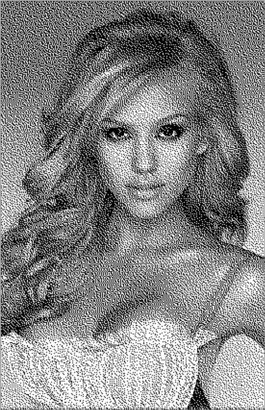

72dpi.jpg (5734 просмотра) <a class='original' href='./download/file.php?id=30642&mode=view' target=_blank>Загрузить оригинал (485.19 КБ)</a>
Здесь много "худых" точек.
500dpi.jpg (5734 просмотра) <a class='original' href='./download/file.php?id=30643&mode=view' target=_blank>Загрузить оригинал (305.04 КБ)</a>

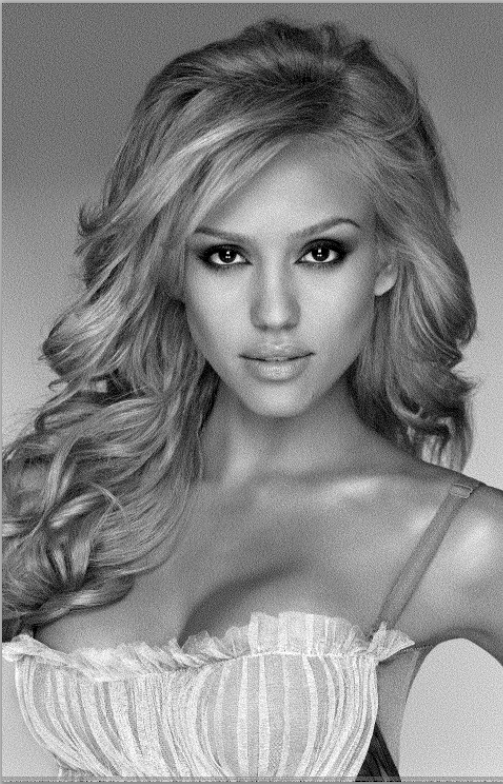

давайте) https://yadi.sk/i/n48vMMpDWG4pn
можно её немного обрезать чисто лицо сделать)

Валентин писал(а):давайте) https://yadi.sk/i/n48vMMpDWG4pn
Девушка красивая, но фото сильно сжато ( размер 81,8 КБ ), есть оригинал с фотоаппарата (с размером около 3МБ) или эту сделать?
