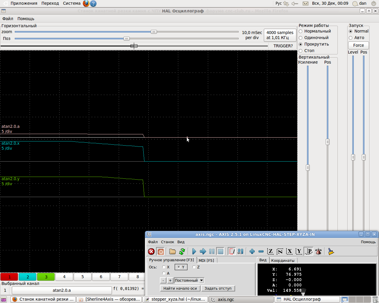

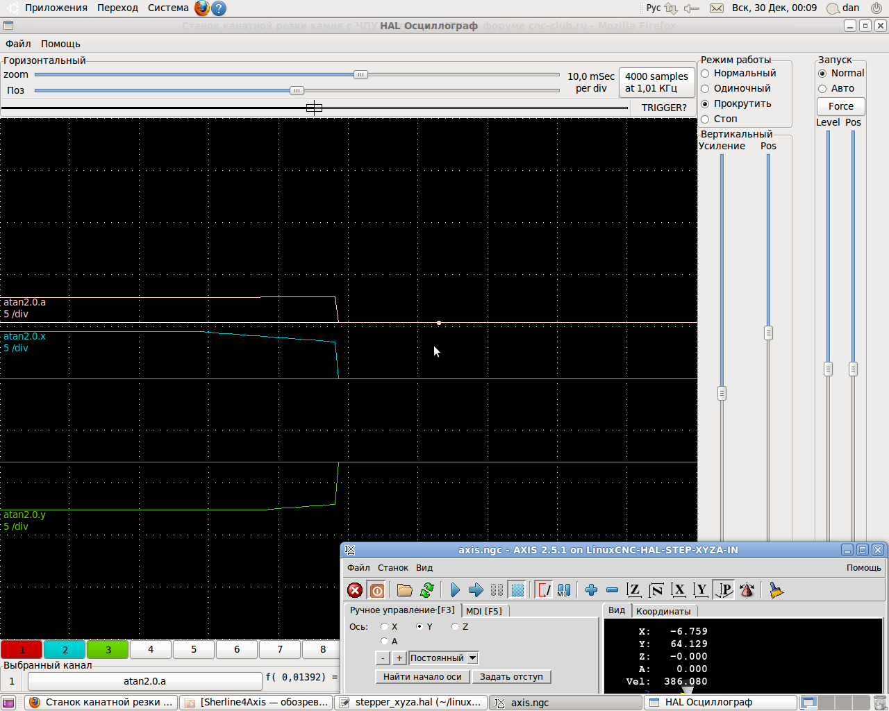

Nick писал(а):И посмотри, что на пине atan2.0.a творится.
запустил sherlin4 Axis, atan2.0.-мертв-
Снимок.png (4490 просмотров) <a class='original' href='./download/file.php?id=10516&mode=view' target=_blank>Загрузить оригинал (128.59 КБ)</a>
Вот последний вариант компонента-может намудрил я что-то?

Re: Станок канатной резки камня с ЧПУ
Не, это я недомудрил :freak:, мы не вызываем функцию atan2.
А, вот еще какую строчку в hal добавь:
addf atan2.0 servo-thread
(после loadrt)
dansystems1

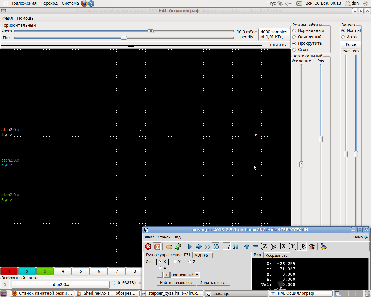

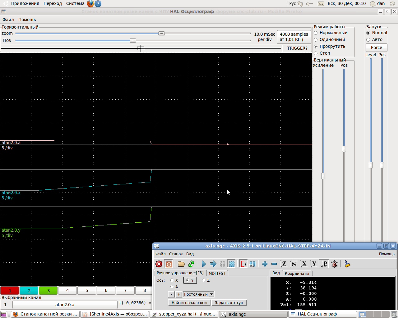

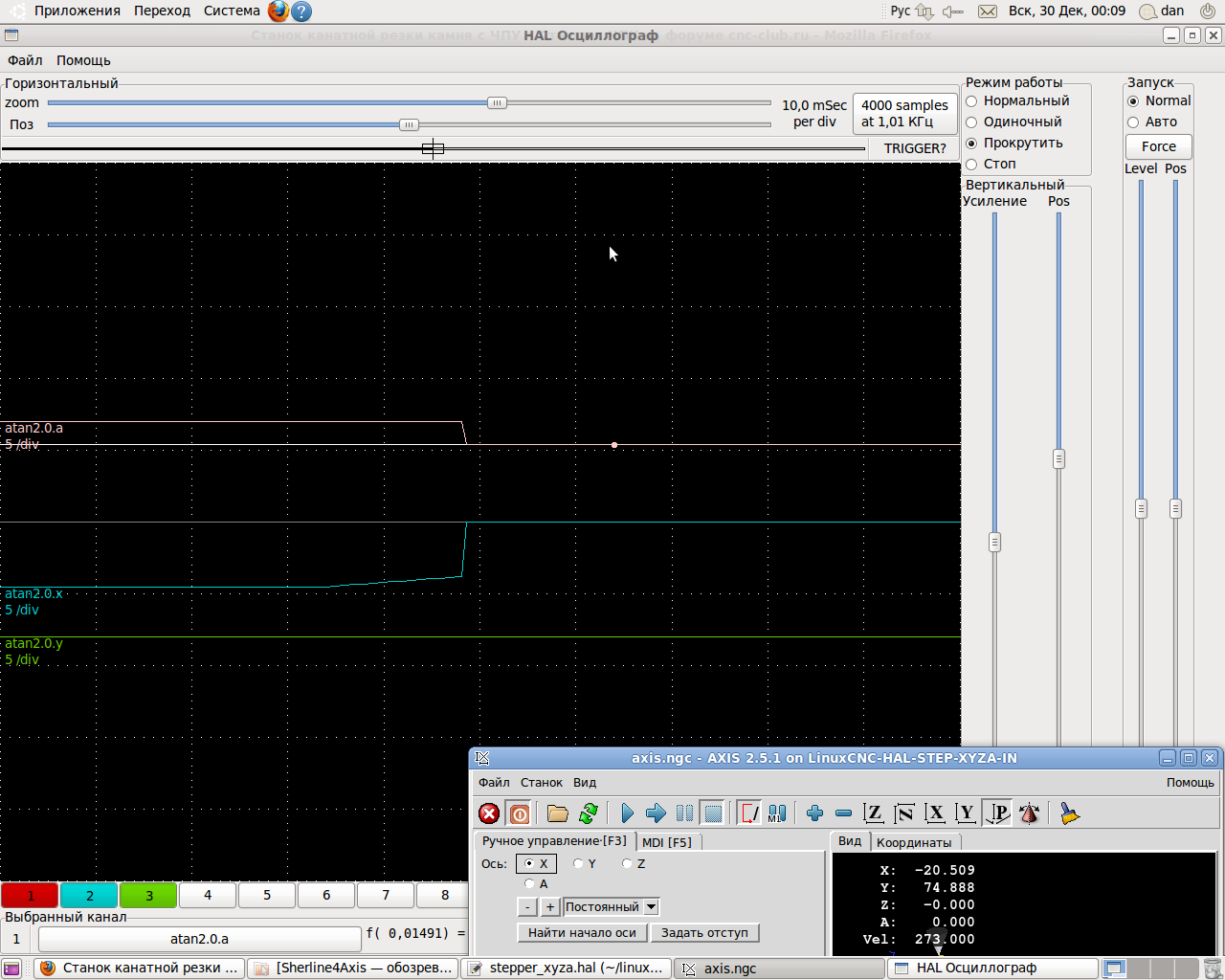

Сообщение dansystems1 »

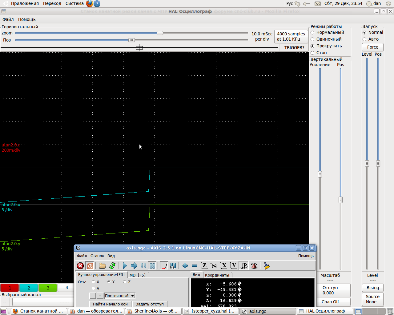

Что я без вас делал :wik:
Похож?
Снимок-1.png (4487 просмотров) <a class='original' href='./download/file.php?id=10519&mode=view' target=_blank>Загрузить оригинал (122.65 КБ)</a>
Снимок-2.png (4487 просмотров) <a class='original' href='./download/file.php?id=10520&mode=view' target=_blank>Загрузить оригинал (123.36 КБ)</a>
Снимок-3.png (4487 просмотров) <a class='original' href='./download/file.php?id=10521&mode=view' target=_blank>Загрузить оригинал (123.08 КБ)</a>
Снимок-4.png (4487 просмотров) <a class='original' href='./download/file.php?id=10522&mode=view' target=_blank>Загрузить оригинал (122.69 КБ)</a>
В принципе похоже, только не понятно он при остановке в ноль сбрасывается, или нет?
нет, остается на месте-
Снимок-5.png (4486 просмотров) <a class='original' href='./download/file.php?id=10524&mode=view' target=_blank>Загрузить оригинал (122.24 КБ)</a>
а разве должен сбрасиватся?
Ну тогда все ок! Можно пробовать на оборудовании. :)
Только осторожно! Надо еще настроить scale для оси, чтобы она правильно поворачивалась.
