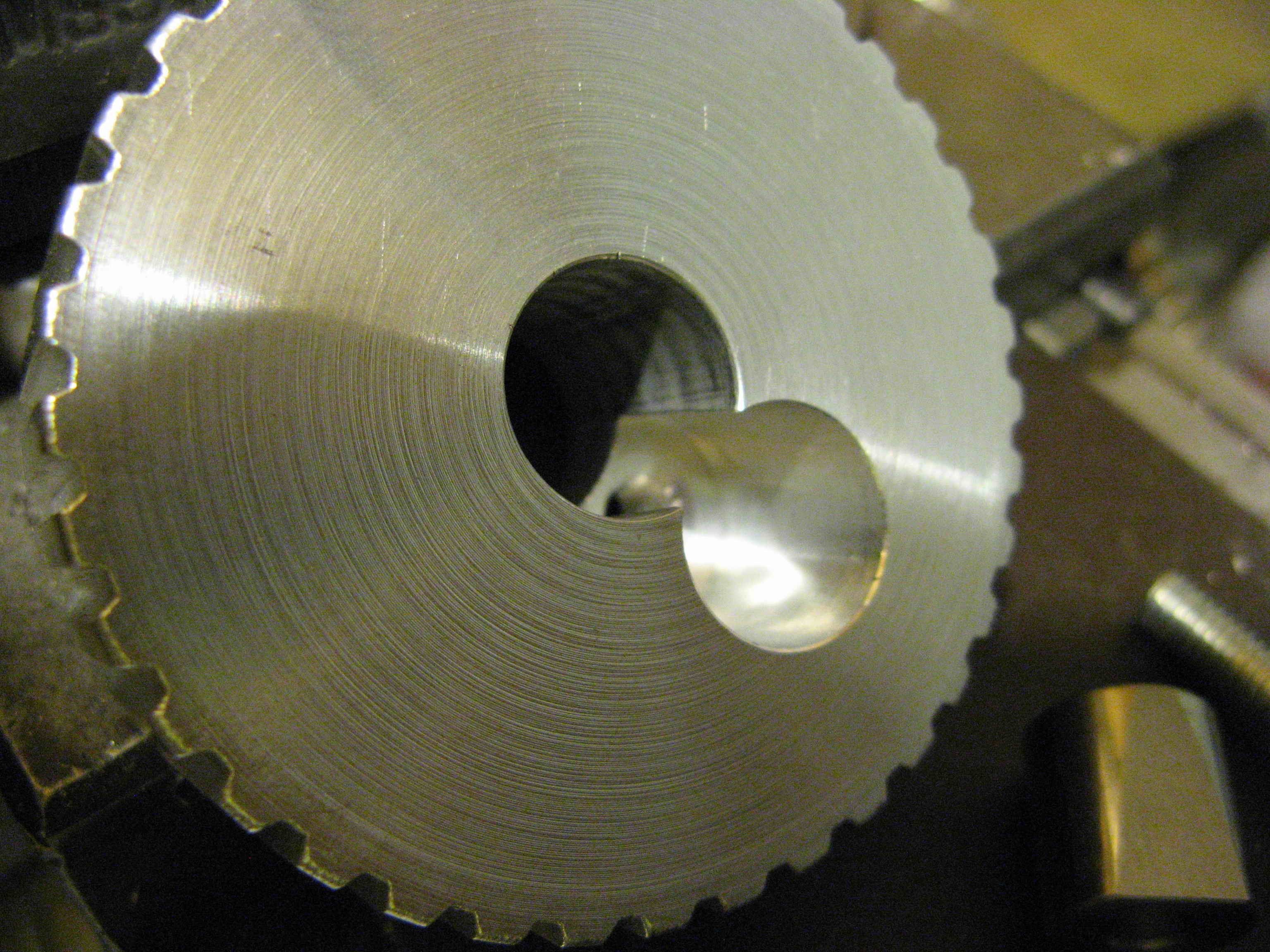

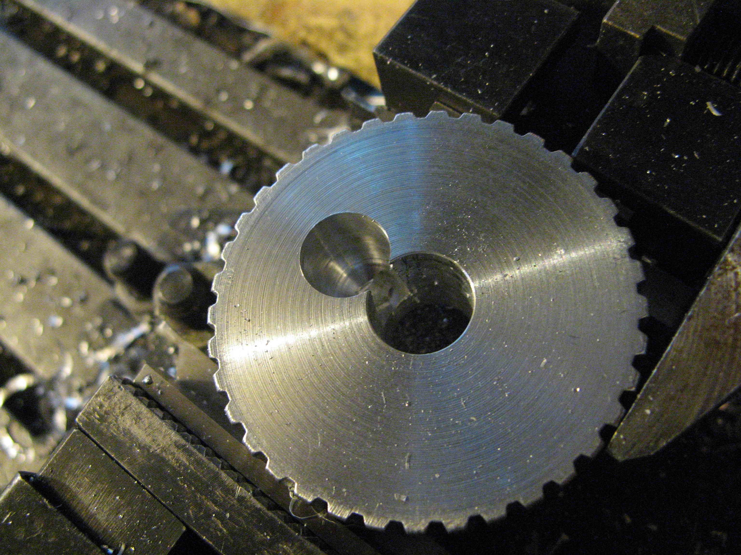

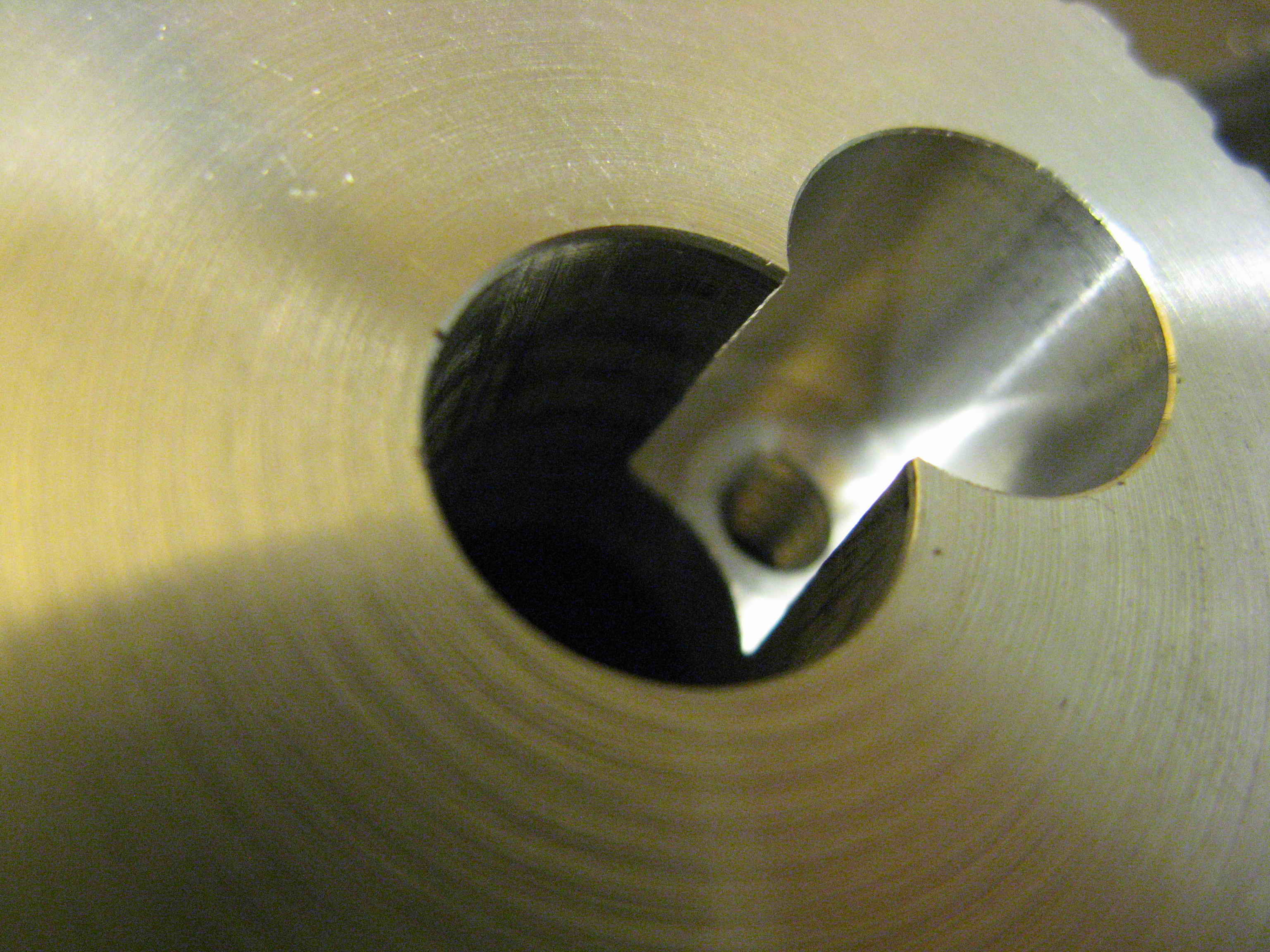

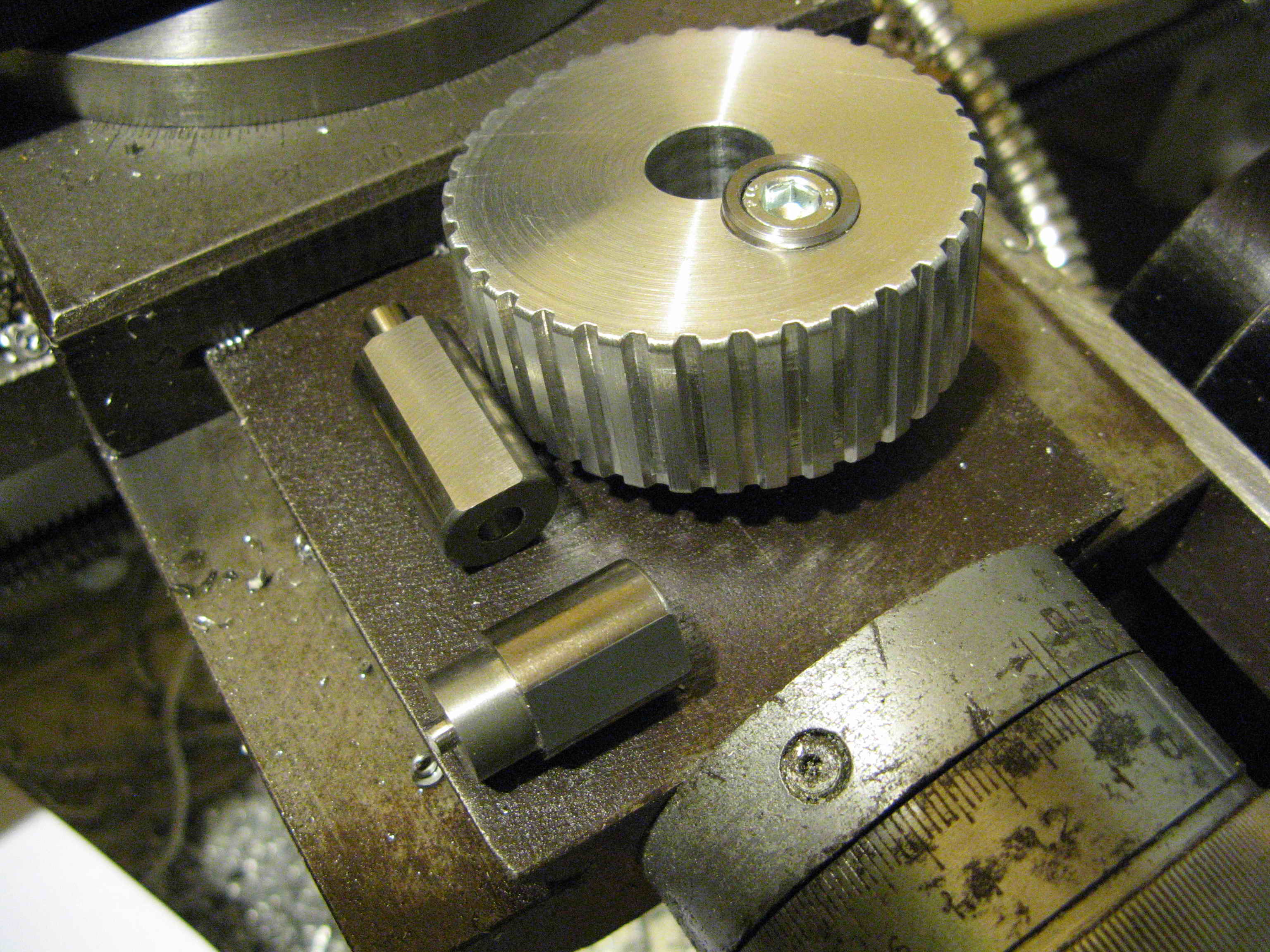

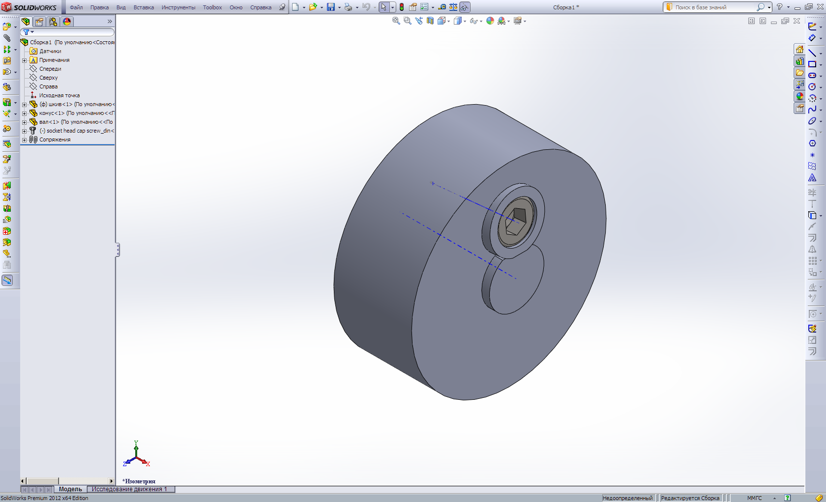

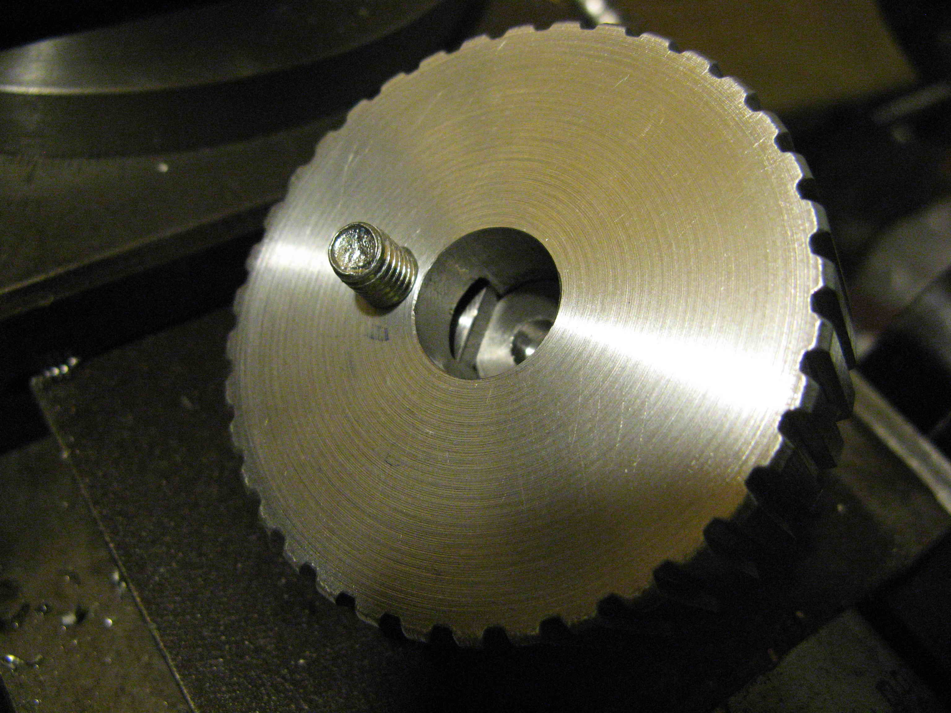

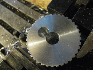

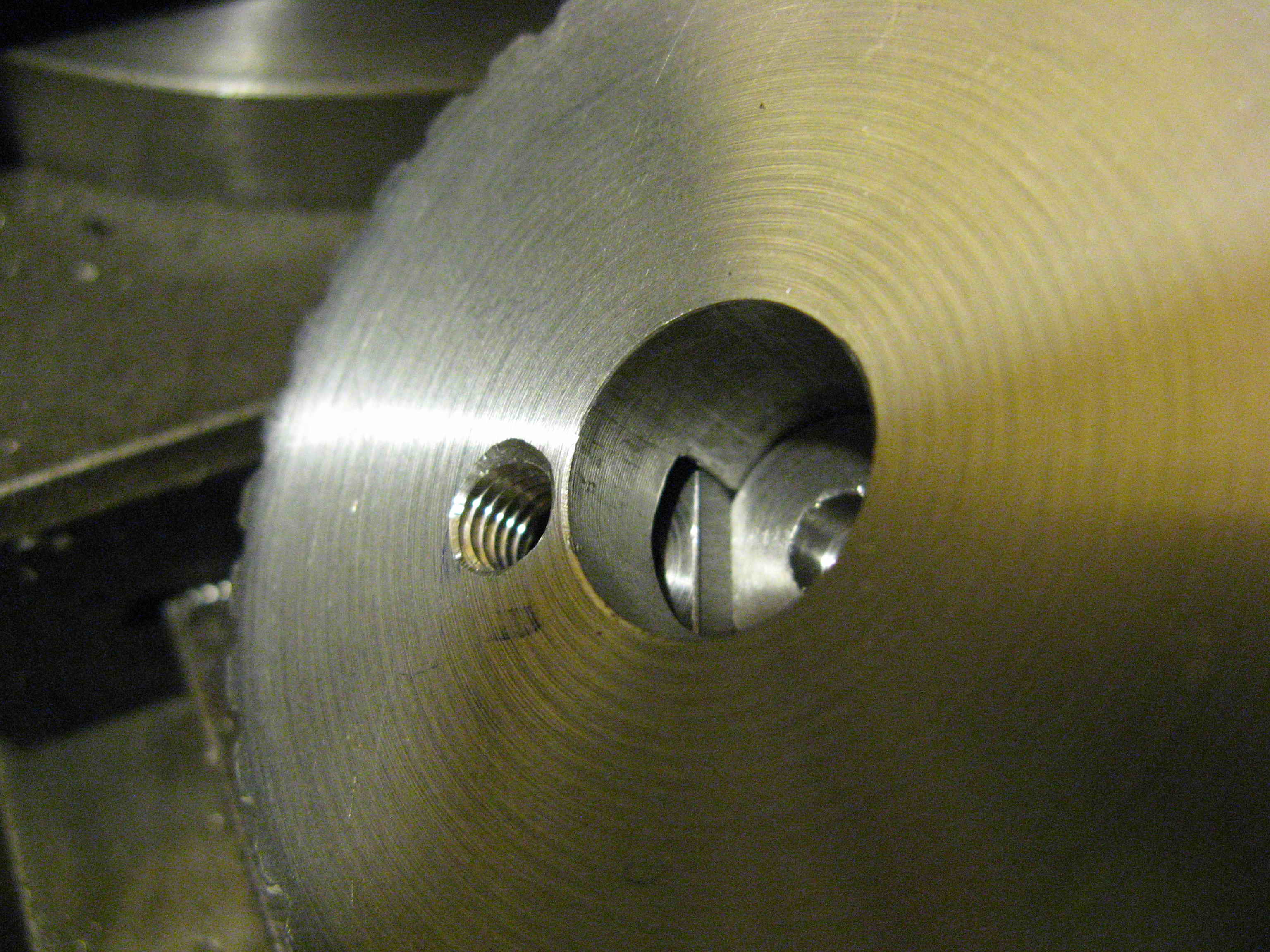

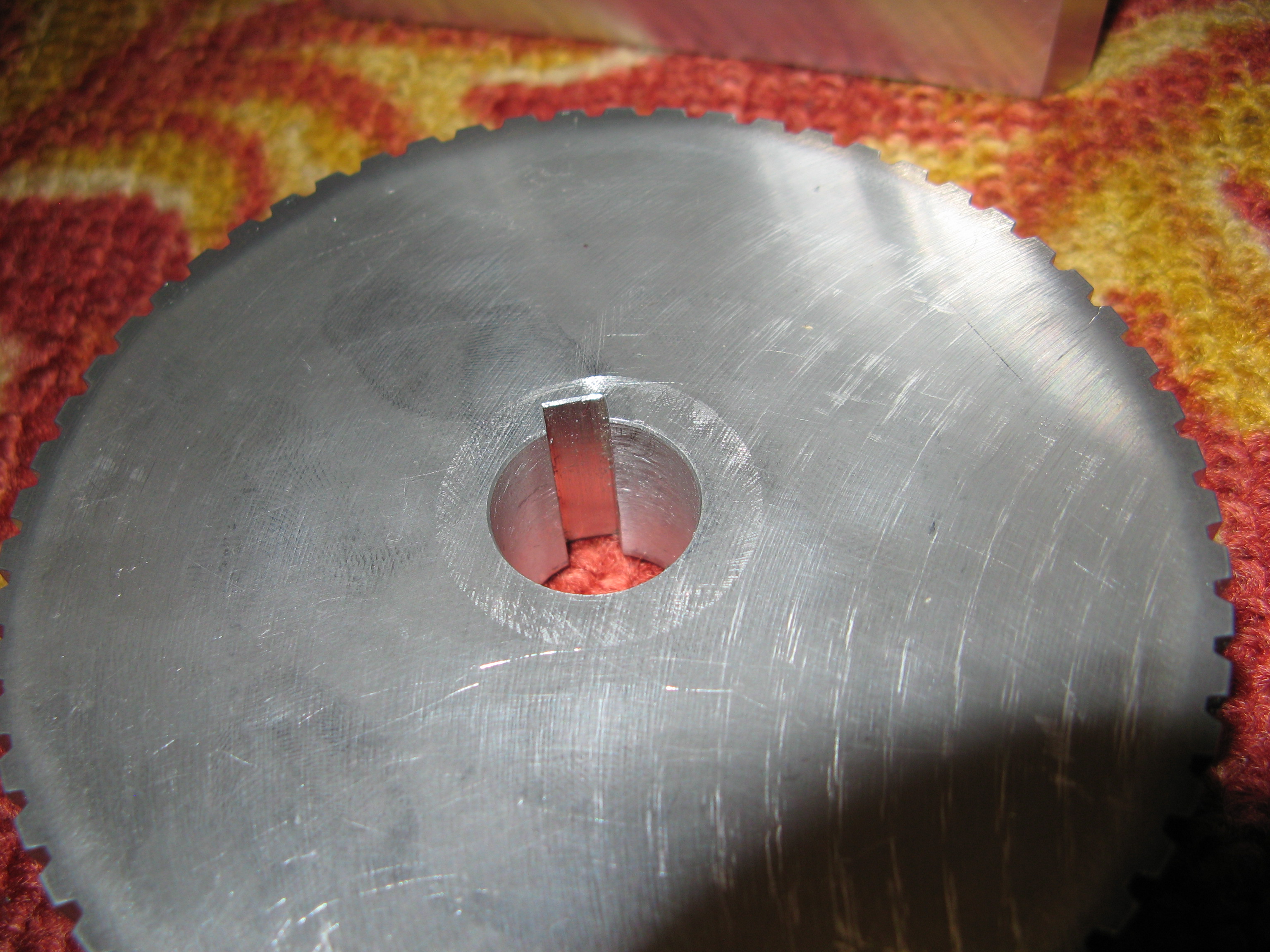

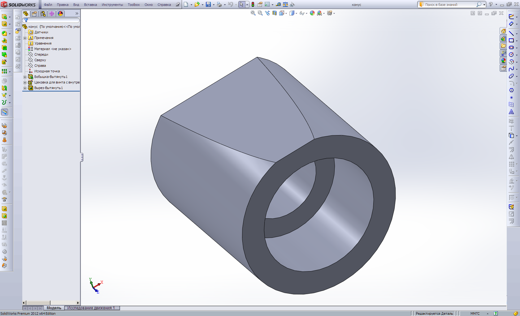

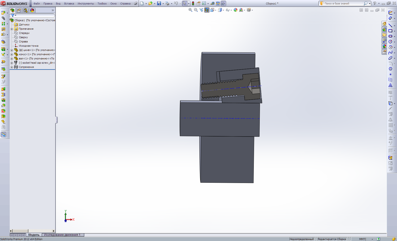

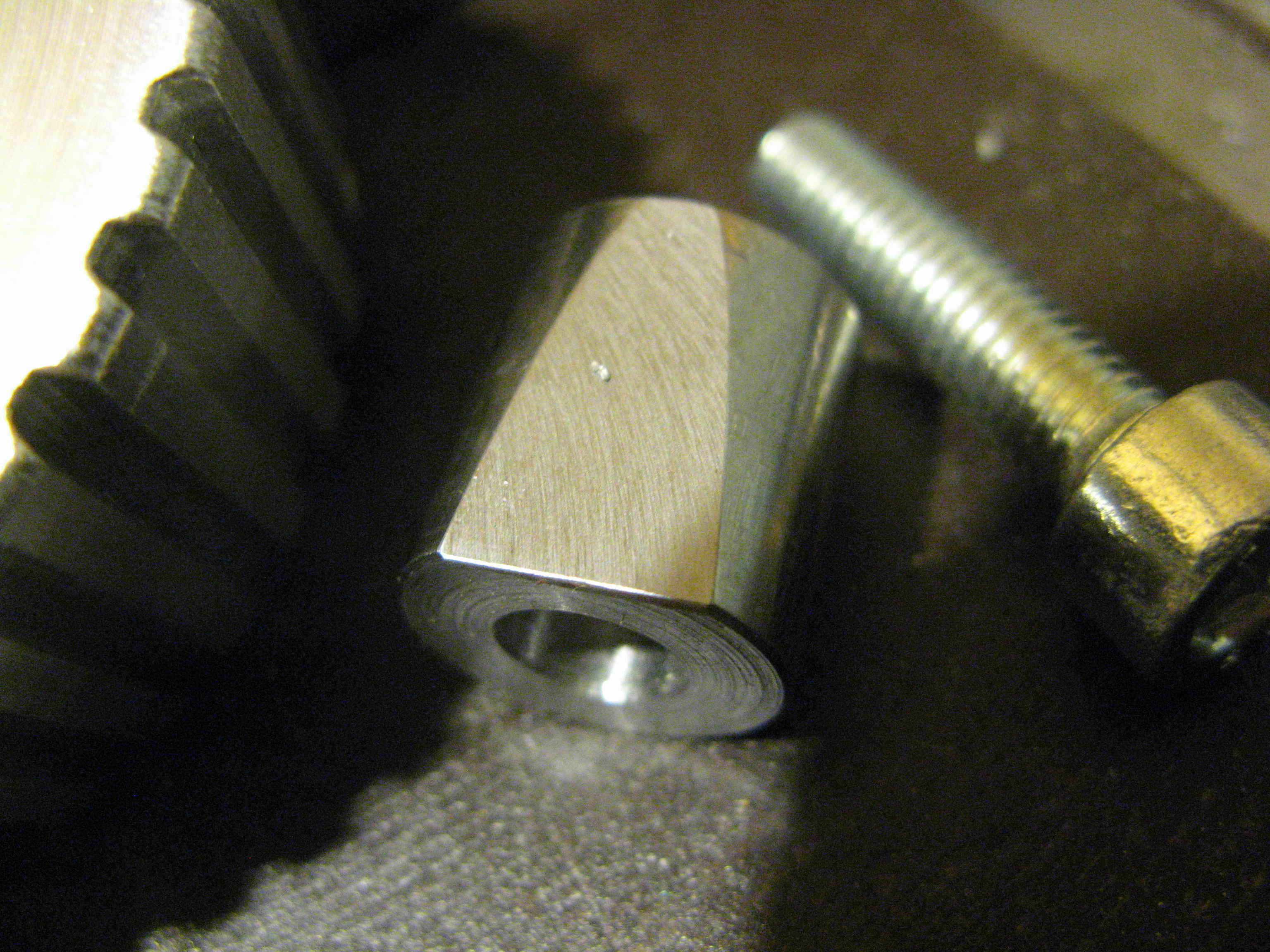

недавно надо было насадить шкив на вал ф14мм с 2 лысками. для передачи момента и точного позиционирования естественно :)
вариант просто винтик упирающийся в лыску отмел сразу. нарисовалась такая идея:
2015-07-14 18-25-23 SolidWorks Premium 2012 x64 Edition - [Сборка1  ].png (6885 просмотров) <a class='original' href='./download/file.php?id=54359&mode=view' target=_blank>Загрузить оригинал (251.24 КБ)</a>
2015-07-14 18-26-04 SolidWorks Premium 2012 x64 Edition - [Сборка1  ].png (6885 просмотров) <a class='original' href='./download/file.php?id=54360&mode=view' target=_blank>Загрузить оригинал (204.7 КБ)</a>
2015-07-14 18-26-37 SolidWorks Premium 2012 x64 Edition - [конус].png (6885 просмотров) <a class='original' href='./download/file.php?id=54361&mode=view' target=_blank>Загрузить оригинал (280.73 КБ)</a>

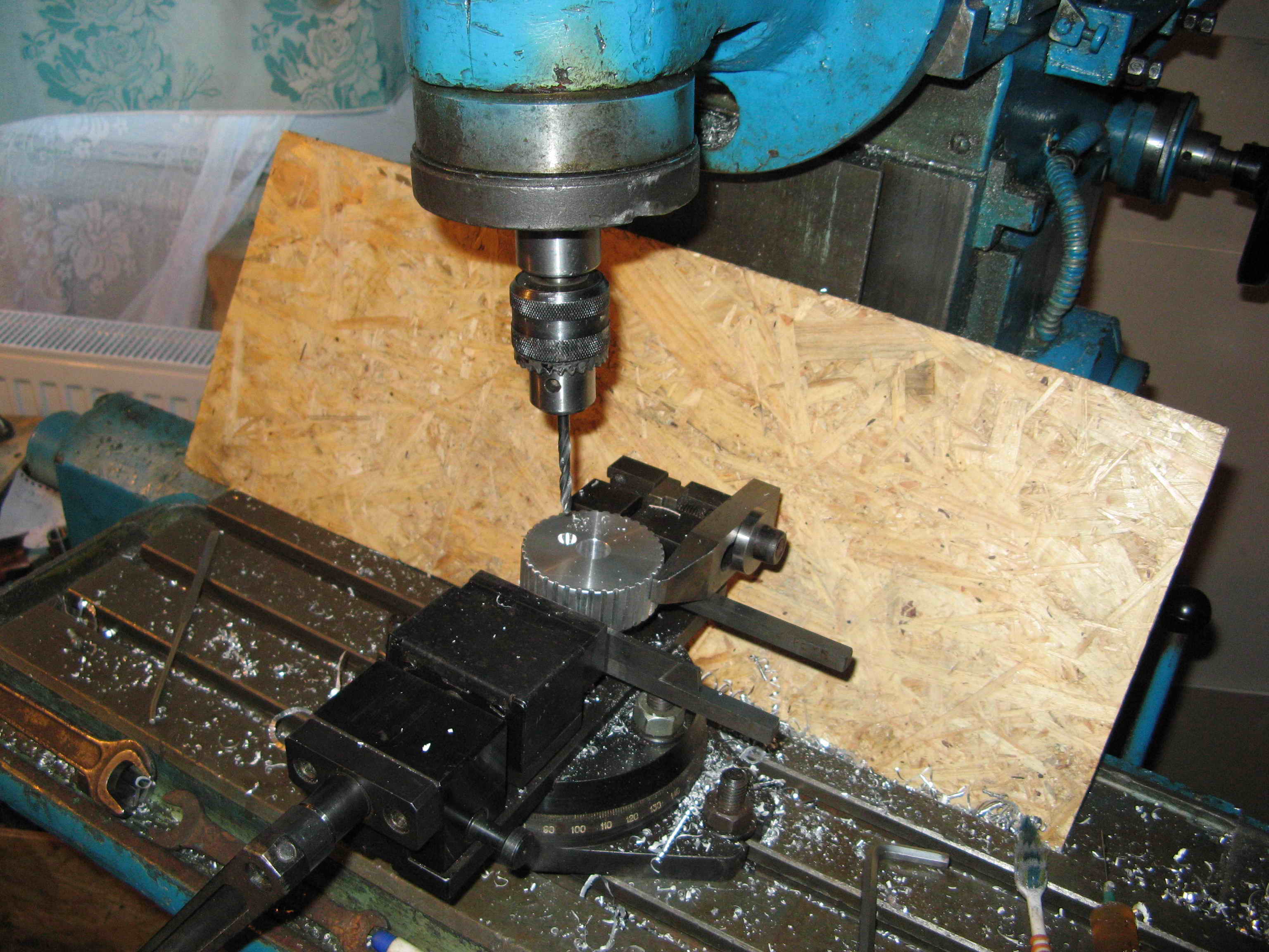

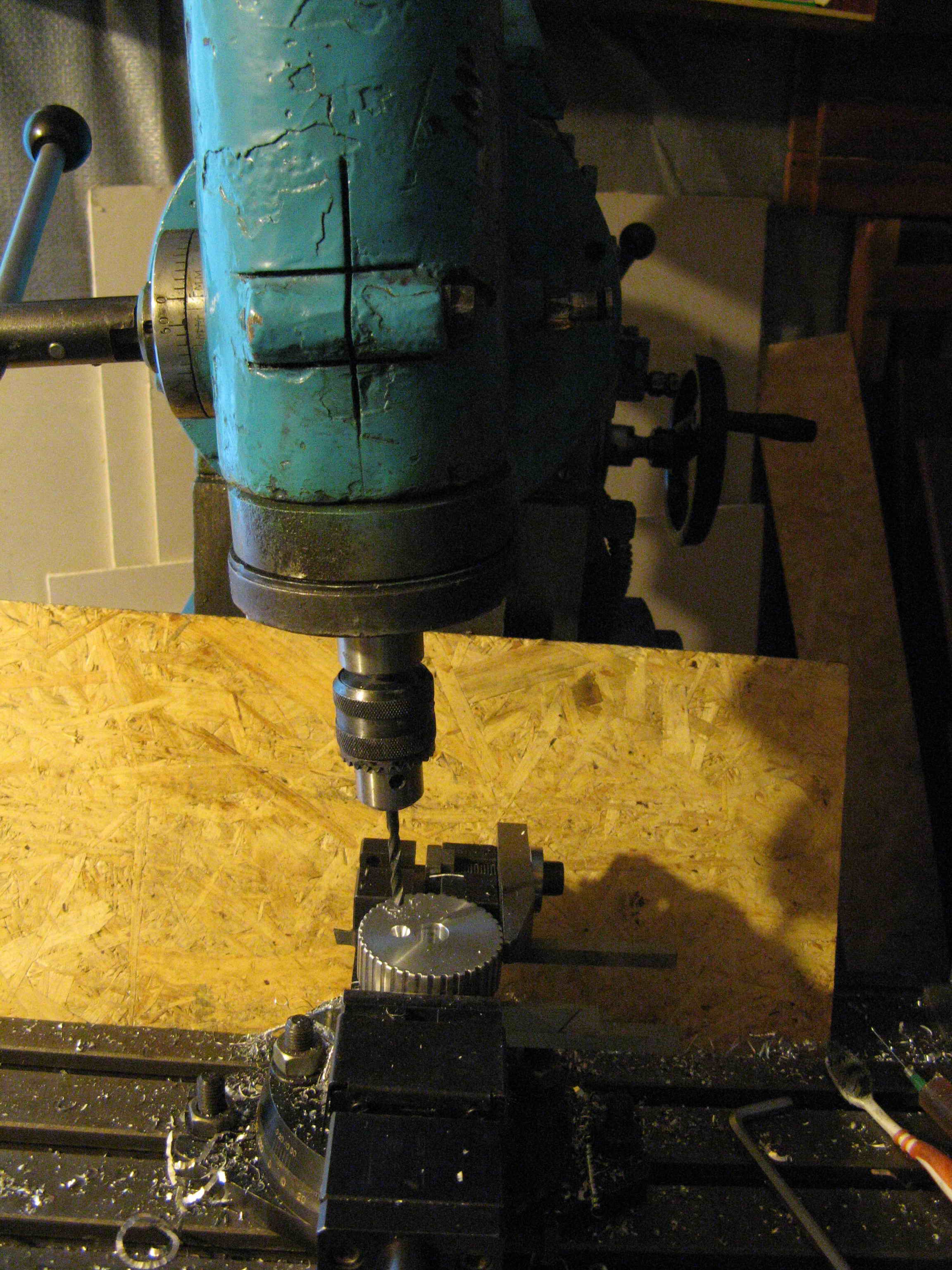

ну и потом я ее реализовал в металле. повернул голову примерно на нужный угол ( для уклона 1к10 вышло чуть меньше 6 градусов), наметил, просверлил, рассверлил, расточил вчисто до размера скользящей посадки шпонки (назовем деталь так). потом следующую. за неимением двух-трехповоротных тисков пришлось сверлить вручную пинолью. потом зажал заготовку шпонки в тиски и не меняя положения головки фрезернул лыски.
зы еще пришлось сделать 2 калибра валов (типа проход/непроход) чтобы все проверить в плане зажима. зы чтото комп матерится и ен все фотки грузит. смотриет пока что есть, остальнео позже, хотя сам принцип понятен будет
нікому нічого не нав'язую.
Re: Вращающаяся гайка для ЧПУ
aegis, а зачем здесь лыски?
aegis
Сообщения: 3115
Репутация: 1810
Настоящее имя: Михайло
Сообщение aegis »
aftaev, на валу 34го шаговика лыски. а на шпонке под углом+просверлено под углом чтобы получался типа клиновый зажим. реально жесткое соединение должно выйти. я что-то только не встречал подобного в техдокументации, хотя лопатил и лопачу ее довольно много
aegis писал(а):aftaev, на валу 34го шаговика лыски.
С шаговиком стало все ясно :)
aegis писал(а):реально жесткое соединение должно выйти. я что-то только не встречал подобного в техдокументации, хотя лопатил и лопачу ее довольно много
У меня так резцы и оправки в револьверках крепятся :)

UAVpilot, биконические втулки я делал, но тогда небыло 2х лысок, честно говоря побоялся за мелкий контакт

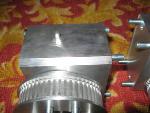

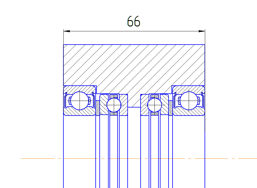

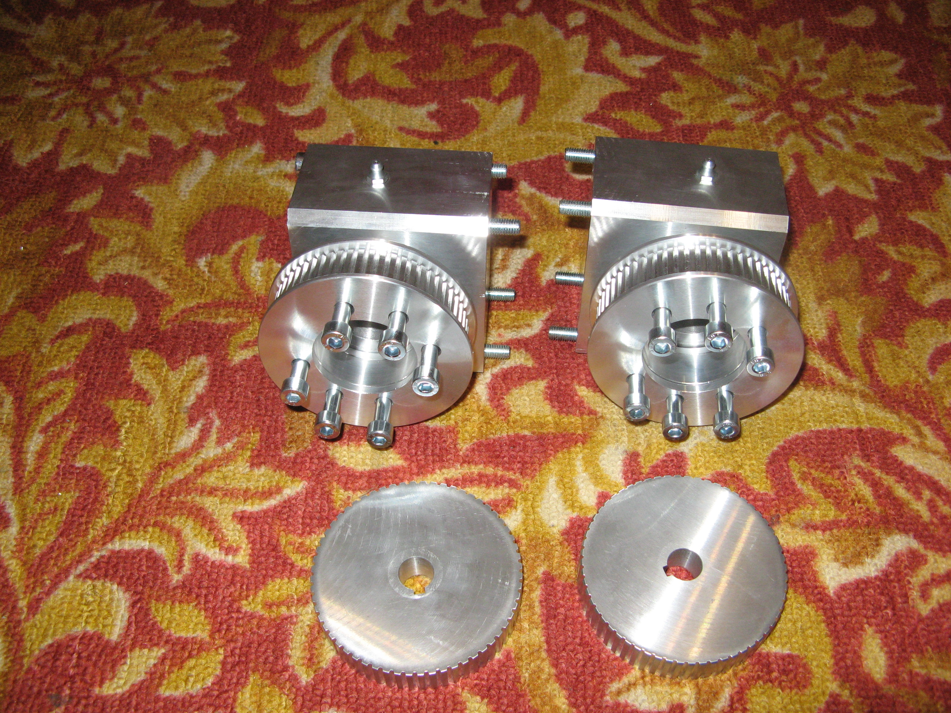

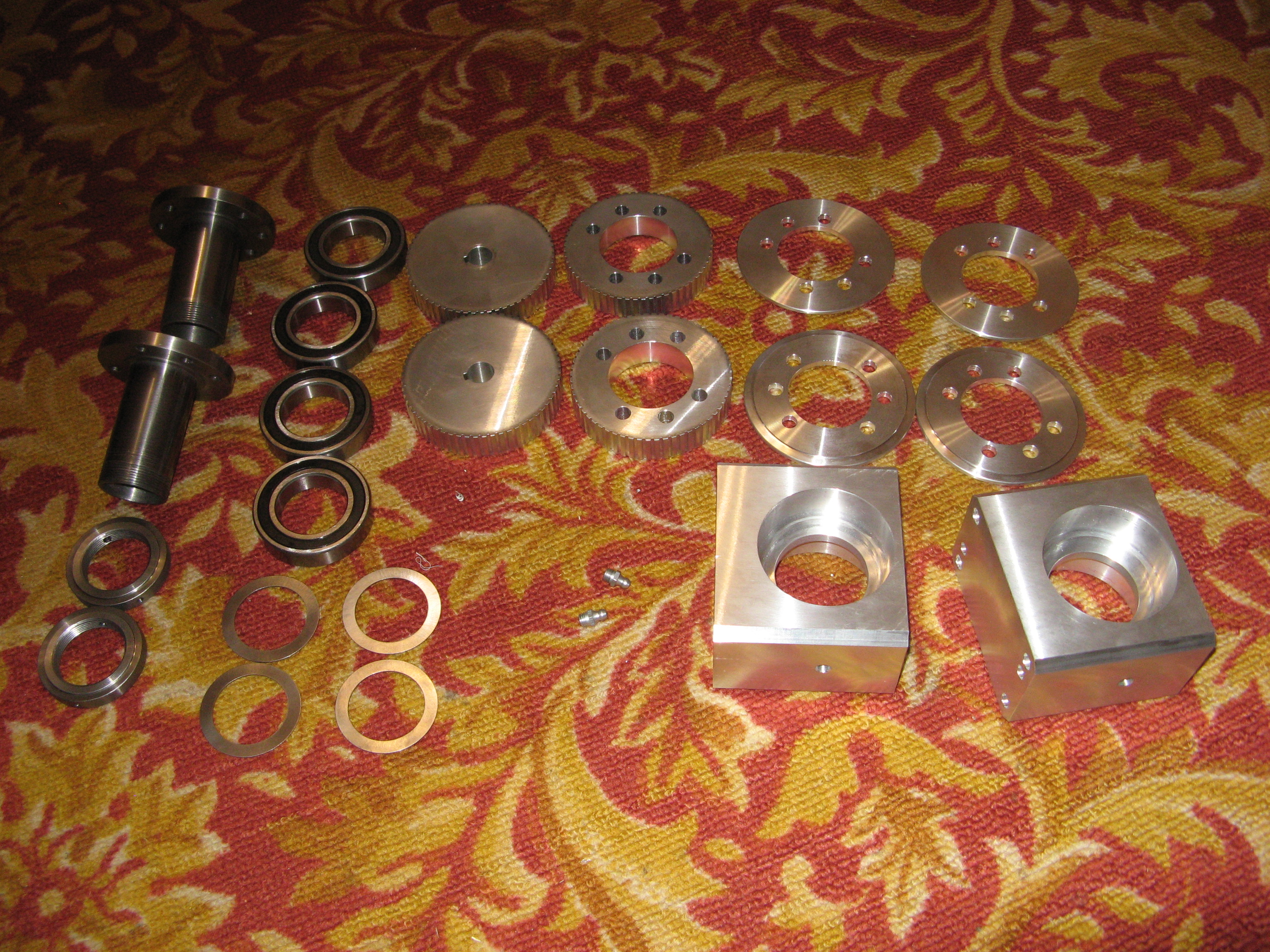

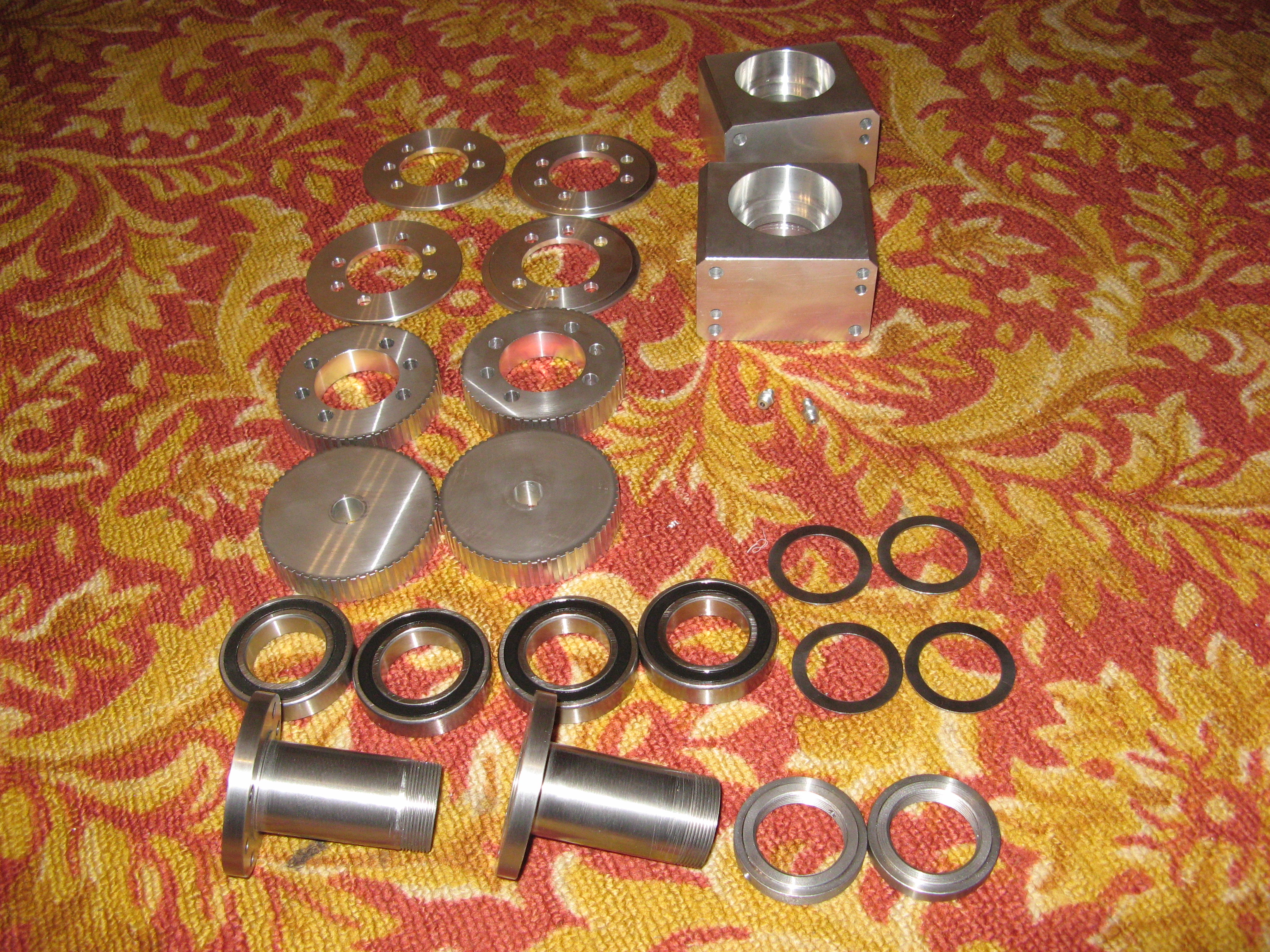

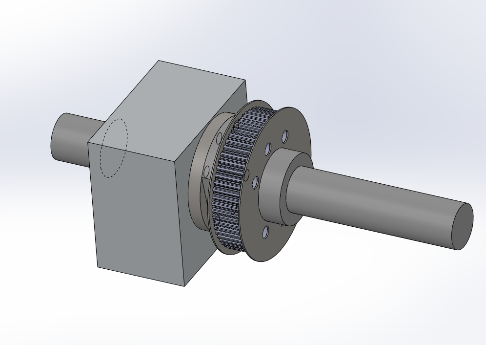

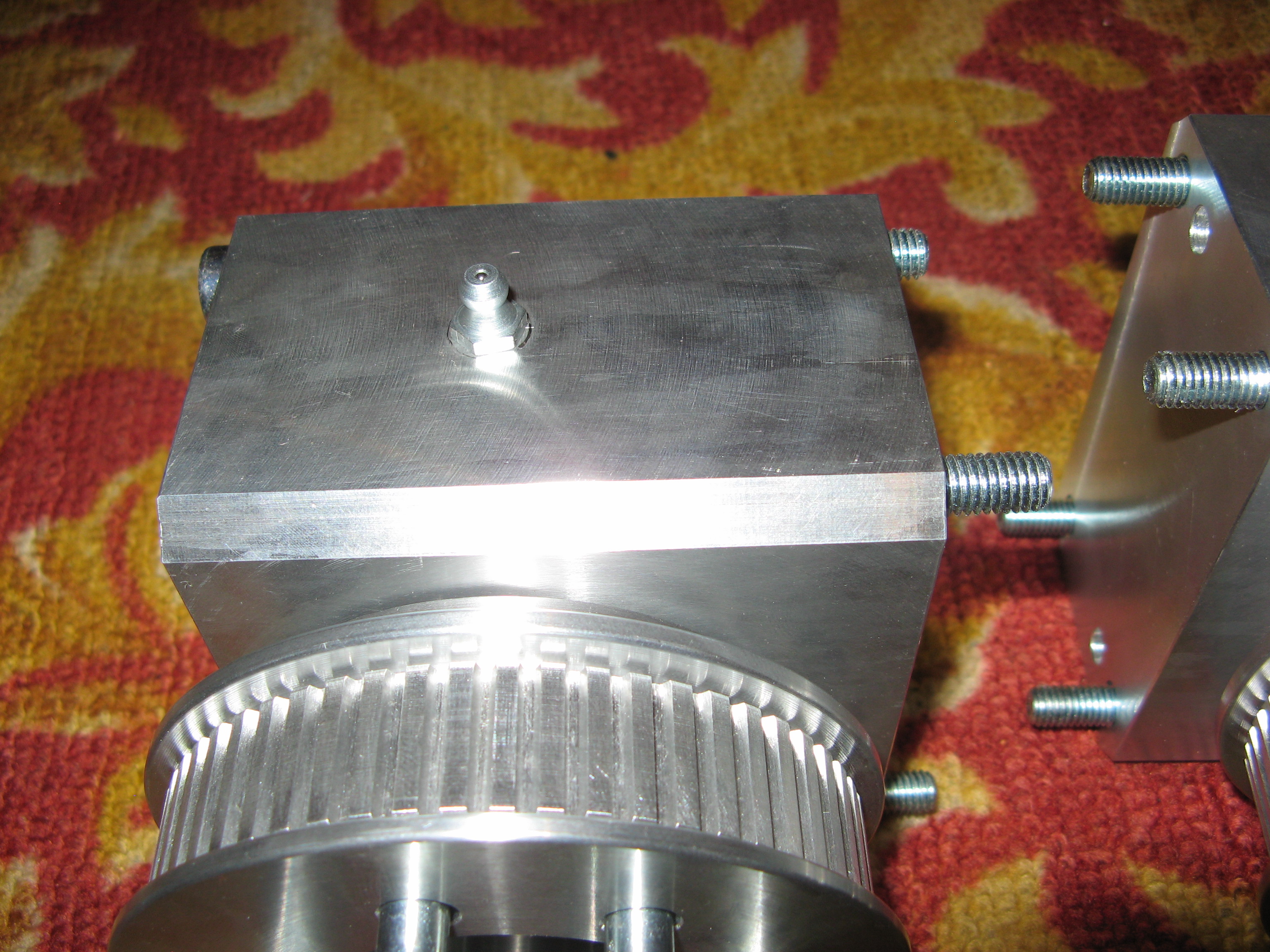

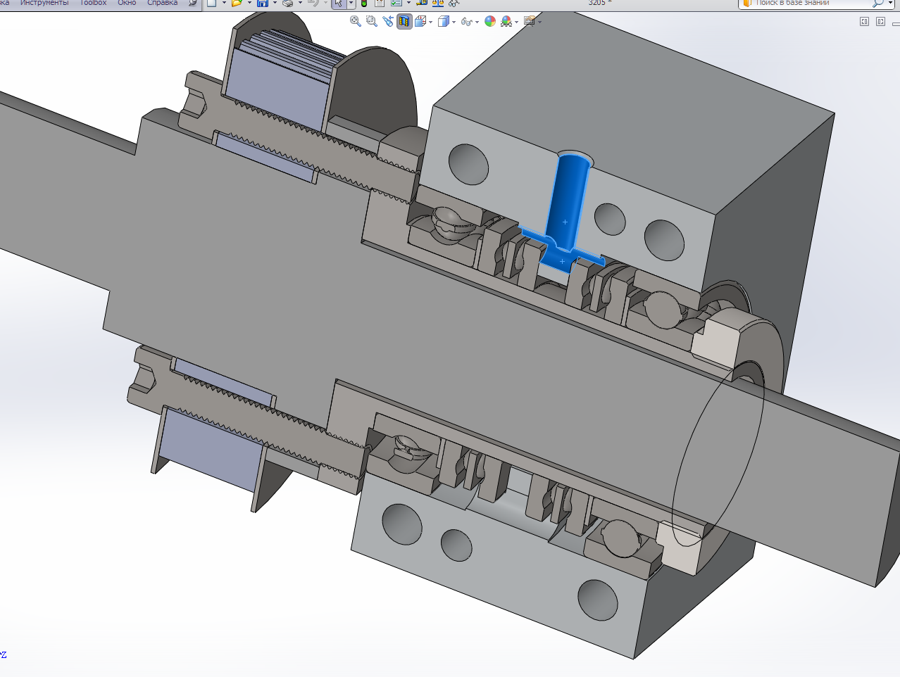

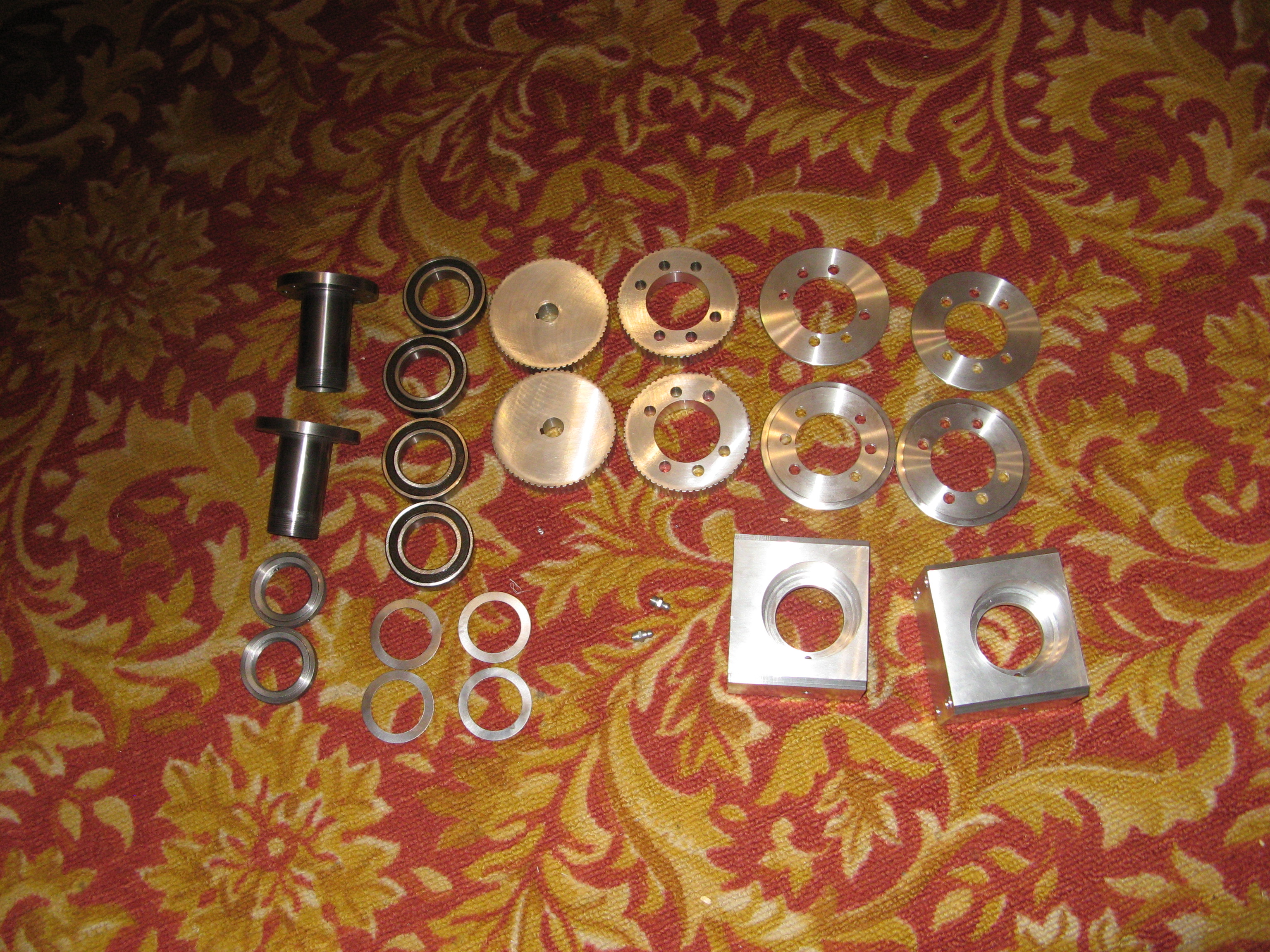

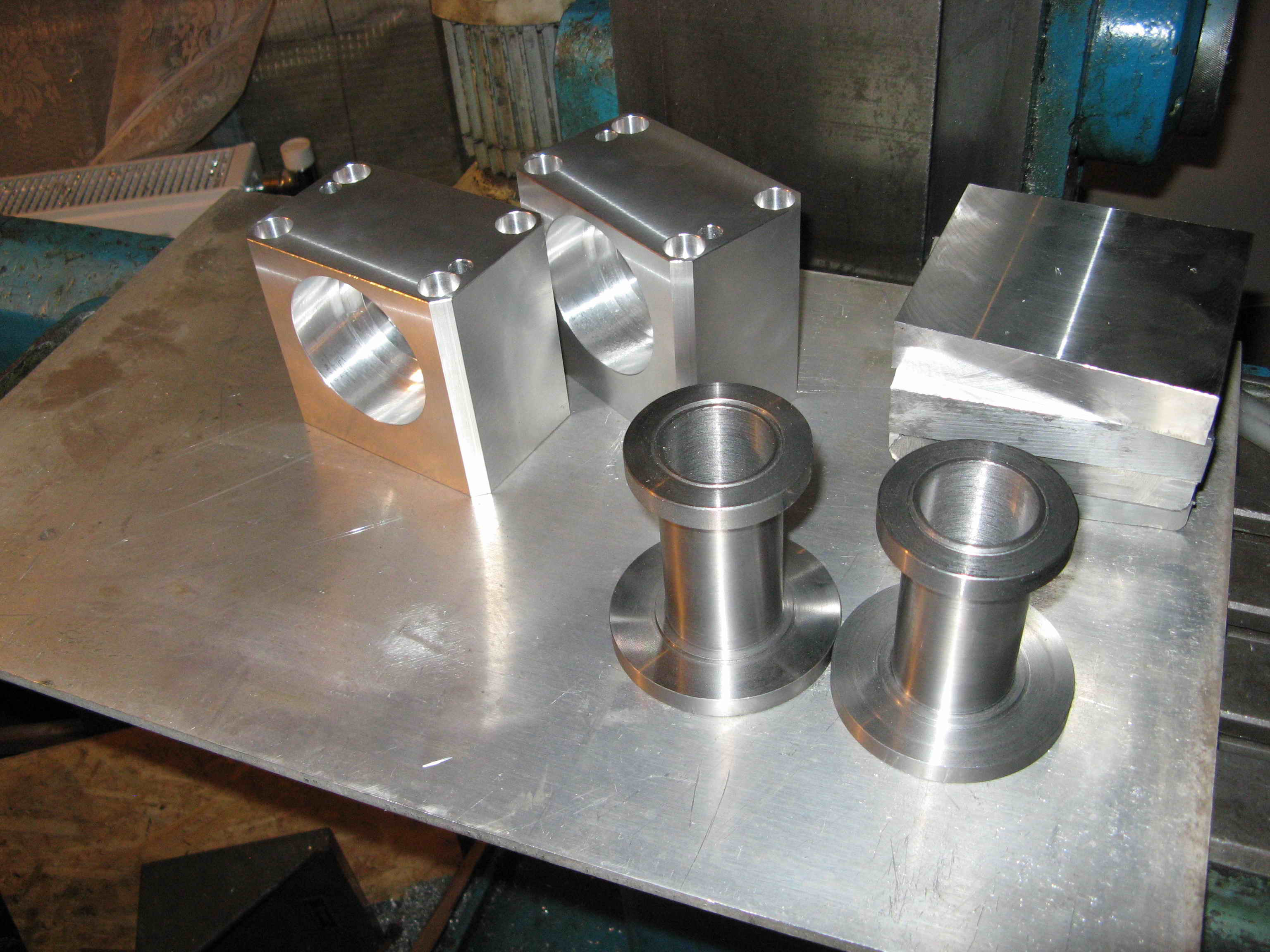

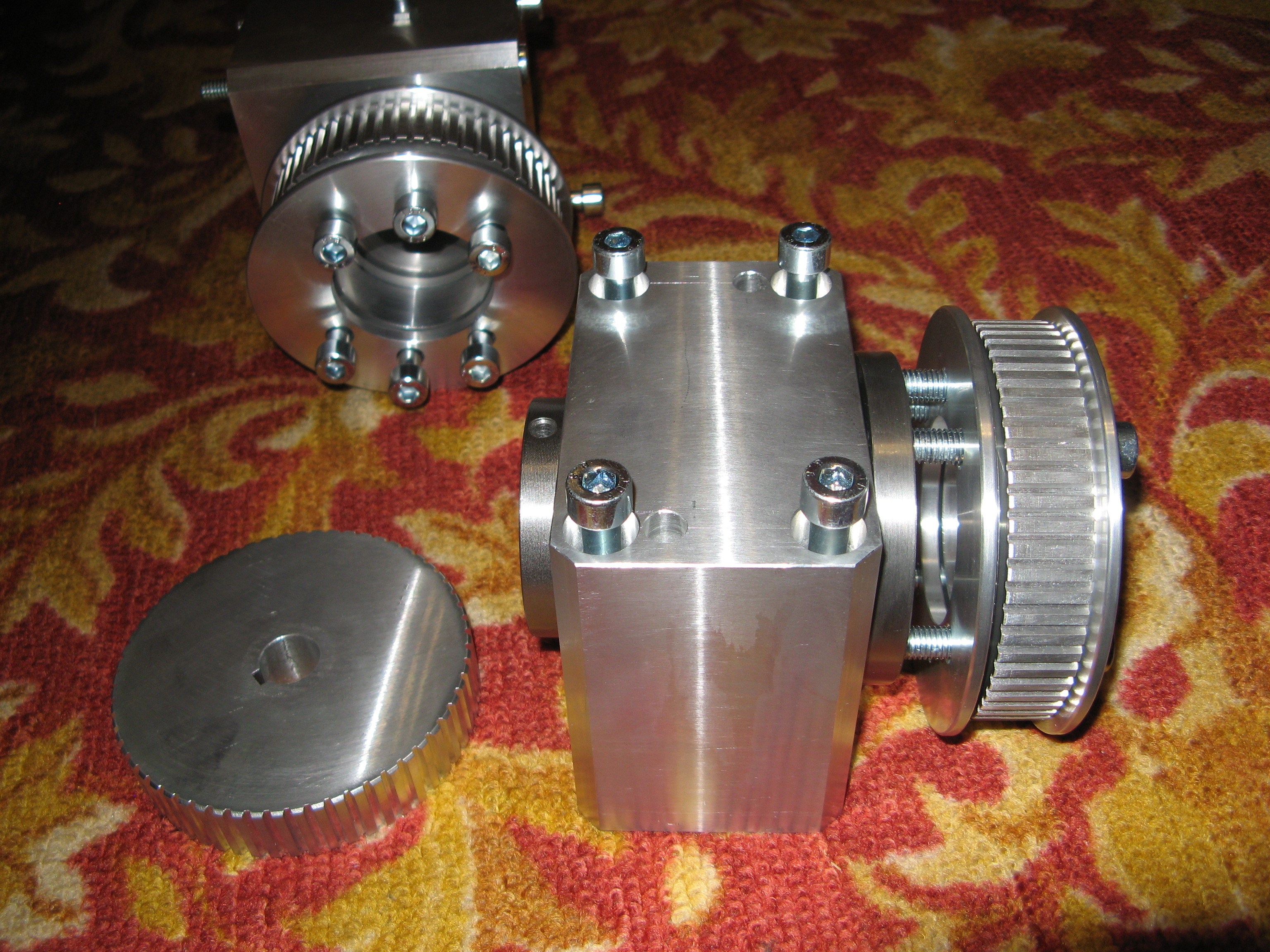

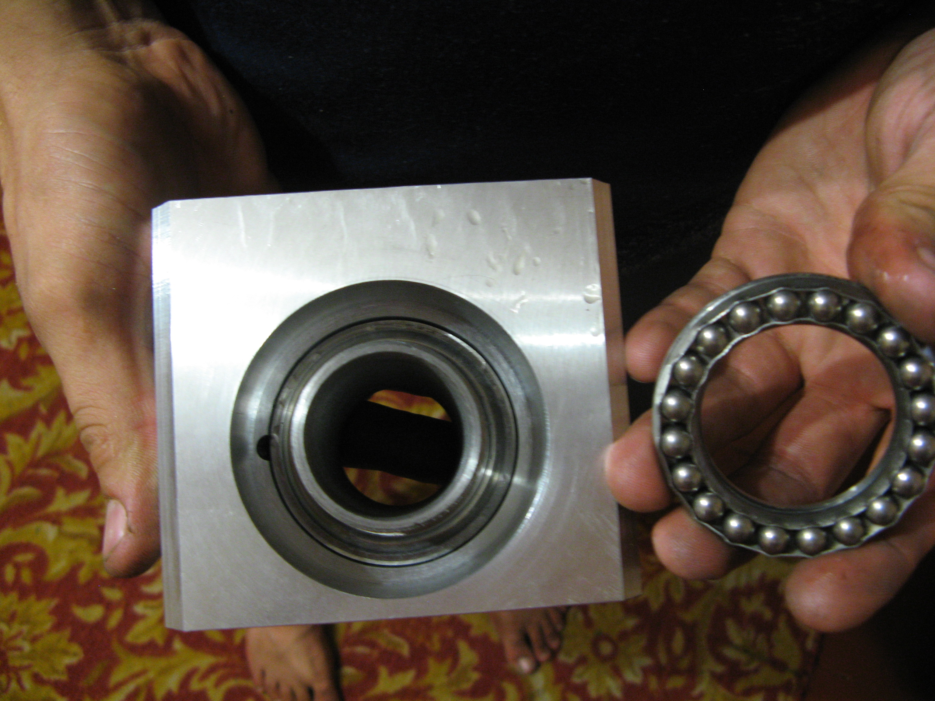

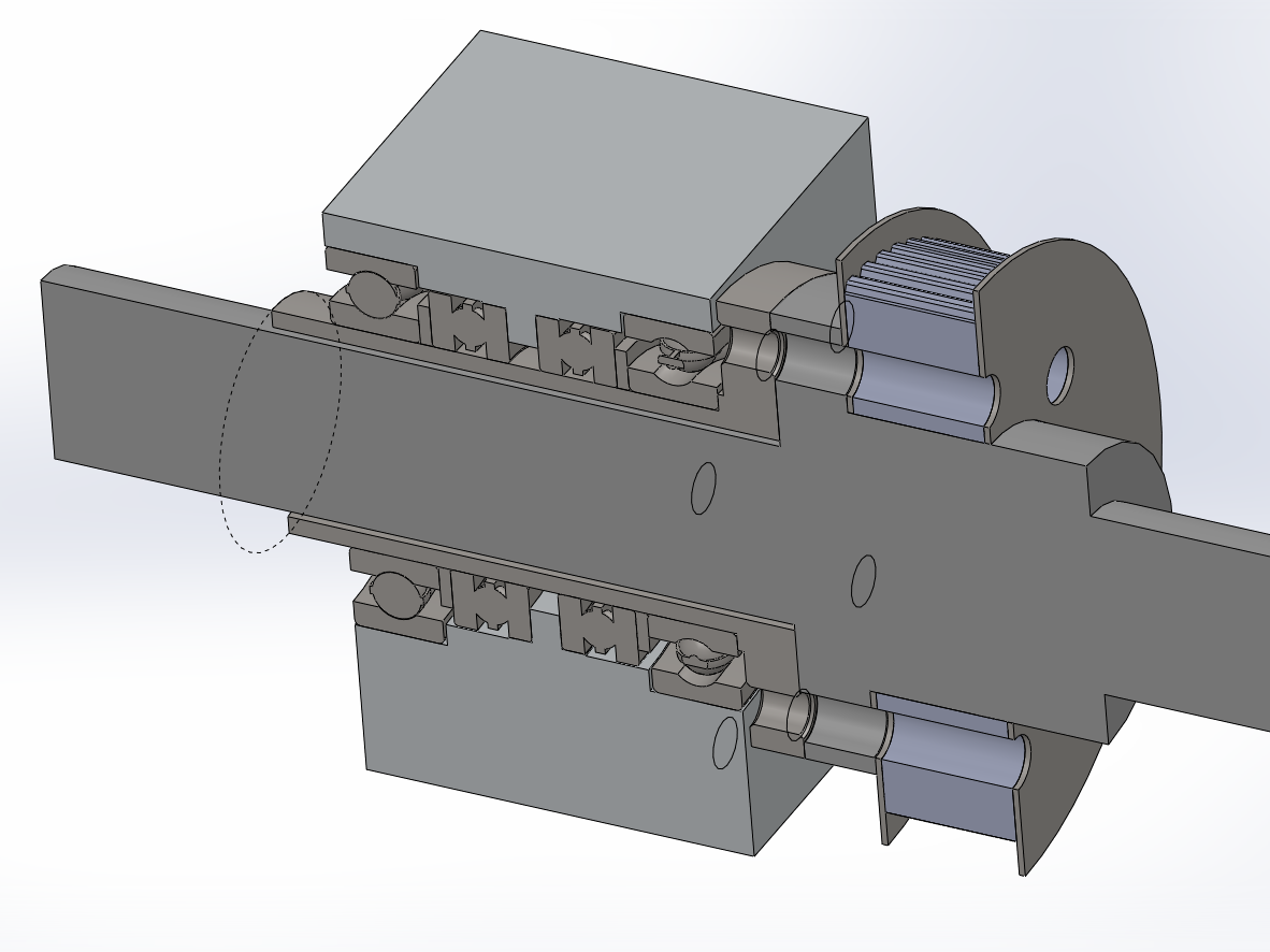

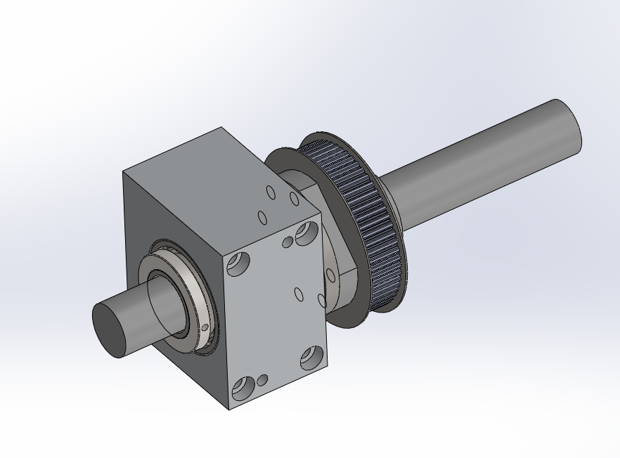

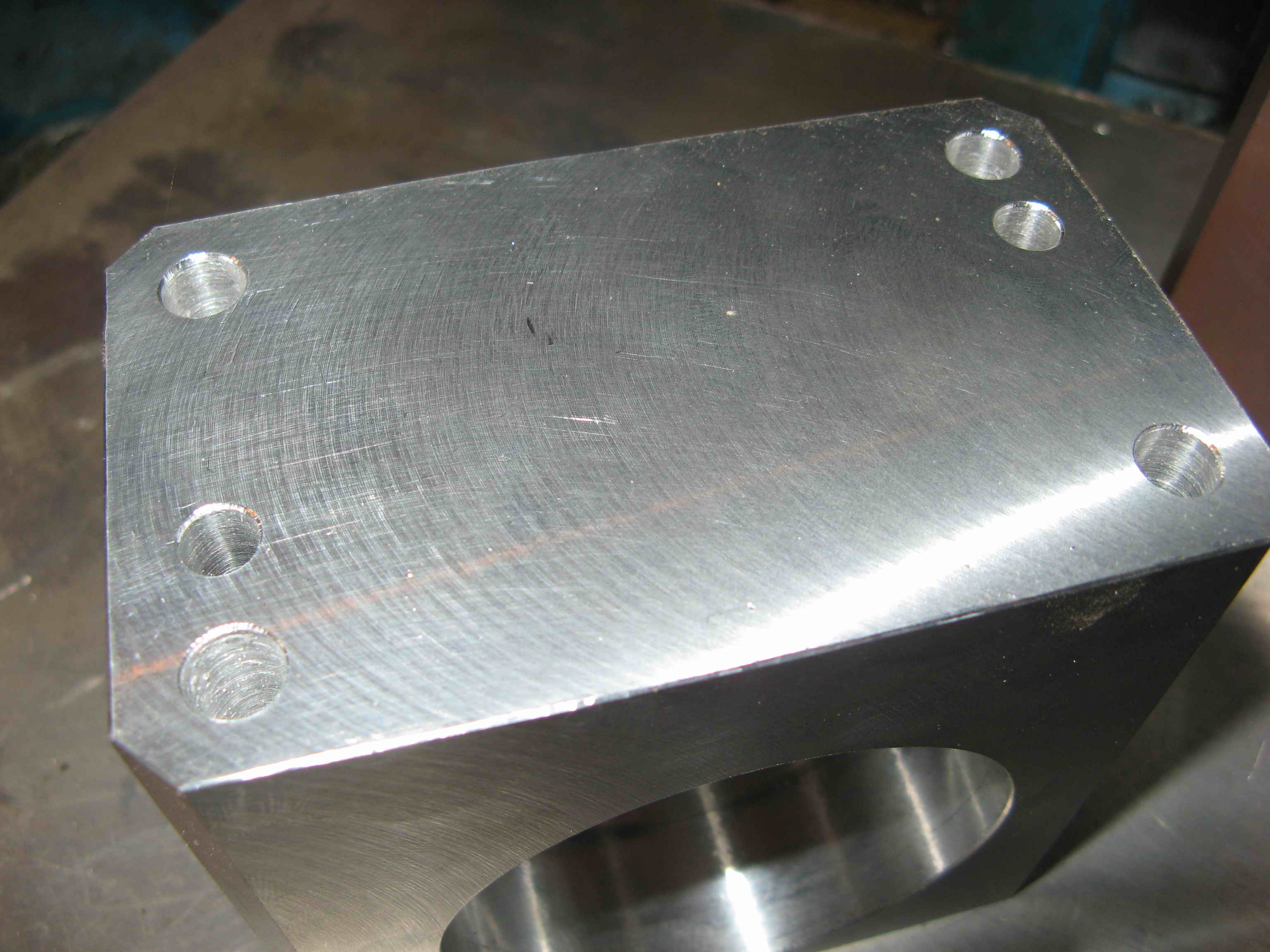

гигантизм заразный, как я совсем недавно писал... попросили сделать под 32ю швп гаечки (махонькие-махонькие)
по конструктиву небольшие изменения - добавились упорные подшипники к радиальным. габариты несколько выросли, но это и ожидаемо. еще добавил систему подачи смазки для упорных подшипников в основном т.к. радиальные с пыльниками идут. проект еще не до конца готов, но есть сдвиги.

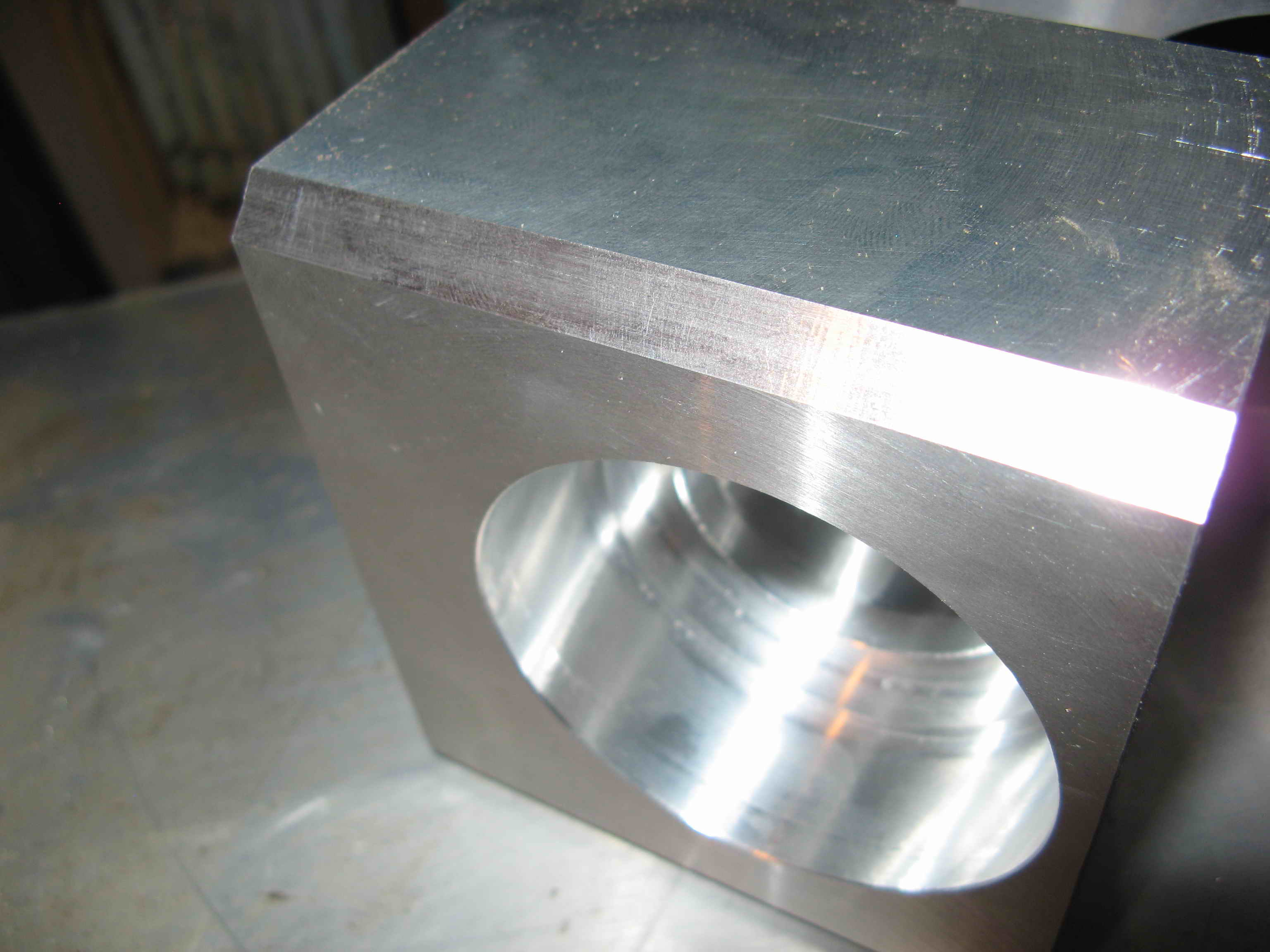

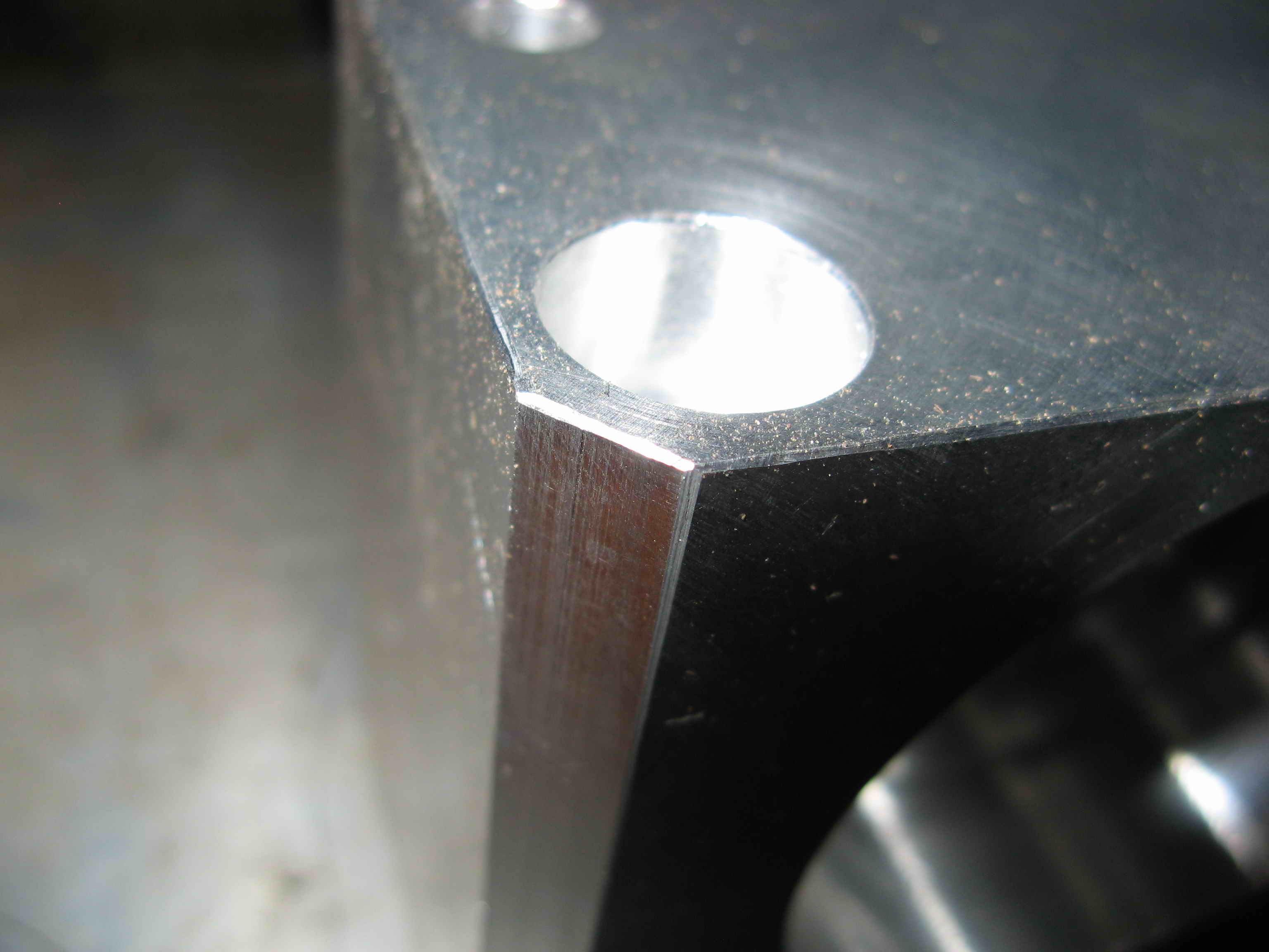

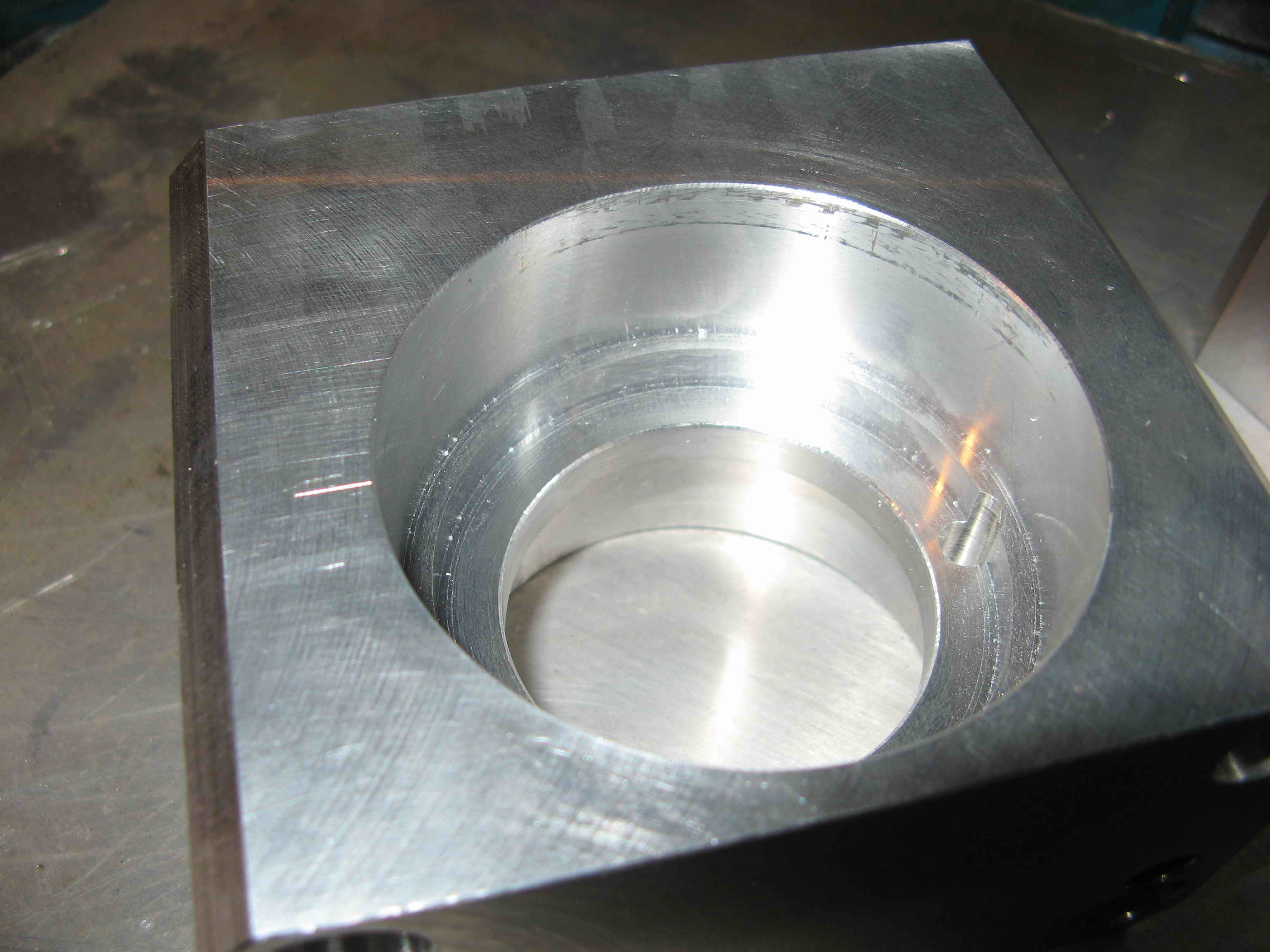

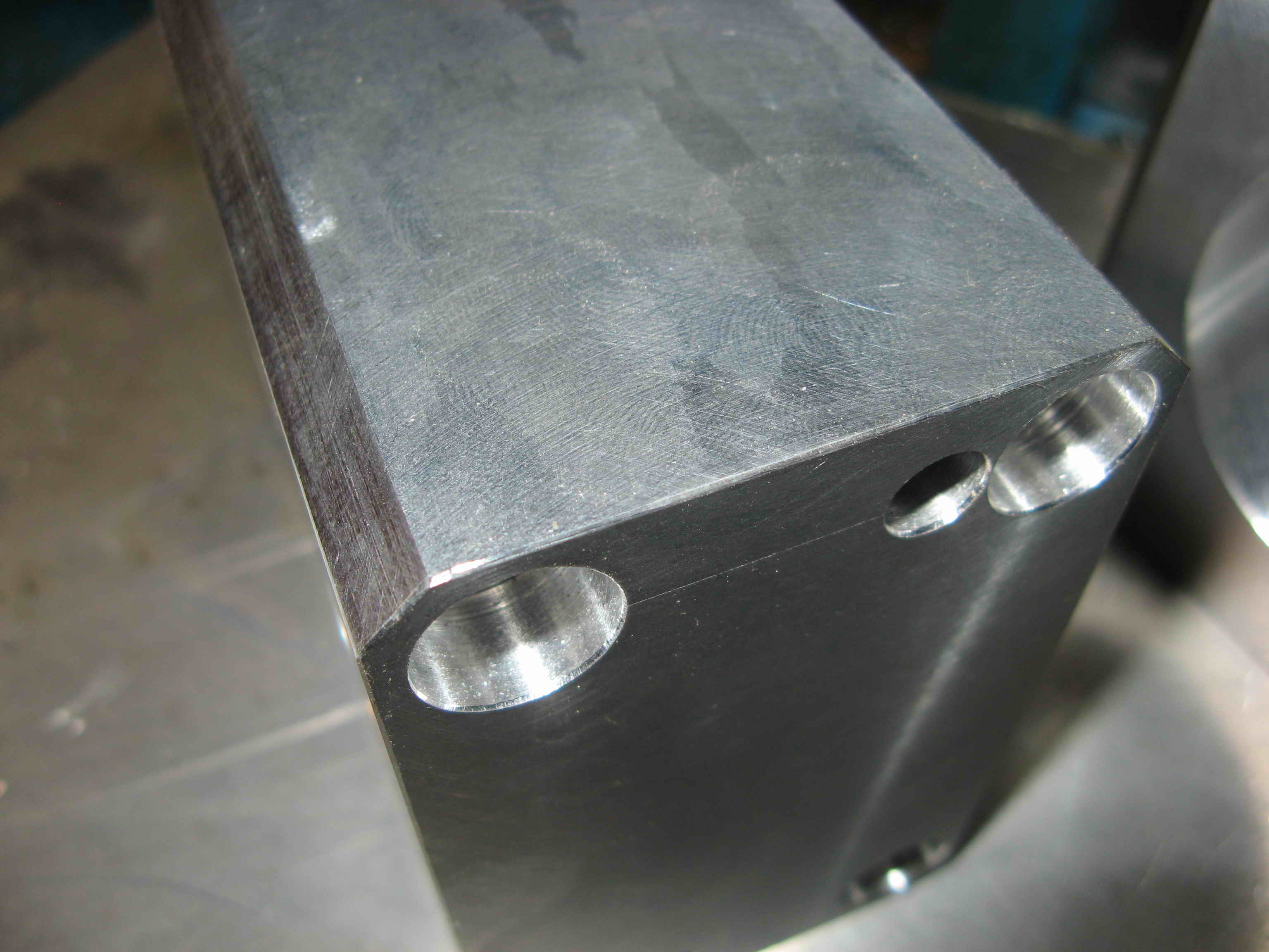

часть работ пришлось делать при помощи планирующей расточной головки, которую я по случаю урвал. ладно фотки для ясности добавляю. в железе и чертежах все немного изменилось, но картинки остались пока такими.
2015-07-27 22-55-40 SolidWorks Premium 2012 x64 Edition - [3205  ].png (6706 просмотров) <a class='original' href='./download/file.php?id=55834&mode=view' target=_blank>Загрузить оригинал (132.27 КБ)</a>
2015-07-27 22-56-47 SolidWorks Premium 2012 x64 Edition - [3205  ].png (6706 просмотров) <a class='original' href='./download/file.php?id=55835&mode=view' target=_blank>Загрузить оригинал (154.2 КБ)</a>
2015-07-27 22-58-53 КОМПАС-3D V12 - [3205_511 - Системный вид].png (6706 просмотров) <a class='original' href='./download/file.php?id=55836&mode=view' target=_blank>Загрузить оригинал (12.95 КБ)</a>
2015-07-29 17-52-15 SolidWorks Premium 2012 x64 Edition - [3205  ].png (6706 просмотров) <a class='original' href='./download/file.php?id=55837&mode=view' target=_blank>Загрузить оригинал (140.62 КБ)</a>
2015-07-29 18-02-07 SolidWorks Premium 2012 x64 Edition - [3205  ].png (6706 просмотров) <a class='original' href='./download/file.php?id=55838&mode=view' target=_blank>Загрузить оригинал (284.34 КБ)</a>
IMG_1103.jpg (6706 просмотров) <a class='original' href='./download/file.php?id=55840&mode=view' target=_blank>Загрузить оригинал (267.15 КБ)</a>
IMG_1104.jpg (6706 просмотров) <a class='original' href='./download/file.php?id=55841&mode=view' target=_blank>Загрузить оригинал (249.56 КБ)</a>
IMG_1105.jpg (6706 просмотров) <a class='original' href='./download/file.php?id=55842&mode=view' target=_blank>Загрузить оригинал (315.87 КБ)</a>
IMG_1106.jpg (6706 просмотров) <a class='original' href='./download/file.php?id=55843&mode=view' target=_blank>Загрузить оригинал (103.18 КБ)</a>
IMG_1110.jpg (6706 просмотров) <a class='original' href='./download/file.php?id=55844&mode=view' target=_blank>Загрузить оригинал (143.18 КБ)</a>
IMG_1111.jpg (6706 просмотров) <a class='original' href='./download/file.php?id=55845&mode=view' target=_blank>Загрузить оригинал (212.72 КБ)</a>
IMG_1114.jpg (6706 просмотров) <a class='original' href='./download/file.php?id=55846&mode=view' target=_blank>Загрузить оригинал (508.67 КБ)</a>
IMG_1115.jpg (6706 просмотров) <a class='original' href='./download/file.php?id=55847&mode=view' target=_blank>Загрузить оригинал (536.17 КБ)</a>
IMG_1116.jpg (6706 просмотров) <a class='original' href='./download/file.php?id=55848&mode=view' target=_blank>Загрузить оригинал (154.18 КБ)</a>

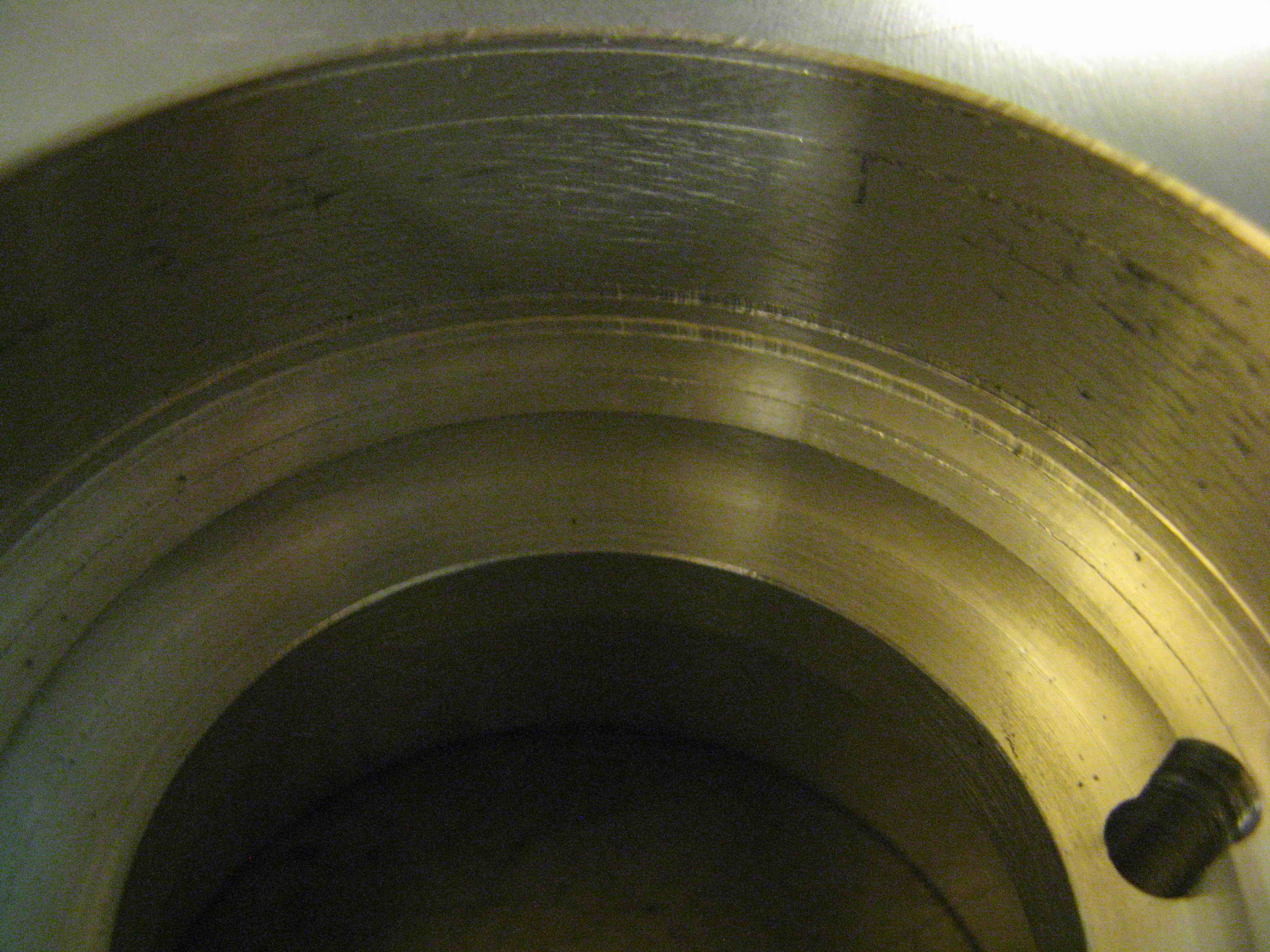

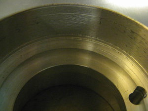

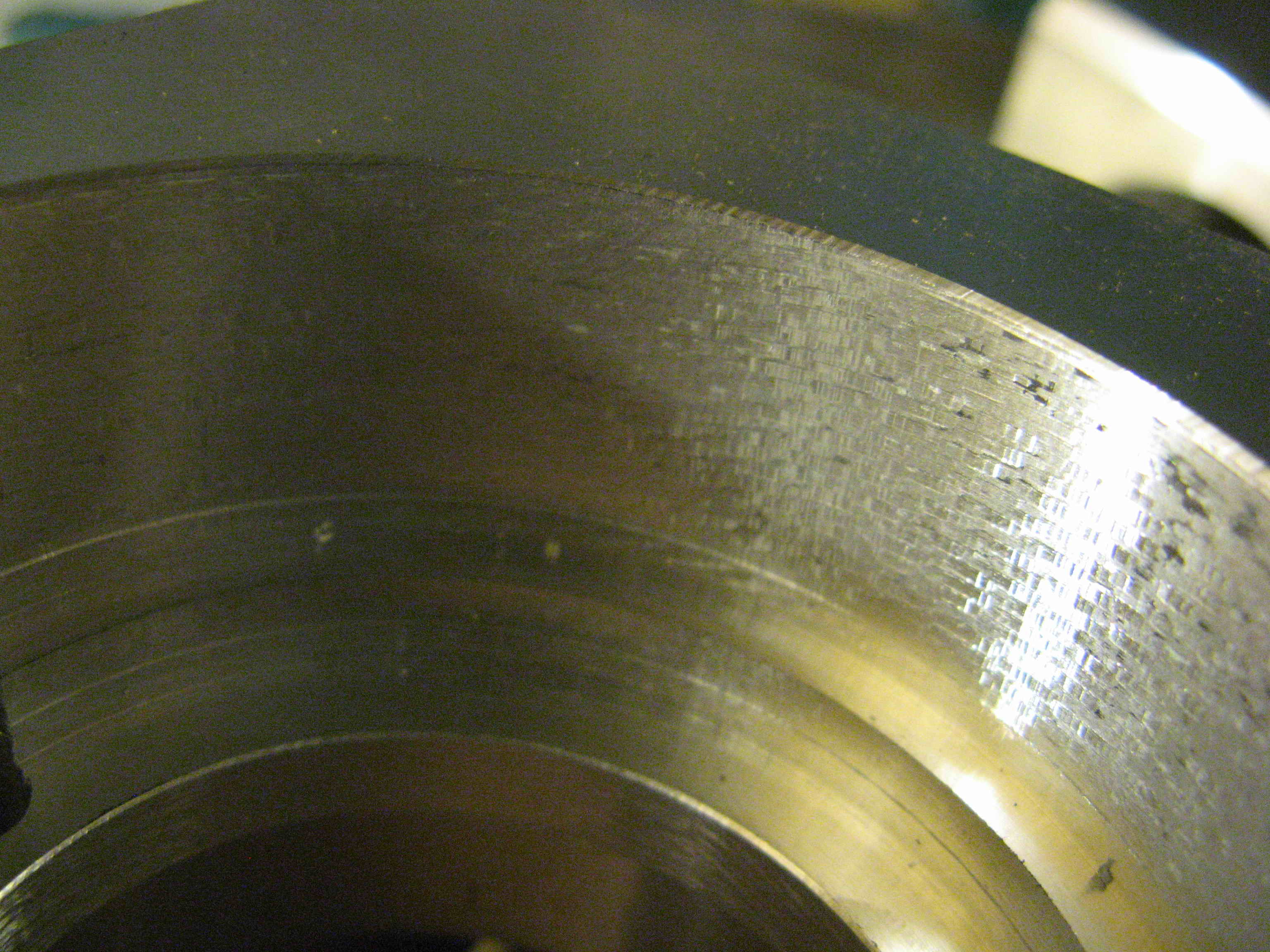

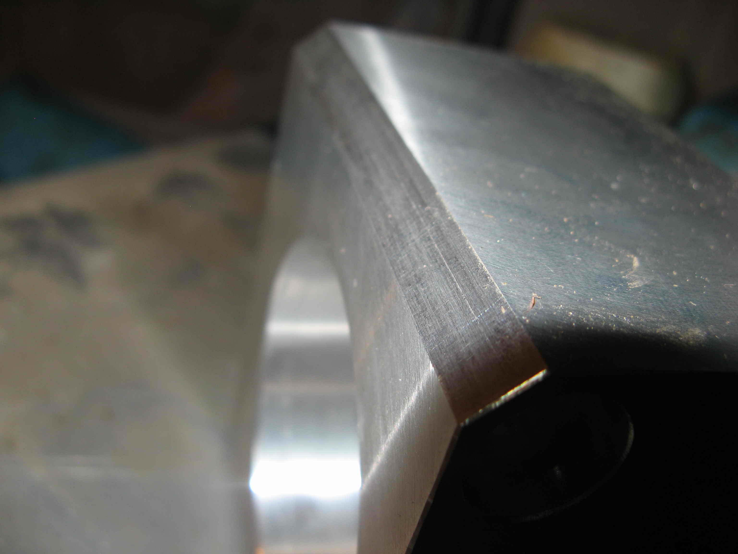

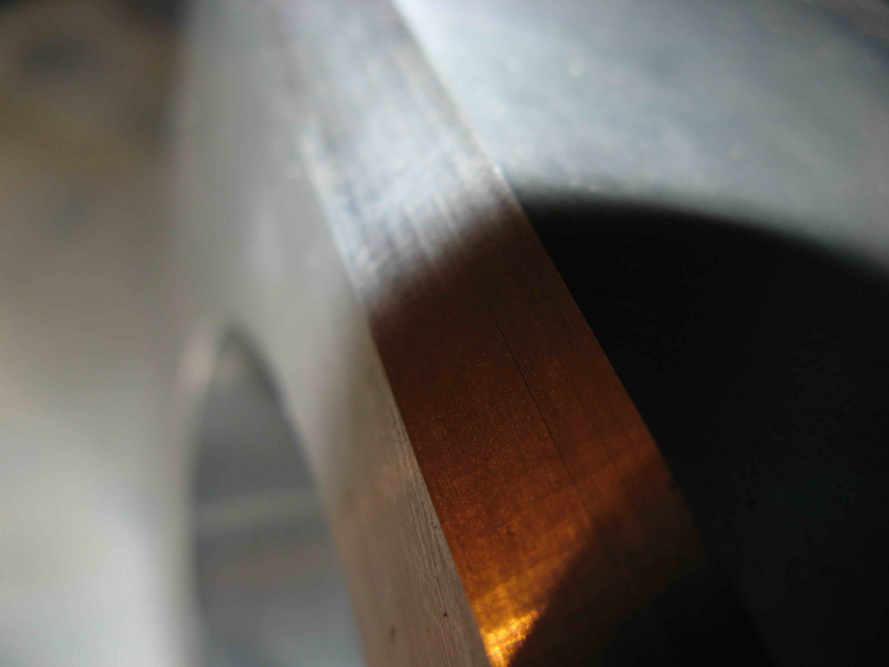

в одном месте заехал резцом - лимб на головке крутанул в другую сторону случайно. ну и при расточке пришлось использовать хитрый резец типа канавочный внутренний, поэтому поверхнность при расточке не идеальная. зато отверстие за 1 установку расточено
IMG_1101.jpg (6706 просмотров) <a class='original' href='./download/file.php?id=55839&mode=view' target=_blank>Загрузить оригинал (357.77 КБ)</a>

Hanter, спасибо! без планирующей головки я бы за такое не брался. хотя в следующий раз как буду подобное делать, то буду снимать стол чтобы доступ снизу был и резцы ставить отдельные для низа и для верха чтобы поверхность была лучше

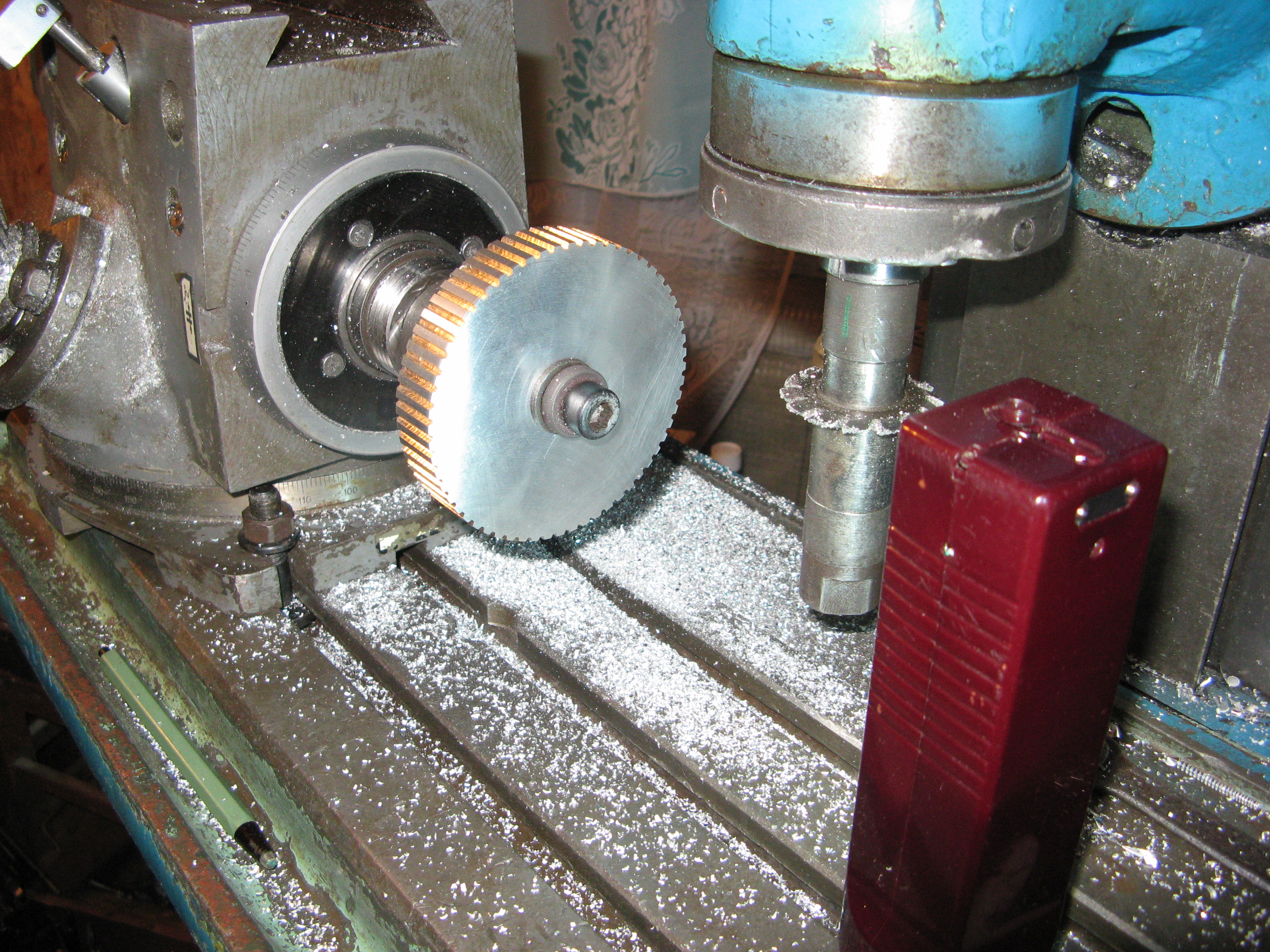

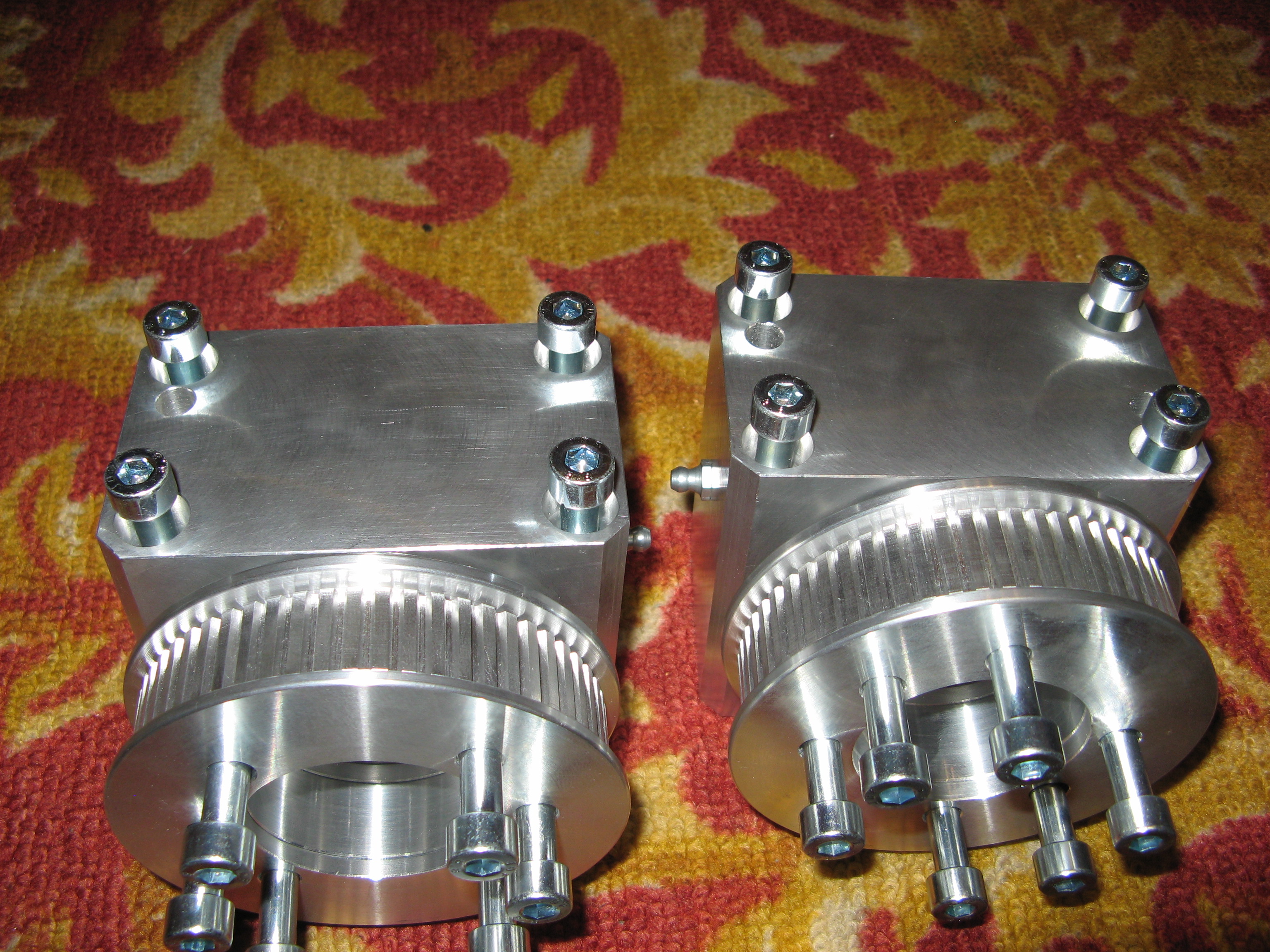

Сообщение aegis »

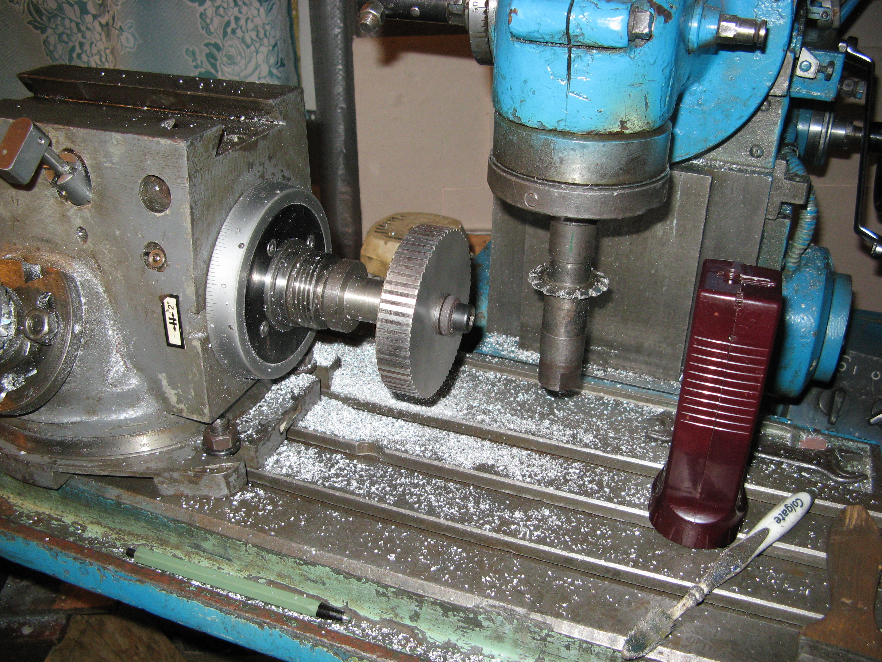

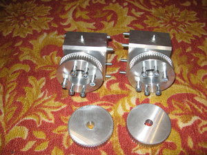

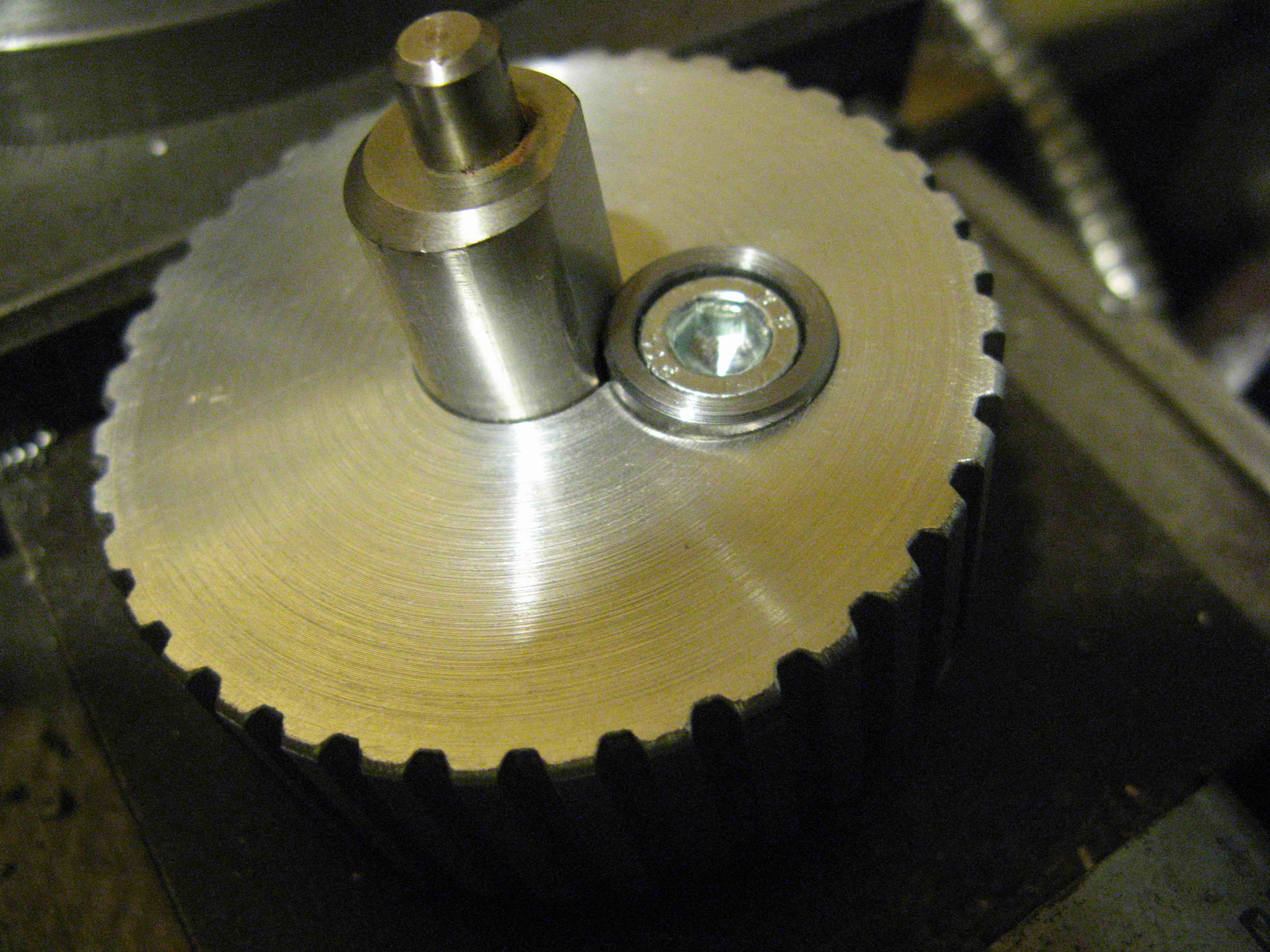

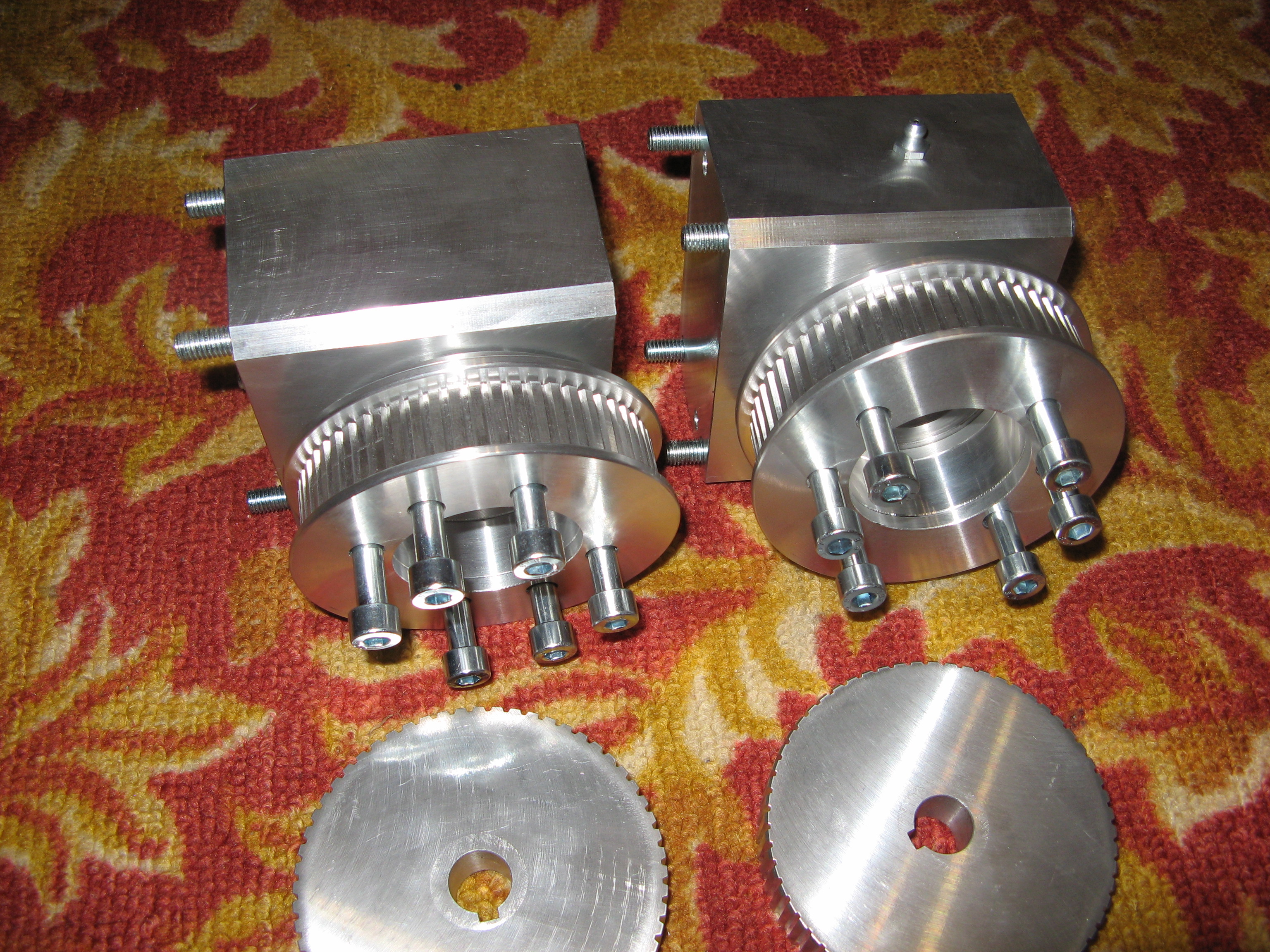

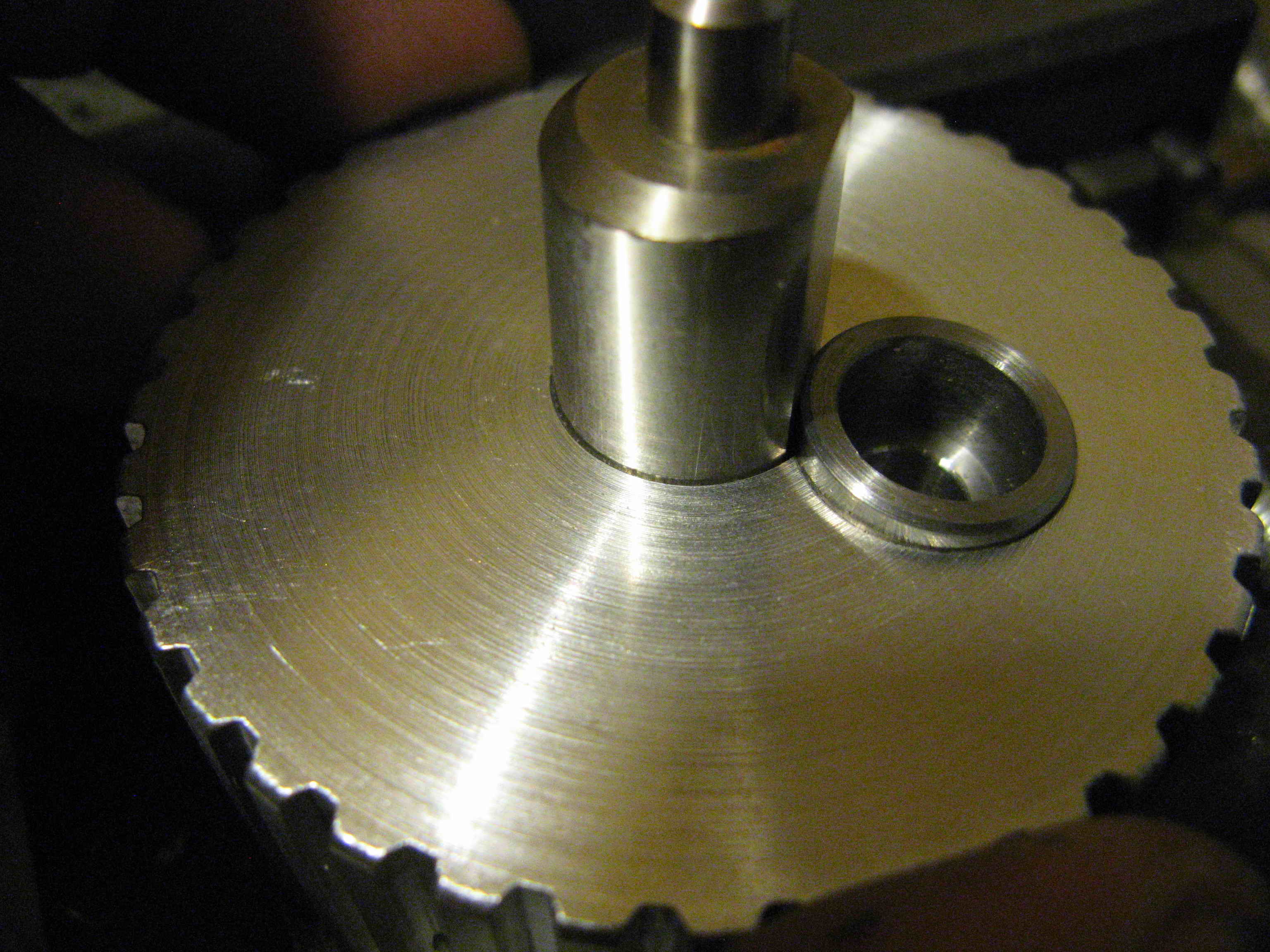

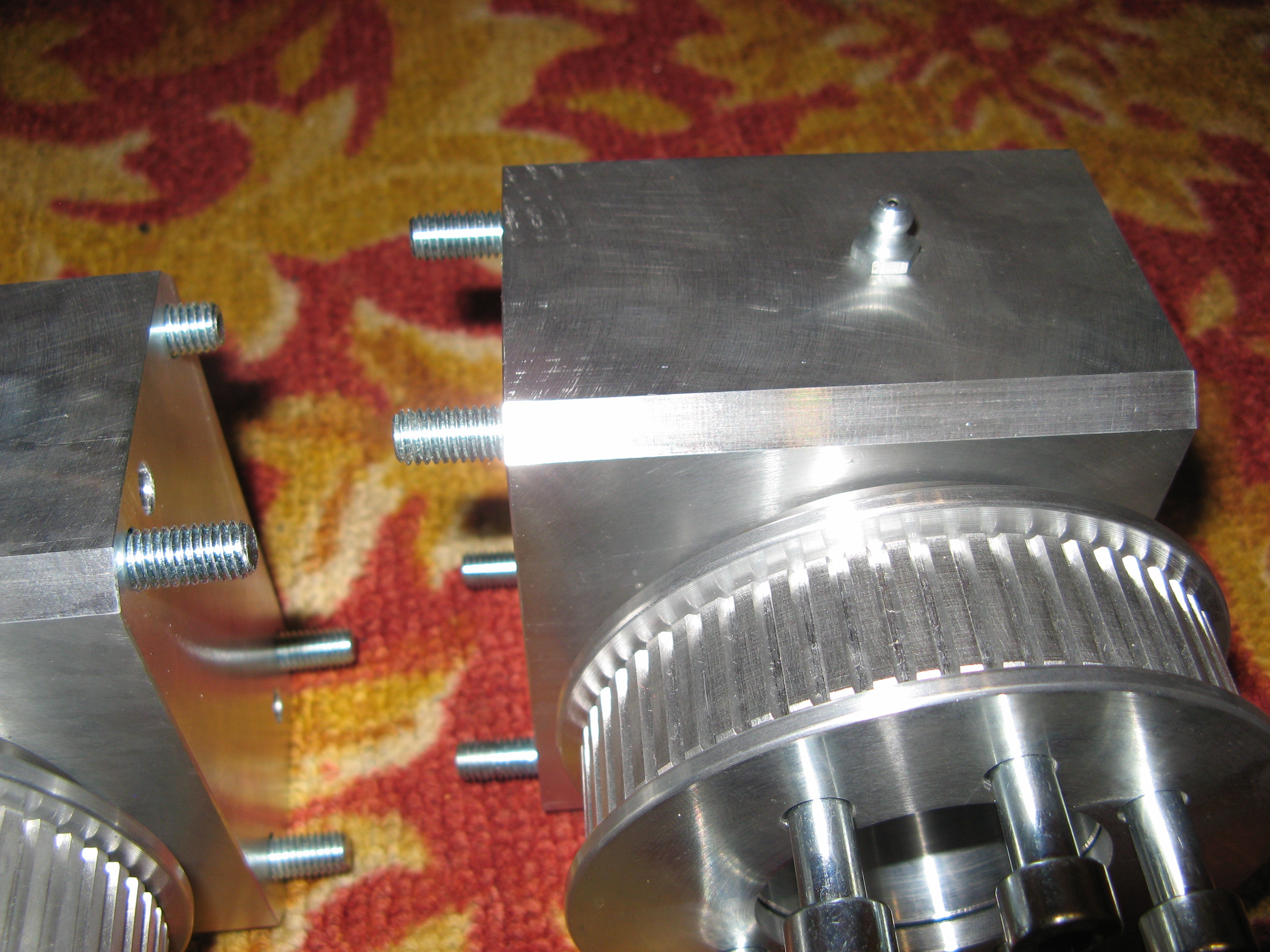

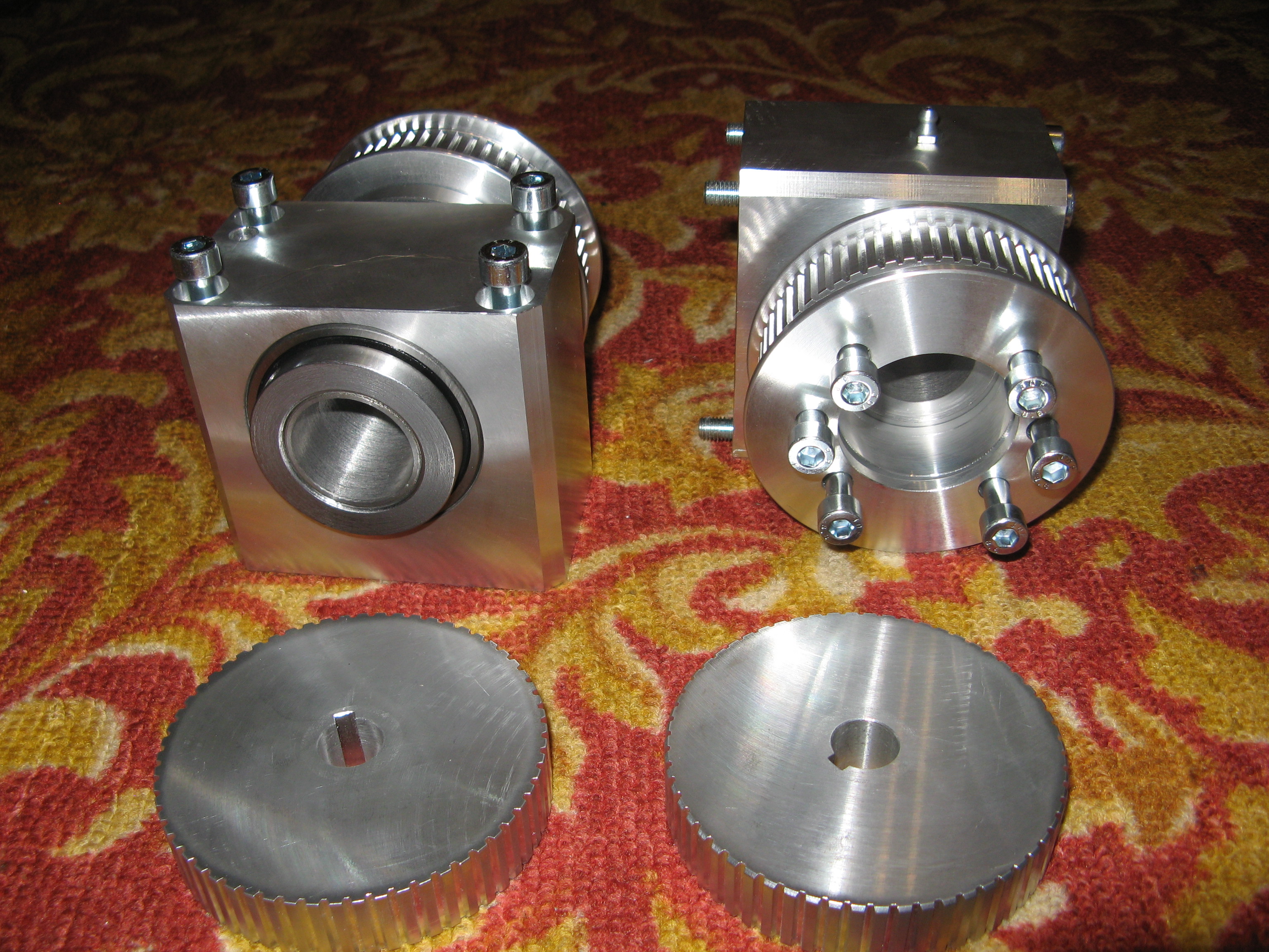

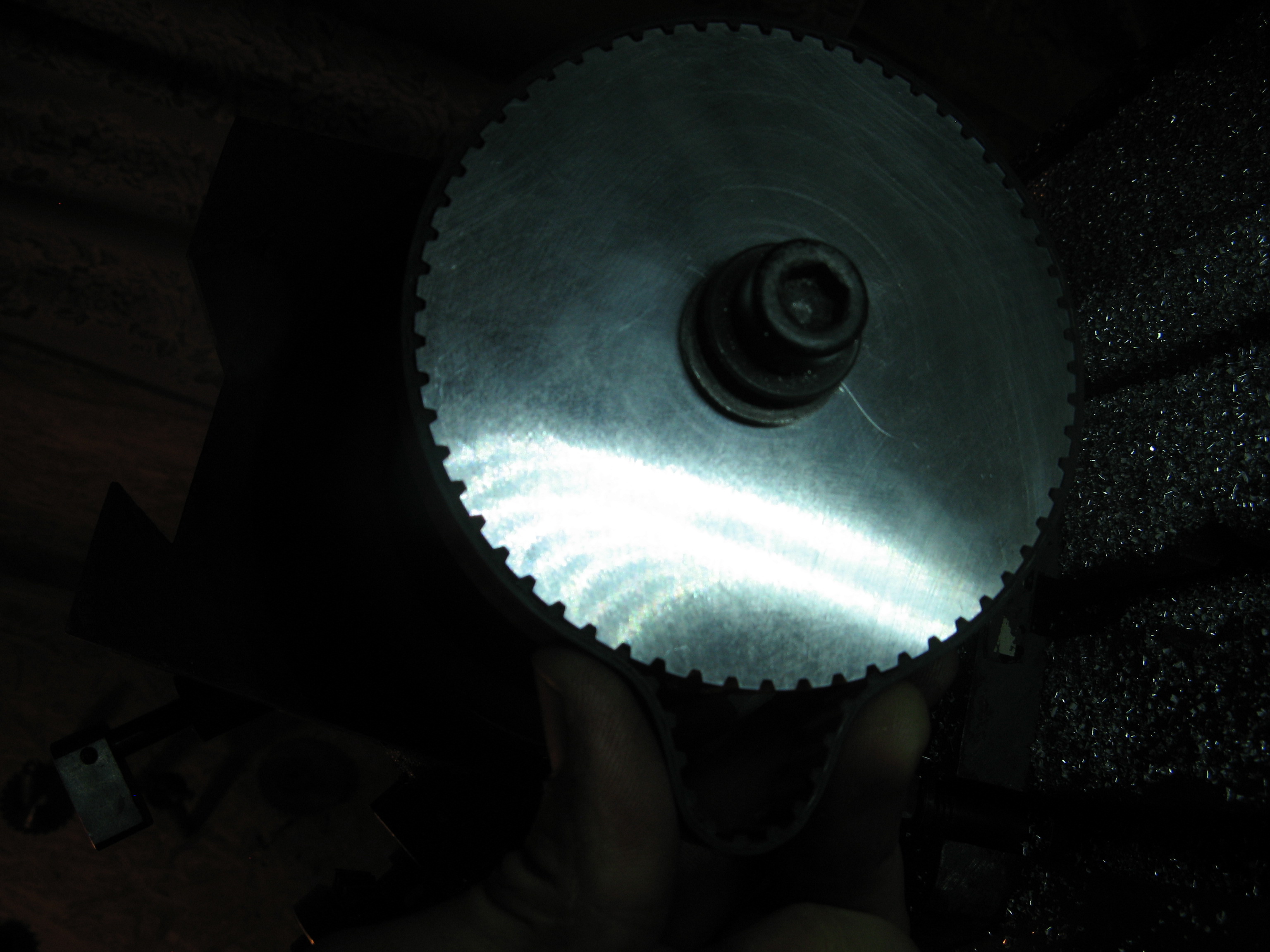

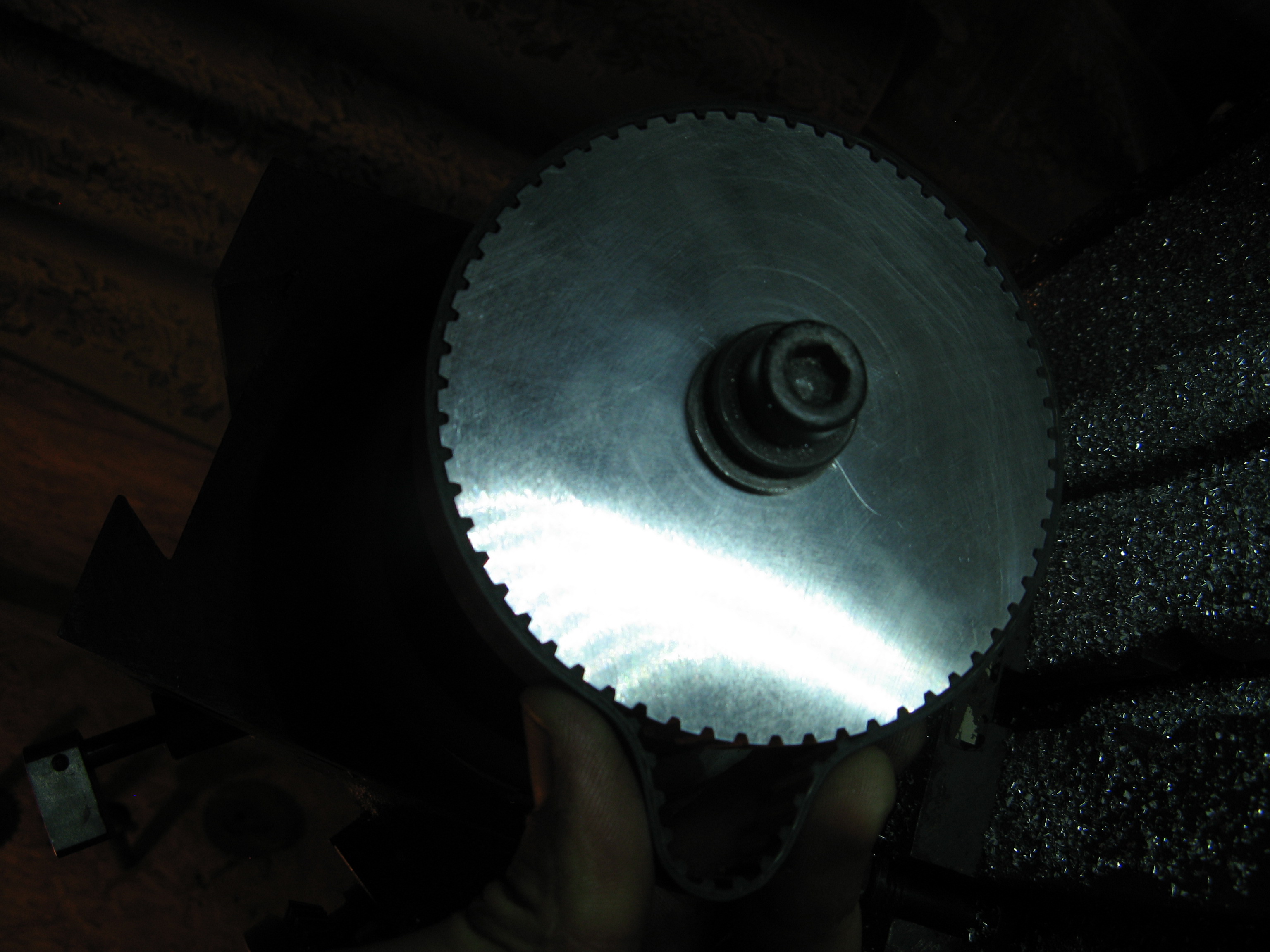

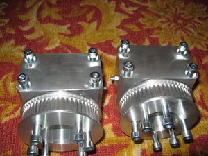

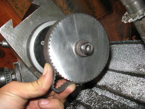

вот и приблизился к завершению проект-гигант. почти 7кг весят 2 гайки
фотки подряд самого процесса изготовления и конечного результата. отдельное внимание хотелось бы уделить фрезеровке шкивов - сделали мне дисковую фрезу, теперь сам профиль очень красивый + сопряжение с ремнем отличное. в процессе изготовления некоторые изменения пришли в конструкцию (немного поменял расточку корпуса, сделал более правильные шайбы-ограничители ремня), правда это часто было основано на том что не было нужного материала или же было долго ждать порезки. работой доволен, было реально интересно местами. ну и фрезер радует
