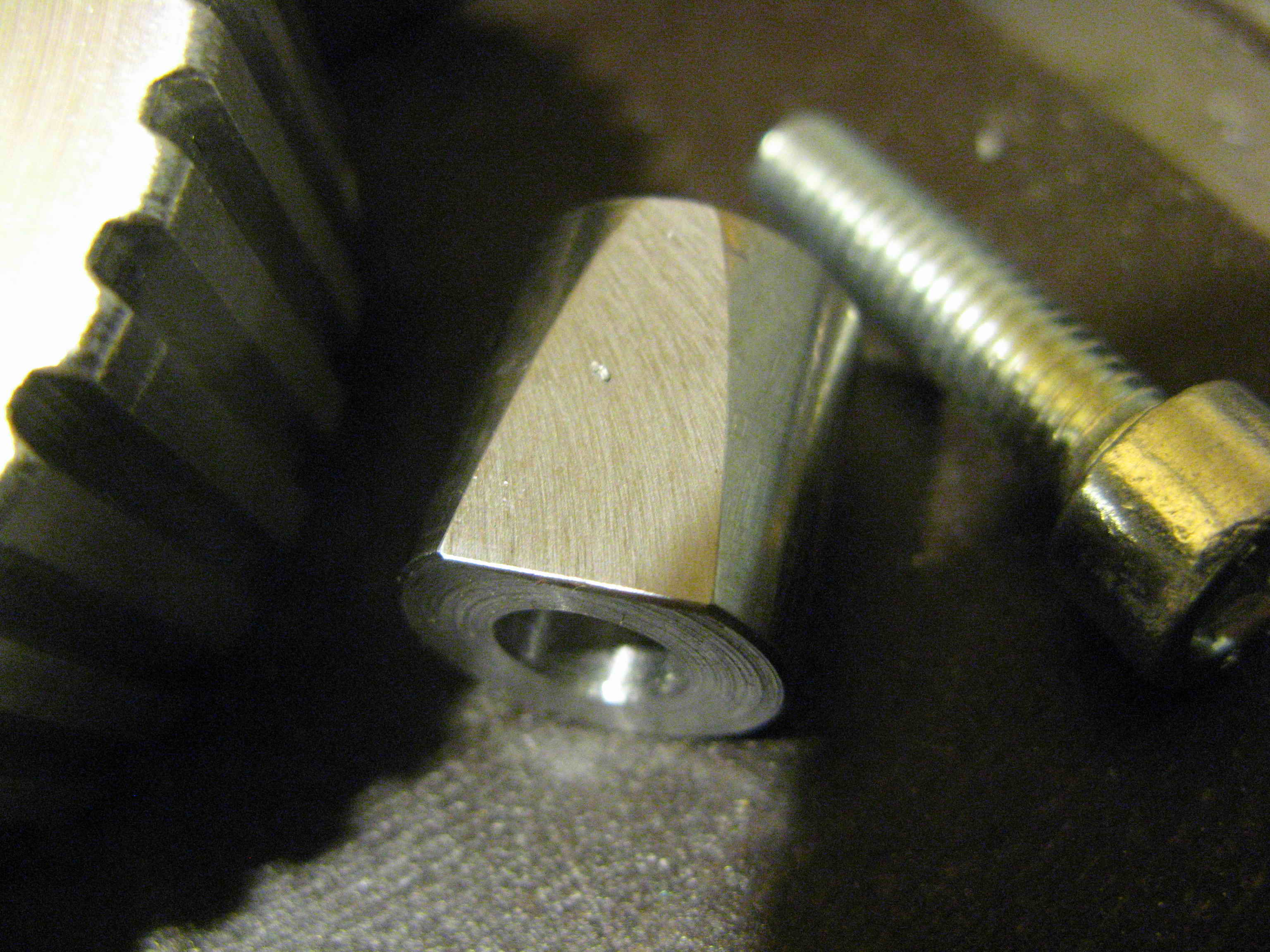

недавно надо было насадить шкив на вал ф14мм с 2 лысками. для передачи момента и точного позиционирования естественно :)
вариант просто винтик упирающийся в лыску отмел сразу. нарисовалась такая идея:
2015-07-14 18-25-23 SolidWorks Premium 2012 x64 Edition - [Сборка1  ].png (6853 просмотра) <a class='original' href='./download/file.php?id=54359&mode=view' target=_blank>Загрузить оригинал (251.24 КБ)</a>
2015-07-14 18-26-04 SolidWorks Premium 2012 x64 Edition - [Сборка1  ].png (6853 просмотра) <a class='original' href='./download/file.php?id=54360&mode=view' target=_blank>Загрузить оригинал (204.7 КБ)</a>
2015-07-14 18-26-37 SolidWorks Premium 2012 x64 Edition - [конус].png (6853 просмотра) <a class='original' href='./download/file.php?id=54361&mode=view' target=_blank>Загрузить оригинал (280.73 КБ)</a>
ну и потом я ее реализовал в металле. повернул голову примерно на нужный угол ( для уклона 1к10 вышло чуть меньше 6 градусов), наметил, просверлил, рассверлил, расточил вчисто до размера скользящей посадки шпонки (назовем деталь так). потом следующую. за неимением двух-трехповоротных тисков пришлось сверлить вручную пинолью. потом зажал заготовку шпонки в тиски и не меняя положения головки фрезернул лыски.
зы еще пришлось сделать 2 калибра валов (типа проход/непроход) чтобы все проверить в плане зажима. зы чтото комп матерится и ен все фотки грузит. смотриет пока что есть, остальнео позже, хотя сам принцип понятен будет
нікому нічого не нав'язую.
Re: Вращающаяся гайка для ЧПУ
aegis, а зачем здесь лыски?
Сообщение aegis »
aftaev, на валу 34го шаговика лыски. а на шпонке под углом+просверлено под углом чтобы получался типа клиновый зажим. реально жесткое соединение должно выйти. я что-то только не встречал подобного в техдокументации, хотя лопатил и лопачу ее довольно много
aegis писал(а):aftaev, на валу 34го шаговика лыски.
С шаговиком стало все ясно :)
aegis писал(а):реально жесткое соединение должно выйти. я что-то только не встречал подобного в техдокументации, хотя лопатил и лопачу ее довольно много
У меня так резцы и оправки в револьверках крепятся :)
Сообщение aegis »
UAVpilot, биконические втулки я делал, но тогда небыло 2х лысок, честно говоря побоялся за мелкий контакт
