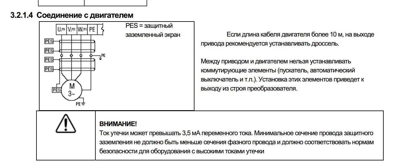

Re: Оснащение чпу фрезера электроникой MyCNC
nik1 писал(а):Пока засада с кабелем для шпинделя, не могу найти 4*1.5 мм в оплётке.
Зачем? Экран защищает от внешних помех (слаботочку), а для защиты всех остальных, от наводок проводов, что внутри экрана он бесполезен. Тут гораздо лучше справляются феритовые кольца и дроссели.
В мане написано так цеплять, посему и ищу такой кабель.
Феритовое кольцо одевать на кабель шпинделя ?
В мануале на шпиндель? :shock:
Про кольца и дроссель там и должно быть всё наприсано и нарисовано.

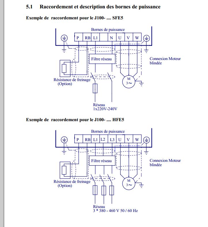

Ну хз, открываем мануал на любой приличный частотник и
там написано, что кабель между мотором и частотником должен быть
в оплетке
Насчет заземления этой оплетки в сети разные мысли
Но большинство сходится в заземлении на обоих концах
Это приличный частотник? Про экран сказано только на кабелях управления.
http://www.privod.biz/files/N700E_Manual_RUS.pdf
Не знаю , читал что хёндэ довольно ломкие.
Поэтому отказался от него , может и врут. Проверять не буду ;)

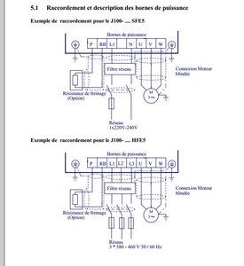

Вот от Лензе подключение
aaaa.JPG (3096 просмотров) <a class='original' href='./download/file.php?id=10297&mode=view' target=_blank>Загрузить оригинал (103.95 КБ)</a>
хитачи (3095 просмотров) <a class='original' href='./download/file.php?id=10298&mode=view' target=_blank>Загрузить оригинал (73.85 КБ)</a>
хитачи
nik1 писал(а):Ну хз, открываем мануал на любой приличный частотник и
в оплетке
Увы, но этот именно тот случай, когда это большинство ошибается.
На первой картинке ещё более-менее нормально - экран получается разделён на две части.
На второй явная петля по земле, которая поможет собрать все наводки в районе инвертора и его сигнальных цепей.

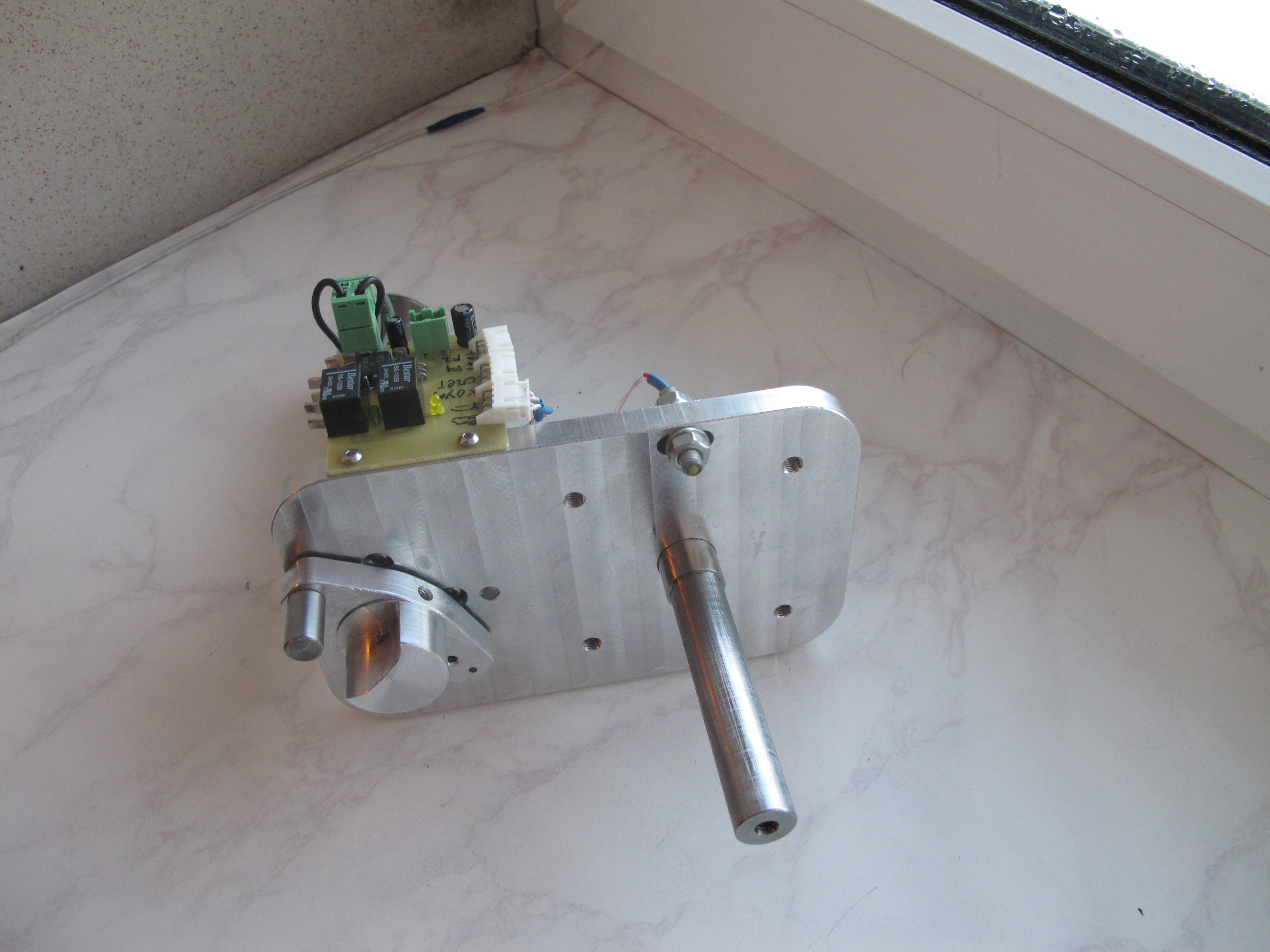

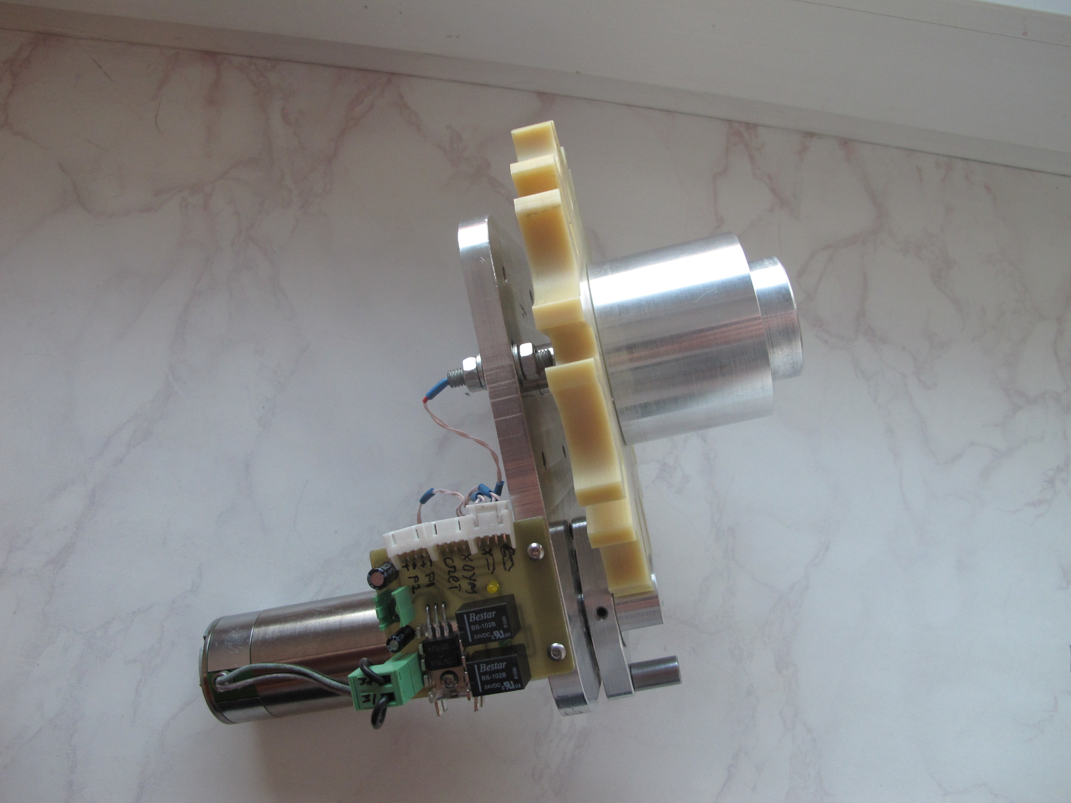

Парни , спорить не буду -не компетентен.
Попробовал погонять автосмену по датчикам
Работает почти хорошо
Почти , потому что при остановке от датчиков , мотор всё же съезжает с датчика счёта.
Буду ставить магнит подлиннее.
IMG_0017[1].JPG (3090 просмотров) <a class='original' href='./download/file.php?id=10299&mode=view' target=_blank>Загрузить оригинал (1.89 МБ)</a>
IMG_0018[1].JPG (3090 просмотров) <a class='original' href='./download/file.php?id=10300&mode=view' target=_blank>Загрузить оригинал (1.69 МБ)</a>

Ура , щас запустили автосмену :cheesy:
Барабан крутится реверсивно, типа экономим время ;)
Управляется из Кам проги, но можно и в ручную.
Выбор сменщиков -линейный, барабан , ручной и игнор (игнорирование кода автосмены).
Ёще конечно придётся повозиться, типа с датчиками и приездом шпинделя куда надо.
Сергею огромное мерси, за такую помощь-поддержку :beer_blow:

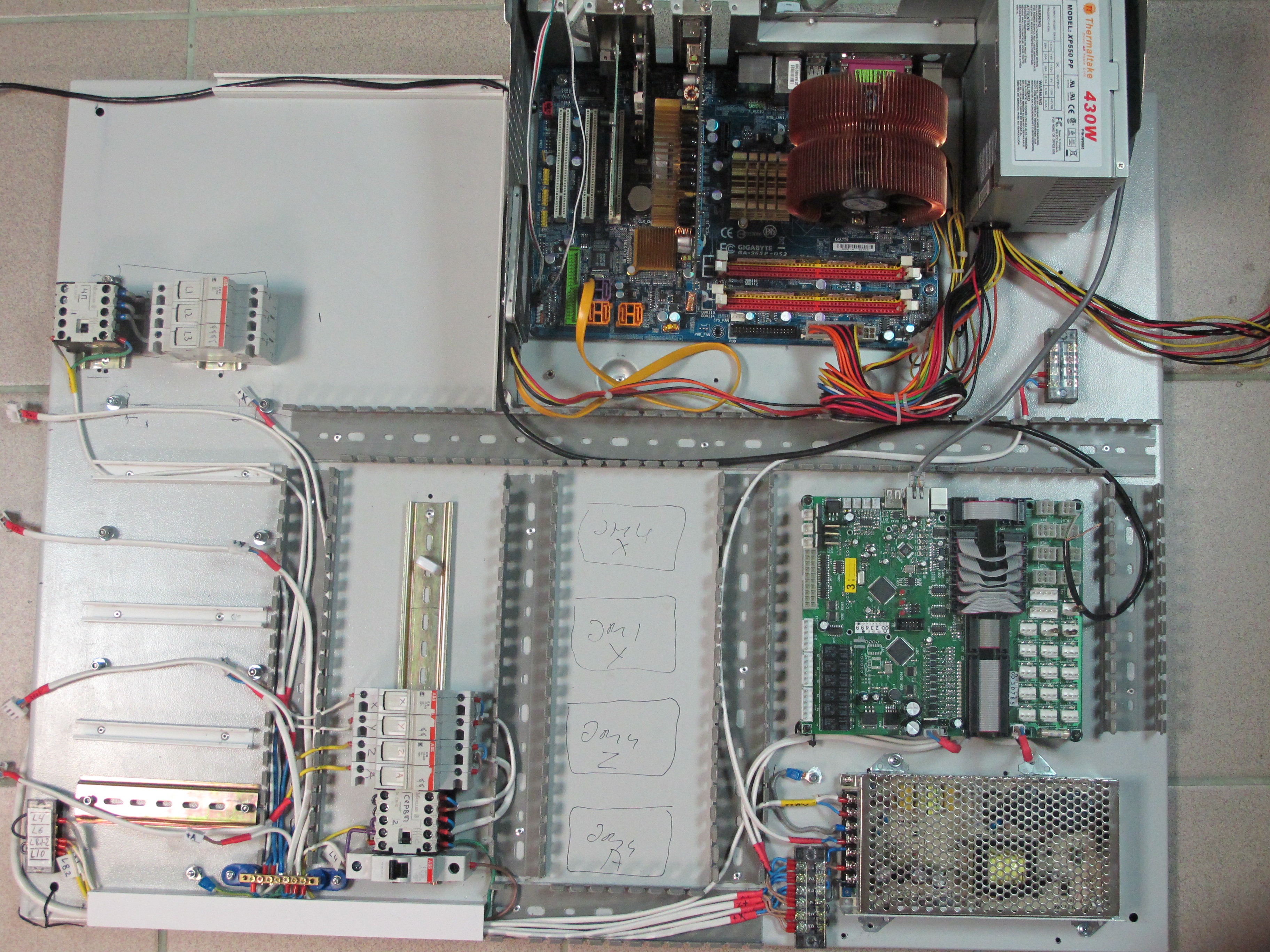

Вот и пришло время компоновать ящик с электронникой.
Мдя, та ещё затеваха :)
Но деваться не куда , посему уже начал сверлить -размещать железки.

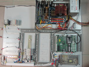

Всех с наступающим новым годом :beer_blow:

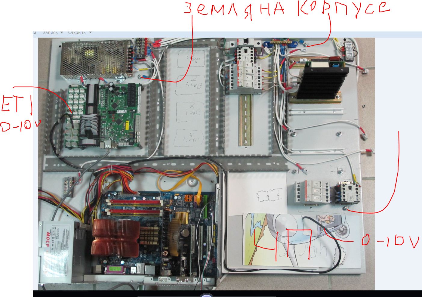

Парни, опять вопрос про это заземление. Перерыл кучу инфы и всё же вопросы остаются
Вот на фотке , у меня земля прикручена к 3 точкам корпуса.
По идее это не правильно. Если теперь эти 3 точки соединить дополнительным проводом в одно место,
это будет нормально ? Или надо отсоединять провода от корпуса и тянуть их в одно место?
Второе, провод который соединяет частотник и контроллер. Куда землить экран ?
По идее надо опять же тянуть к вводной точке заземления, но это получится какой то ..массовый.. беспредел .
zzz.JPG (2973 просмотра) <a class='original' href='./download/file.php?id=10535&mode=view' target=_blank>Загрузить оригинал (214.3 КБ)</a>
IMG_0002[1].JPG (2972 просмотра) <a class='original' href='./download/file.php?id=10536&mode=view' target=_blank>Загрузить оригинал (3.2 МБ)</a>
tooshka
Сообщения: 1760
Репутация: 209
Откуда: Нижний Новгород
Сообщение tooshka »
Ни фига себе - на кулере ты не экономил))) проц гнать собрался))
Милая, ты услышь меня
nik1 писал(а):Вот на фотке , у меня земля прикручена к 3 точкам корпуса.
Не думаю, что это как-то повлияет на работу. Корпус и будет той самой "одной точкой". Основная функция этой "земли" - обеспечение электробезопасности.
nik1 писал(а):Второе, провод который соединяет частотник и контроллер. Куда землить экран ?
К общему проводу контроллера (GND). И никуда больше.
Общий провод всей электроники нужно соединить с защитной землей в одной точке.
Точнее, у тебя будет два общих провода, поскольку электроника состоит из двух электрически не связанных частей - компьютера и всего остального. Компьютерная часть, скорее всего, уже связана с защитной землей через БП (проверь тестером). Остается привязать к земле общий провод контроллерно-драйверного хозяйства.
Комп старый, но для этой цели его вполне хватает
Разгонять нет необходимости, но и снимать куллер нет желания
Общий провод электронники это минус и его надо завести на заземление?
Типа минус блока питания и заземление тоже объеденить ?
И тогда получится, что экран будет висеть на заземлении :thinking:
