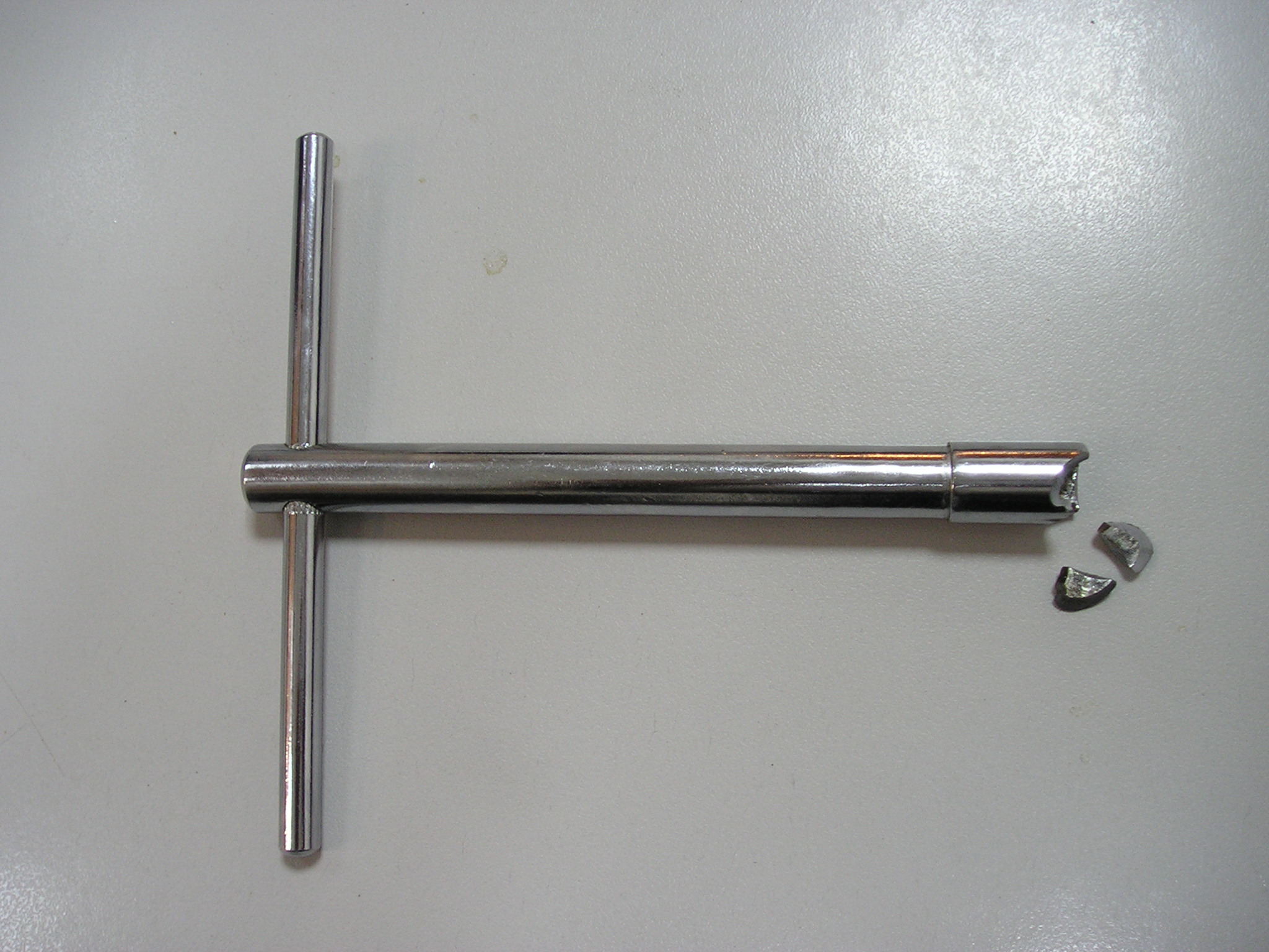

Затягивая шомпол, умудрился сломать ключ - внутренний квадрат на 8 из комплекта станка. Каких-то сверхусилий не прилагал. Легкий щелчок - и как стекло :(
Оказывается, его еще так просто и не найдешь - во всяком случае в нашей столице деревень не встретил.

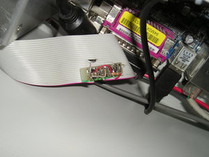

Не понравилось, что при загрузке ОС, пока не запустишь LinuxCNC, порт LPT живет своей жизнью - в результате дергаются оси и, самое неприятное, включается двигатель шпинделя (а включается он релюшкой в контроллере PLC545). Собственно, ничего неожиданного, но пришлось сляпать из чего было "charge pump". Спаял на обрезке ISA-разъема - плату делать не хотелось, а макетки под рукой не было.
P1142461.JPG (4954 просмотра) <a class='original' href='./download/file.php?id=10891&sid=8695c83c34bdddf89e570a8b0e7847d3&mode=view' target=_blank>Загрузить оригинал (602.54 КБ)</a>
Показалось логичным, что если формировать сигнал Enable на контроллер при импульсной последовательности, то при отсутствии этого сигнала контроллер ничего делать не будет. Оказалось, что показалось :) На самом деле Enable воздействует только на ШД, а релюшки продолжают весело щелкать. Лезть в контроллер не хотелось - на гарантии, пришлось добавить еще и ключ на сигнал включения шпинделя.

На моем вф 20 этот ключ еще черного цвета и похоже не особо подкален
Видимо улучшайзинг слегка перекалили
Еще почитывал в нете про поломанные шпиндели , шестерни
Я на своем уже прилично наточил , но пока тьфу- без поломок

Serg-tmn писал(а):Затягивая шомпол, умудрился сломать ключ - внутренний квадрат на 8 из комплекта станка. Каких-то сверхусилий не прилагал. Легкий щелчок - и как стекло :(
какой странный ключ... что им затянуть можно вообще ?
сделай ключик как у меня - работы на полчаса и никаки проблем.
