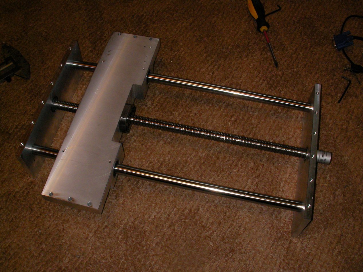

Собрал я ось, все вращается плавно, но стоит затянуть гайку швп на портале как начинаются рывки и повышается усилие...

Непараллельность рельсов портала?

Fisher писал(а):Непараллельность рельсов портала?
измерил штангелем расстояния между рельсами в начале и конце - одинаково насколько это может сказать штангель.

Эт какой штангель таких размеров?
А заедает в одном месте? Еще попробуй перпендикулярность портала к рельсам и пли параллельность вала ШВП к рельсам померять.

Fisher писал(а):Эт какой штангель таких размеров?
Штангель 250мм
Заедает вроде не в одном месте.
Сейчас измерил расстояние между рельсами и швп с обоих концов, на одном конце швп ближе к одной из рельс но незначительно разница примерно 0.1-0.15мм

Есть возможность закрепить гайку на портале струбцинами например? Для того, чтобы исключить перекос отверстий.
Re: Отговорите от покупки китайского станка (3020)
Может. гайка перекашивается относительно ШВП при затяжке крепления? При ослабленных винтах движется легче?

Fisher писал(а):Есть возможность закрепить гайку на портале струбцинами например? Для того, чтобы исключить перекос отверстий.
Струбцин нет :(
Serg-tmn писал(а):При ослабленных винтах движется легче?
При ослабленных все двигается плавно.
и еще кстати, один винт в швп гайке вкручивается без проблем, а второй с усилием так что может это и указывает на перекос.

Скорее всего так и есть. Затяни все винты, кроме косячного и погоняй станок.
И совсем глупое предположение: гайка за стол не задевает случайно? Может, она должна быть лыской вверх установлена, а китайцы вверх ногами поставили?

Fisher писал(а):Затяни все винты, кроме косячного и погоняй станок.
При затяжке любого из двух винтов начинает заедать :(

Можно попробовать подложить резиновую прокладку между гайкой и порталом. Подтянуть и погонять. Для исключения неперпендикулярности плоскости крепления гайки валам.

0,1 - 0,15 для ШВП - много. Есть ли возможность корректировки соосности винта и направляющих? Причина в этом если ощющается разница в плавности хода в разных областях движения. Т.е. в каком-то месте винта нормально а в других туго

Fisher, наверное не поможет - там по идее ж отверстие под корпус гайки "впритирку". Да и потом - резина - не то. Лучше уж фольгу под один из винтов (только определить под какой именно).
