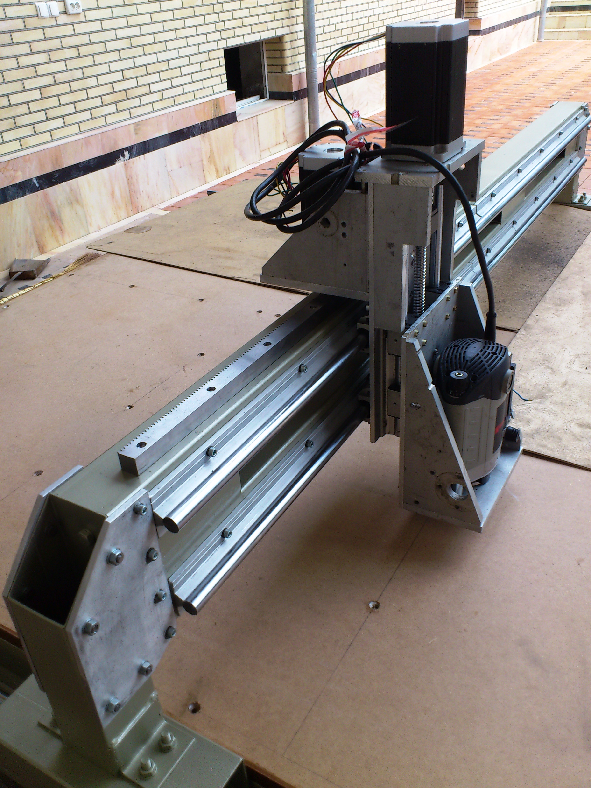

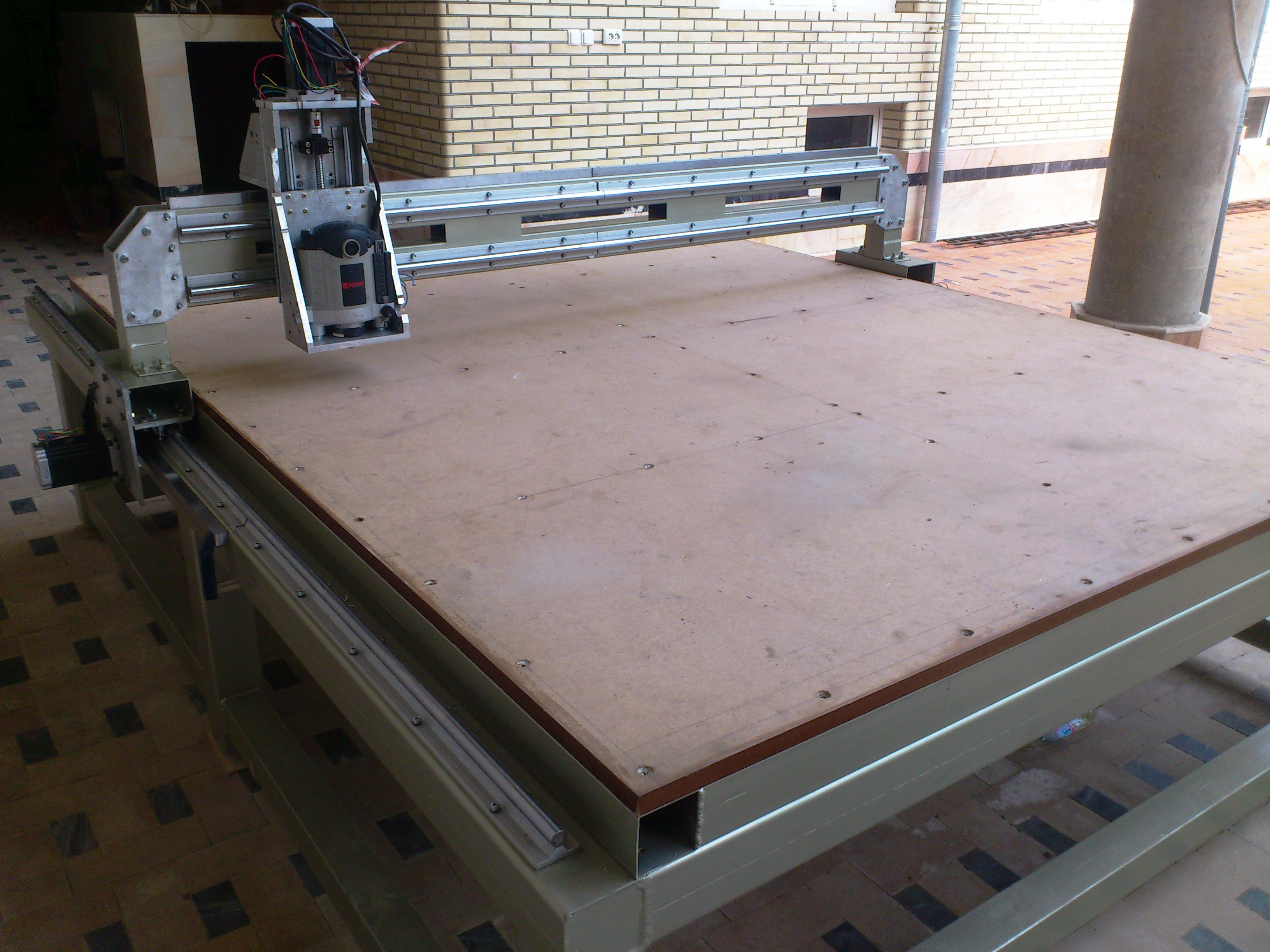

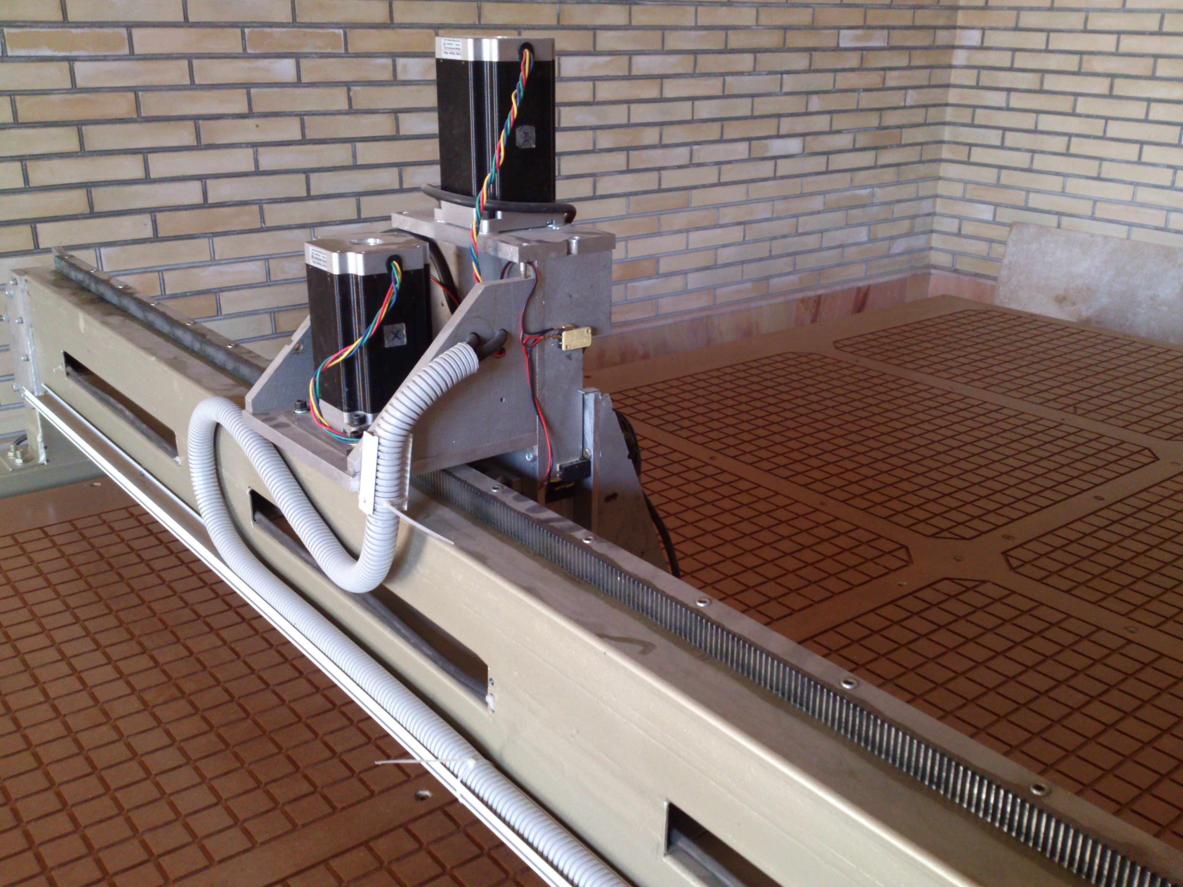

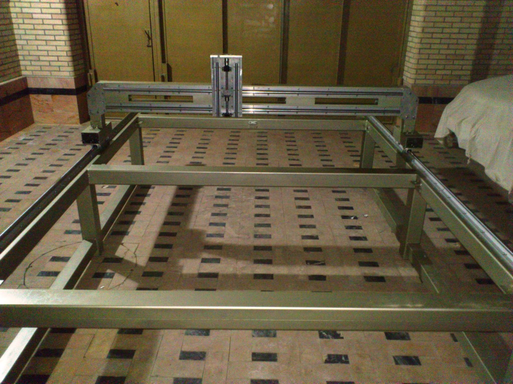

Привет! Всем доброго времени суток! Давно не был на форуме. За это время покрасил станину, поставил рельсы, прикрепил все моторчики и сделал стол из 25мм МДФ. Сегодня поставлю зубчатые рейки.

Ещё не очень хорошо дружу с программой Mach. Помогите пожалуйста какие обороты мне нужно поставить в настройках мотор тюнинг чтоб получить плавный ход без пропуска шагов?
У меня:
Шестерня: 20 зубов / модуль 1.5 / ф33мм
Максимальная рабочая область станка: 1850х2730
Направляющие рельсы ТБР20
Вес портала около 90кг
2 мотора 122кг/см на Y [вставлен без редуктора на зубчатую рейку]
1 мотор 122кг/см на Х [вставлен без редуктора на зубчатую рейку]
1 мотор 122кг/см на Z [без редуктора на ШВП 1605]
Шпиндель 2100Вт воздушный без инвертора.
Спасибо!!!
Re: ЧПУ станок для фрезеровки МДФ 3000x2200
Nodir писал(а): Помогите пожалуйста какие обороты мне нужно поставить в настройках мотор тюнинг чтоб получить плавный ход без пропуска шагов?
От параметров движков/контроллера зависит. Методом научного тыка найдешь сам.
Nodir писал(а):Шпиндель 2100Вт воздушный без инвертора.
долго не проживет.
Nodir писал(а):Помогите пожалуйста какие обороты мне нужно поставить в настройках мотор тюнинг чтоб получить плавный ход без пропуска шагов?
В принципе, шестерни не очень большие, должно более менее работать.
Зависит еще от драйверов, напряжения питания и конкретной модели моторов.
Моторы - на порядок мощнее того, что нужно. Будет сложно их "обуздать".
Такой мотор по оси Z может поднять 1,5 тонны... конкретный такой запас.
Да, движки - жесть :). А драйвера какие?
Кстати, стол не прогибается между подпорками? Точнее на сколько он там прогибается?
ЗЫ выглядит мощно :good:

Сообщение Nodir »
Nick писал(а):Да, движки - жесть :). А драйвера какие?
Драйвера: DM860A/24~80VDC/7.8A. Стол прогибается между подпорками на 1мм при моем весе 70Кг. Здесь я сконструировал отдельную раму из профиля 80х80. Рама стола прикрепленa 8 болтами в раму станка. Поверхность стола можно регулировать.

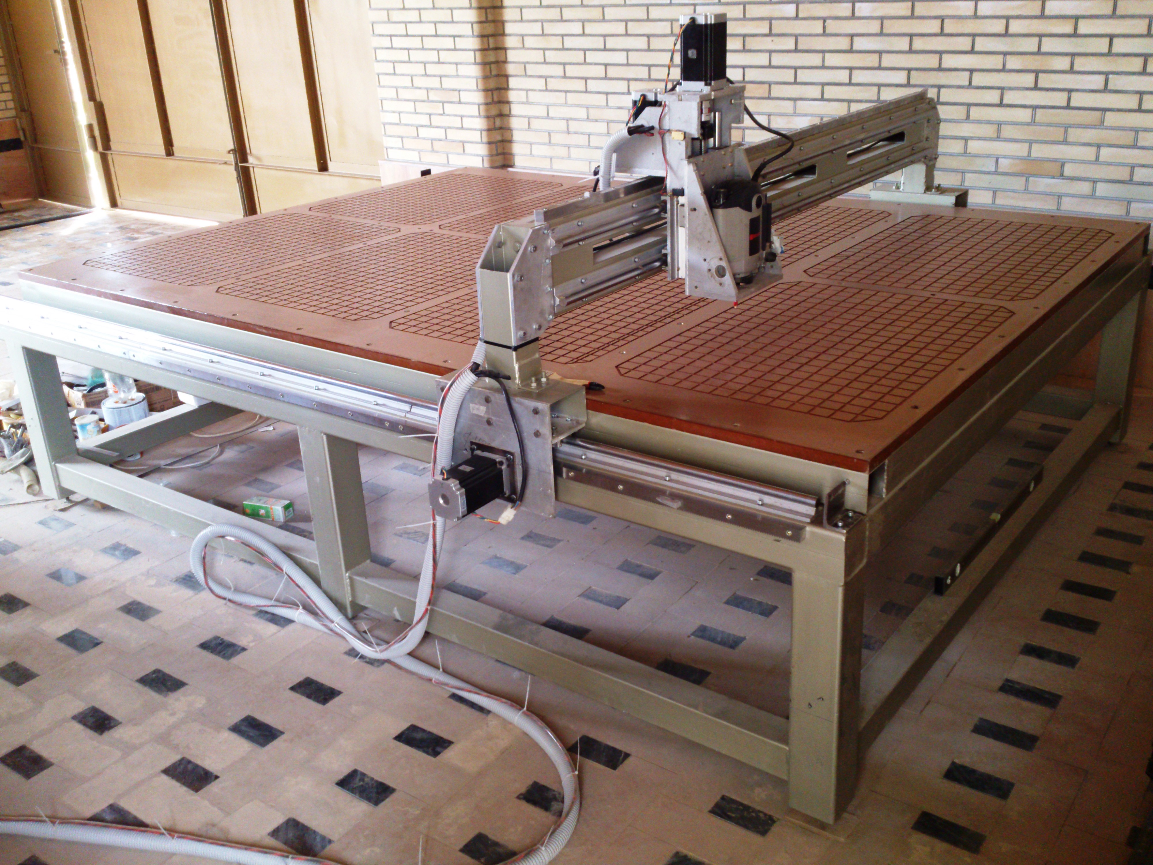

Всем привет! Ура наконец то машина оживила. :cheesy:
И вот что получилось:
Максимальная точность позиционирования 0.06мм. Максимальная скорость по осям Y и X составляет 25 метров/м. Скорость при фрезеровке 3-метр./мин., выше не пробовал боюсь что калёвка может сломаться. 2 мотора Нема 34 без редукторов двигает портал весом 80 Кг как пёрышко. :hehehe:
[youtube]http://www.youtube.com/watch?v=KA_F7V_EwbM[/youtube]
Всем огромное спасибо за совет и критику!

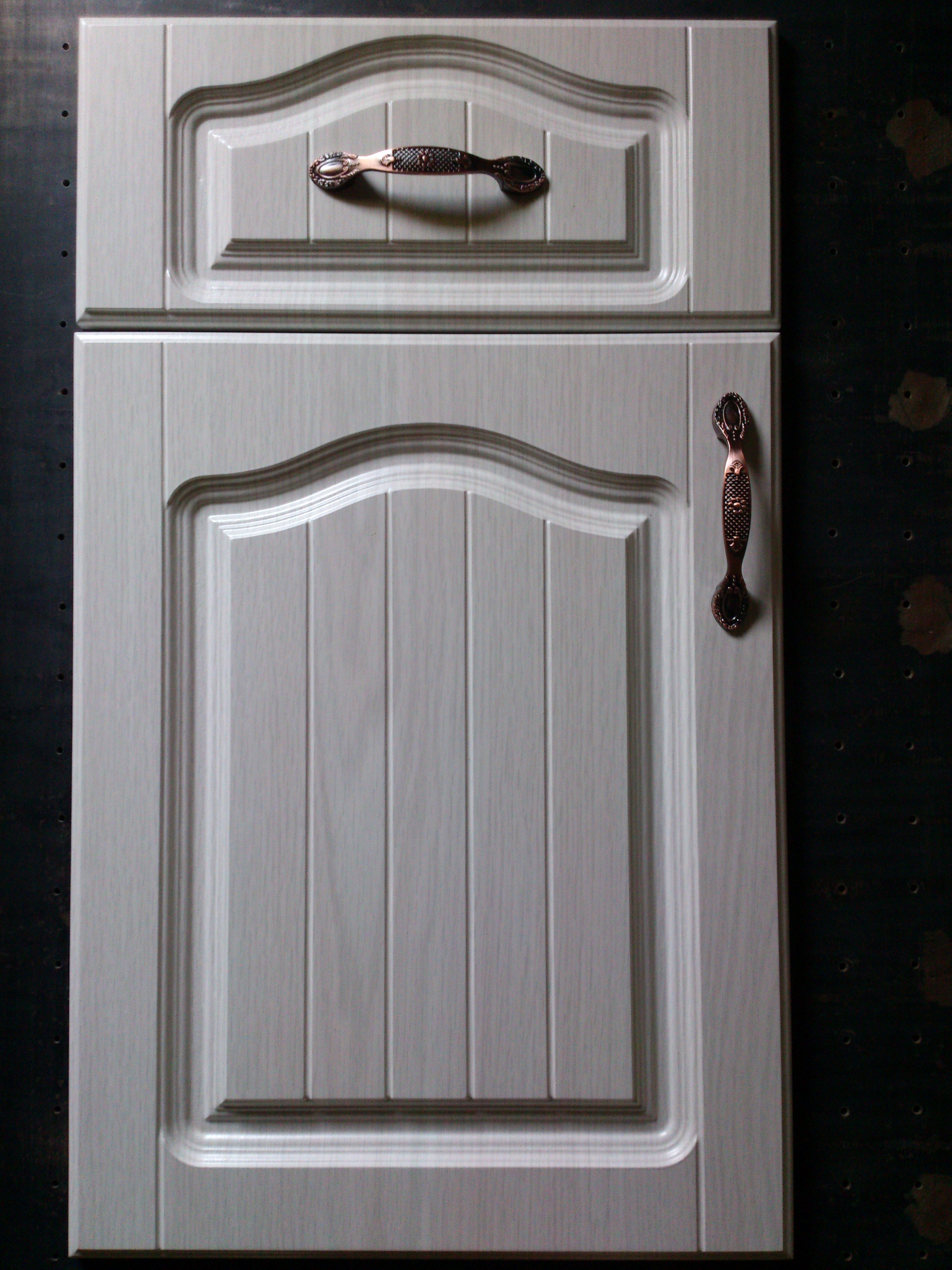

DSC_0132.jpg (22679 просмотров) <a class='original' href='./download/file.php?id=15737&mode=view' target=_blank>Загрузить оригинал (2.24 МБ)</a>
DSC_0135.jpg (22679 просмотров) <a class='original' href='./download/file.php?id=15738&mode=view' target=_blank>Загрузить оригинал (2.31 МБ)</a>
Готовый продукт уже облицованный пленкой на самодельном вакуумном станке (22679 просмотров) <a class='original' href='./download/file.php?id=15739&mode=view' target=_blank>Загрузить оригинал (2.11 МБ)</a>

Nodir писал(а): И вот что получилось:
Здесь вы ошибаетесь.
Реально без редуктора при Z20 и М1,5 на прямую - 0,2356.......мм.
Дробление шага на 1/8 точность позицыонирования не увеличивает.
vala писал(а): Дробление шага на 1/8 точность позицыонирования не увеличивает.
Увеличивает. Только не точность, а разрешение.
Точность зависит от механики.
