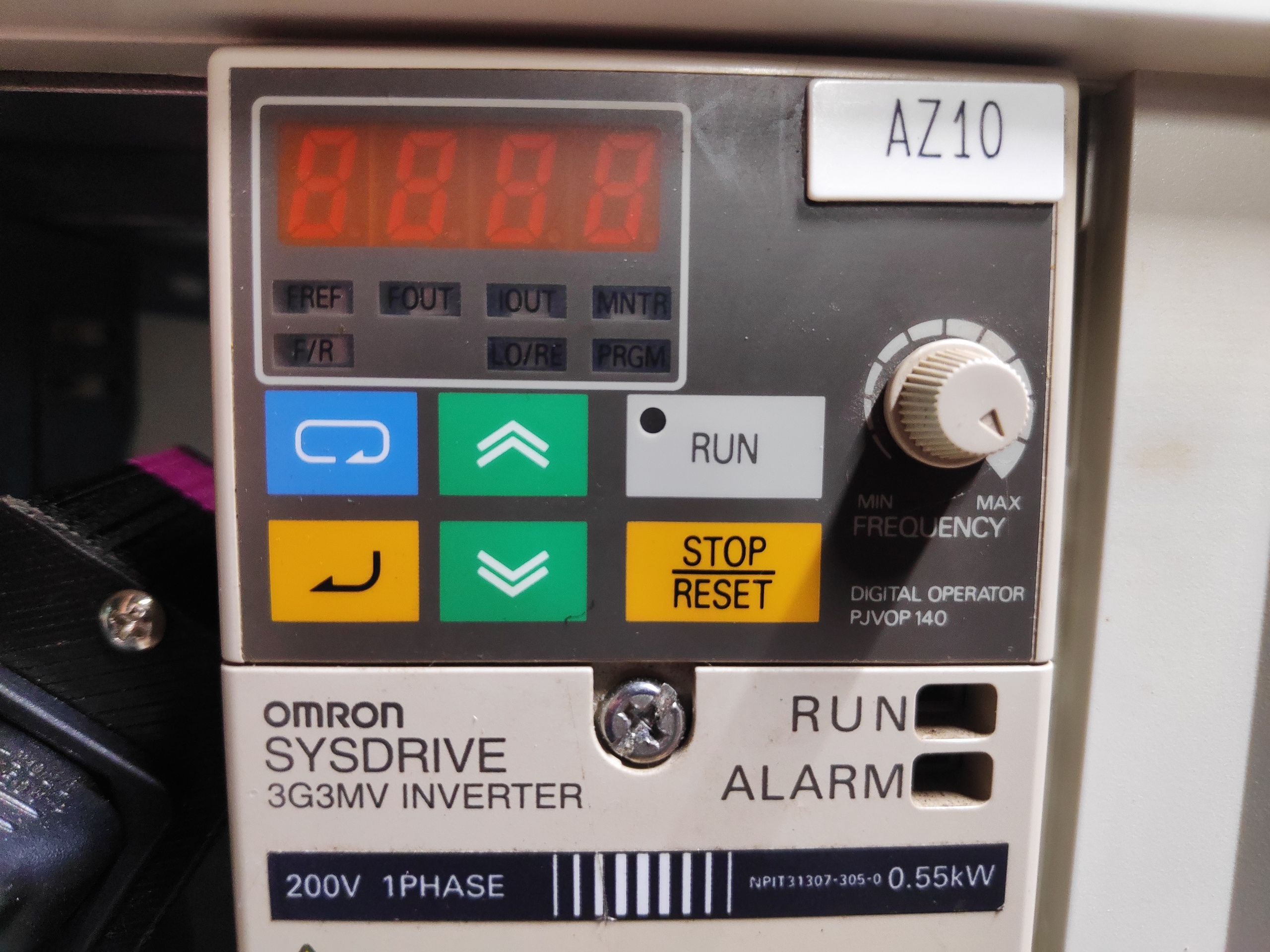

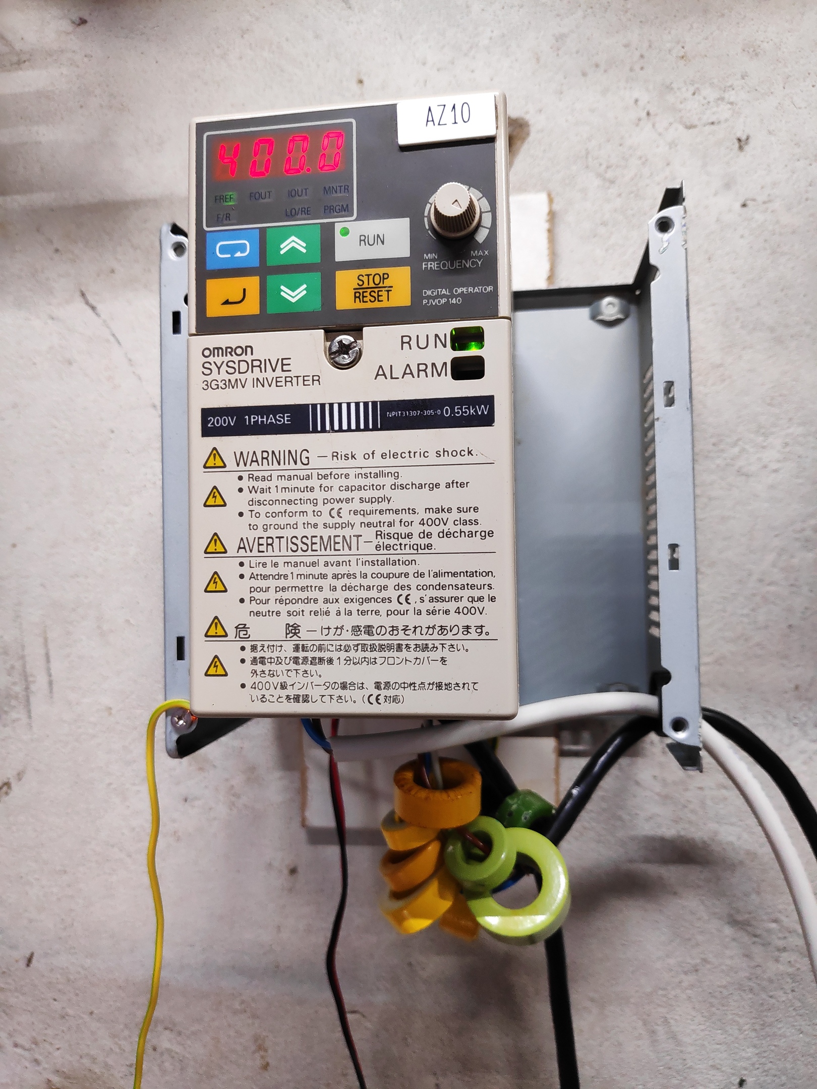

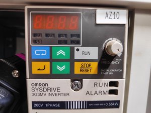

есть какая информация по такому частотнику? Документацию не нашел. Электроники помогли чутка. Подстроили под под мой шпиндель. А как какие параметры настраивать я хз.
Nonstopich
Сообщения: 1016
Репутация: 284
Re: самодельный фрезерно гравировальный по дереву
Сообщение Nonstopich »
С инструкцией проблем нет :)
Вникайте.
3g3mvru.pdf
(3.97 МБ) 293 скачивания
Кто получше шарит, наверное скажут, что ПЧ с максимально допустимой мощностью 550Watt не может быть установлен на двигатель 800Watt.
Это, наверное, небезопасно. :geek:
