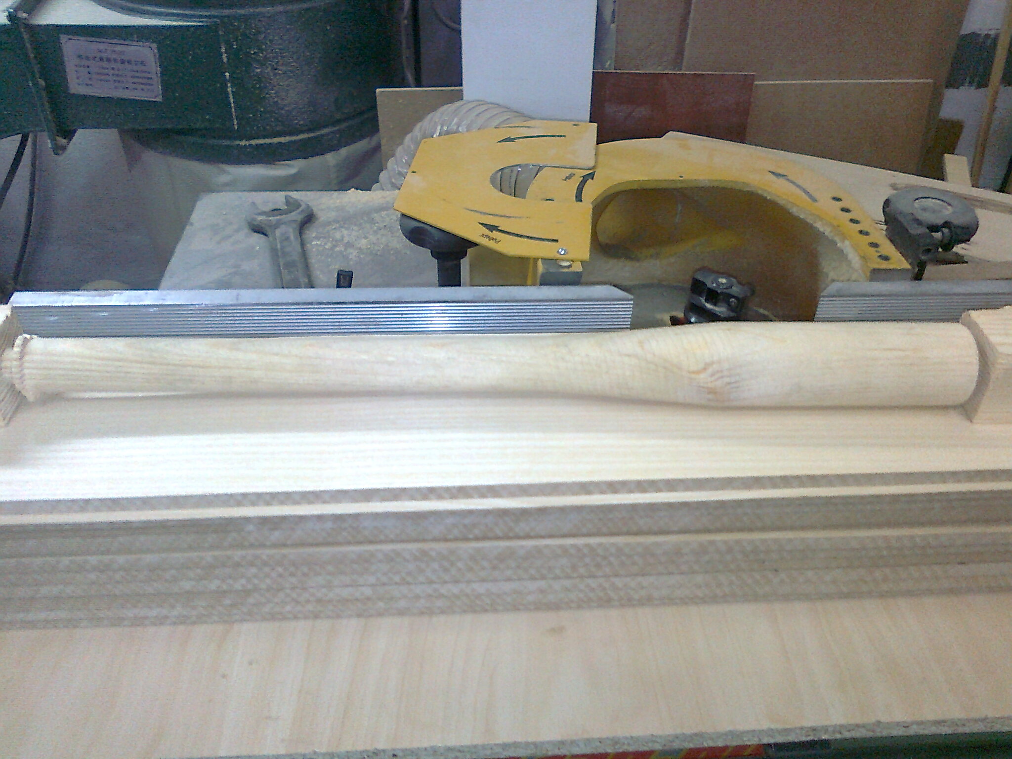

ок.тока там бита простая без всяких премудростей
Re: нужна помощь в написании координат
Все равно интересно :).
У нас от Gcodetools с токарной обработкой только пара фоток изделий есть. Будет третья :)

вот моя первая работа.недели через две покажу еще)))))))))))
Фото0003.jpg (3390 просмотров) <a class='original' href='./download/file.php?id=9929&mode=view' target=_blank>Загрузить оригинал (480.69 КБ)</a>
Это на токарнике циркулярка стоит что-ли?

да.а че плохо это
tooshka
Сообщения: 1760
Репутация: 209
Откуда: Нижний Новгород
Сообщение tooshka »
Nick писал(а):Это на токарнике циркулярка стоит что-ли?
Думаю это фрезер с нижним шпинделем?

Arkadiy88 писал(а):да.а че плохо это
Просто интересно :)
