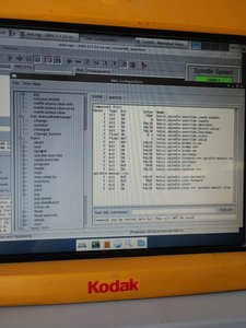

UAVpilot писал(а):На взгляд вроде всё нормально. Видимо надо проверять все сигналы с помощью halshow.
Спасибо за совет, но открыл halshow и понял что я приплыл.... темный лес...
55.jpg (10172 просмотра) <a class='original' href='./download/file.php?id=164961&mode=view' target=_blank>Загрузить оригинал (196.74 КБ)</a>
555.jpg (10172 просмотра) <a class='original' href='./download/file.php?id=164962&mode=view' target=_blank>Загрузить оригинал (201.4 КБ)</a>

Может смысл есть попробовать другой релиз установить, может там корректно хал запишет... Я так понимаю гдето некоректно сохраняется файл конфига, может сам PNCCONF хрень всякую пишет... Но в хале на меса я боюсь не скоро разберусь...

Watch, выбриаешь нужные пины, и смотришь на их изменения.
dtw.moscow@gmail.com
Re: Mesa 5i25+7i76 работает только микрошаг 240000
Надо проследить сигналы spindle-vel-*, spindle-enable, spindle-cw, spindle-ccw и убедится, что они доходят до месы.
Для включения шпинделя нужно 3 "вещи": выставить скорость на spindle-vel-cmd-rpm, выбрать направлением активным сигналом на spindle-cw или spindle-ccw и активировать spindle-enable. В данном случае spindle-vel-cmd-rpm подаётся на вход PID, значит надо проверить что spindle-enable включает и его и на выходе PID наблюдать некое значение, пропорциональное скорости, которое и подаётся на месу.
BZ-A писал(а):Может смысл есть попробовать другой релиз установить, может там корректно хал запишет...
А если нет?.. :)
BZ-A писал(а):Я так понимаю гдето некоректно сохраняется файл конфига, может сам PNCCONF хрень всякую пишет...
Надо понимать так: stepconf/pncconf помогают сделать некую начальную заготовку конфига, которая в простейших случаях может не потребовать правки. В данном случае к шпинделю "приделан" PID, возможно тут что-то не срослось по какой-либо причине.
Сообщение MGG »
Нормально в пннконфе настройка шпинделя сделана, в 2.8 точно
